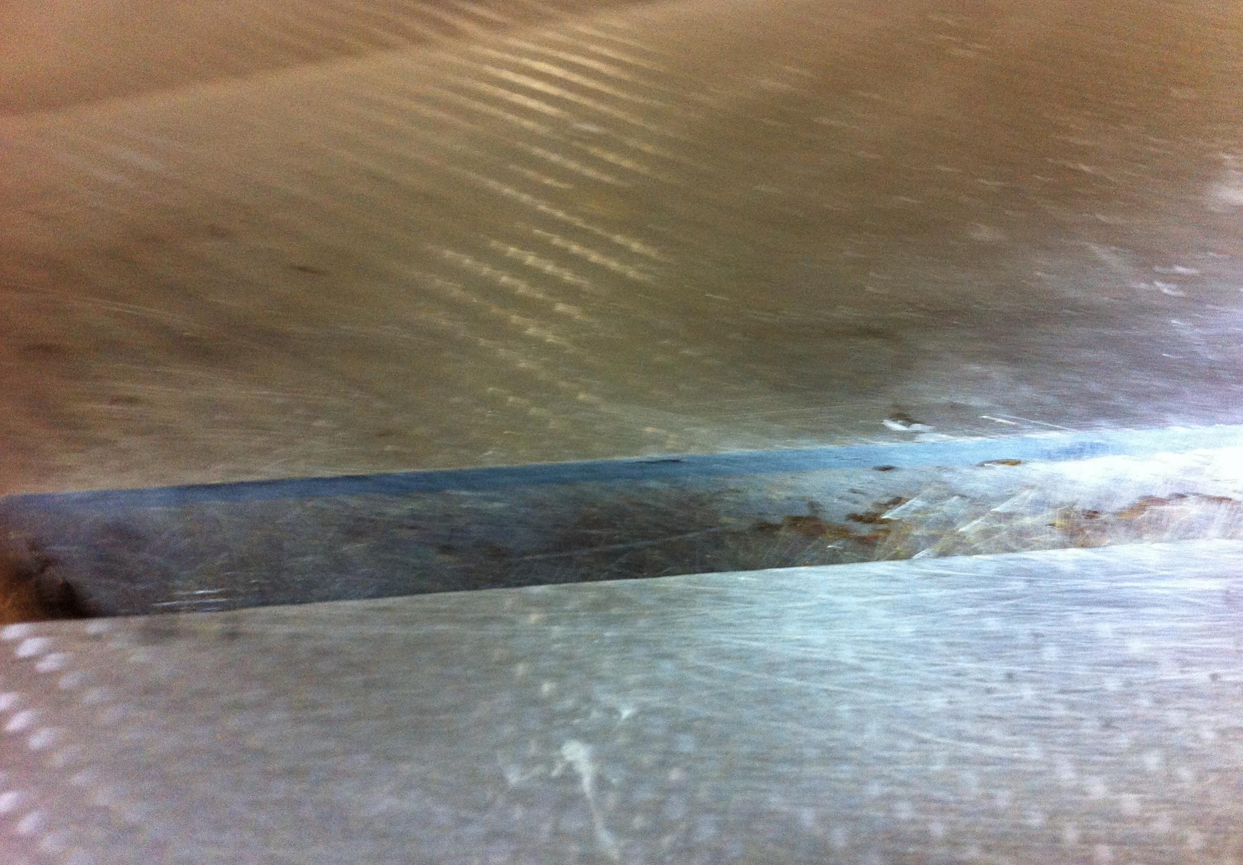

ППС-25 и карбон
За праздники родилась новая формула, решил поделиться своим праздничным настроением!
Толщина слоя карбона в районе колодца, под фойл 3мм (на палубе 2мм плюс доп усиления в виде карбоновых трубок толщиной 2мм в отверстиях под болты)...на фото колодец плавника

Старый 09.01.2019, 15:24
#580
Благодарностей: 505
А окончательный вес какой?
С покраской и ковриками?
Старый 09.01.2019, 23:46
#581
Вадим Гиниятуллин
Аватар для Вадим Гиниятуллин
Club: Тургояк
Location: Миасс
Weight: 86+ kg.
Благодарностей: 119
Изображений: 52
Конкретно эта доска сильно усилена под 100+кг и фойл. На данный момент вес 8495 (убираю вес верёвки с фото), далее будет плюсом краска 100-150гр, коврики 140гр., нескользяк 100гр. Итого: ~ 8900-9000гр.
