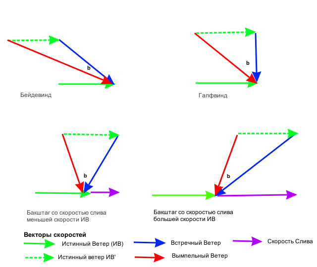

Откуда берется энергия? И каким образом?
Так получается, что если буер едет в бакштаг 5 скоростей ветра, и сливается 2.4 скорости ветра, то он легко может, разогнавшись, ехать в штиль в любую сторону.
Надо только растолкать его до некоей скорости вымпельного ветра, когда он схватит "гоночный бейдевинд" или "буерный эффект", и далее процесс ускорения пойдет по нарастающей. пока не упрется в силу трения коньков и паруса, где скорость станет постоянной.
Но за чей счет банкет?
Вот тут я был не прав. При отсутствии ИВ, при штиле, растолканный до любой скорости буер не будет продолжать ездить, и тем более ускоряться. Т.к. не будет подпитки энергией ИВ.
Эта энергия есть везде в поле ИВ, даже при движении вниз быстрее него.
Легче всего это увидеть на векторной картинке (спасибо abc44def натолкнул меня еще раз взглянуть на мои же картинки ).
Тут показаны курсы бейдевинд, галфвинд, бакштаг со скоростью слива меньше ИВ, и "пародоксальный" бакштаг со скоростью слива больше ИВ.
И видно, что даже когда мы обгоняем ИВ, ИВ' все так же присутствует в векторном раскладе. И будет присутствовать даже если обгонять ИВ в несколько раз.
Т.е. в штиль, когда ИВ и ИВ' =0, как ни разгоняй буер, он не будет ездить на своем вымпельном. Свой вымпельный будет встречным, который только тормозит.
Когда мы едем на доске, этот ИВ' довольно зримо передается нам как угол вымпельного ветра, т.н. "гоночный бейдевинд", т.к. приходит со стороны бейдевинда (относительного бейдевинда, не истинного).
На картинке это угол b. По книжке http://parusanarod.ru/bib/books/jnorwood/nr1.htm это угол β. Минимальное значение этого угла, на котором аппарат может ехать, специфично аппарату. Он есть сумма арккотангенсов аэро/гидродинамических качеств судна. формула 1.5 в книге.
Естественно, для буера, у коньков это качество очень большое, поэтому σН очень маленькая. Поэтому при хорошем парусе буер может идти под очень острыми углами.
Еще раз, для езды под парусом угол b, угол между вымпельным ветром и курсом лодки, должен быть обязательно. А для этого должен быть ненулевой истинный ветер (вот новость, блин! ). Как бы не новость. Но оно объясняет почему нельзя ездить на чисто собственном вымпельном. Т.е. отменяет "вечный двигатель". Ура!
Это было про источник энергии, показанный в векторах. Пока мне еще не очень ясно, как этот размазанный по полю источник преобразуется в тягу в случае "парадоксального бакштага". Вернее, это наглядно видно из векторов, и в принципе не отличается от, скажем, галфвинда. Но в переложении на "молекулы ИВ", мы же все таки "пародоксально" движемся быстрее их. ....

Семён Семёныч!!!
mm7, а хочешь ещё прикол?
Как ты думаешь, чем примечательна ситуация, когда длина синей и красной стрелок одинакова? Другими словами, это когда СС=0.5ИВ.
Я думаю это курс для достижения максимальной скорости SOG.
Я не знаю, написано ли про это в упомянутой тобой книге, я сам допёр.
В этом случае угол b максимален при данных условиях.
Максимально и количество "зелёных молекул".
Конечно, этот оптимальный (для установления рекордов) курс будет меняться с набором скорости. Чем быстрее ты идёшь, тем ближе курс должен быть к галфвинду, и тем дальше от фордевинда.
Поэтому на прогулочной яхте рекорды нужно ставить в глубокий бакштаг, а на буере чуть ниже галфвинда.
Однако если ввести новую систему координат, в которой вода и ветер движутся настречу друг-другу с одинаковой скоростью, то вот в этой системе нужно стараться держаться "галфвинда".
Ты не согласен?
Возможно, правда, здесь придётся сделать оговорку: "при условии что сопротивление паруса ветру такое же как сопротивление плавника - воде". Вот в этом я пока на 100% не уверен. Ещё думаю.

Поэтому этот бета-угол у каждого аппарата свой. у яхт большой, у виндсерфинга средний, у фойлеров поменьше, у буеров маленький, градусов 7.

abc44def
Аватар для abc44def
Location: Германия
Weight: сбросил 6 kg.
Благодарностей: 272
А потом я ещё подумал, и ещё немного подумал...., и пршёл к выводу что пожалуй я фигню написал.
Если взять симметричную относительно вода/воздух систему координат, то в ней галфвинд будет курсом максимальной скорости для идеального парусника.....относительно этой системы координат!
А поскольку SOG привязывается к воде, то моё предположение не работает даже для идеального парусника.
Да, фигню написал.
Даже для идеального парусника будет сдвиг в бакштаг.

_abc
Аватар для _abc
Weight: 78 было худею - 75 kg.
норм )))
Всё просто - чем меньше сопротивление движению (буер, колеса по асфальту )); глиссирующий виндсерфинг) - тем полнее курс для достижения максимальной скорости (типа полный бакштаг)
такой парусник легко разогнать и вымпельный ветер моментально зайдет в положение "вмордувинд" )) вектора скорости корабля и истинного ветра сложатся и скорость будет зависеть в основном от аэродинамического качества паруса (крыла) - оно должно уметь работать на минимальном угле атаки (иметь мах тягу с мин. уголком атаки)
если тяжелый катамаран - это уже будет галфвинд, крутой бакштаг
ещё волна влияет (как элемент доп. сопротивления)
а также некоторые лодки легко превышают скорость истинного ветра в слабый ветер (12-15 узлов) - доски лайт-винд, к примеру, некоторые (на рекорды скорости) только в сильный ветер, а некоторые (стандартные) почти не могут превысить скорость истинного ветра, к примеру слалом проводят на скорости ветра 20-28 узлов, а разгоняются они в среднем до 50 км час = 27 узлов. При усилении ветра до 30-32 узлов доска быстрее уже не пойдет, и получится что она идет медленнее истинного ветра.
поэтому для слаломной доски на чопе с передозным парусом и большим аэродинамическим сопротивлением оптимален курс близкий к галфвинду
_abc вне форума Ответить с цитированием
Непрочитано 29.03.2019, 12:03
#480
Да, фигню написал.
Все дружно выдохнули, но длилось это десять страниц ))
Вот потому , прежде чем на ютуб покупаться, нужно разобраться с системой координат. В принципе, об этом изначально говорилось.
