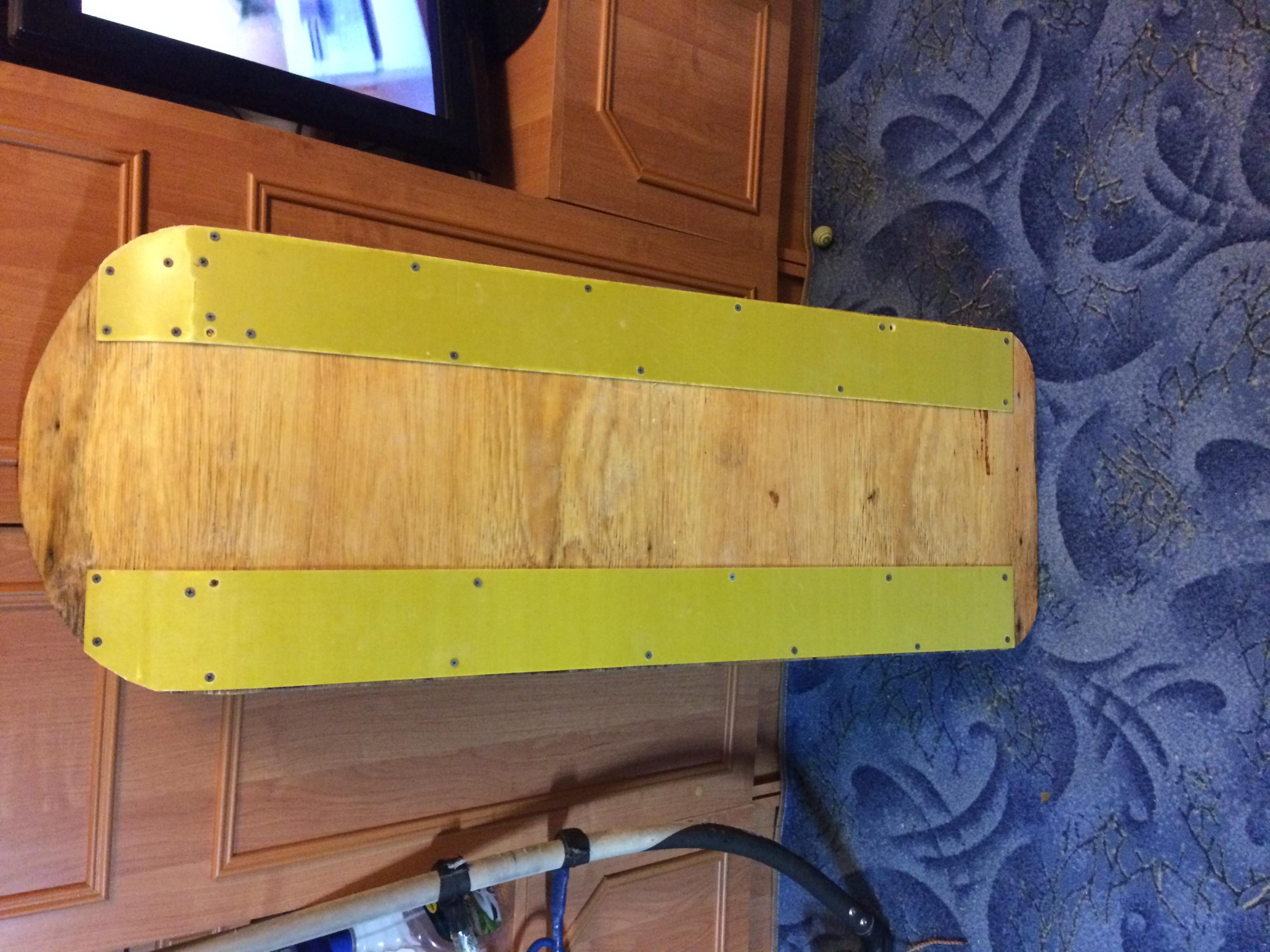

Вчера сделал из пластика , накладки. А сегодня ветра нет !

Накладки нужно делать на всю площадь. На снегу середина будет все равно тормозить. Так что разница будет минимальна.

Окей lexx! Спасибо! Накладки для того , чтобы Доска имела хоть какое нибудь направление движения.
В таком виде будет просто прилипать.Полностью покрытая пластиком,хоть и должна поехать,но не будет управляема тем более на жестком покрытии,ну и долговечность соответствующая.
Ты главное не останавливайся на полпути. Теперь на пластик крепления для лыж, лыжи и ты в обойме. А пока ни то, ни се
Лыжи это самое простое. Это останется на последок . Санки из лыж я делал , мне было лет 13 -14, катались с берега на р. Волге.

Ок, спорить не буду. Помни только, что короткие дрова на скорости не устойчивы. У меня 240 см, это держит

Это увы, напоминает не просто изобретение велосипеда, а создание ведосипела из детской коляски (( Таким путем ты нескоро придешь к нормальному зимнему снаряду, и уж тем более не скоро нормально поедешь. Все же стоит побольше учитывать накопленный опыт.

lalex. Я уважаю ваш опыт .Не имею ничего против, просто дурная привычка испытать всё на себе ! «ВДВ не просто дорогая , ВДВ не просто строй , люди жизни здесь теряют и на дембель едут с сединой «. Ещё помню.Армия это было что-то ! Поэтому головы нет! Извини если что ! Она должна поехать! И она поедет !

Понятно испытать, но ты и не испытываешь. Ты лепишь первое, что на ум пришло, а честнее сказать, какая фанерка подвернулась. И после требуешь объяснить, отчего оно не едет... Смысл?
Проще тогда бери жестяной тазик и в нем шарнир прикрути. Вот он поедет, ты даже удивишься ,)
