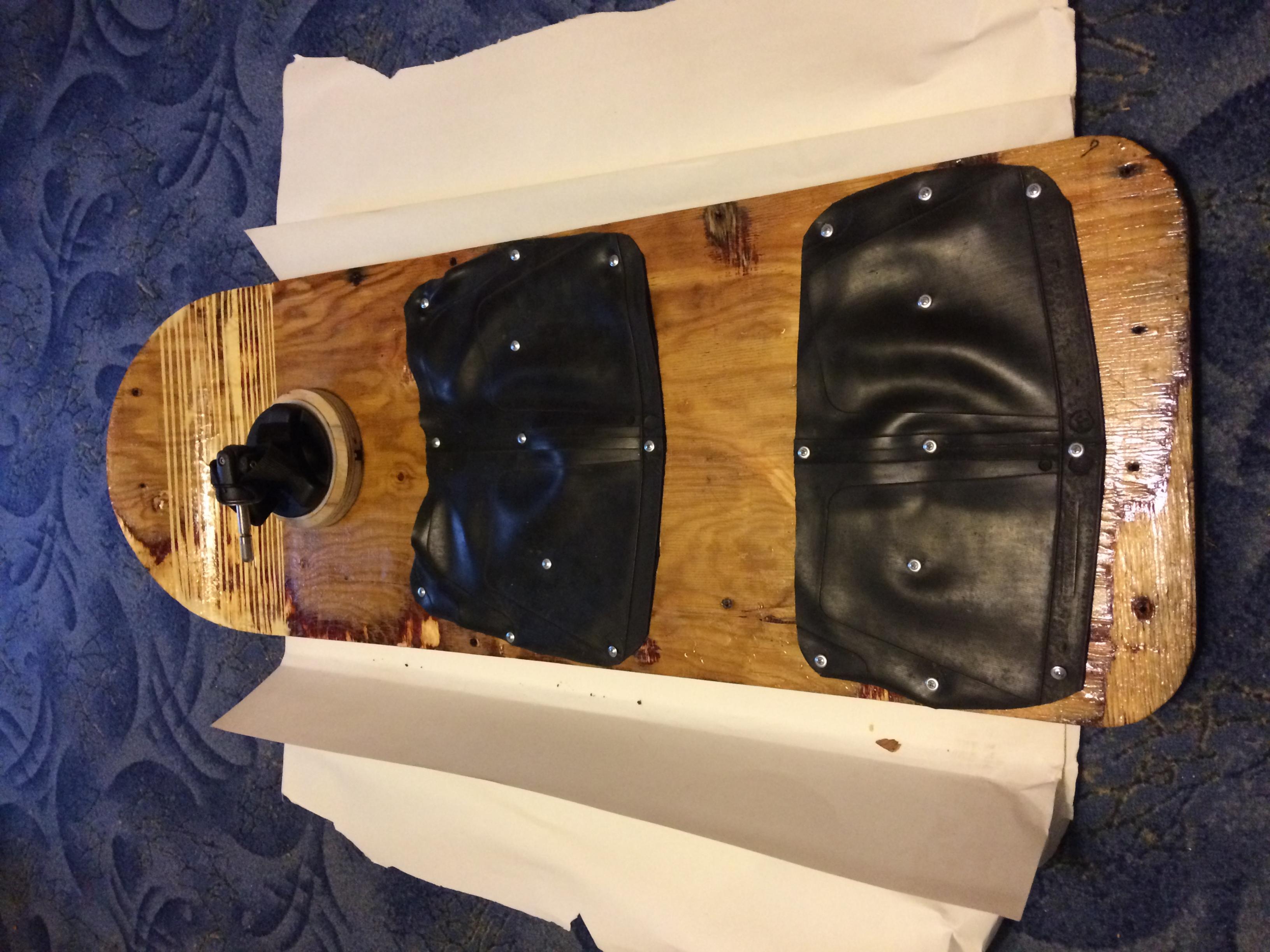

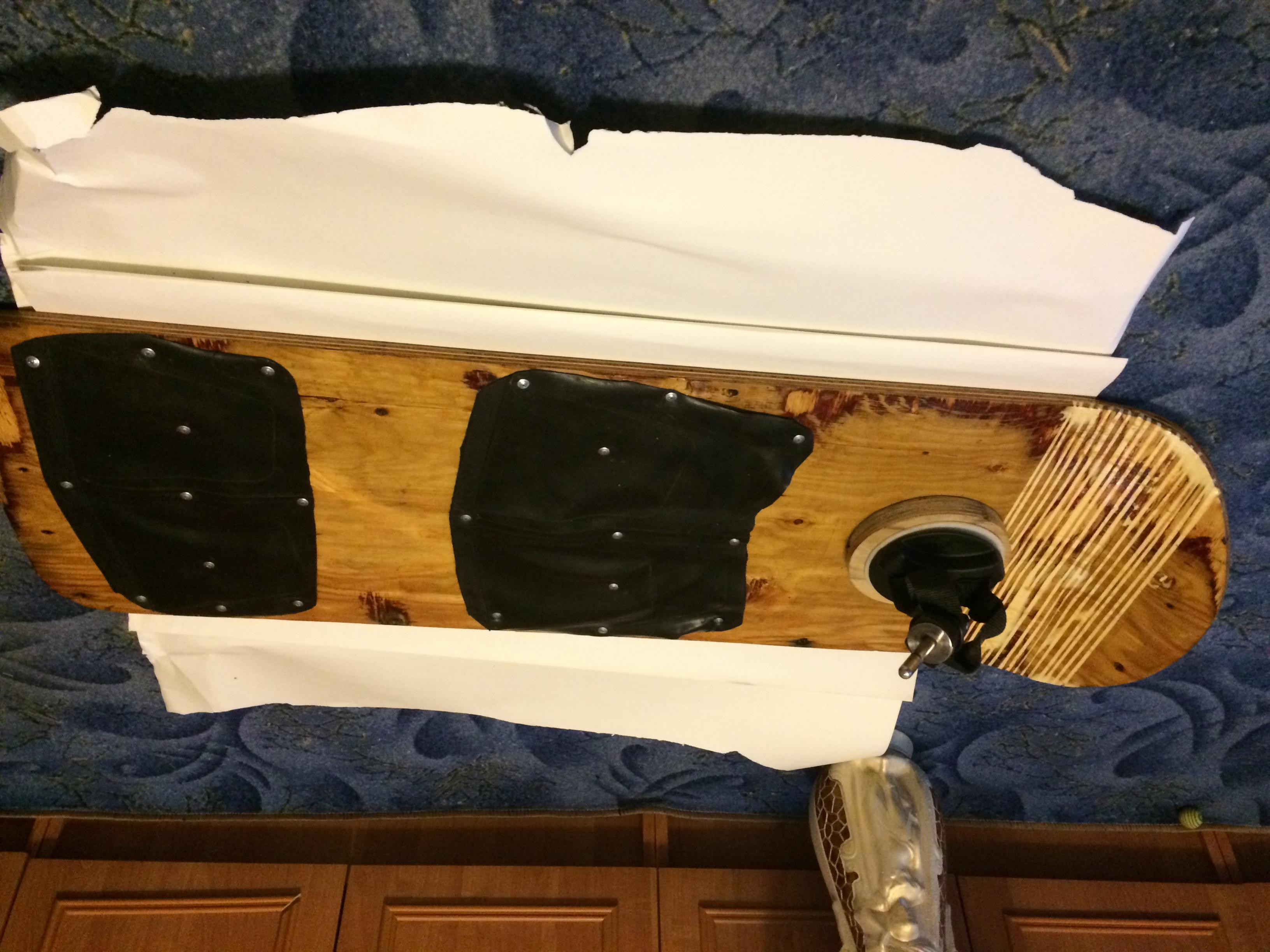

Всем привет! Сделал первую зимнюю доску , вернее ещё не доделал, даже лак ещё не до конца высох. Поехал быстрей пробовать . К сожалению моя ,,баржа,, сегодня не поехала! Толи ветра было мало, передовали 3-7м/с, но было меньше. Пробовал на поле , на снегу . lalex предупреждал меня , но хотелось попробовать , первый блин комом! Принимаю заказы, шутка ! Спасибо ! Сильно не бить, я ученик !

что там снизу?
если прикрутишь железную полосу вместо плавника, то поедет.

Снизу ещё пока ничего нет , не доделал . Спасибо! С полосой поедет по снегу? Про полосу можно немного по подробней, какая должна быть ?

Мертворожденный концепт. Теряешь время .
Лалекс лыжи нормальные продает , поговори

Спасибо братан .Лыжи прикрепить не проблема!Я в курсе.

Ошибочка ! Как раз вопрос крепления лыж и есть самая сложная проблема.

если руки есть проблем нет
Лыжи можно купить от 500 до 2000 р это тоже не проблема (обязательно горные или прыжковые для трамплина)
и если сумеешь повторить архангельскую конструкцию по сход-развалу лыж – тогда поедет ))
а без правильного угла кантов, просто соскользнешь или не сможешь войти в поворот
и дерево поставить на лыжи изгибом назад вверх как на DSD – чтоб упор под ногу скейтовый – для всплыва салазок на глубоком снегу

Это не снаряд у тебя получился, а только площадка для него )) В отличие от лета, зимняя "доска" должна иметь верхнюю площадку с ковриками для стояния на ней, и нижнюю конструктивную часть, из полозьев, лыж, хитроизогнутой скользячки и т.п. Реши что тебе нужно из списка, и дерзай. Для льда все проще, можешь приделать пару стальных уголков,, заточить их и гонять. Можно две горные лыжи >200см с постоянной закантовкой около 30 градусов (наружу).
Для снега придется помудрить, найти широкие прыжковые лыжи. Можно было бы широкие горные, но таких не бывает длиннее 190см, а это не то. Или просто бери готовую двухлыжку и гоняй ))
И то, и другое, и третье есть у меня, если надумаешь.

Спасибо всем ! Я конечно не доделал ,, болид ,, . Значит господа вы думаете , что моя баржа не поедет?

Никуда не поедет. На месте сможешь покрутиться, но у тебя и скользяка нет. Не издевайся над собой и над нами ))

lalex . Понял , спасибо ! Буду издеваться над собой ! Иначе я не стал бы, заниматься виндсёрфингом .! Может есть какие нибудь идеи ? Руки есть ! Что было под рукой то и сделал , только не до конца!

Идеи я тебе выше написал, вроде как, ну и другие накидали. Но ты упрям и самобытен ))

Хочешь труда и нелегких решений,- сделай или купи готовую мону на прыжковой лыже. Освоишь,- станешь тузом на любом зимнем снаряде
