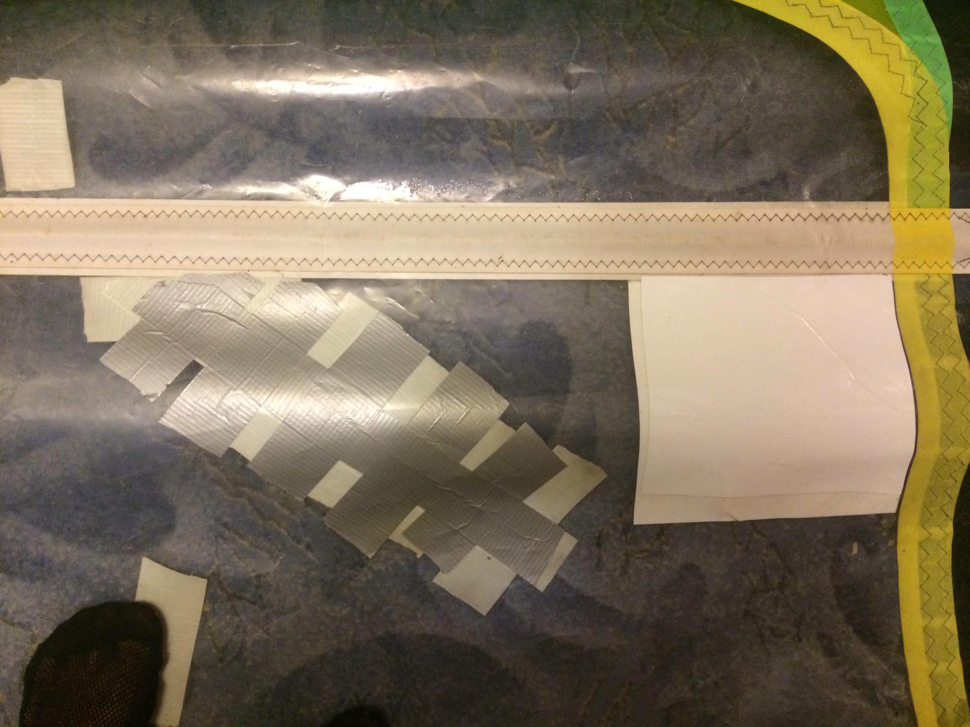

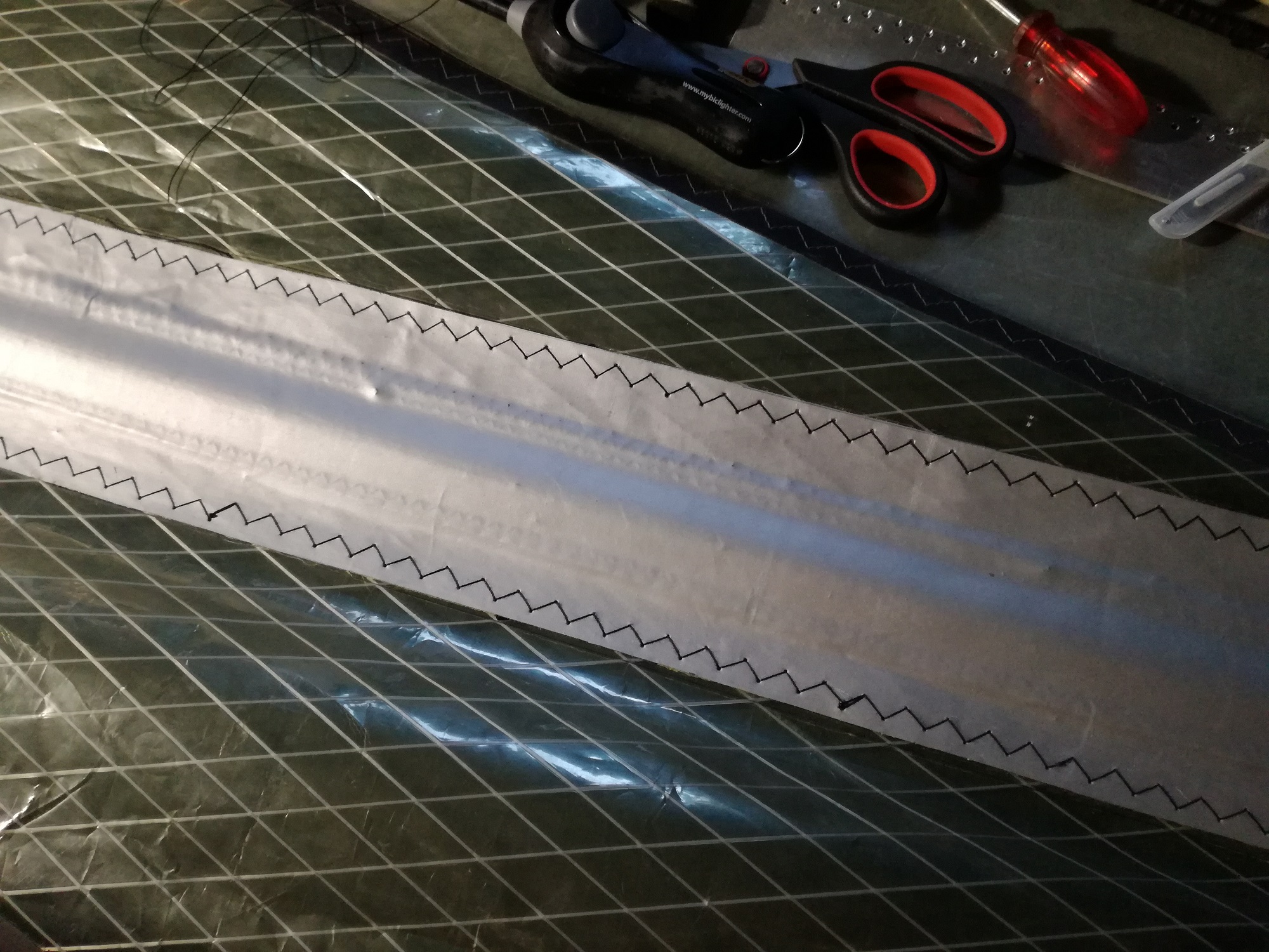

Всем привет! Пришла зима начался ремонт ! Была тема не нашел, извинюсь! У меня два стареньких паруса , и поменять на каждом три окна дороговато будет ! Советовали подсунуть пленку под ткань , на скотч и прошить . Но там некуда подсовывать . Может проще распороть , и по размеру старого окна, вырезать новое . Вставить и закрепить на скотч , и можно прошивать! Спасибо!

Как только распорешь, собрать обратно будет сложнее, элементы расползаются, ну и порой не совсем прямоугольный крой. Проще вырезать заготовку приблизительно, наложить, прикрепить скотчем внакладку, и только после этого подрезать поточней и срезать старые обрывки. Если же захочешь чтоб прям как было, то придется не только срезать старую пленку, но и выпарывать ее из швов. Она чаще всего не внакладку, а внутри, между слоев ткани, плюс проклеено... Особая возня с латкарманами, они прям разъезжаются, и стоит закрепить все шитье на столе, штырьковыми булавками.
Просто попробуй на небольшом окошке, и сам сообразишь, как удобнее, лично тебе в частности.

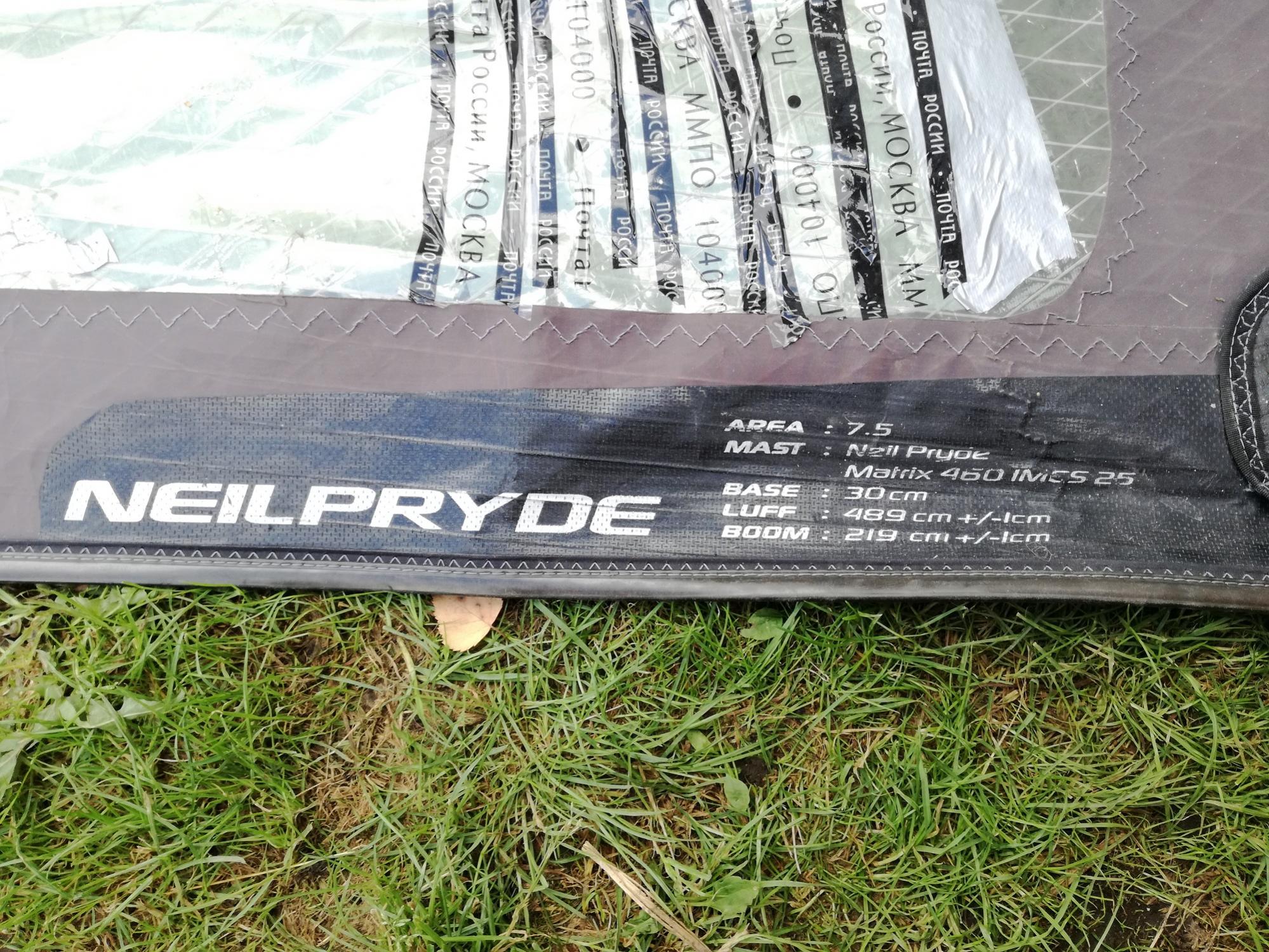

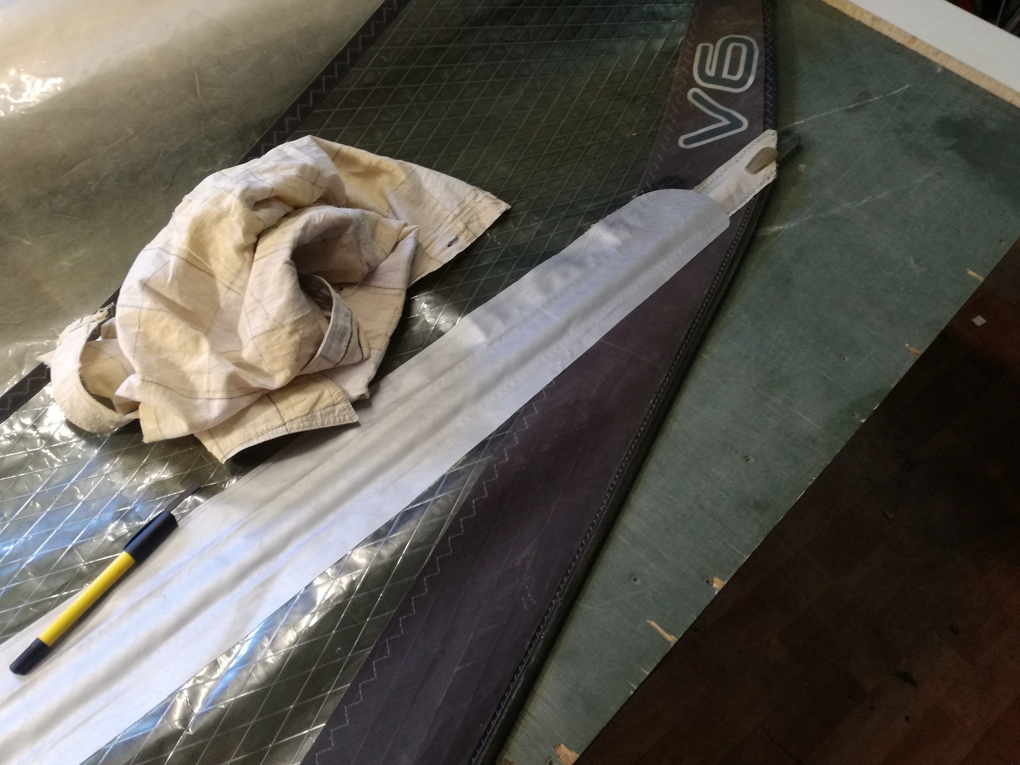

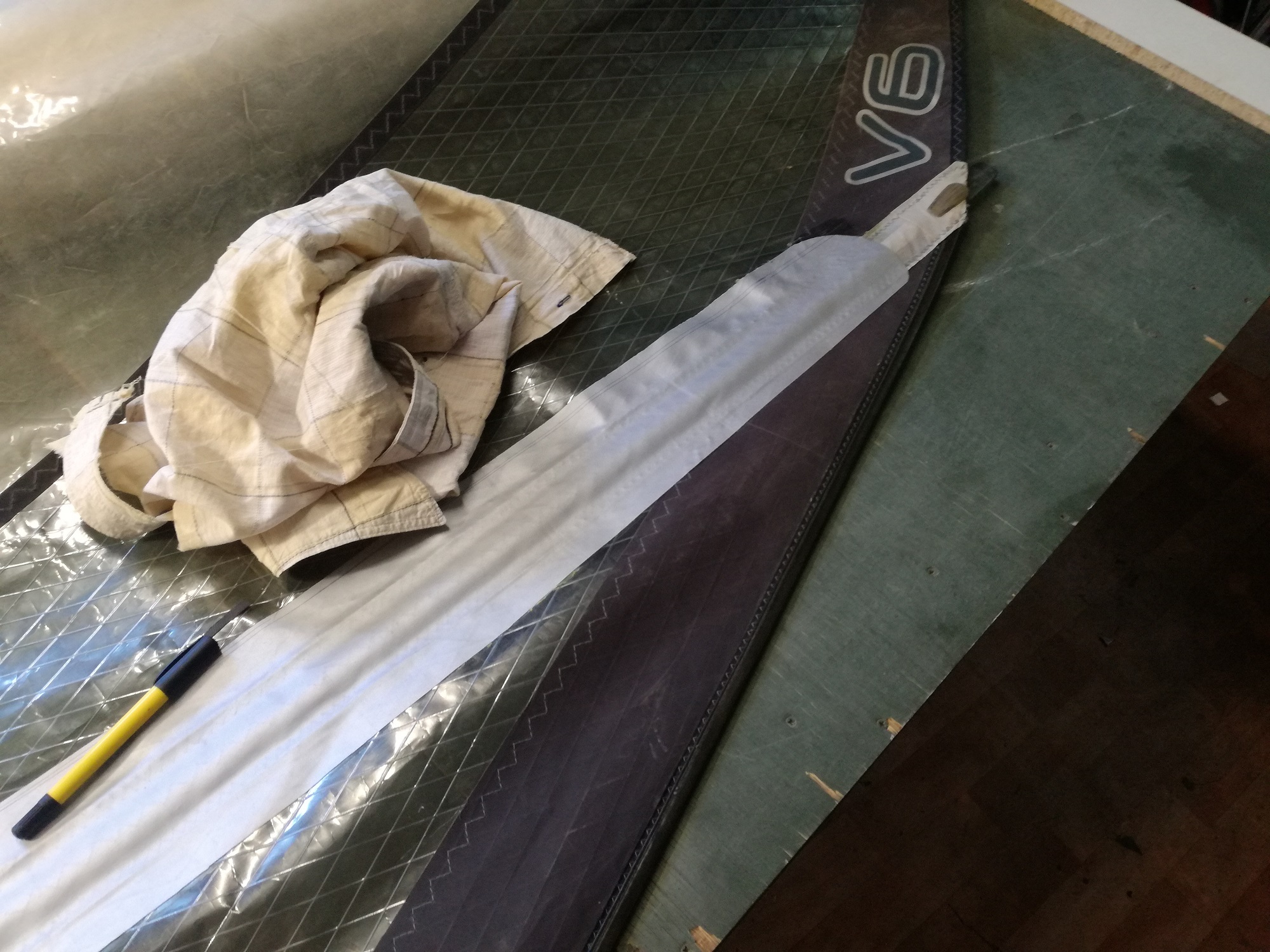

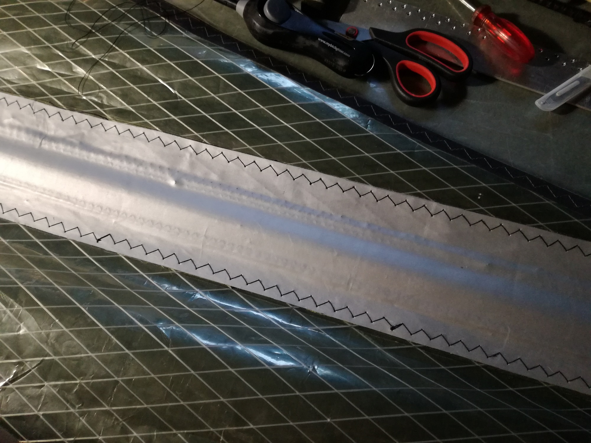

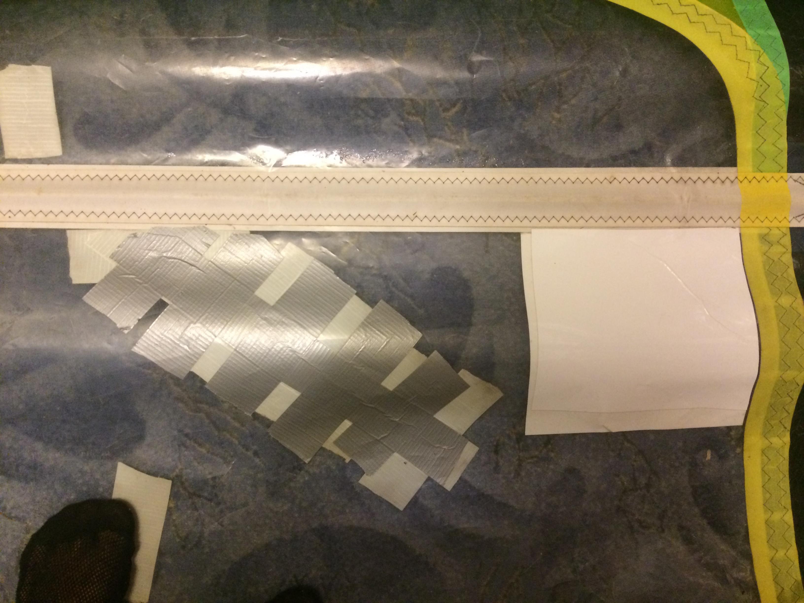

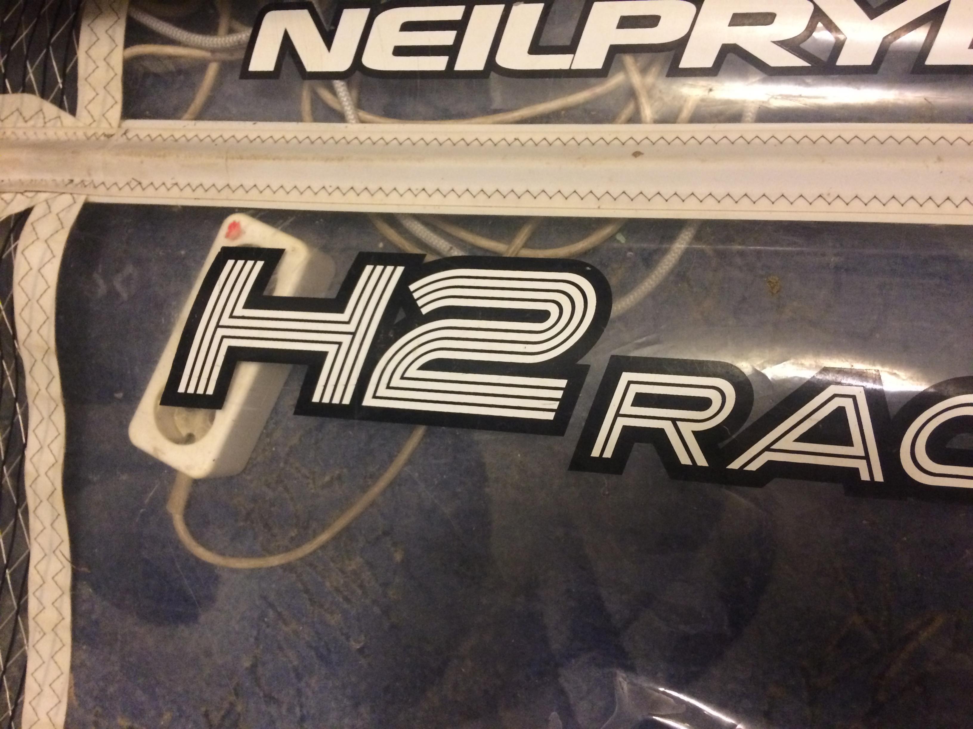

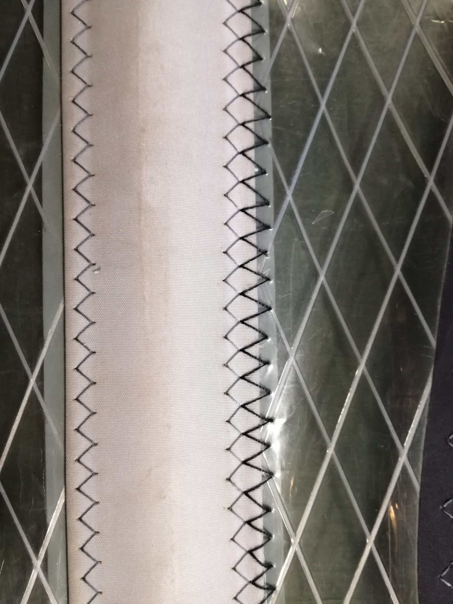

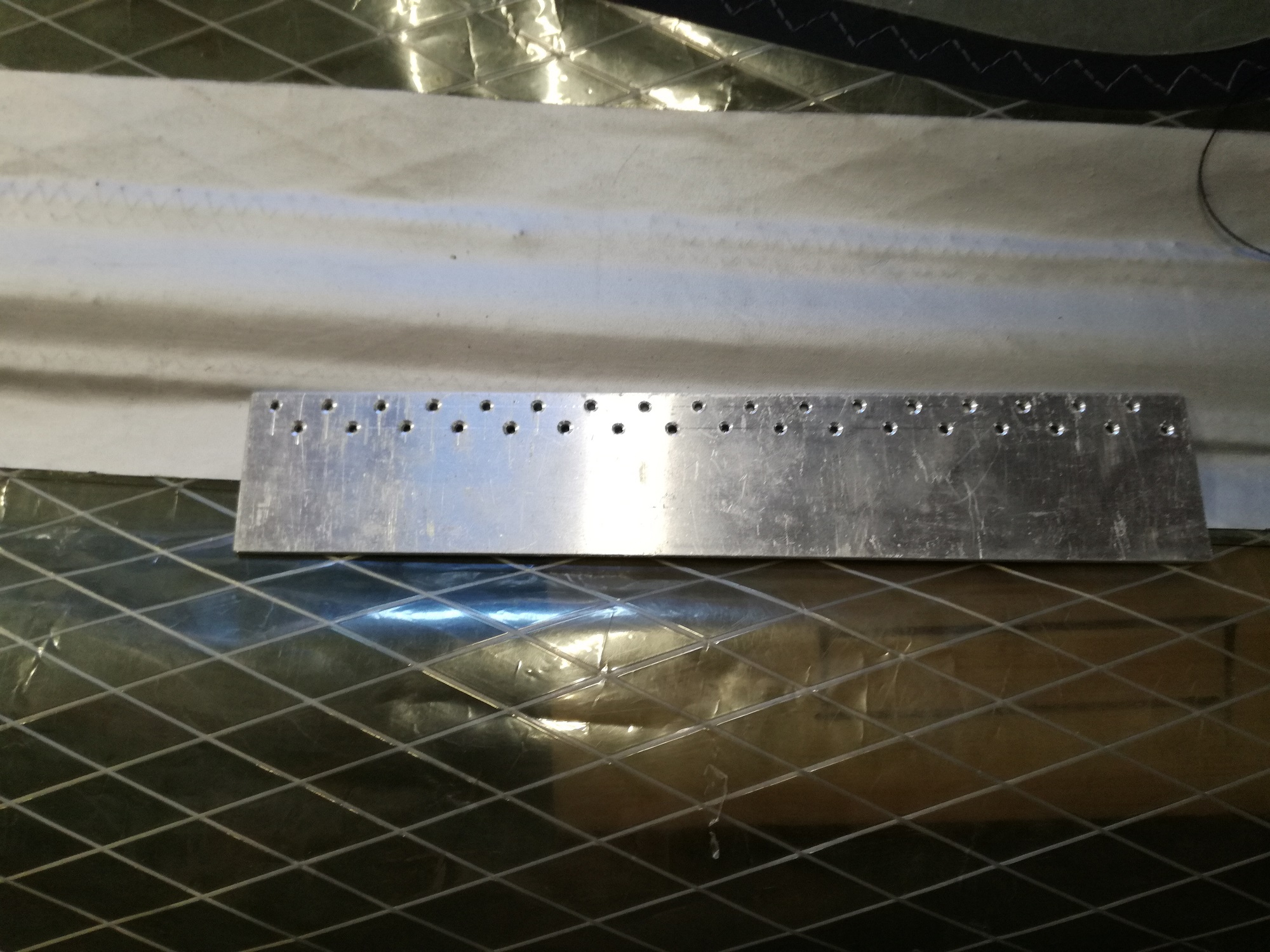

Добрый день. Расскажу свою историю починки паруса.
У соседа моего Val_Bag случилась беда, порвал парус по нижнему лат карману почти на всю длину латы. Парус 7.5 NP. ог его заклеил скотчем и благополучно откатал несколько сезонов. Потом купил посвежее а этот мне отдал , все равно лежит.....
Смыв скотч, липкий зараза, аккуратно прошил край окна к карману латы. Вырезав полосы из "Серебрянки" пошире так чтоб весь карман захватить и еще на окно залесть, приклеил на 88 клей и прошил капроном. Шил руками по шаблону колол отверстия. После всего собрал парус на жесткой мачте, все выдержало,не поползло. Посмотрим как следующий сезон отходит.

Frog,отлично получилось ! Особенно шаблон !
Непрочитано 22.11.2018, 12:25
Серебрянка неочень для латкармана, лучше дакрон, ну или рипстоп какой-нибудь, щас их в технических тканях полно.
Шить несложно, главней гармонично собрать. Для начала найди фанеру размером с окно, приколи к ней хотя б иголками, и погляди, как окно устроено. Будешь ли ты вставлять свою пленку между слоями ткани, как было в оригинале, или нашьешь внакладку, как обычно на коленке чинят. Если последнее, то можно прям начинать шить, а старое вырезать уже после, по ходу.
Но это зависит от окна и как оно сильно разорвано. Иногда собирают скотчем, чтоб форму восстановить и только потом с нее форму снимать... Как когда.
Клей для приклейки дакрона к пленке можно момент-гель, проверен в деле. Обычно для фиксации применяют клейкий дакрон, потом прям и шьют по нему, но у тебя нету, наверно.
