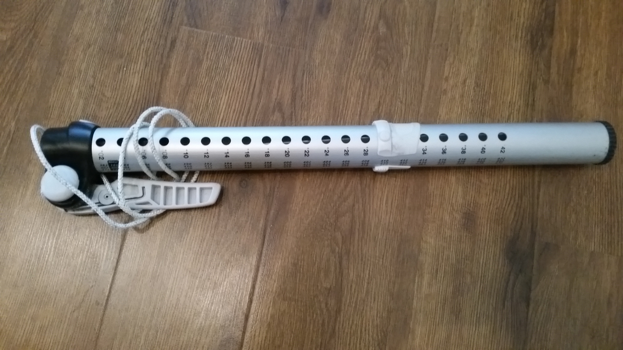

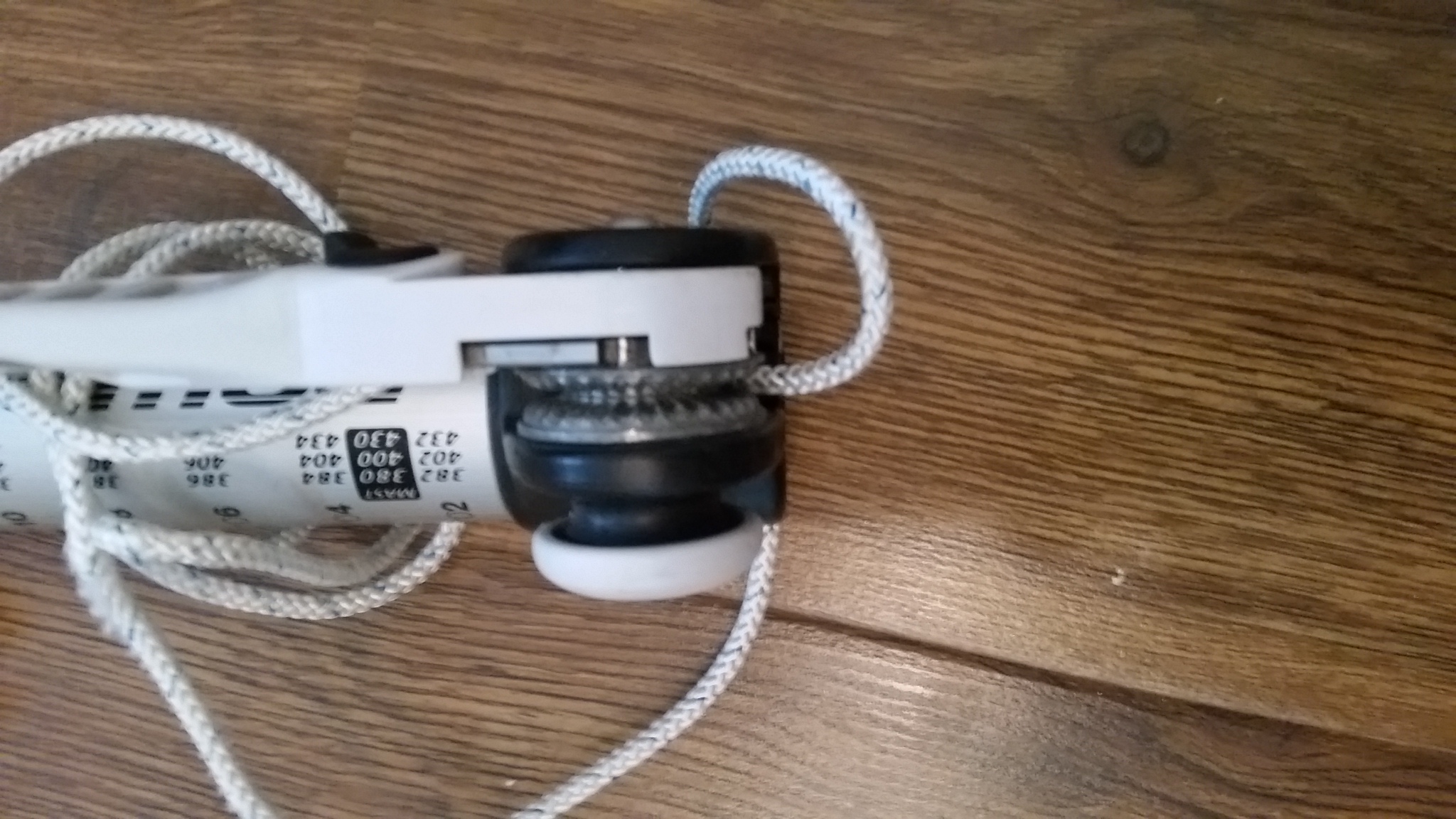

Добрый всем день. Вот такая хорошая штука! Отработала 1 год, после не держит стопор - не протягивет шкотик! Поставил новый шкот, заработало, но 2 раза, потом снова проскальзывает шкот в стопоре. Кто подскажет как вылечить?

Видимо, именно поэтому такое решение и не получило распостранения.
Чем проще, тем лучше...
Можно попробовать шкот потолще.
Непрочитано 30.08.2018, 14:16
У меня такая штука уже лет 8 работает, шкот обычный 4 мм
Разбери все, почисти и собери обратно. Было такое, что проскальзывало, после чистки все вернулось.

У меня такой, только RDM. Много лет работает. Через два или три года работы менял зубчатые колесики. Еще бывает, если шкотик длинный, то ему некуда уходить в удлинитель (RDM), он упирается и проскальзывать начинает. Я сначала от-руки максимально тяну в зубчатом стопоре, а уже после выбиваю трещеткой. А вообще удобно.

Я так и не смог победить эту хрень. И шкотик менял, и новые ролики с зубчиками заказывал. Выкинул в итоге.

Да шкотик менял, скользит. Зубчатые ролики дорого наверно? А так конечно ооочень удобно - было.

Точно не помню, давно дело было, но не дорого.

Какой смысл выкидывать? Его же можно традиционно, руками набивать. Как вариант.
