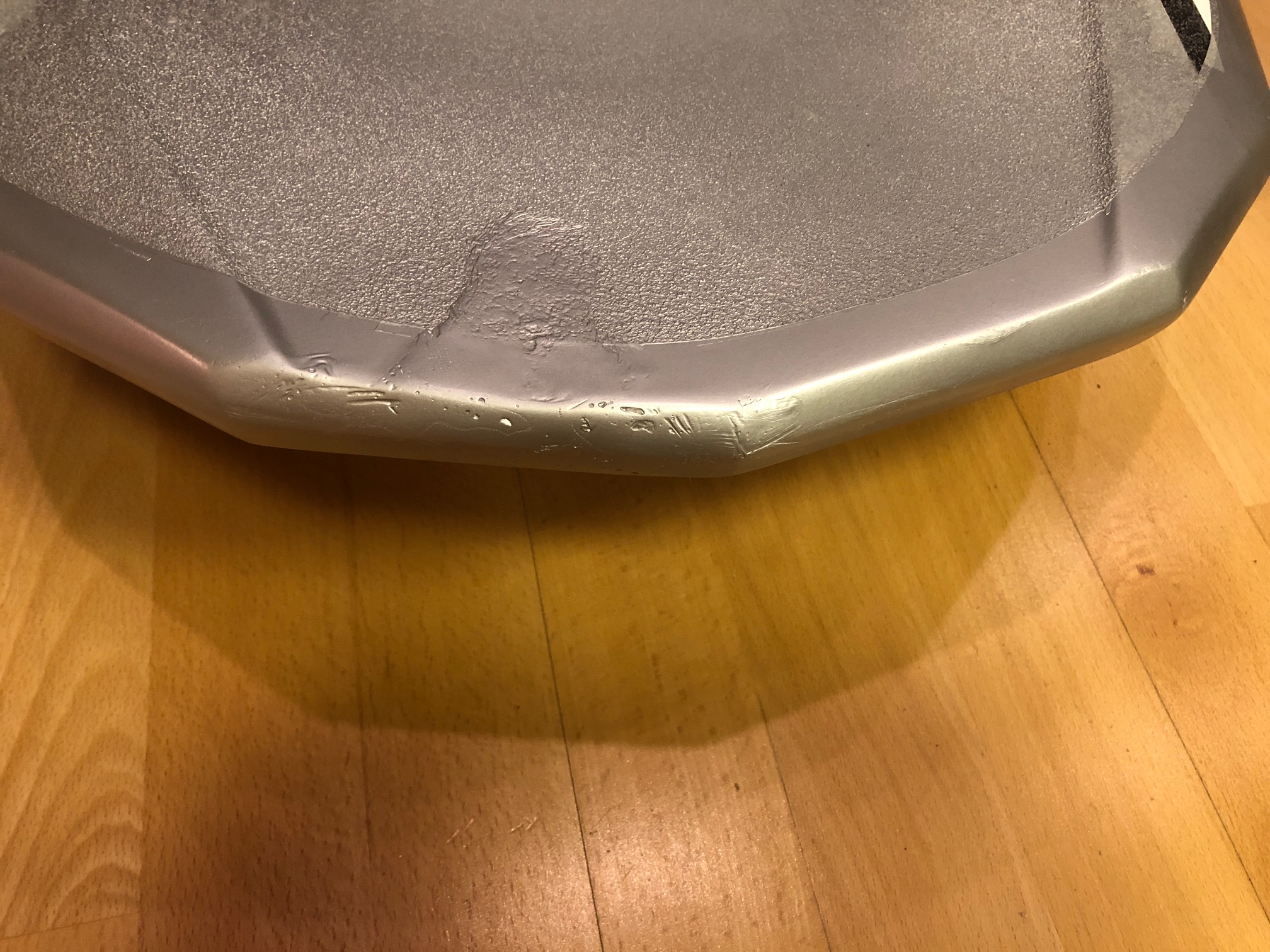

Ну, в общем вскрыл я доску. Всего один слой ткани, под ним пена ППУ, судя по цвету. Разрезал по трещине и с торца горизонтально от трещины в обе стороны сантима 3. Отогнул, на пену 2 слоя стеклоткани с эпоксидкой, прижал сверху штатной оболочкой, пару слоев с торца по носу. Придавил все струбцинкой, чтоб лишняя смола вышла. Сегодня все зашкурил и покрасил. Видно ессно, но воду сосать неоткуда уже.

Ну в общем такое получилось в итоге. Знаю, что надо было эпоксидной шпаклевочкой пройтись и вывести все в идеал, но поленился, да и внемени особо нет. На след. неделе семью отправлю на море, видосик смонтирую, как делал. А пока так

Вот так все было.

Сам метод не очень.
1 - он не менее трудоемкий, чем обычная заплата.
2 - внешний вид тоже не остался без последствий
3 - самое главное - нет гарантии, что не будет сосать.
На фотке и видео невооруженным глазом видно, что трещина идет см на 10-15 повдоль. А ты заделал см 5. Остается только молится, что давление струбцины давануло смолу вдоль трещины. Но и это не гарантия. Смола без ткани скоро потрескается.
Непрочитано 06.08.2018, 09:01
Ну, будем посмотреть.
Во-первых не все смолы и отвердители одинаковые и конкретно на этом составе у меня другая штуковина живет уже лет 5 без армирования и ничего не потрескалось. Если говорить про самый простой ЭД-20 + ПЭПА, то там действительно много внутренних напряжений и может трескаться.
Во-вторых, те 15 см, о которых ты говоришь это 6 собственно повреждение оболочки и остальное некая промятость. Разрез был сделан + 3 cm от повреждения и после ремонта промятость исчезла.
Учитывая, что дизигн не совсем простой, то если бы удалить скорлупу на 15 см и все залить смолой с тканью, то была бы огромная плюха совсем другого вида, хотя наверное выдержала бы наезд колесом автомобиля. Сейчас эстетики кмк, побольше и при надавливании пальцем на место былой травмы все твердо и ничего не гуляет.
Время покажет, а увидеть сосет, не сосет очень просто.
