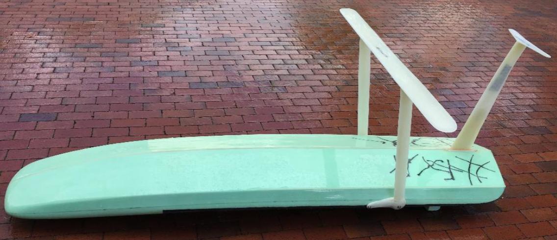

самая важная жесткость это торсионная жесткость мачты.
Но до самого фойлирования надо еще дойти, как-то разогнаться, чтобы перевалить горб сопротивления ...
Предложенная Антоном схема с двойной мачтой наверное может оказаться самой жесткой на кручение.
Кстати доска на картинке лучше всего разгоняется и отлипает наверное за счет V-днища. A при каании воды меньше тормозит. Ну и конечно при крене бортом воду меньше цепляет. Я поэтому уменьшил глубину мачты до 40 см.

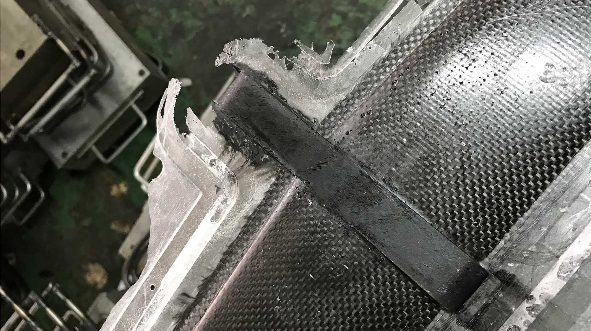

Starboard Race Foil.
... Качество исполнения эталонное. ...
Вывод однозначен: надежды оправдались, этот фойл -продукт инженерного мастерства, точка.
https://starboardfoils.com/pages/technology
На картинке видно очень много пузырей на поверхности углеткани. Такие пузырики обычное дело, но уж слишком их много на картинке. Проблема в том, что их трудно извести. Если окончательная поверхность выглядет идеально, то значит доводка до идеала составляет значительную долю в цене. Для меня это интересно, т.к. у меня похоже проблема пузырей не так актуальна. Антон может взглянуть на мое крыло. Интересно, убирают они все пузырики или что-то осталось?
Если внимательмо присмотреться то заметно отсутствие защитного слоя над углетканью, что конечно нарушение ГОСТА. Получается они шкурят поверхность по углю - очевидно разрывая волокна. Разрыв волокон не страшен потерей прочности, а проблема в том, что в отличии от стекла уголепластик впитывает воду если торцы волокон срезаны (ошкурены). Конечно они потом лаком все покрывают чтобы пузырьки залить и ошкуривают и так наверное несколько раз. что не дает гарантии защты углепластика от воды. По ГОСТу надо первый слой не только в месте крепления но и по всей поверхности тонкой стеклотканью проложить. Пузырей было-бы меньше - посмотрите на то место где стекло проложили (черное на картинке). Вообще при внимательном просмотре там можно много ляпов найти, что вызовет сарказм с точки зрения инженерных стандартов. Примечательно то, что соблюдение всех правил вполне возможно в условиях гаража и не требует спец оборудования.

Вы считаете возможным делать выводы по рекламной картинке???
На самом деле нет там никаких пузырей, да и со слоями всё в полном порядке.
И их там много... Мы этот вопрос специально ещё прошлой осенью изучали, как только эти фойлы появились.
