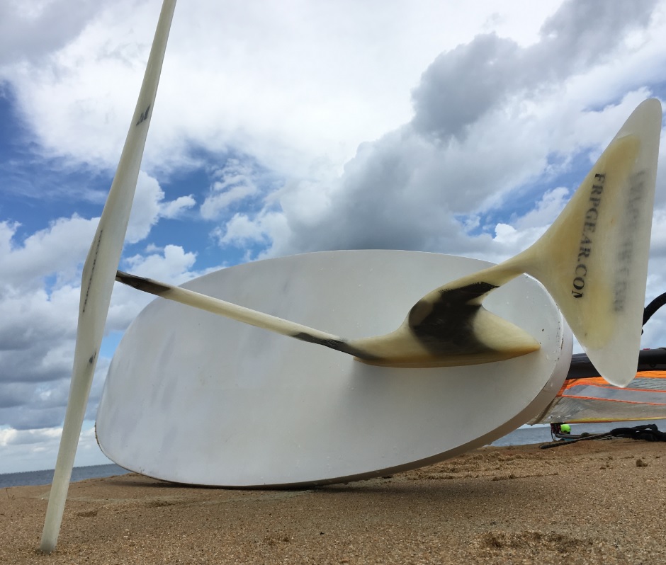

Если не трудно дайте пожалуйста ссыки на сломанные фоилы. Я тогда смогу лучше пропиарить прочность своих. Я в нейтральном сечении по всей длине фоила закладываю кевларовый жгут, который огибает резьбоые закладушки на голове. Отверстия для закладушек я формую обматывая нитью, а не сверлю. Даже Power Box никогда еще не сломался. А если сломается то только треснет, т.к. кевлар в нетральном сечении будет все вместе держать, а кевлар так просто не оторвать. Один раз сын на скорости 20 узлов наехал на скалу. Катапультировался без ушибов (типично для детей). Усилинный Power Box от AHD и моя муха не повредились - просто шербину потом зашкурил плавно. Только головка болта М6 прошла сквозь стальную шайбу и застряла в отверстии колодца.
Если правильно делать то композиты прочнее стали, особенно на усталостную прочность. Надо только следовать правилам конструирования, например соблюдать соответствующие стандарты, где все расписано как делать. Но ни у одного производителя не найдешь ссылки по каким стандартам они работают.
На ноге фоила изгибающий момент вроде одинаков по всей высоте. По недостатку конструкции должен ломатся в болровом соединении с крылом. А если ломается у колодца то, что-то там не совсем хорошо сделано.

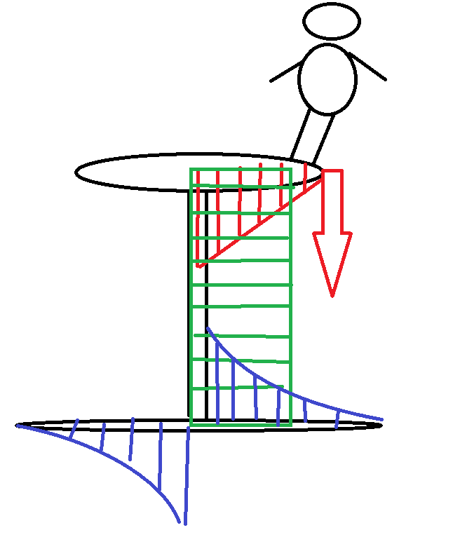

На картинке пример распледеления нагрузки под колодцем, чтобы ничего не ломалось на обычной доске когда фоил приделываешь.

Как это одинаков? Если взглянуть на эпюру нагруженной консольной балки, то видно, что самый большой момент там, где она воткнута в стену. Там же и наибольшие напряжения. Там и ломается.
У меня два раза уже ломалась ф-мачта.
Когда катаетесь без крена то действительно нога нагружена немного больше у колодца, т.к. у вас естж боковая сила внузу ноги, которой не будет когда получится кренить как на рекламных видео. Это в попеечном направлении. В продольмом момент на ноге по высоте одинаков и он больше, чем в поперечном.
эпюра моментов как я ее вижу на картинке.
Тут можно и без знания сопромата сообразить как надо делать. Раз у меня там никогда не ломалось больше шансов на успех если сделать как я.
