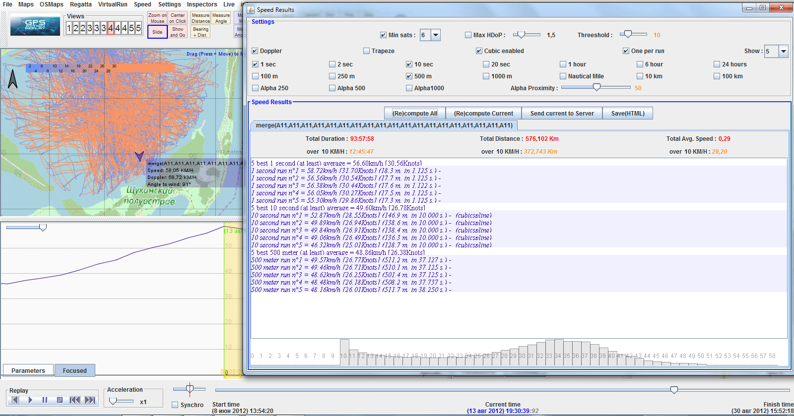

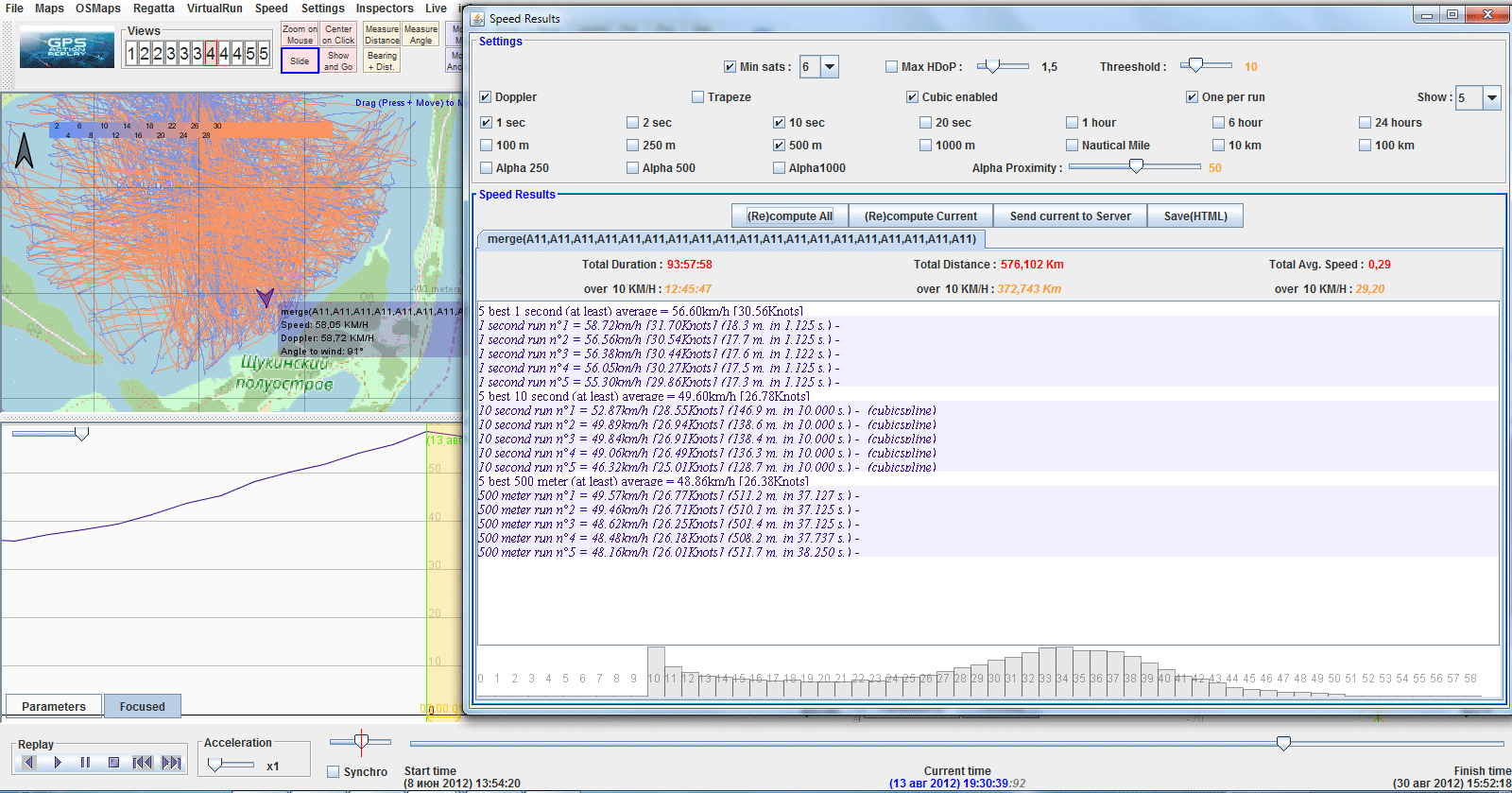

Кстати, к общей теме , в GPSAR есть удобная возможность с разными фильтрами быстро объединять треки многих форматов, обрабатывать или сохранять как один . И есть ползунки по скорости . Василий , Школа Ветра не против был покатать с GT-11 в Строгино .Около 20 файлов .sbn за лето 12 г .-всего 576 км ~ 94 ч , выше 10 км. час- 372 км ~13 ч. Как построена гистограмма по скорости снизу, всегда ли одна и та же доска была , сразу ли выключали gps на берегу и др. - не знаю . Еще и мелкие глюки у gpsar случаются

Треки сшиваются - чистятся - обрабатываются любой табличной программой, поскольку эти данные и есть таблица, колонки одного числового типа. Это видно в текстовом формате хранения трека... Я даже как-то сшивал их простым текстом... Думаю, lop как ученый работник это знает. Можно в эксель, можно матстат или типа того подключать...

Спасибо, эта работает, Java рулит! Прога навороченная, но мне главное, что она позволяет сделать экспорт из бинарного sbn в символьный gpx, и не только координат, но и скорости.
