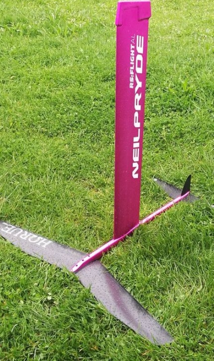

Во как французы развлекаются(Для любителя прайда) купил крылошко и поехал

Сообщение от antonm Посмотреть сообщение
Horue + Neil Pryde = Heil Hitler Pryde
Тогда и стаб надо менять! Это откуда тема? Кинь сцылко, плиз?
