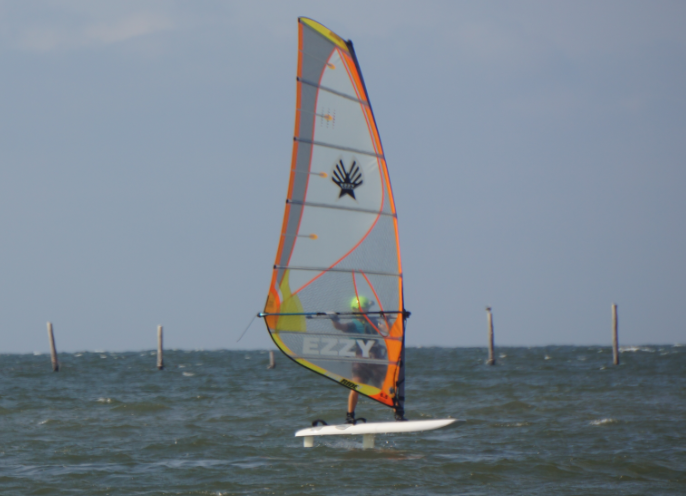

Две мухи. Первый полет.

Ура Степан сделал прорыв. второя муха в шертовом колодце или сделали втрой колодец. Ждем видос

Судя по воде, уже с 5-кой можно ехать... в петлях, причём.
Какие то эксперименты, ради экспериментов

Судя по воде, уже с 5-кой можно ехать... в петлях, ...
Если попрактиковаться то вообще без паруса можно. А для первого раза на фоиле не важно на чем, а сам факт того, что поехал уже достижение. Он стоит далеко вперед т.к. передний колодец далеко вперед. Передняя муха должна быть специальная открыжянная назад, чтоб по водорослям ходить.
Согласен, с тем, что при таком ветре 4-5 м/с на мухе плавнике можно глиссировать. Я так-же как и вы ве вижу преимуществ фоила над мухой для слабого ветра. Хотя против ветра точно острее идет.
Посоветуйте пожалуйста.
Вопрос 1 - почему при чрезмермно высоком взлете фойл проваливается и носом втыкаешся? Это с непривычки или надо что-то в конструкции улучшить?
Вопрос 2 - зачем у всех на фоилах широкая доска. У нас доска 50 см х 220 см 70литров и неудобств пока нет.
Вопрос 3 - зачем длинная нога на водоемах без волн? У нас нога 50 см и даже с первого раза достаточно высоты для балансировки и волн.

А сколько надо тренировок чтоб после виндсёрфер на фойле поехать? Я пока не пробовал, а сын поехал через 5 минут а на следующий день поехал ровно и в поворот стал входить. Мне надо знать насколько мой фойл прост в освоении. Как быстро на типовых фойлах начинают стабильно идти по прямой? Поскольку я могу отодвинуть стабилизатор далеко назад то наверное можно облегчить управление дифферентом.
Фотография моего фойла на frpgear.com
