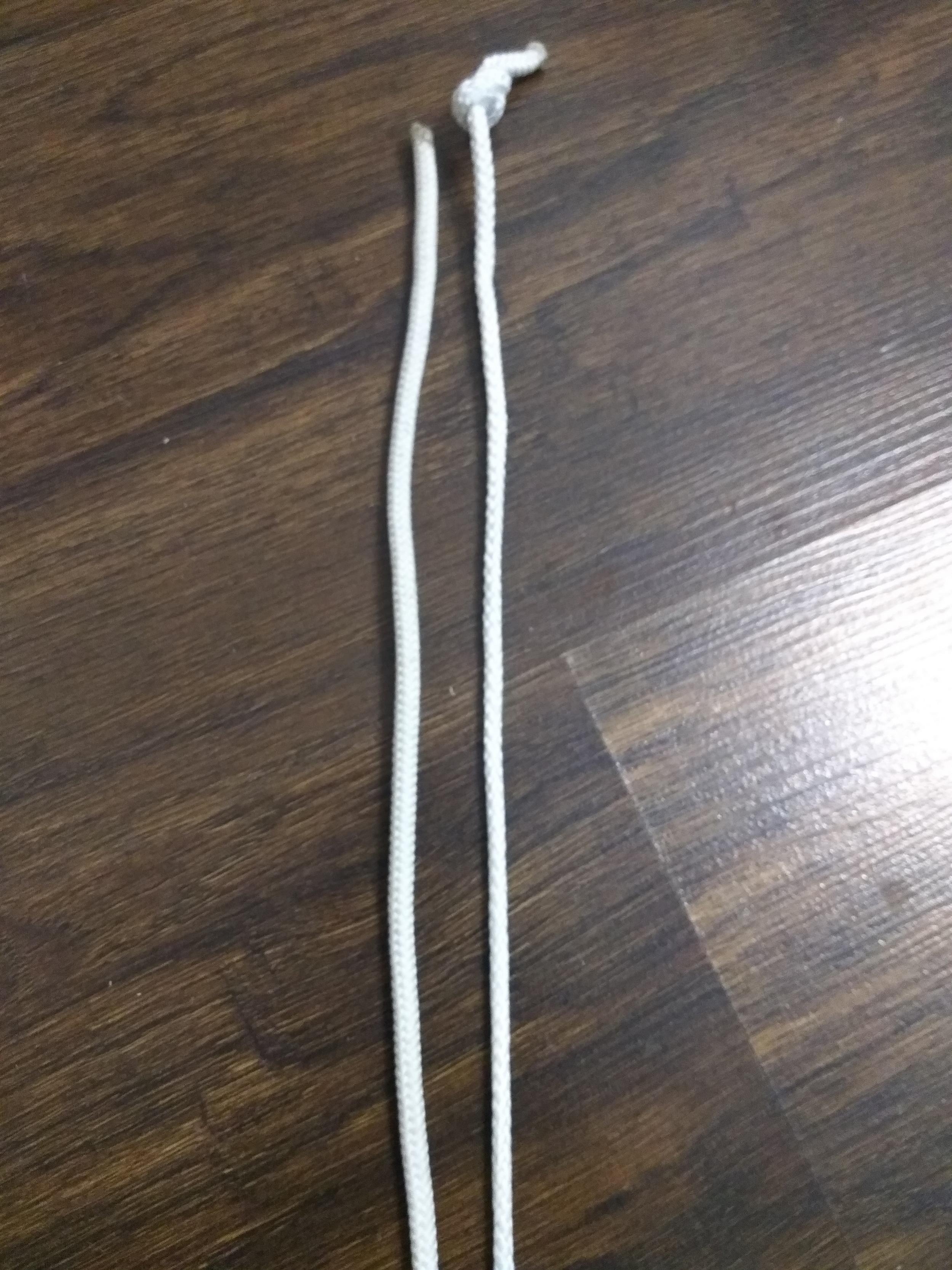

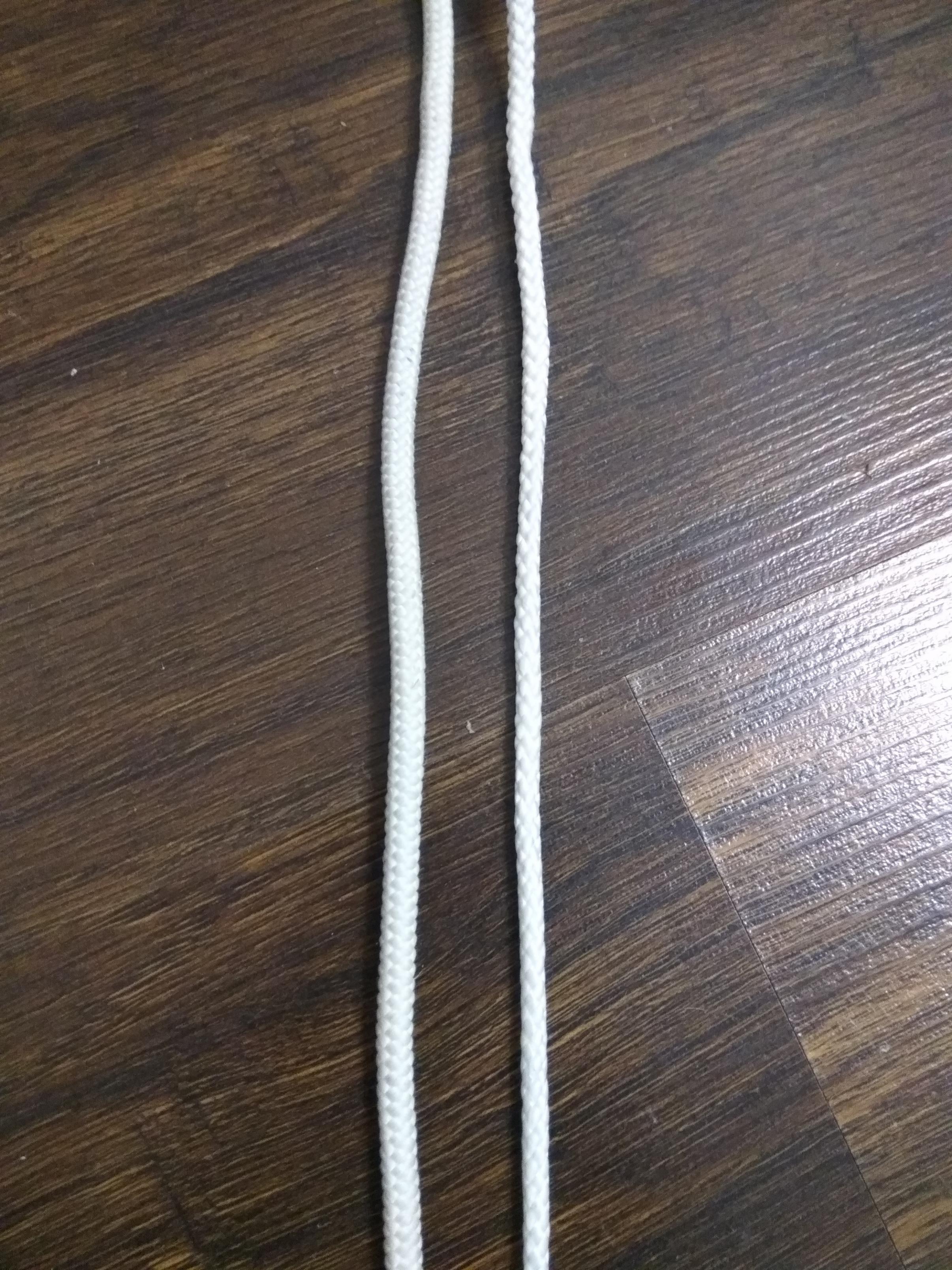

На сколько я помню, шкотик формулайн это цельноплетенная веревка без сердечника, если по простому. Я брал 6м на три удлинителя и вот на одном удлинителе шкотик стал себя подозрительно вести. Наружная оплетка стала "ездить по сердечнику" с одного конца. При этом с другой стороны шкотик стал какой то тонкий и сильнее закусываться в стопоре удлинителя. На этом шкотике откатался 4-5 раз. Его понемял на старый, который уже "лохматится" но держит форму уже лет 5. Вот фото "нового" шкота. Может ли на формулайне быть такой косяк?
P.S. на фото один и тот же шкотик с двух концов.

Не похож на формулайн не по виду, не по толщине. Попробуй еще тест зажигалкой. Тру формулайн плавится очень неохотно.

Это не формулайн, можно и без тестов, сразу выкинуть.
Мне как-то чинук продали под видом формулайна, с виду был очень похож, таких траблов, как у тебя не было, но начал протираться, хватило только на сезон, формулайн же работает по несколько лет.

Значит в моремане начали торговать подделкой или ты перепутал что покупать. На формулайне невозможно сдвинуть шкурку, т.к. ее там тупо нет. Настоящий формулайн цельный, не рвется, служит годами. Вот
Вова, на видео фуфло какое-то, это не формулайн. Расскажи подробности, как это у тебя оказалось, где покупал, сколько стоило?
Заказывал 6м. на три удлинителя у Макара в магазине. Брал весной, Сереги тогда в России не было. Андрей с магазина привез мне этот шкотик и еще всякую мелочевку (стартшкот, траппетли). Цену точно не помню, примерно 1000 руб. со скидкой. Сейчас с Андреем выяснили, что это все таки был не Формулайн а Спекрта 300.
