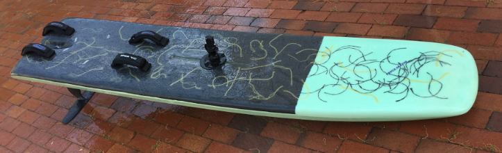

Разрешите представить - Муха-Доска.
Прототип
Длина 220, ширина 50, 170 литров, 8кг, Стеклопластик 70 проц, Уголь 30 проц.
Галсами идет на естественном ребрении на ветер - на одной плоскости шириной 20см, Специально сконструированная правая и левая глиссирующие поверхности симмитричны относительно своих осей.
Плавник боковой силы не создает, что дает возможность его сделать тонким с острым носком и макс толщиной подальше от носка.
Крыло создает подьемную силу и упор одновременно. Профиль оптимален для силы в одном направлении - просто ребрите все время на ветер и получается, что крыло-плавник при левом и правом галсе работает одной стороной - в 2 раза эффективнее традиционного плавника.
Так-как по сути нет плавника то нет спинаутов. Короче работает как на кайт фоиле.
Доска получается очень компактна но с большим водоизмещением. Реально сделать доску весом до 5кг.
Сегдня испытали, но ветер был плохой. Вроде работает как планировали. Но 170 литров это очень много. Надо будет сделать 70 литров, до 200см х 40см. и до 5 кг. Так как спинауты как явление отсутствует то можно делать короче ногу мухе и большого удлиннения крыло. Задача сделать как, чтобы на большой скорости глиссирования было быстрее, чем на обычной доске.

Благодарностей: 495
Сообщение от Муха-Плавник Посмотреть сообщение
... Профиль оптимален для силы в одном направлении - просто ребрите все время на ветер...
Не приводит?
Непрочитано 24.04.2018, 04:55
#328
Муха-Плавник
banned
Club: FRPGear.com
Location: VA, USA
Weight: 77 kg.
Благодарностей: 32
Не приводит?
Нет. Подводная часть симметрична на галсах
Непрочитано 24.04.2018, 05:41
#329
Благодарностей: 495
тогда хорошо.
