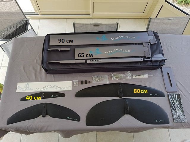

какой толщины должно быть крыло сколько милиметров. И подойдет размер заднего крыла на фото слева маловато наверное.

Толщина крыла обычно 10-12% от размера хорды, то есть его ширины.
У нескольких фойлов с хордой 110-130 замерял, толщина 11-14 мм.
Мое крыло 140 на 800 -толщина 16 мм.

Там не просто толщина. Там профиль. Типа такого.
http://airfoiltools.com/airfoil/deta...rfoil=s3010-il
http://airfoiltools.com/airfoil/details?airfoil=e205-il
У стаба профиль выгнут вниз. Толщина и камбер поменьше. Типа такого.
http://airfoiltools.com/airfoil/deta...rfoil=s2050-il
Сообщение от antonm Посмотреть сообщение
Я же писал - стабилизатор маловат.
И давал линки на правильные фойлы. http://raceyou.ru/post356893-252.html
Посмотри какого размера у них стабы.

При точной оцифровке главное крыло 80 см и 40 см стабилизатор. Конечно искаженная фотка дает офигенную погрешность. Я конечно начерчу но блин размеры пальцем в небо

Профиль с фотки сложно нарисовать то Вот я спрашиваю. какой профиль для этого крыла? Вы давали ссылку на прогу, которая рисует профиль. Или получается, что без профиля все это рисование пустое занятие?
MM7 для своего самодельного крыла какой профиль Вы взяли?

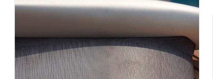

Вот видно от солнца какой профиль
Я сейчас выбираю между S3010, E205 и H105.
Для стаба уплощаю E205. Программа XFLR5.
