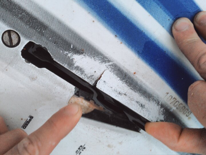

Разлом закладной (колодца) шарнира.
Вот такая печаль произошла с нашей любимой F2.
Доска далеко не новая, но служила верой и правдой и хочется ее восстановить.
Стоит ли пытаться отремонтировать самостоятельно-или обратиться к специалисту.
Если второй вариант-то порекомендуйте мастера.

Делал такое 2 раза .. Лучше всего менять колодец целиком ... Покупаете кусок доски где целый колодец, на станциях в мусоре или под тренажер... вырезаете колодец ваш , поломаный .потом наводите а\росил и \поксидку и заливаете место повреждения , тудав вставляете новый колодец и прижымаете... потом шкурите все и по местам стыка тонки слой стекловолокна ... Рабюотает отлично... Можно пытаться с \тим колодцем верхними слоями все закрыть но \то будет куда хуже

Колодец в Диане, 1400р.
Чинук.
http://synd.ru/e-store/xml_catalog/1081/173654/
