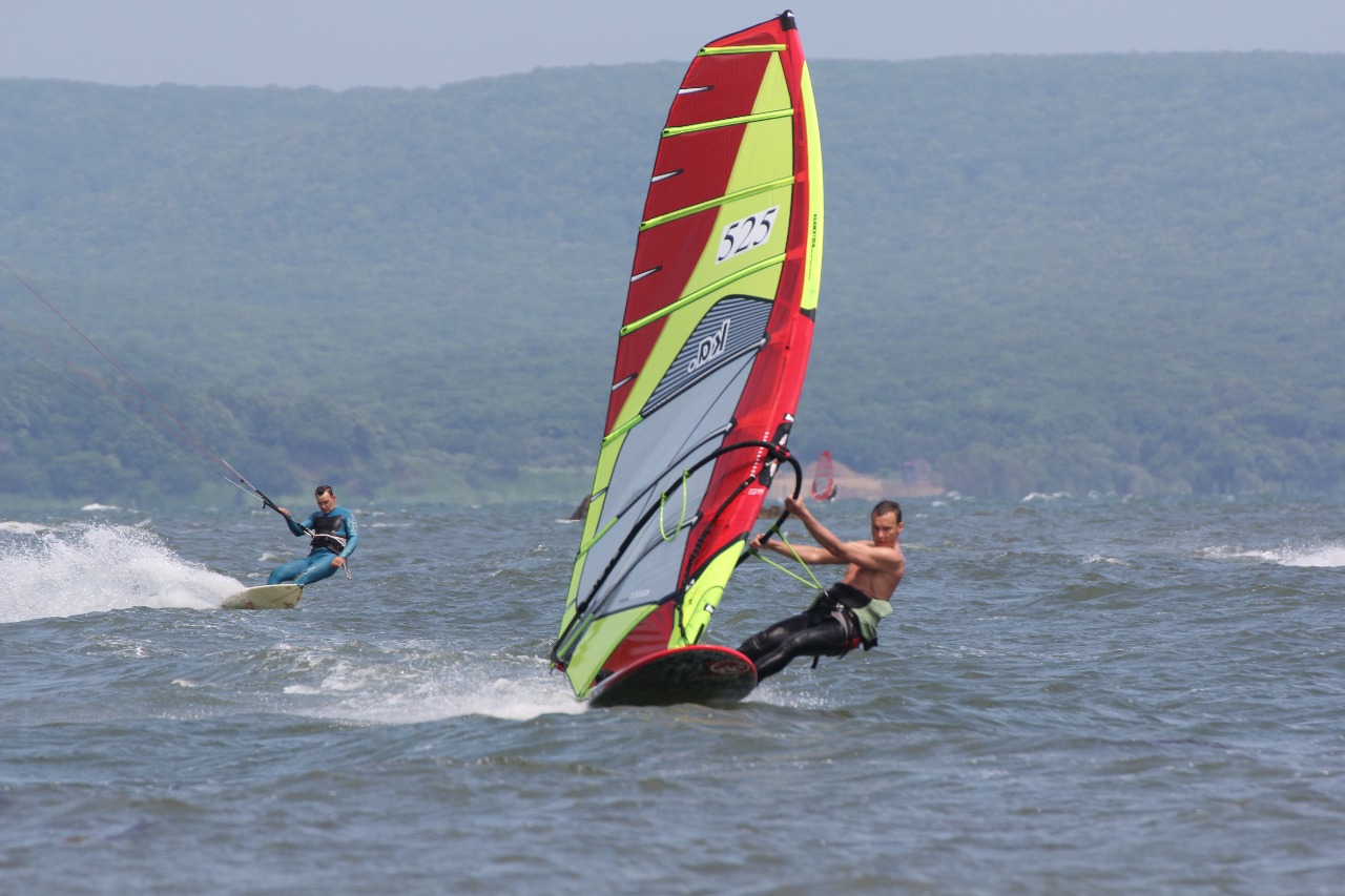

Фоточка на галсе.
Прошу не критиковать ширину расстановки траппетель ( эксперементировал-глюковал в тот день ) и положение рук (сильно зарезаюсь, что б пройти мимо фотографа).

По фотке кажется, что парус перебит по гику и вообще его не касается?
По набивке по мачте еще вопросы, я перебивал KaRace на +2 см от положенного, было хорошо, на 0 было плохо.
Как бы, нужно понять, почему не ехало сразу, тогда можно подумать, почему стало ехать с поломанной латой.

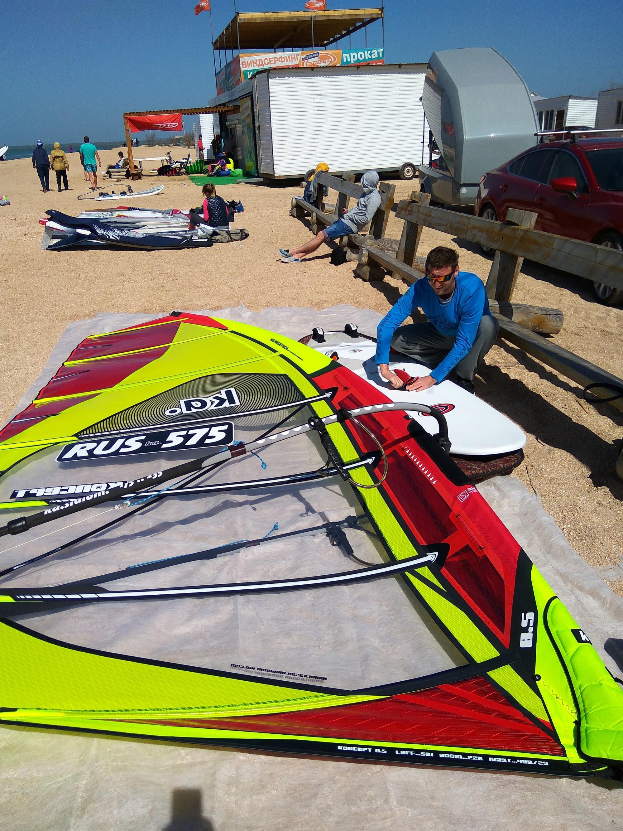

У меня Концепт (там как раз нет нижнего камбера), вроде таких моментов не наблюдал. К сожалению фото на воде нормальных нет, все с телефона.

Фоточка на галсе.
На фотке я вижу прямые концы лат у всех лат, кроме нижней, у которой лата сзади изогнута дугой, это как раз то, о чём я говорил: образуется внизу мешок сзади, что-то вроде тормозного парашюта. Лямки для натяжения нижней шкаторины у паруса есть? Если есть, то шкотовую лямку ослабить - скорость будет больше. Если ослабить галсовую лямку - скорость будет ещё больше. Но за счёт ослабления тяги на низах. Если лямок нет - то в любом случае не стоит доводить до загиба задней части латы и тогда это вопрос к настройкам. А что говорит по этому поводу инструкция по настройке паруса самого производителя?
1.По гику не перебит - такая форма при стандартной набивке - шкотовый угол лишь слегка прихвачен к гику.
Набит по циферкам.
2.При набивке даже в +1 парус становится плоским, а твист отваливается чуть ли не на 2/3 паруса. Про +2 вообще молчу.
Нестеров Вячеслав, кстати, у вас же там Панагушин Илья Ка-шки возил вроде, он че-нить говорил по настройкам?
Парус взят у Ильи, с ним чаще и гоняемся
Сначала настраивал сам, потом с ним - визуально все ОК.

Создал, на свою голову, ИДЕАЛЬНУЮ "ЛОЖЕЧКУ"!!!
Понятно, что ставить диагнозы по фото дело неблагодарное, но на картинке "ложечка" (на мой скромный взгляд) совсем не идеальная.
По своему разумению, я бы набил больше по мачте, от души бы накрутил камберные латы и полностью отпустил бы верхние 2-3 и присобачил бы летучку на гик.
В моем примитивном представлении слаломный парус - это твист в бантик и пузо на гике, а на картинке совсем не то.
Может и скорости не было от того, что парус был слишком "жестким", требовал излишнего упора в заднюю ногу и рачил на порывах?
Непрочитано 24.07.2017, 14:19
Andrey Gabez, Ка-шки не имеют такого отвала, как Прайды и Рефлексы, но пузо должно лежать на гике, это да.
Если не лежит, надо сильнее отпускать шкотовый угол и играться с набивкой по мачте.
