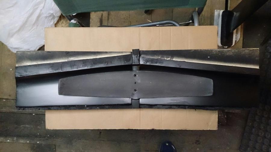

Матрицу слепил.

ММ7, а какой профиль делал на своем фанерном крыле?
Непрочитано 27.06.2017, 18:14
#1372
Там не только нога :)
Профиль ШНЯКА300050 :)
Нижняя часть плоская, верхняя выпуклая, с выпуклостью где-то 30% по хорде. Передняя кромка скругленная с центром где-то 30% от низа. :)
Не стал делать впадину по нижней поверхности, как на почти всех фойлах?
Непрочитано 27.06.2017, 20:23
#1374
Нет. Думаю что на таких скоростях (25-30кмч) это не принципиально.
