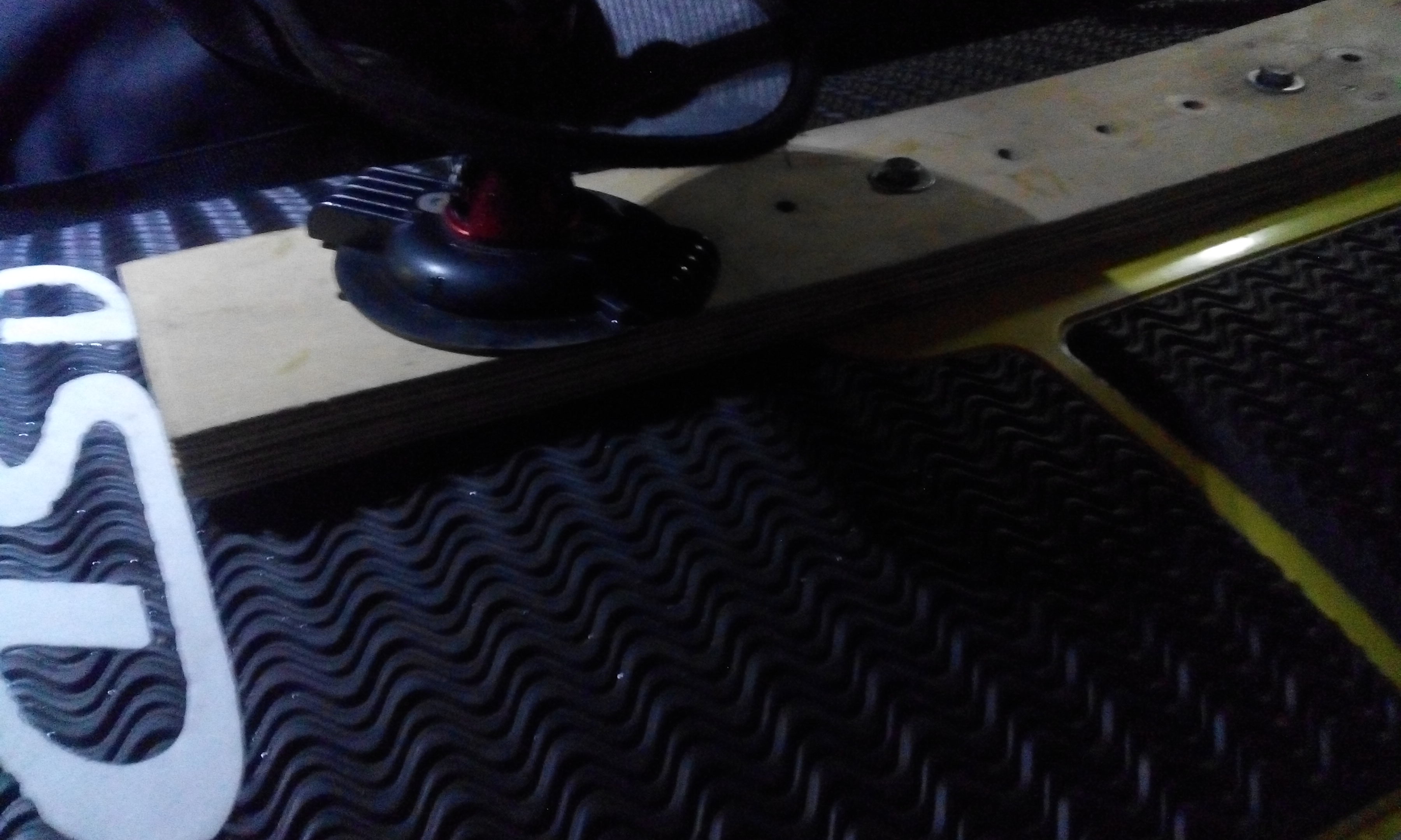

Если коньки по кругу одинаковой высоты, то на две дырки много, проверено. Стабильность как-бы увеличивается, но торчащие концы лезвий начинают подруливать если контактируют с чем-нибудь во что можно хорошо упереться (лёд, корка на льду или примёрзжий плотный наст), причём на привод. Приходится больше давить на увал.
Смысл ещё сдвигать может быть только для одной конфигурации - спереди низкие коньки, сзади высокие. Что подразумевает чисто снежный режим движения. При этом доска наклонена вперёд и хвосты задних коньков не загружены.
А с прочностью там всё нормально.
Ещё для чисто снежного режима движения рекомендую сделать накладку на палубу из фанеры чтобы можно было шарнир сдвигать ещё вперёд.

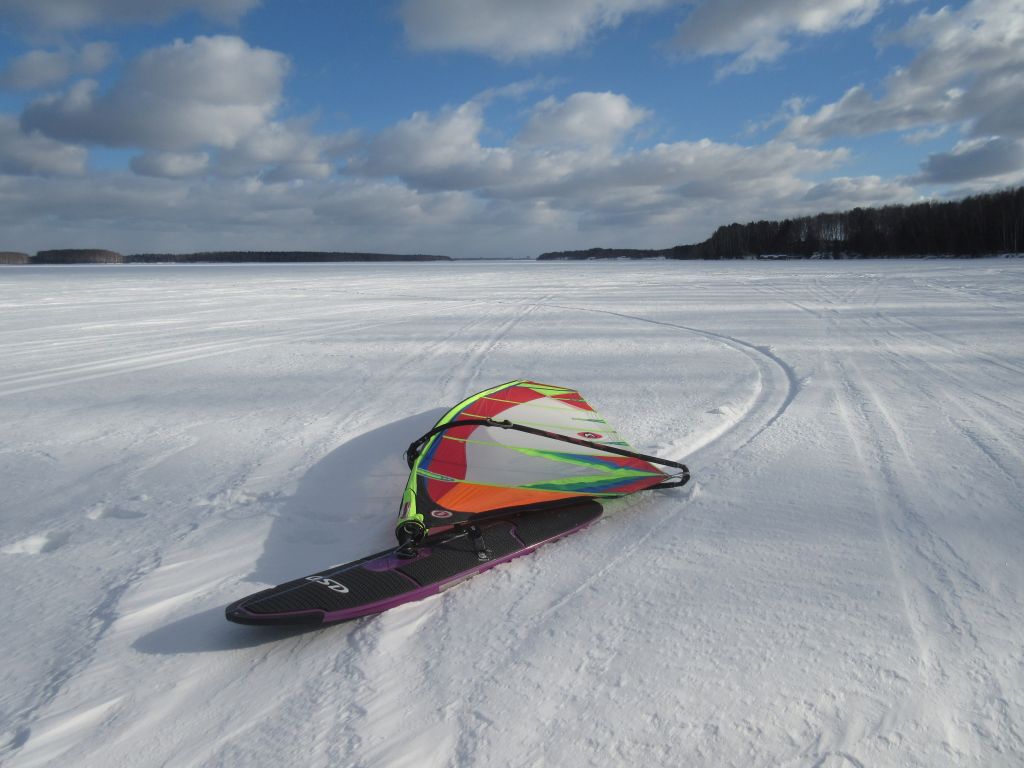

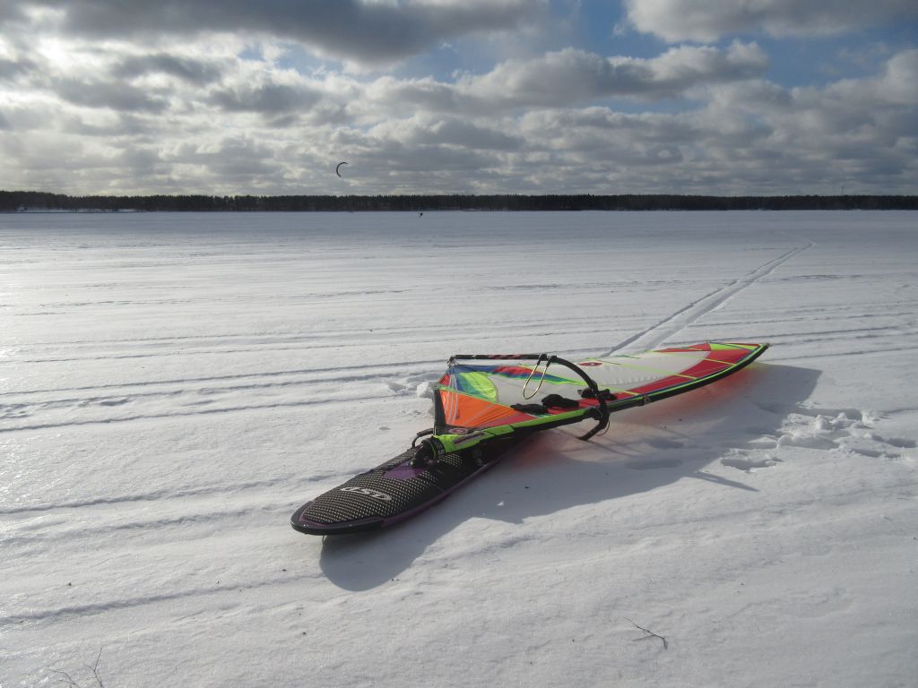

Еще один тест-прогон...
Сегодня обещали 7-12, а дуло 8-14, по ощущениям. неготовых к такому коварству прогноза (обычно ж наоборот!) кайтеров развешивало по берегам... Но это приятные моменты, а теперь о неприятном: поставил ледовые коньки в надежде на целину после снегопада, а оказалось, весь снег выдуло. Был достаточно плотный наст, в который коньки врезались, и заметно тормозили движение, даже при буксировке на базу это было заметно. Однако, поскольку тяга была афигенная, сменить взад на снежные я не рискнул, катал так. Руки на старте отрывало, а дальше неслось как по рельсам, чего и требовалось... Все изменения курса, фордаки, пришлось в этой комбинации забыть. Но тем не менее доволен, в такой ветер я еще не катал на DSD-2. Сама доска ведет себя хорошо, надежно кренится, режет дугу (большого радиуса, за левентик и дальше. Заместо фордаков тренировал хелитаки ))
Под парус пятерку шарнир пришлось назад подвинуть, на последнюю дырку, а то до петель казалось далеко иногда. Стало чуток комфортнее на порывах отвисать... Поскольку люблю собирать стафф у машины, тащил как летом - гик на корме. Оказалось удобнее некуда, даже по буеракам ))
NB: Пока разгонял аппарат с мегаконьками-тормозами, пришла мысль, что коньки на типичное подмосковье должны быть средние. Не 7мм как ледовые, и не 2мм как снежные, а например, 3-4мм. Мне бы хватило, наверное, на все случаи жизни... но как проверить гипотезу?
