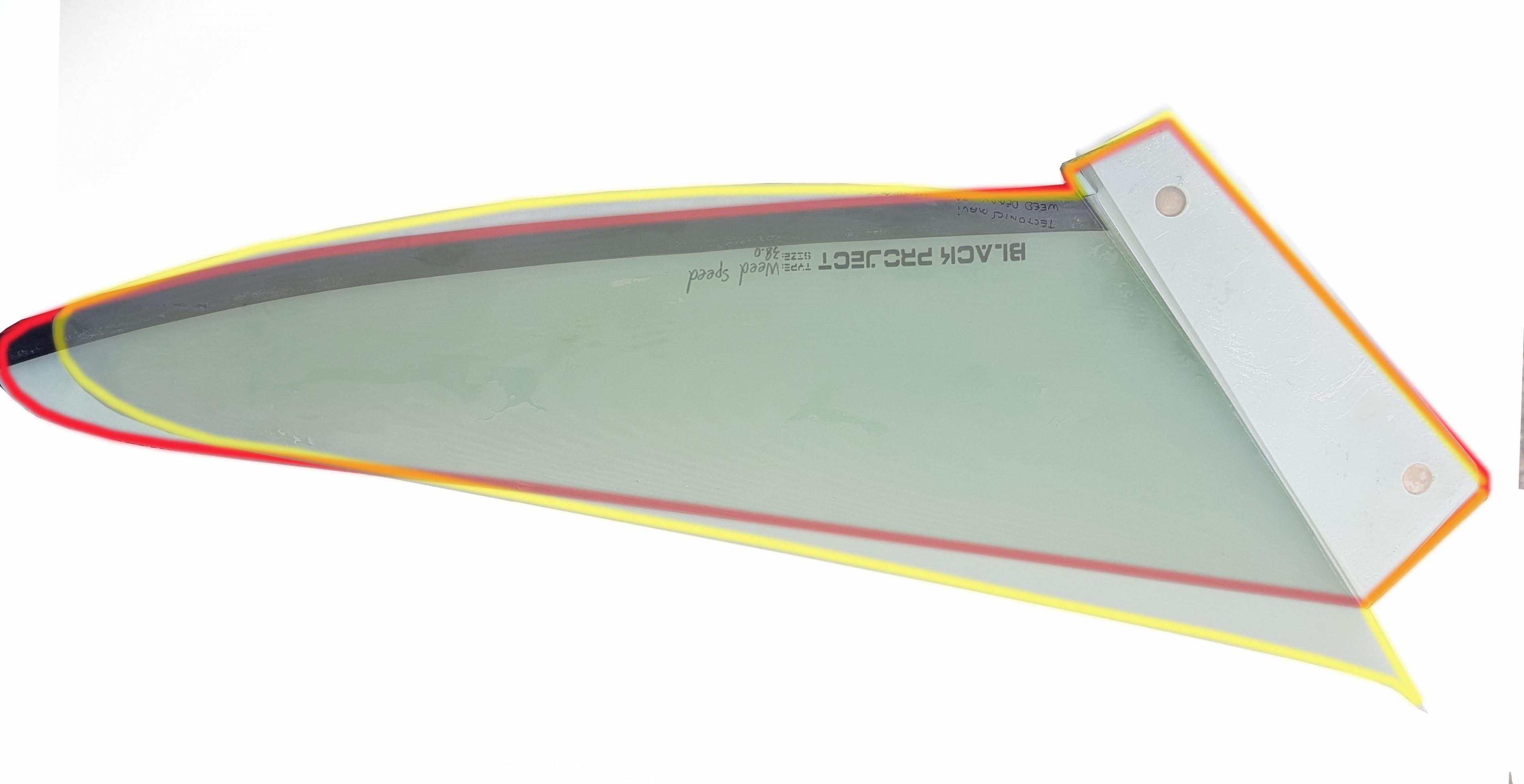

будучи активным пользователем травяных плавников, решил написать небольшую статью про травяные плавники.
перепробовал очень много разных плавников... расскажу про три основные
1. lessacher Duo Cut Weed
http://www.designlessacher.de/design....eu/index.html
2. black project Weed Speed 40° Slalom & Speed Fin http://www.blackprojectfins.com/wind...ins/weedspeed/
3. tectonics maui weed demon
https://tectonicsmaui.com/collection...cts/weed-demon
итак лесахеровские...у меня их аж шесть штук. три прямых (про них сейчас не говорим) и три Duo Cut Weed
40см для формулы и паруса 10,7
36см для слаломки 121л и паруса 8,6
32см для слаломки 97л и паруса 6,2
шикарные плавники держат намертво... даже специально в спинаут загнать трудно...
из спинаута выходят очень легко. за счет толщины быстро выходят на глиссирование.
4 года я их использовал и считал самыми крутыми и самыми быстрыми...
до хрипоты доказывал и хвалил...
но вот в этом году попробовал плавники black project Weed Speed 40° Slalom & Speed и
оба тестировал неделю на одной доске на одном парусе... накатался от души
доска слаломка isonic 97л с рейсовым парусом sailworks NX 6,2
плвники были 31см-black pr. и 30см-tectonics...
оба плавника очень похожи по форме. одинаковые по толщине и площади... максимальная толщина примерно одинаково расположена... на рисунке красный контур - блэк проект, желтый - текторикс
оба быстрее чем лесахеровские... я сразу побил свои рекорды скорости и догнал своего главного соперника, с кем уже пару лет безуспешно гоняюсь...
но... у них есть огромная разница в поведении...
на black project меня немного доставали спинауты...
на tectonics не смотря на то что он чуть короче, спинаутов практически не было.
Подозреваю что эту разницу дает небольшое выступление вперед с бОльшим углом, что помогает сбрасывать траву и не создавать дополнительных турбуленций...
в общем я себе прикупил tectonics maui weed demon. кстати пробовал его и с парусом sailworks NX 7м. за день разок ушел в спинаут... но это мелочи... на следующий сезон буду заказывать и на слаломку 121л

Немножечко не по теме, но близко.
Пару сезонов откатал на двух одинаковых по форме плавниках.
Отличались друг от друга как раз выступом вперёд (точкой крепления к доске).
Тот плавник, который был смещён вперёд, спинаутов ловил меньше.
Но я не думаю, что это как-то связано с отбрасыванием травы...
Заметил такую вещь, спинаутов становится значительно меньше, если парус сдвинуть немного в корму. (сантиметра на три по сравнению с точкой установки при прямом плавнике.)
шарнир назад или ножные петли вперед - уменьшается рычаг давления наплавник...
здесь вроде все понятно :)

Соглашусь - петли вперёд, уменьшают вероятность спинаута,
а вот парус в корму - скорее увеличивает.
