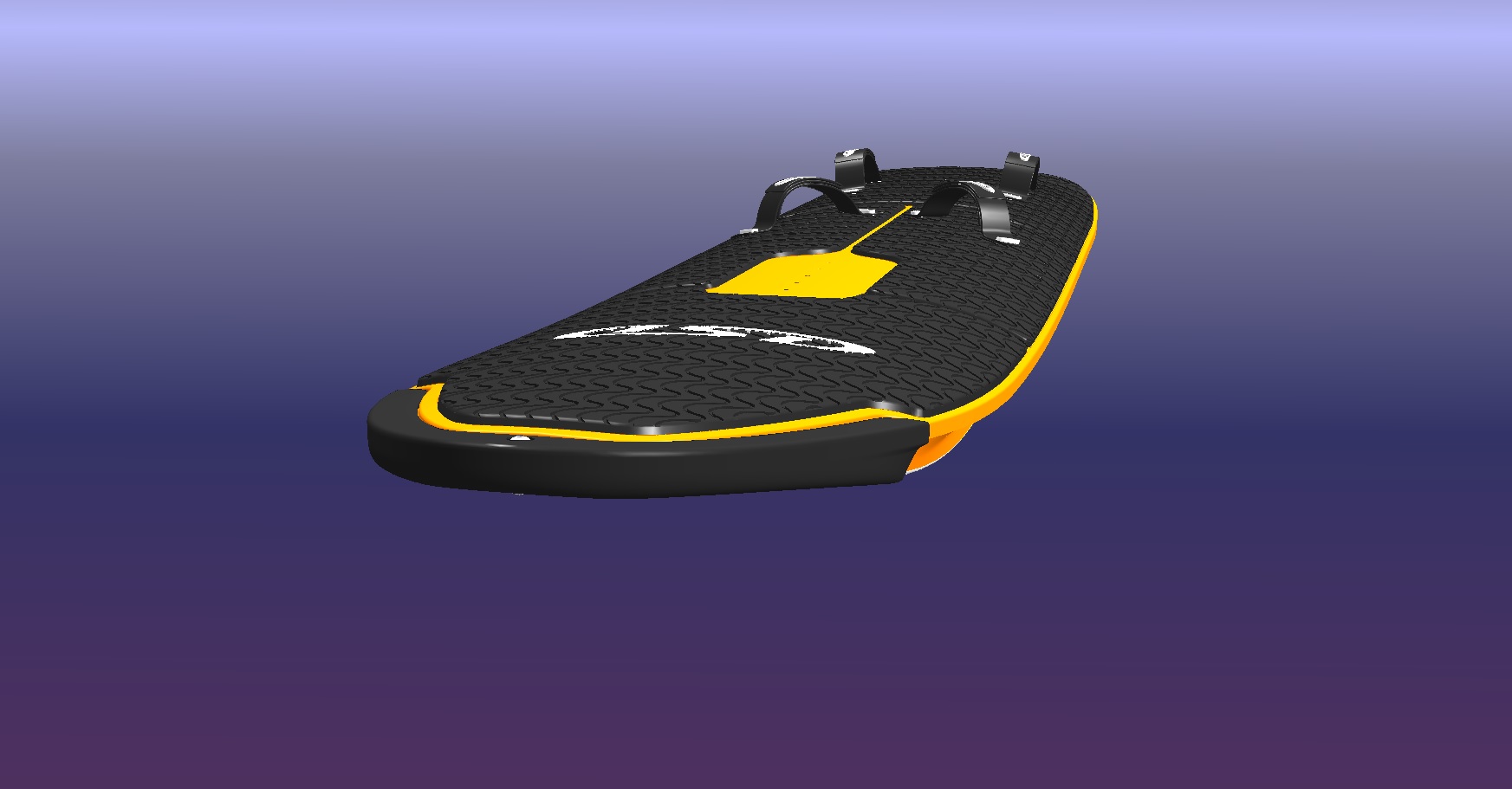

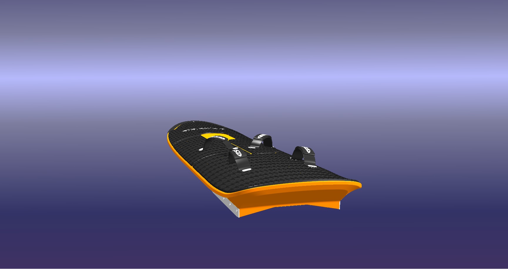

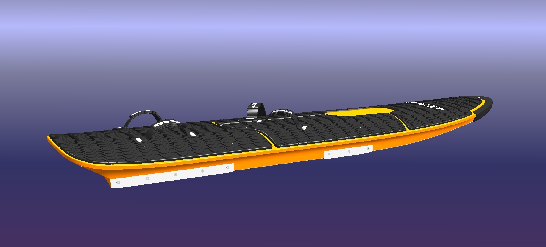

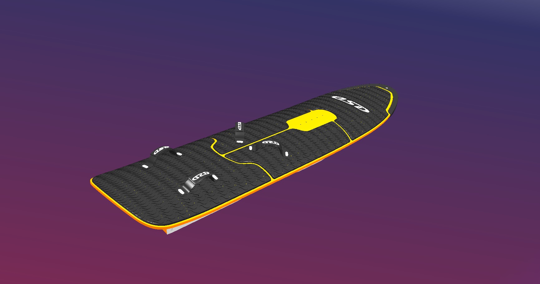

DSD 2016-2017
Небольшой "спойлер" в преддверии нового сезона:
