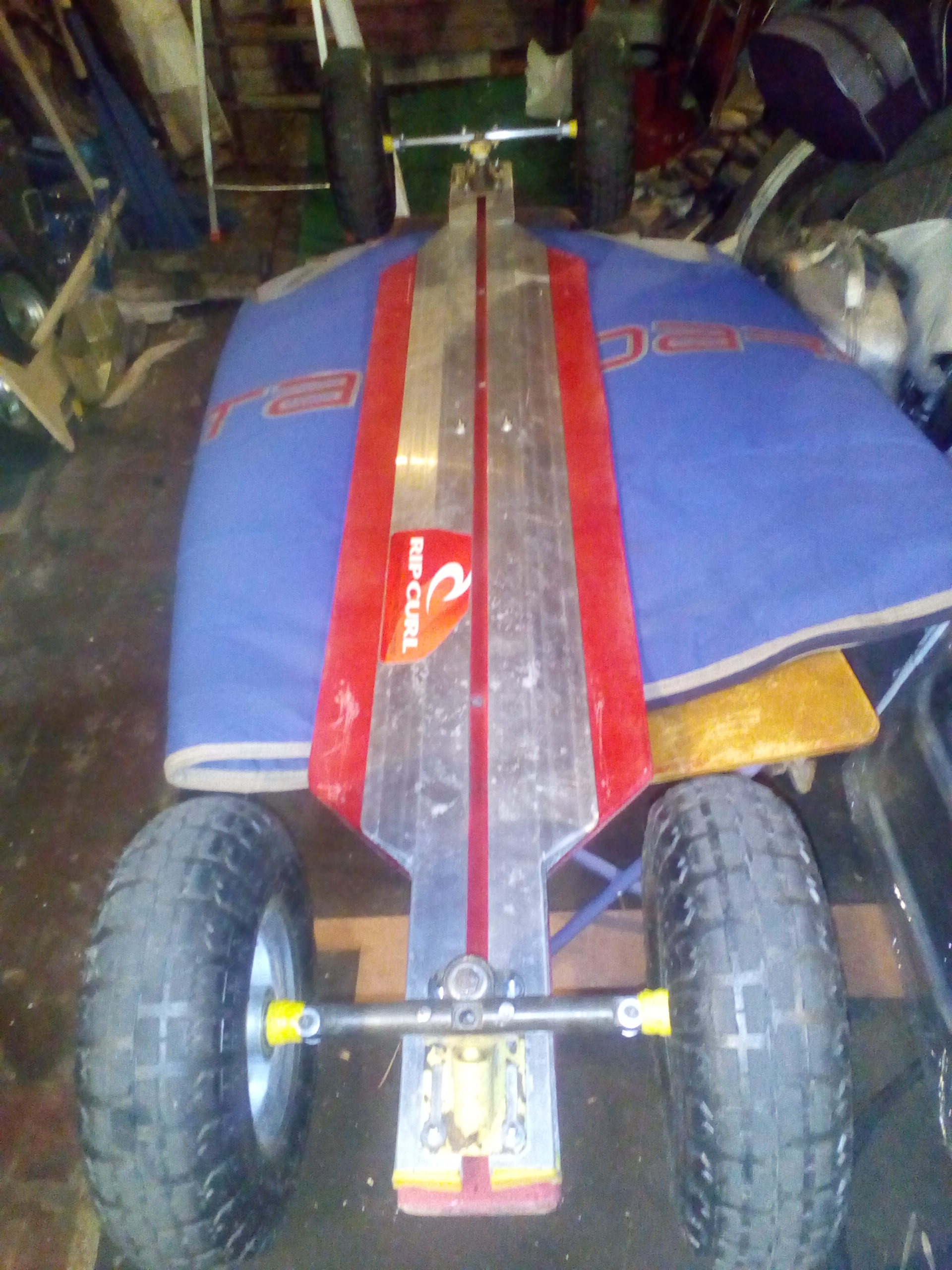

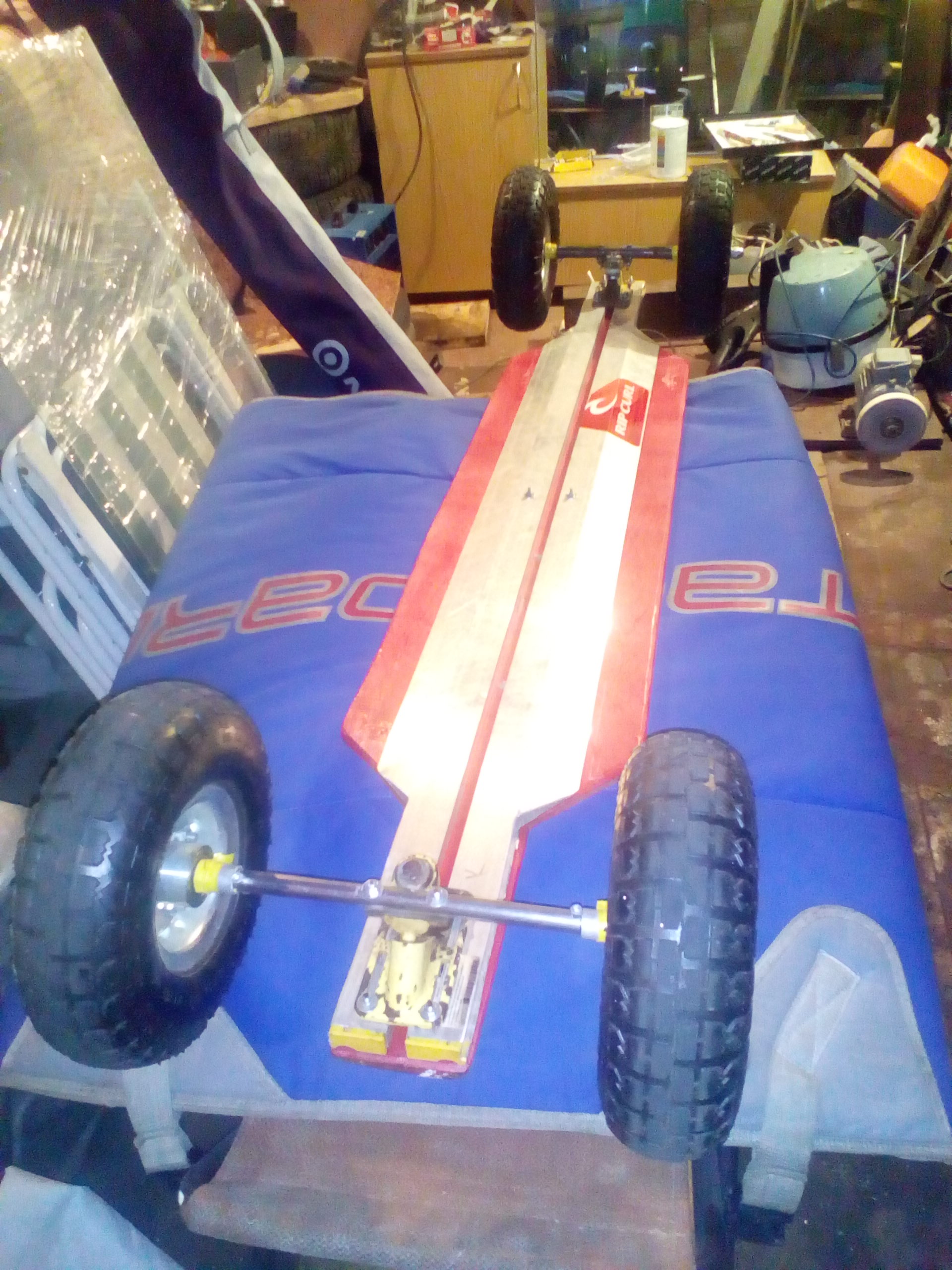

Вот самодельная конструкция. Откатан один сезон, используется как платформа для айсборда. Колеса от самоката выглядят эффектно, но дутыши эффективней. И по песочку можно катнуть и по асфальту любого качества и т. д.
