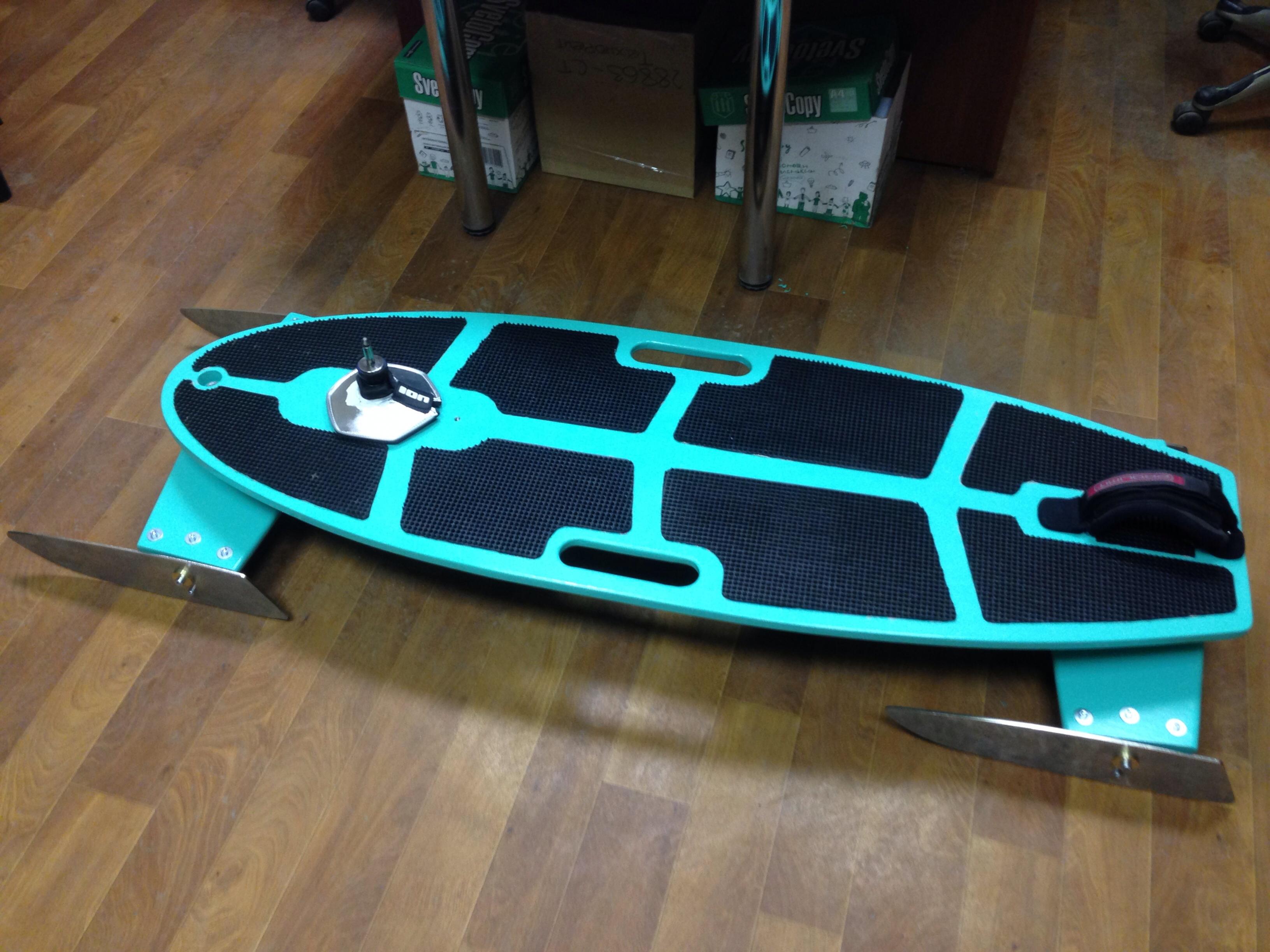

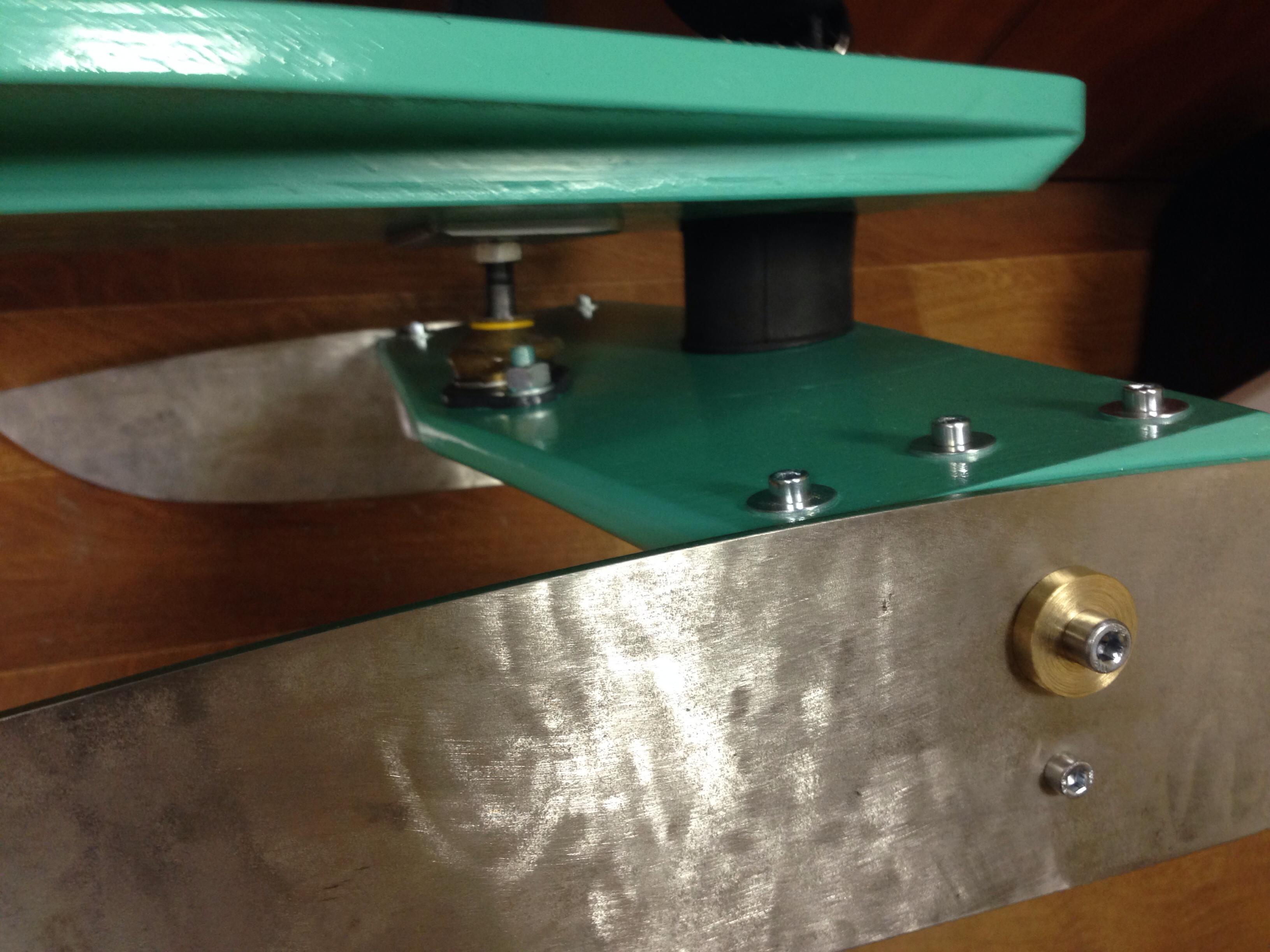

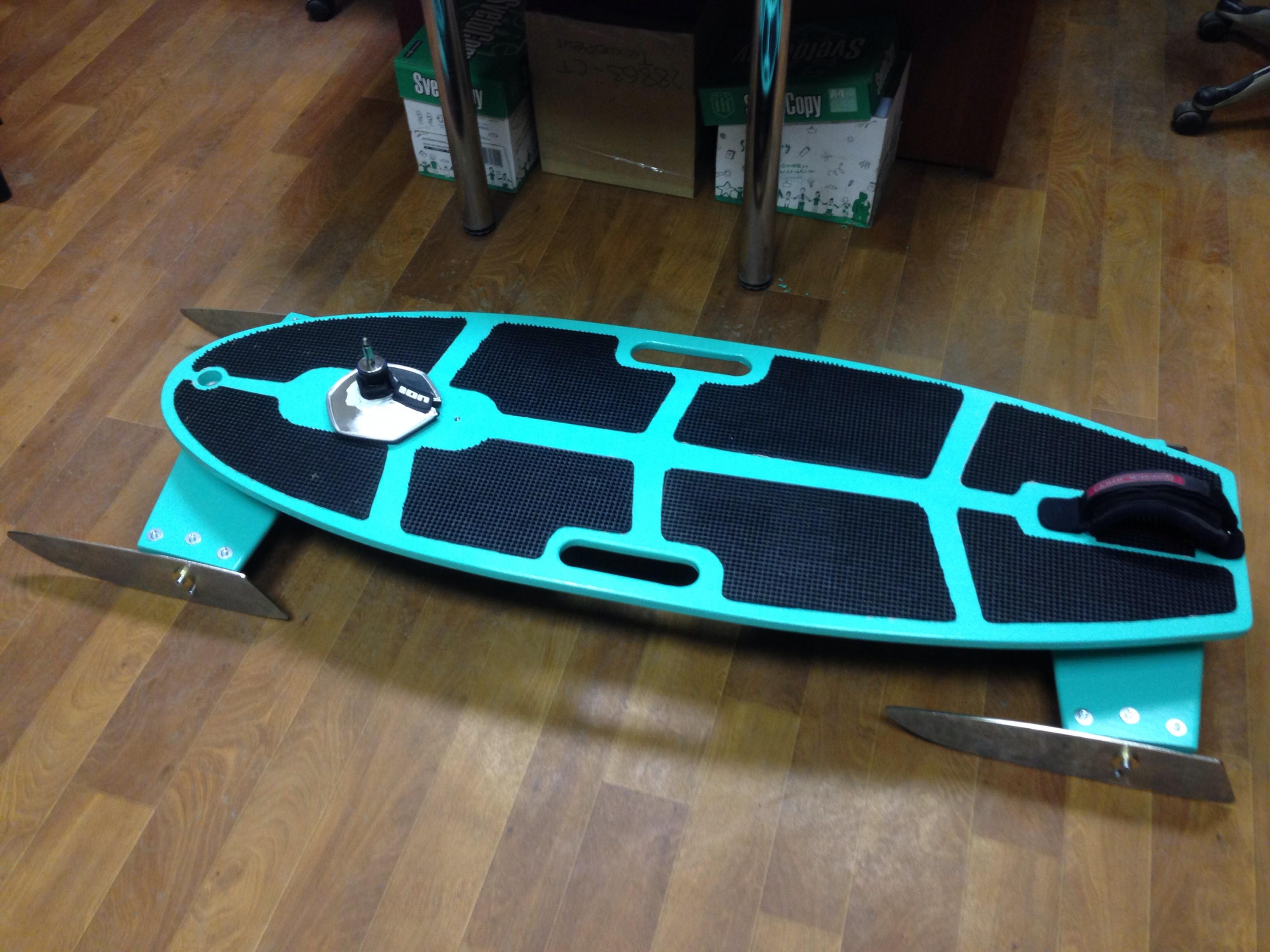

Красава, прям хиберновая расцветка ,)
Чето у всех в этой теме коньки жесткопараллельны, а мне помнится, должны маленько работать и на сход, и вертикально качаться... Не?
Непрочитано 25.03.2016, 16:45
nikitos2
Все качается жесткопараллельно!)))
nikitos2 вне форума Ответить с цитированием
Непрочитано 25.03.2016, 16:47
nikitos2

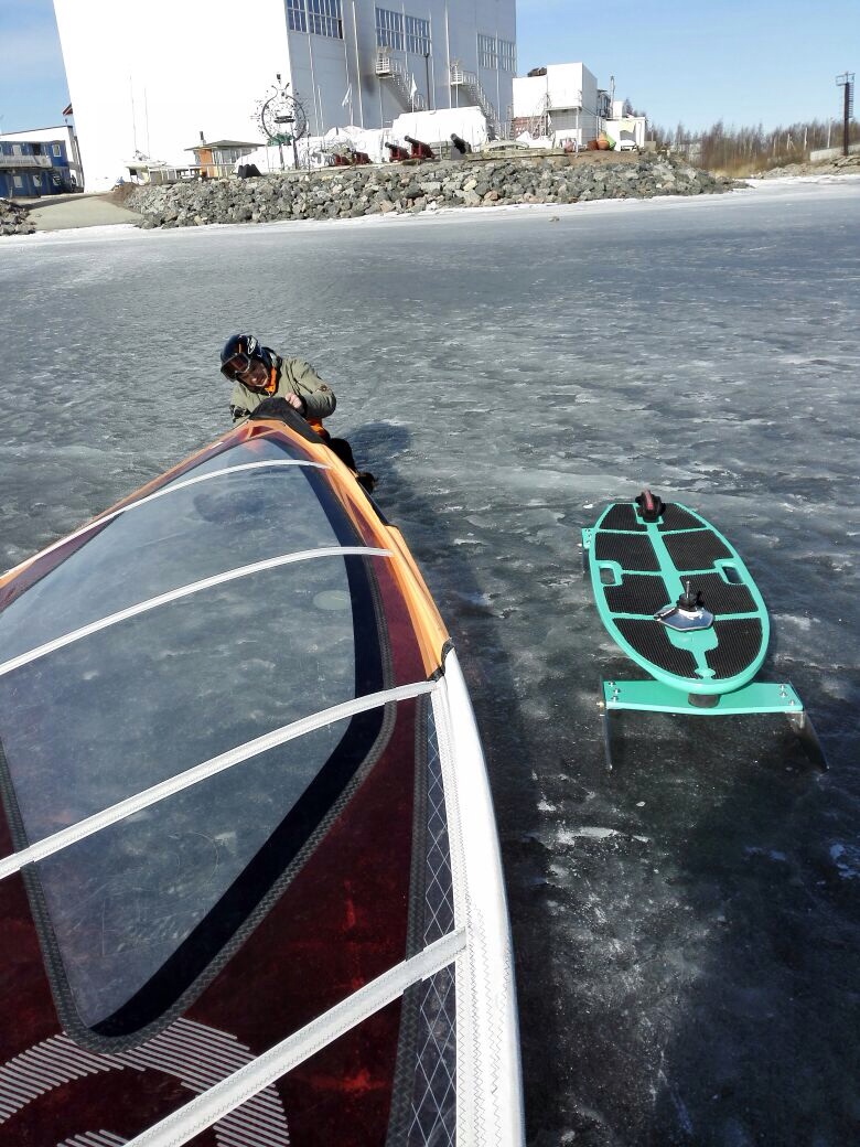

Вот еще
Вот еще
Непрочитано 25.03.2016, 16:49
nikitos2

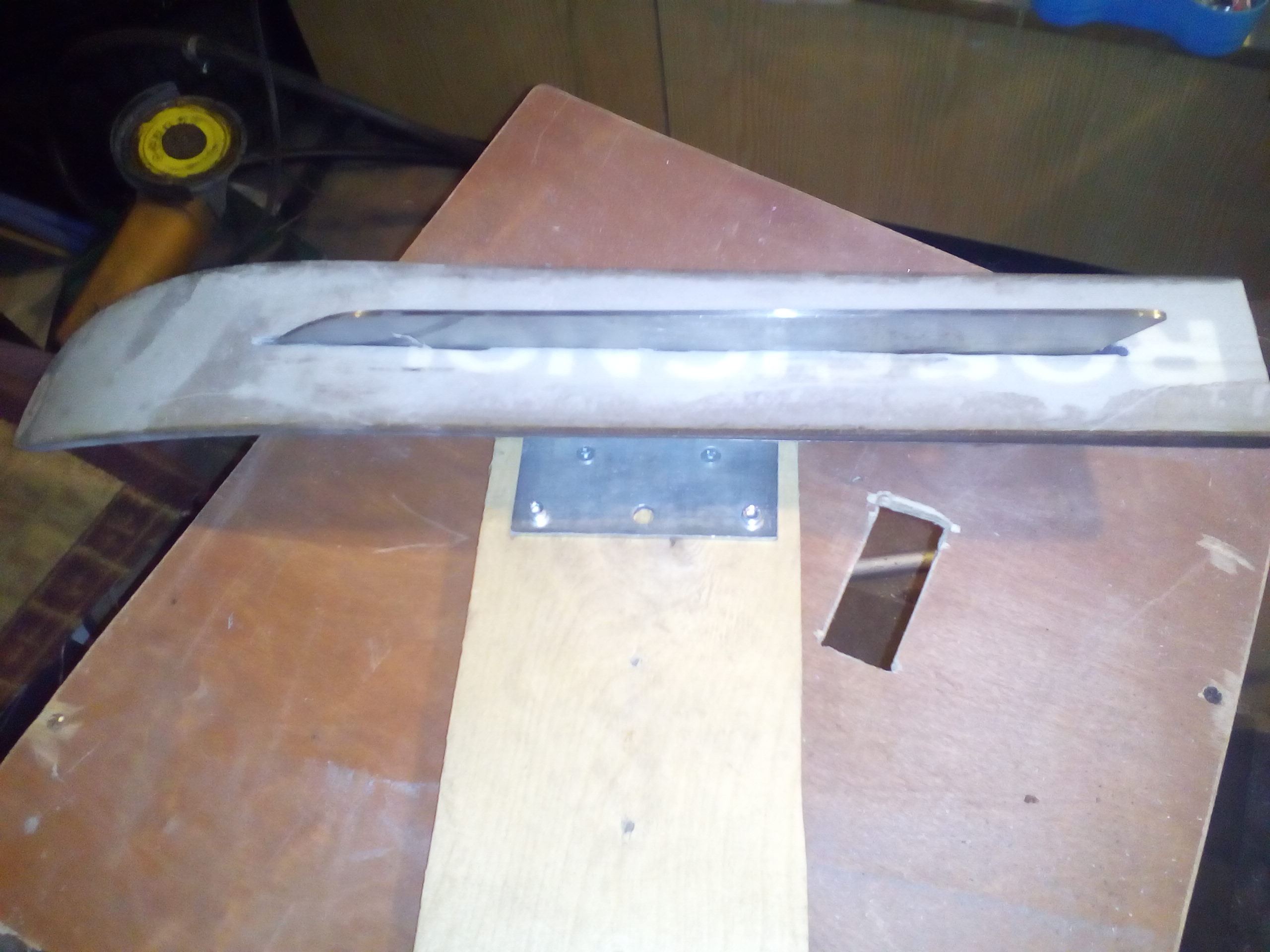

И еще
Вот
Непрочитано 25.03.2016, 16:51
nikitos2
Полвека
Вот

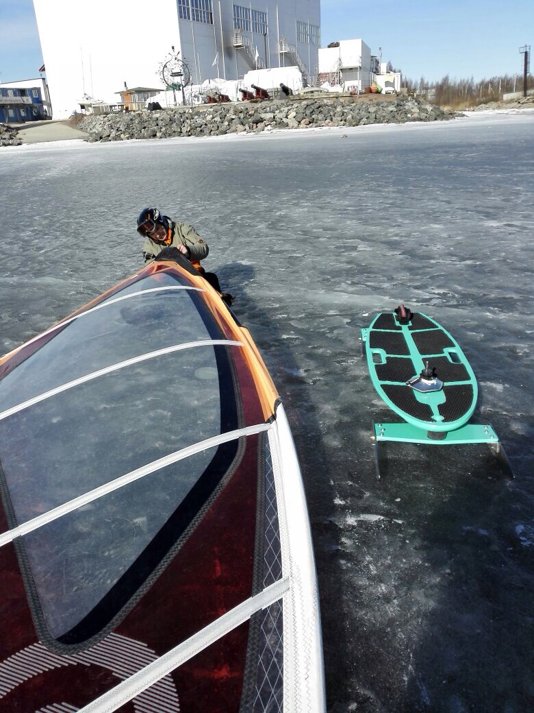

Непрочитано 05.04.2016, 15:28
senej
Аватар для senej
Sail Number: 07
Club: Сёрф-кайт клуб Сенеж
Location: г. Солнечногорск
Благодарностей: 93

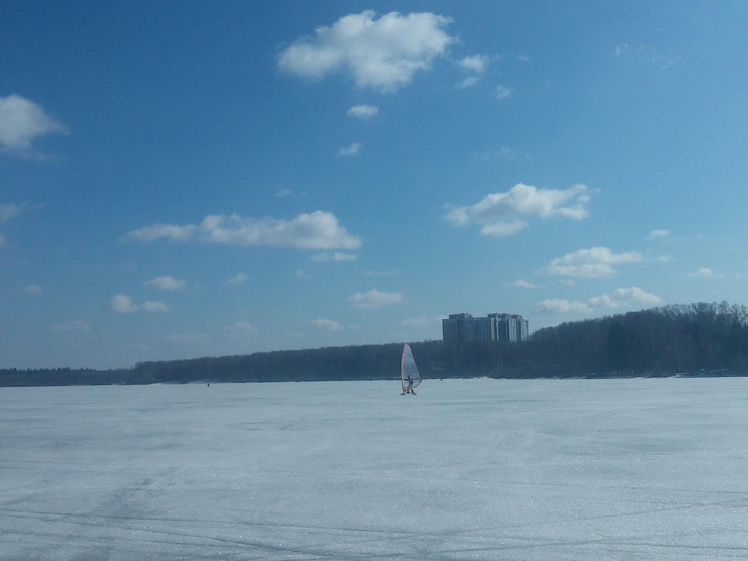

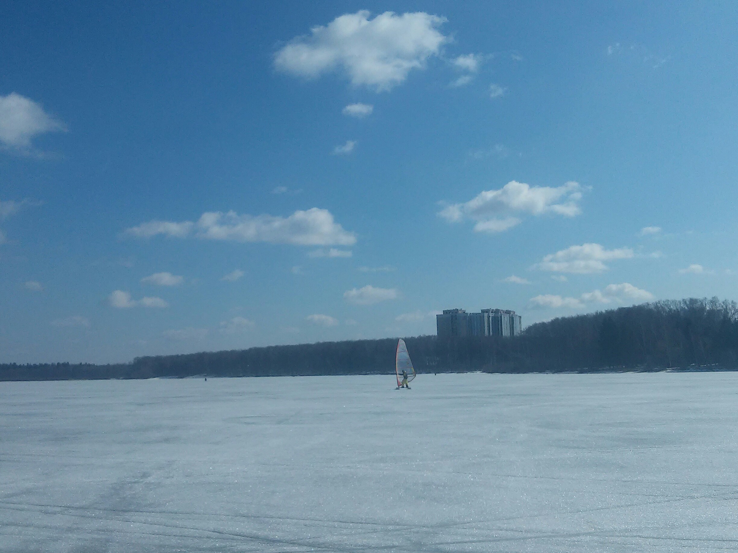

Вчера Илья тестировал свой коньково-лыжный снаряд по непригодной для айсборда дороге, нормально так, фордаки крутил, хотя верхний слой был мягкий. Конечно не как по льду, но вполне, учитывая, что конёчки аховые.
ID:	26961  Нажмите на изображение для увеличения
Непрочитано 05.04.2016, 16:57
Ilich
Аватар для Ilich
Club: сам по себе
Location: химки
Да хочу добавить ,пока с утра не сильно раскисло было очень неплохо -фордаки крутить было легче чем на льду гораздо,катал с парусом примерно 4-4.5м !Ну а когда появилась каша тут я фактически встал и спасибо Василий мне дал свой парус 6.6м -опять поехал ,но для такого покрытия с кашей я думаю этот снаряд конечно слабо подходит,слишком малая площадь опоры!

Получается лыжки от каши не спасают... А то я было думал заморочиться на эту тему, но сомневался. Коньки повыше и поуже
Непрочитано 05.04.2016, 17:09
Ilich
Аватар для Ilich
Club: сам по себе
Location: химки
От каши конечно не спасают ,но если бы температура была с утра на пару градусов ниже я думаю отлично подходящий снаряд!
Непрочитано 05.04.2016, 19:24
senej
Аватар для senej
Sail Number: 07
Благодарностей: 93
Ноне, с утра, был жёсткий лёд и ветер, думаю тянуло б и с тройкой, был занят, не тестанул . Замечу, на айсе просто не реально по такой дороге, на других можно, но про фордак тогда и речи быть не может.

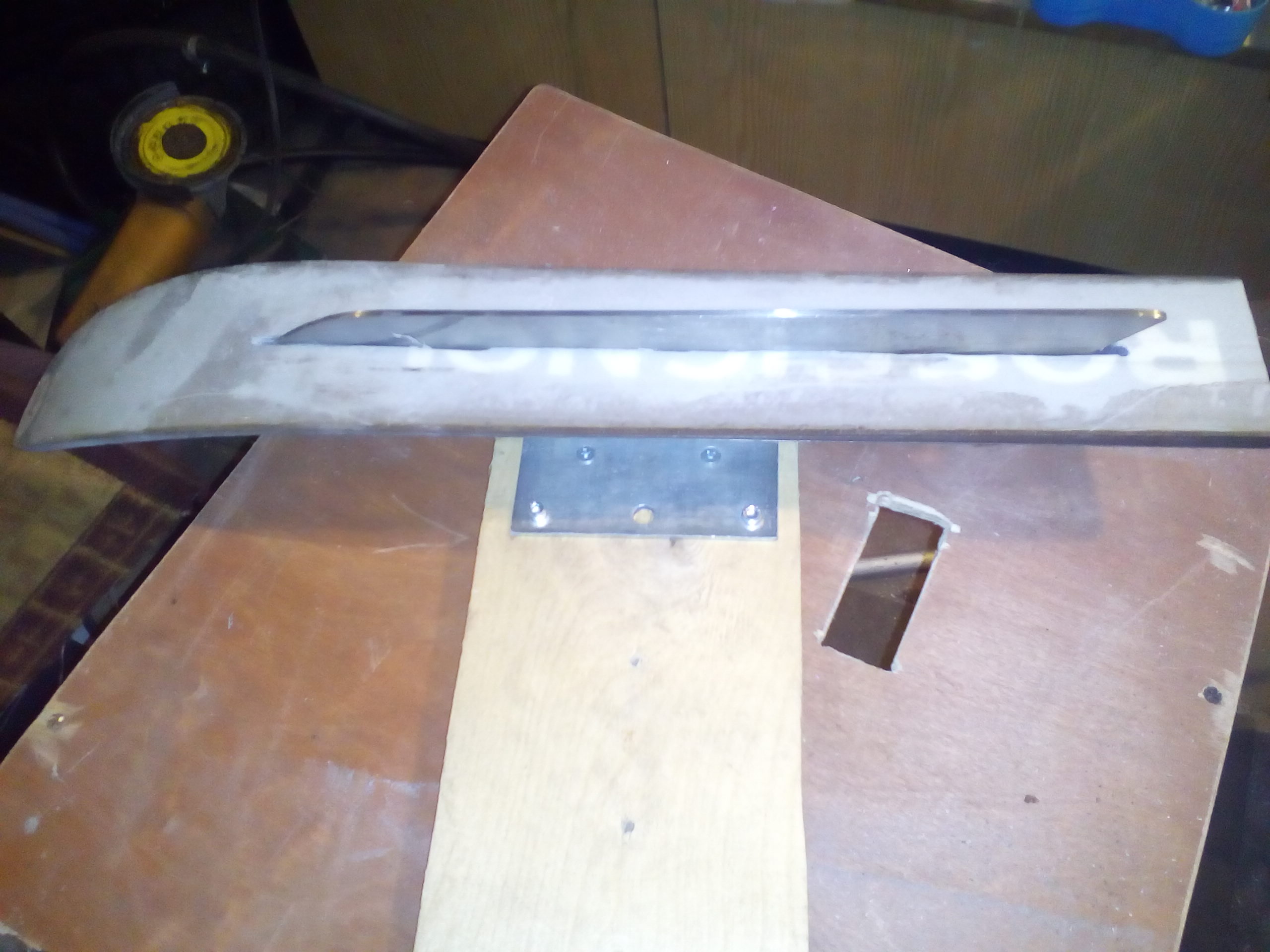

Непрочитано 29.11.2016, 21:16
garik
Аватар для garik
Sail Number: RUS 450
Club: WindSurfPoint
Weight: ~75кг. kg.
Благодарностей: 21

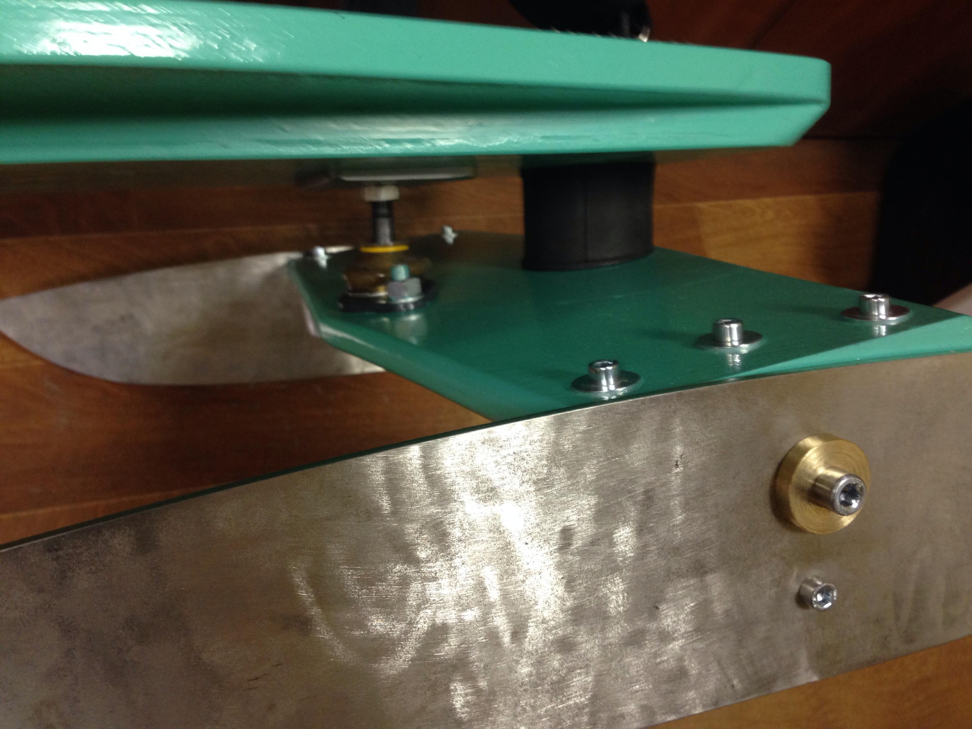

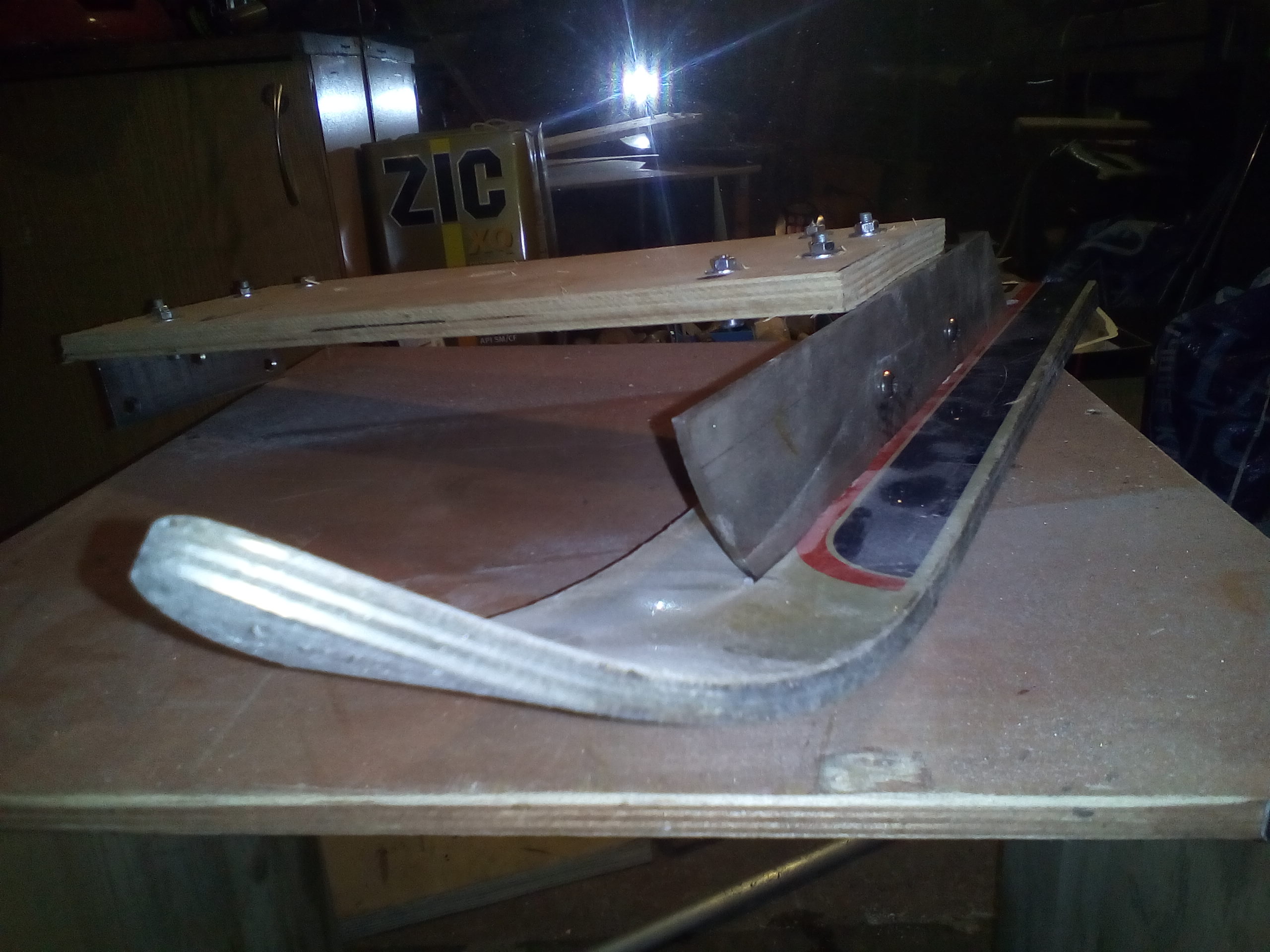

На сколько лезвия выпускать из под лыжи? Поделитесь опытом!
ID:	31400  Нажмите на изображение для увеличения
garik вне форума Ответить с цитированием
Непрочитано 29.11.2016, 21:43
Ilich
Аватар для Ilich
Club: сам по себе
Location: химки
Визуально у меня гораздо меньше -я думаю примерно 1см выступают из под лыжы.Точнее может сказать Василий- снаряд у него на базе (Сенеж).Но опробовать в нормальных условиях жесткого наста пока не удалось!В ближайшее прошедшее воскресенье когда была плюсовая температура и мокрый и не очень глубокий снег ,а под ним лед -я мог двигаться только с большой потерей высоты т.е. это фактически не катание а мучение!А если попробовать сделать регулируемый выступ коньков и для себя определить оптимальное значение -под разные погодные условия и учитывая свой вес -был бы интересный опыт!
Но хочу добавить что коньки у меня от старых обычных коньков -они гораздо тоньше!Уже сделал из нержавейки отличные коньки ,да не приладил их еще из за отсутствия времени !А тонкие коньки на плюсовой температуре сильно врезаются в лед и соотв тормозят.
Непрочитано 30.11.2016, 00:02
garik
Аватар для garik
Club: WindSurfPoint
Weight: ~75кг. kg.
Благодарностей: 21
Мои коньки тоже малость тоньше стандартных, но на станке заточили канавкой. Не знаю, какая заточка лучше держит.Буду экспериментировать. С выступом лезвия под лыжу пока не определился, но идея сделать регулировку (хотя бы фиксированную) интересна. Спасибо за советы!
Непрочитано 30.11.2016, 00:25
nikitos2
Канавка нужна когда бегаешь, т.к. конёк стоит все время на ребре, а тут нужно острый угол точить.
Имея ленточно-шлифовальную машинку можно в больших тисках сколхозить приспособу под заточку за 15 мин.
