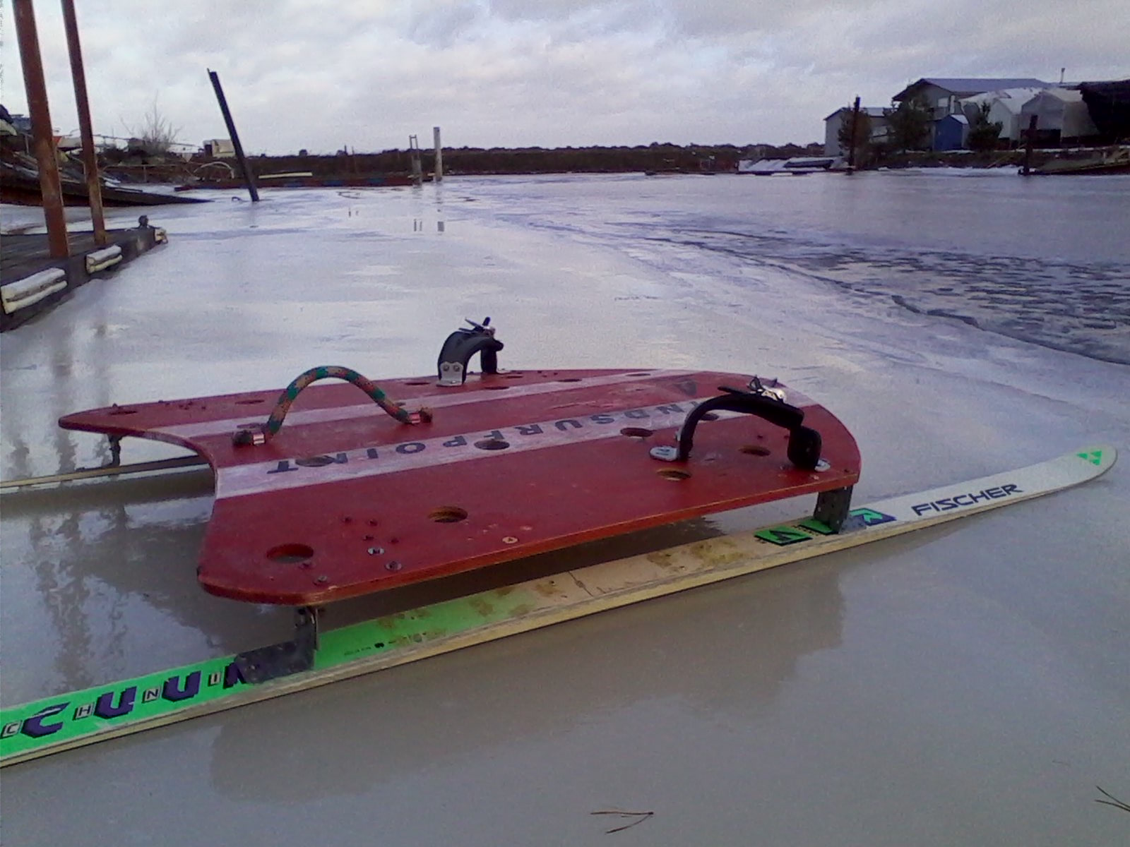

Вот, тоже проверенный вариант по неровному льду. Лыжи меняю и катит по снегу. На фото еще бушприта не хватает (пока в разработке).

Сообщение от garik Посмотреть сообщение
А слабо пару слов про бушприт? ))
У меня двухлыжка узкая и короткая! ))

Бушприт нужен чтобы закрывать парус (шарнир вперёд). Но MFP приводит к разгрузке кормы. Поэтому нужна длина. Или придумать как минимизировать MFP (водной доске в основном не даёт взлетать, зимней не нужен с точки зрения достижения скорости, используется для контроля привод/увал и для компенсации приводящего эффекта от паруса).

По неровному, особенно бугристому, хороша мягкая подвеска, чтоб не долбило в колени. Я катался и на жесткой, так что знаю разницу... Хотя на широкой некоторое смягчение идет за счет выгнутой фанеры.
Для снега опоры вдоль лучше б развернуть, а то нагребает.

Вся фишка этих опор именно в этом положении..., коим достигается и амортизация, и регулировка угла закантовки лыж. На практике снег "лопатой" не гребет, есть конечно немного, но сбрасывает как мокрый, так и сухой (морозный). Вот когда по талому льду на скорости влетаешь в лужу... А по поводу бушприта... В дополнении к ultra33, скажу,что он позволяет сделать стойку более летней (когда идешь на глиссе).Добрать парус и почти закрыть щель. Почти, потому, что зимняя стойка все равно отличается. Бушприт можно увидеть и в варианте "Чемпионской двухлыжки" в разделе "Продажа матчасти для зимы и снега". Все это эксперименты с центрами парусности и бокового сопротивления...

А, да, я не заметил. Наверно хорошо амортизируют, я не додумался до такого простого решения.
Вообще мне нравится двухлыжка (спец.ледовая) даже в сравнении с кайтом. Там мягко не получается идти даже по ровному льду, коленки горят уже после пары галсов. А тут ноги отдыхают... Хотя внимание, понятно, ослаблять нельзя.
