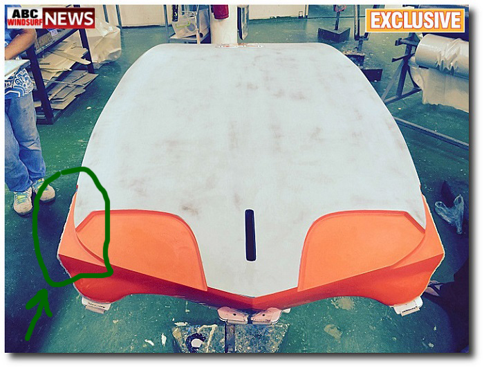

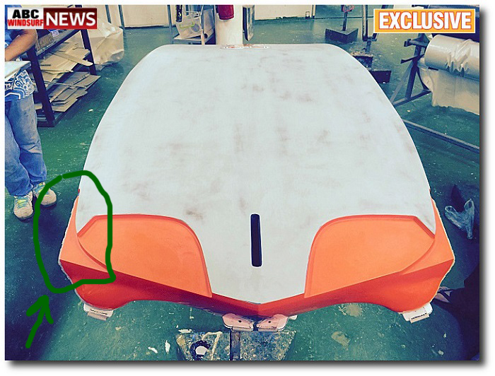

Меня интересует этот вопрос в связи с тем, что пока не заложена матрица, может стоит сотворить такое чудо и на вапоре? (конечно без фанатизма!)
На мой взгляд все, приведённые выше доводы имеют место в реалии, и думаю, что это улучшит ходовые качества доски....ИМХО

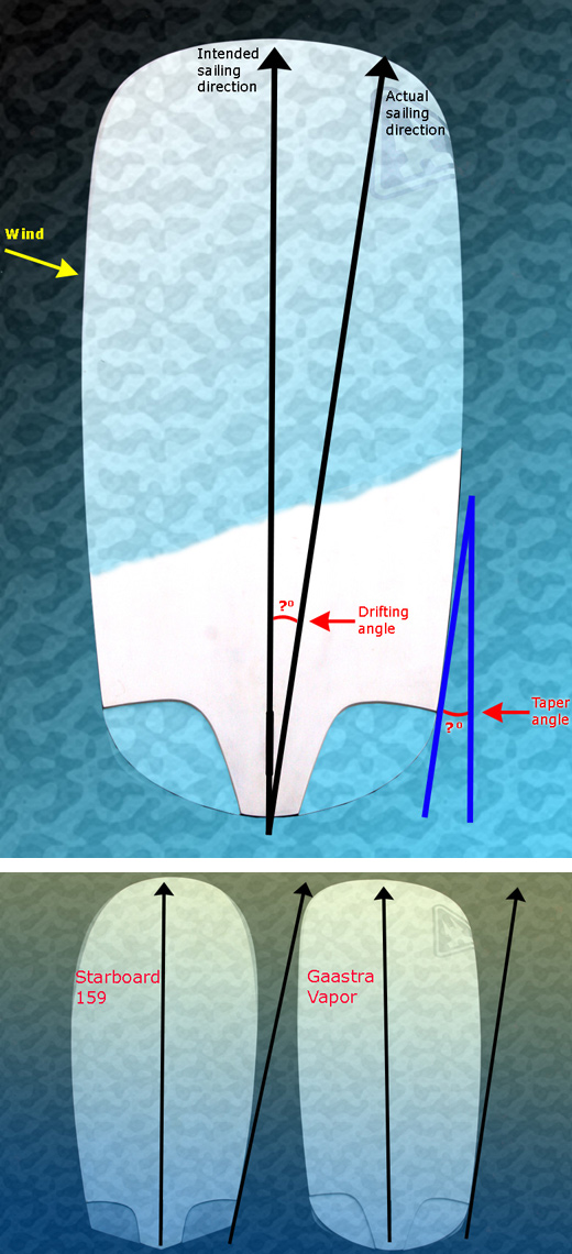

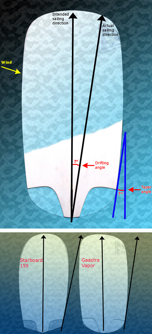

вот тут просто про то, что угол сужения рейла к корме влияет на угол оси доски к курсу (а это связано с углом атаки плавника), а скругление рейла добавляет лифт (почему - не вникал).

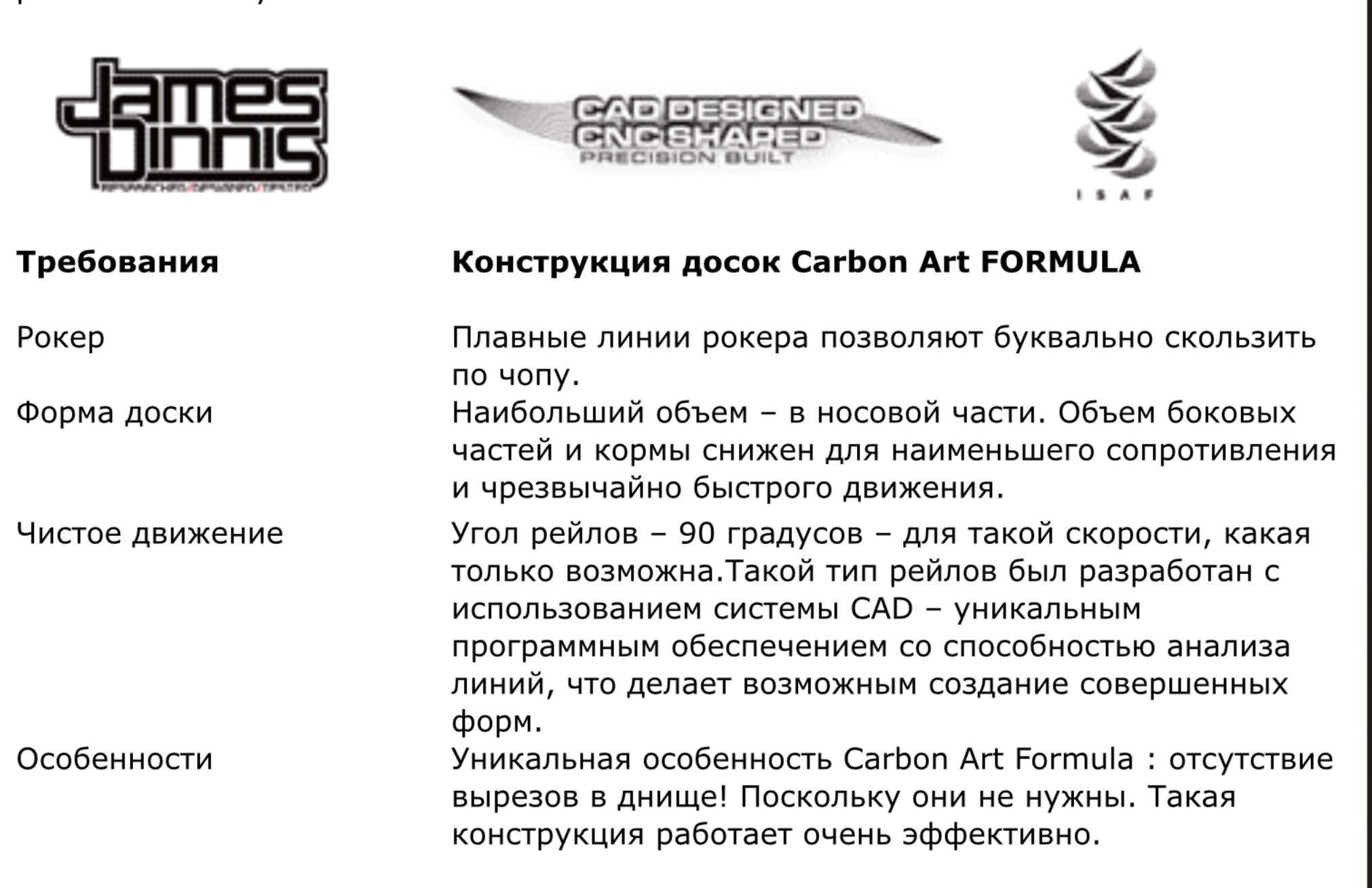

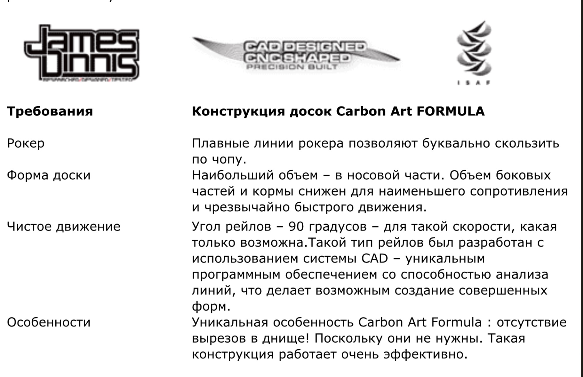

Например, Fanatic не балуется сложными вырезами/реданами, но в рейтинге PWA красуется. Более того, в небольших размерах слаломок долго не использовал вырезы вообще.
По опыту получается что большие вырезы увеличивают порог выхода на глисс.
