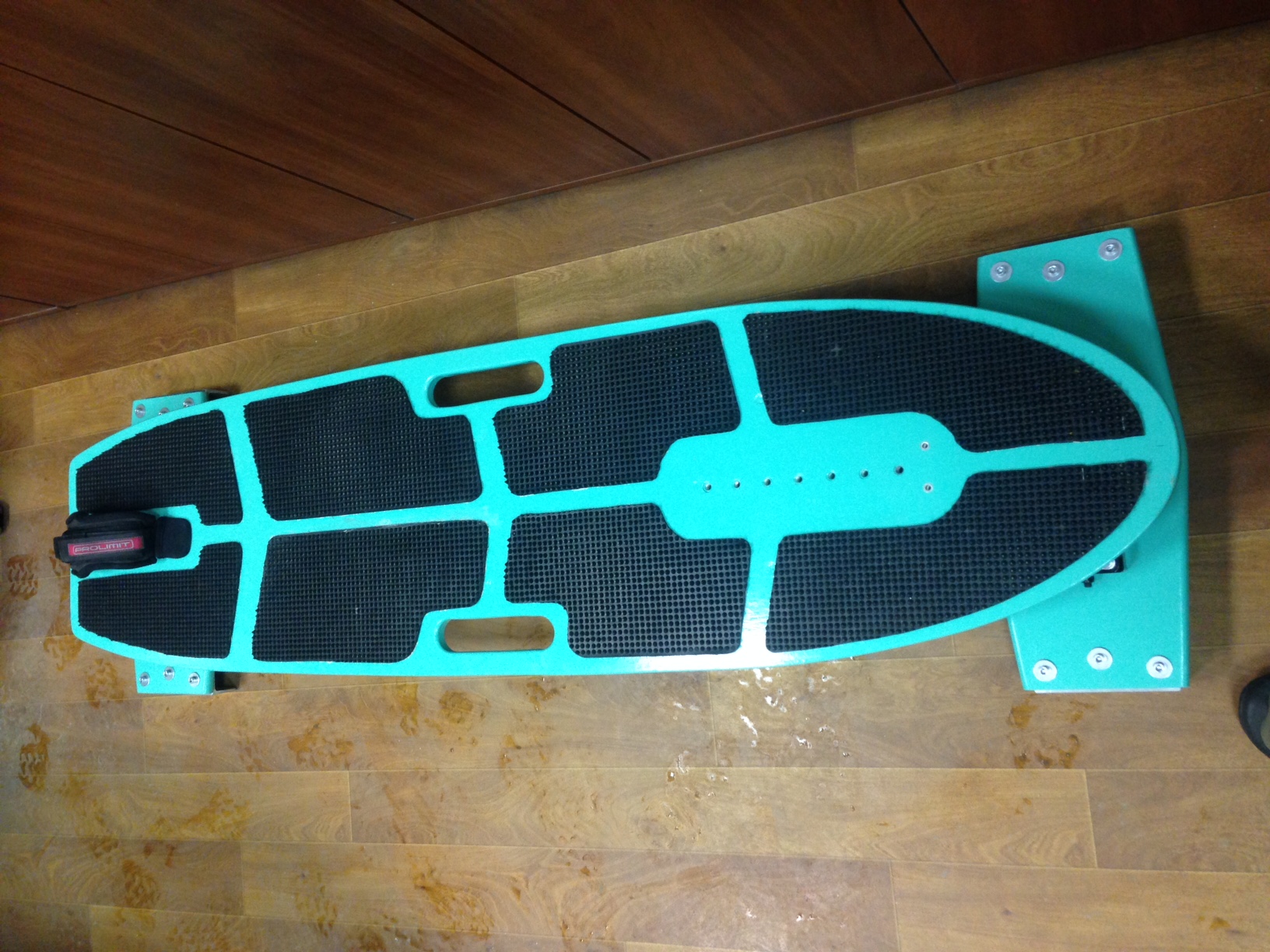

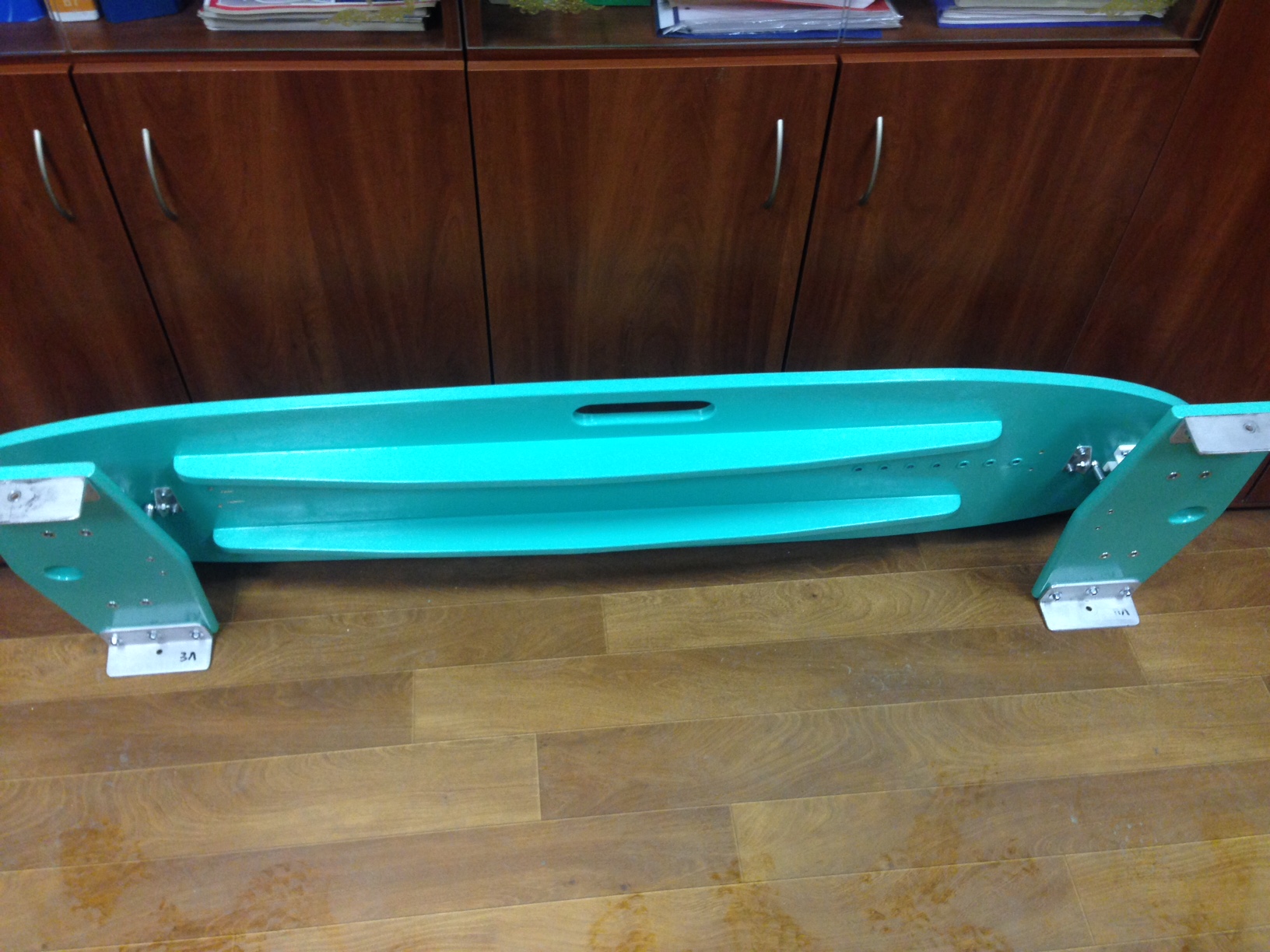

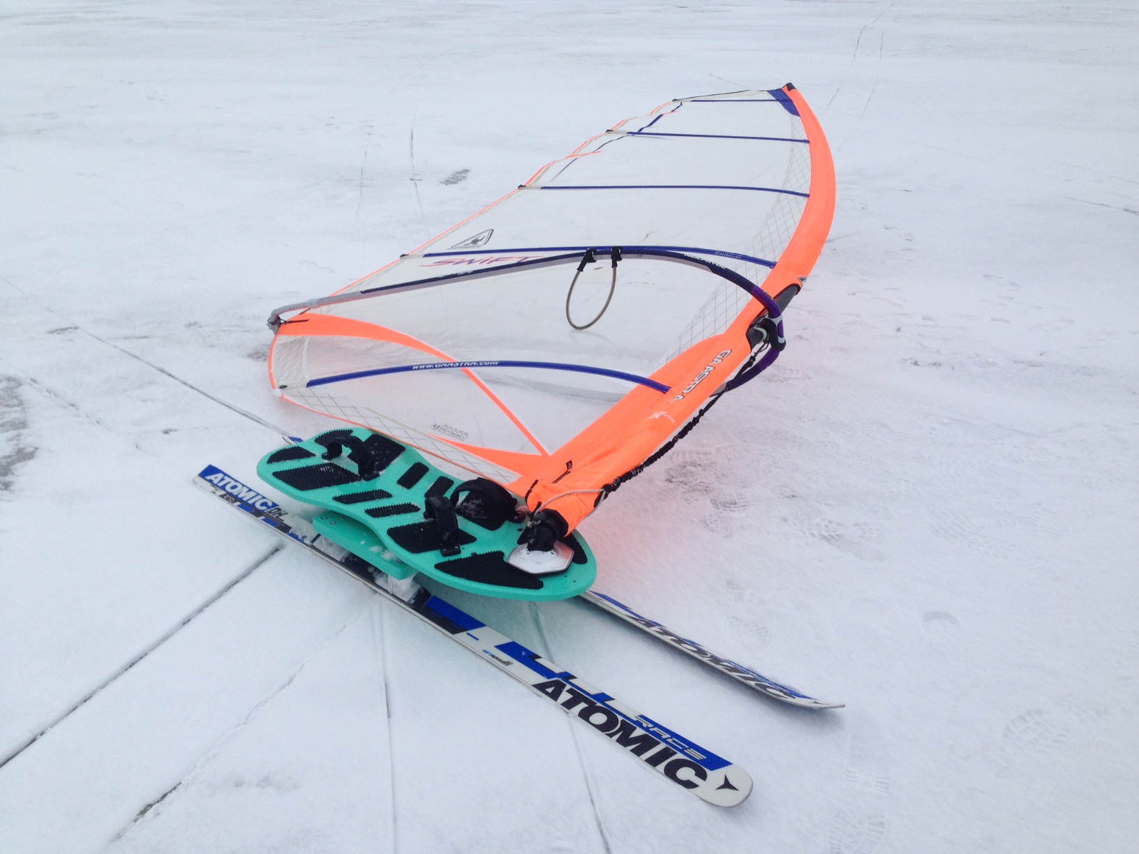

Всем привет! Владивостокские "снеголеты" подтолкнули к осуществлению старых планов.Да и по парусу соскучился...

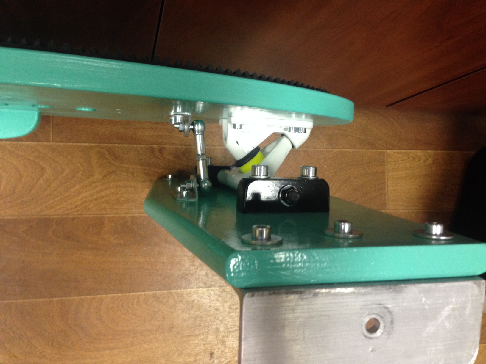

давно хочу спросить - а как выдерживает лыжа такие адские рычаги - как крепление всей этой конструкции не вырвет ежели хорошенько задавить,к примеру, шарнир (ногою)?
Непрочитано 31.03.2015, 19:13
fedorfun
Location: Череповец
у меня площадка крепится в стандартные глыжные крепления, просто вщелкивается как ботинок.
При резком повороте было лыжи отстреливались.Но крепления можно затянуть силнее.
А вообще не заметил никаких "адских" нагрузок. Для лыжи они вроде обычные.

А как ведет себя конструкция на ходу? Просто лыжи то слаломные и с закантовкой такой они должны разъезжаться в стороны от линии движения. Причем чем больше скорость, тем больше должны. Нет ощущения, что что-то тормозит?

вот снеголет в полете
http://www.youtube.com/watch?v=T0yxI...ature=youtu.be
думал, катну немного и на кайт...но катался пока не порвал парус.
Честно - не вкатался в аппарат.Главное , пока нет серфовой стойки.Надо наверно, сдвигать шарнир и петли.
На ходу подтормаживания не заметил.Нагрузка на передней ноге. Задняя-контроль.

Сообщение от fedorfun Посмотреть сообщение
Лыжи нужны от 2-х метров минимум , и закантуй посильнее.

Из чего амортизаторы (я себе для льда думаю тоже, усилить подвеску)?
Идея встегивать в крепы не кажется удачной. Вообще с опорой на размер ботинка двухлыжка мягче идет, но контроля меньше... Надо еще прикидывать.
Непрочитано 02.04.2015, 21:42
fedorfun
Location: Череповец
Двухлыжку такой конструкции делал спецом для фордака и мне кажется ,чем длиннее лыжи. тем труднее повернуть.
Но... на фото лыжи 184см, а на видео на 10см длиннее.( прямые , классика) С длинными комфортней.
Лыжи с крепления как раз чтоб была возможность пробовать разные лыжи.
Хотя конструкция получается более громоздкая.Крепы надо затягивать пополной.
А амортизаторов в конструкции нет.Белые бобышки- полиэтилен.

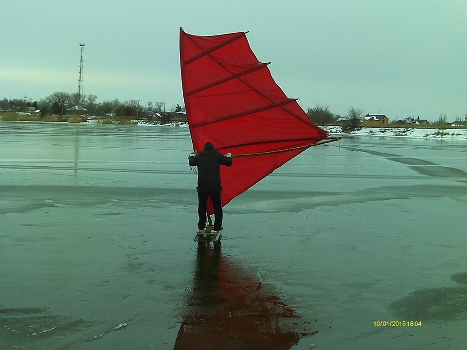

В этом году продолжил ходить на этой матчасти. Конструкция базируется на коньках - двухметровых дюралевых ножах. К сожалению лед продержался недолго. Ходит неплохо.
Петрович, ты монстр! На таком Г и человек не унывает! Что родня, одобряет?
