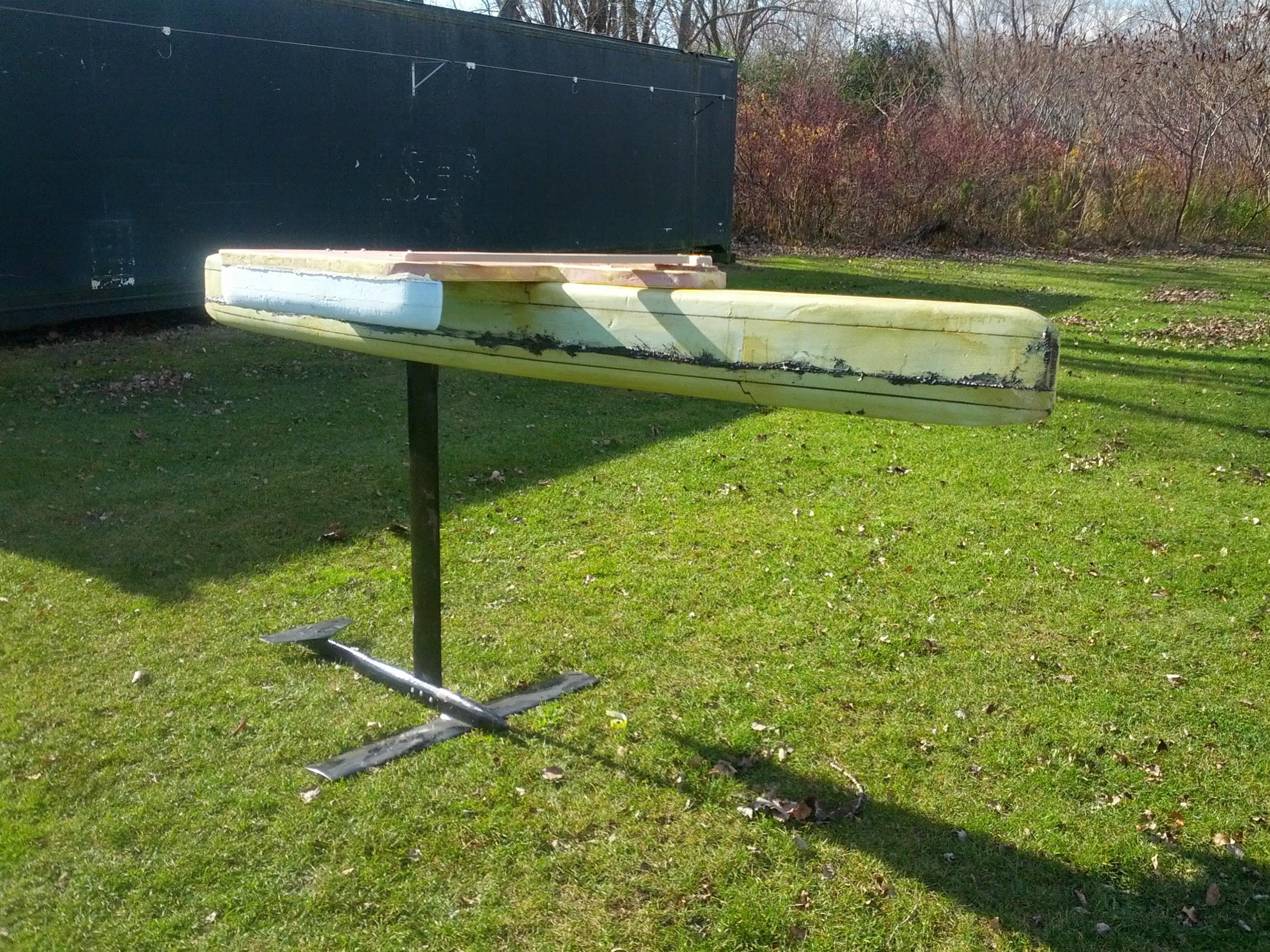

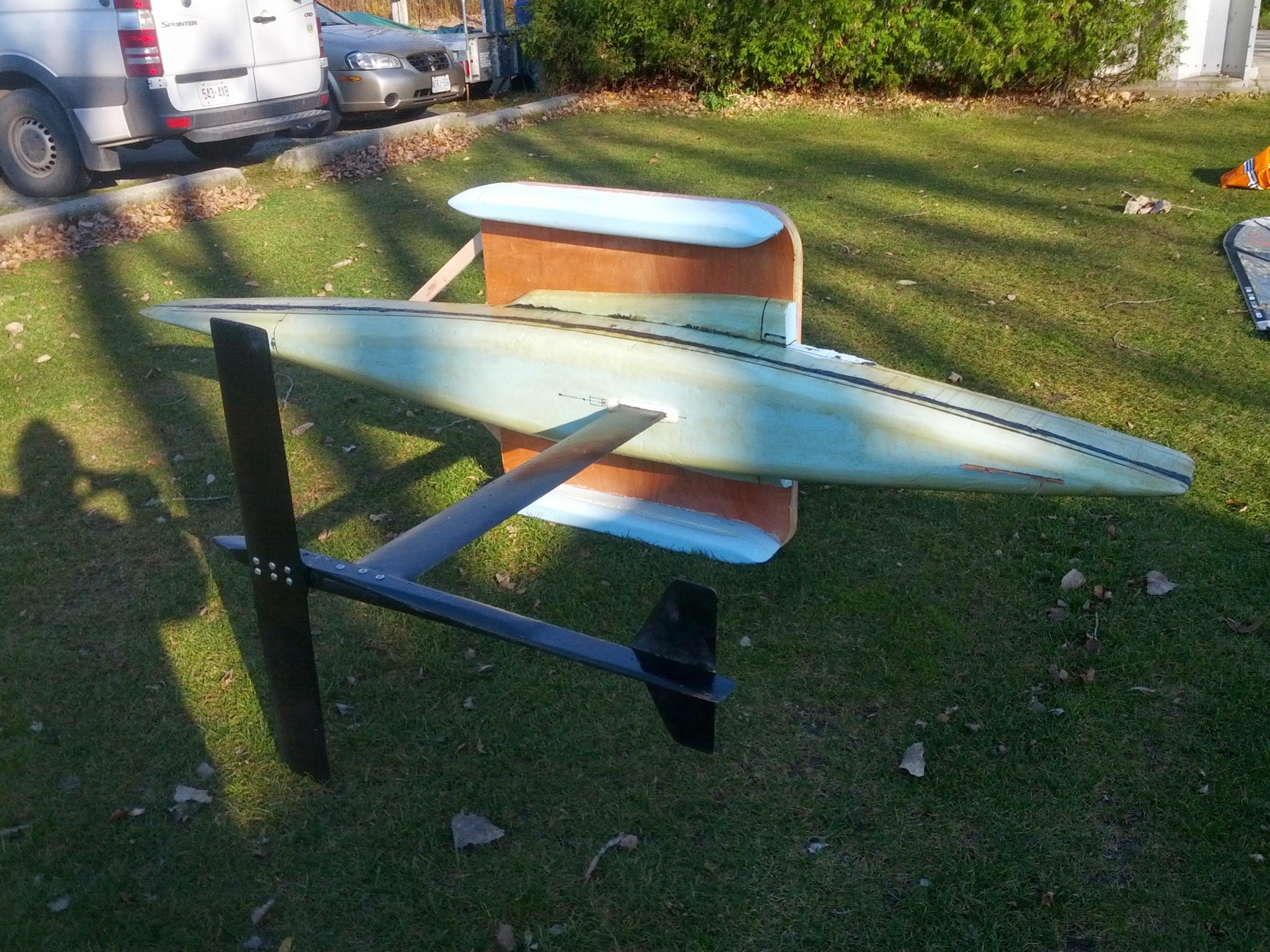

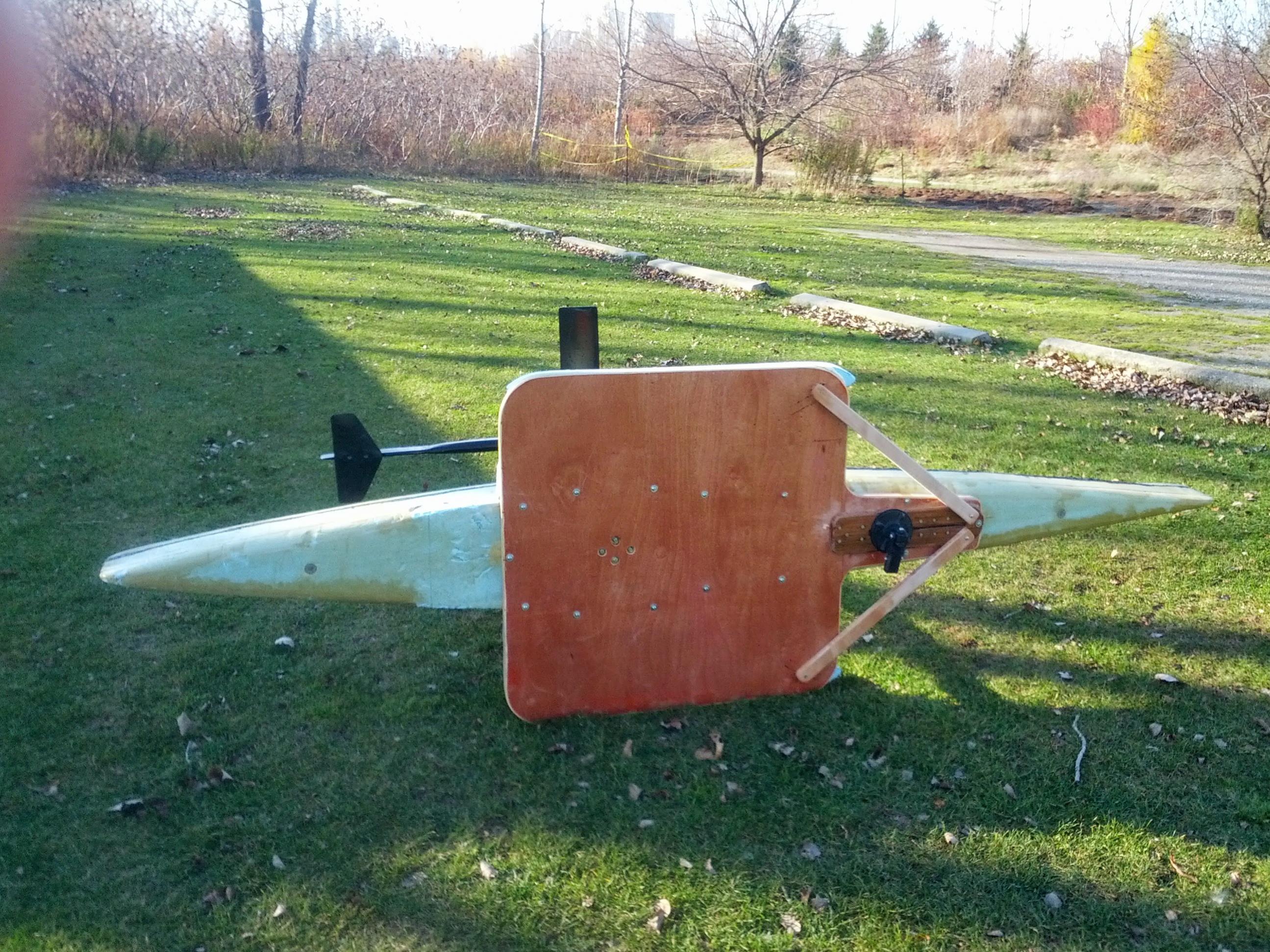

Старый 17.11.2014, 04:24
#404
Я так и делал. Клал мачту на палубу, и опираясь на нее залазил. Но потом, один раз, уже стоя, упал наветер, а мачту отпустил и она упала подветер, лодка была накренена наветер, вот и оторвало мачтпогон.
поставил "палки", мачтпогон больше не отрывало.
Приделал поплавки и уменьшил высоту посудины. залазить, стоять и поднимать парус стало вообще без проблем.
Другая беда, сильно приводит. Надо сзади плавник.
На испытаниях воткнул фанерку - поехало. Ветер был не кислый узлов 17-20. Сильно взлетать я побоялся
Сегодня сделал плавник из фанеры. Лакируется...
Еще одна проблема, при разгоне нос зарывается, даже если ухожу назад. Чую, что крыло тянет вниз. Я его настроил запусканием самолетика на горизонтальный полет без кабрирования и пикирования. Но видимо с нагрузкой надо чтоб угол атаки был покруче штоли.

Старый 17.11.2014, 08:55
#405
vvs
Аватар для vvs
Location: Zaporozhye
... думаю, нужно весь самолетик под бОльшим углом атаки по отношению к борду устанавливать. Поставить на твердую поверхность и сбоку из далека можно будет угол заметить. А приводит в полетном режиме или водоизмещающем?
