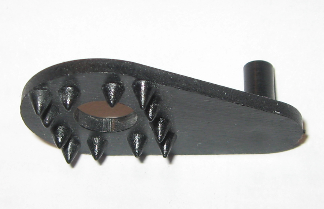

Всем здравствуйте.
Прошу подсказать: вот такая клипса подходит только для досок Starboard?

Подходит для крепления поверх коврика и если расстояние от отверстия до штыря совпадает с расстоянием между дырками под шурупы на доске. На некоторых досках часть дырок не окружена ковриком, для них шипы неуместны.

Шипы фтыкаются в петлю, а не в коврик, потому уместны независимо от наличия коврика. Ибо нескользячка под петлёй может уже отсутствовать или быть недостаточно цепкой, и тогда петля начинает крутиться вокруг крепёжного винта.

Да уж, если шипы втыкать в коврик, то пенек будет торчать в сторону от доски - совсем нехорошо.

нет, это универсальная клипса для многих досок.
Да, про шипы я загнул. Но помню что когда ставил на дырку без коврика не понравилось что на обратной стороне были какие-то "шишаки". Это кроме стопора, который фиксирует от прокручивания и вроде бы на ёжиках от SB (на фото больше похож на SST).

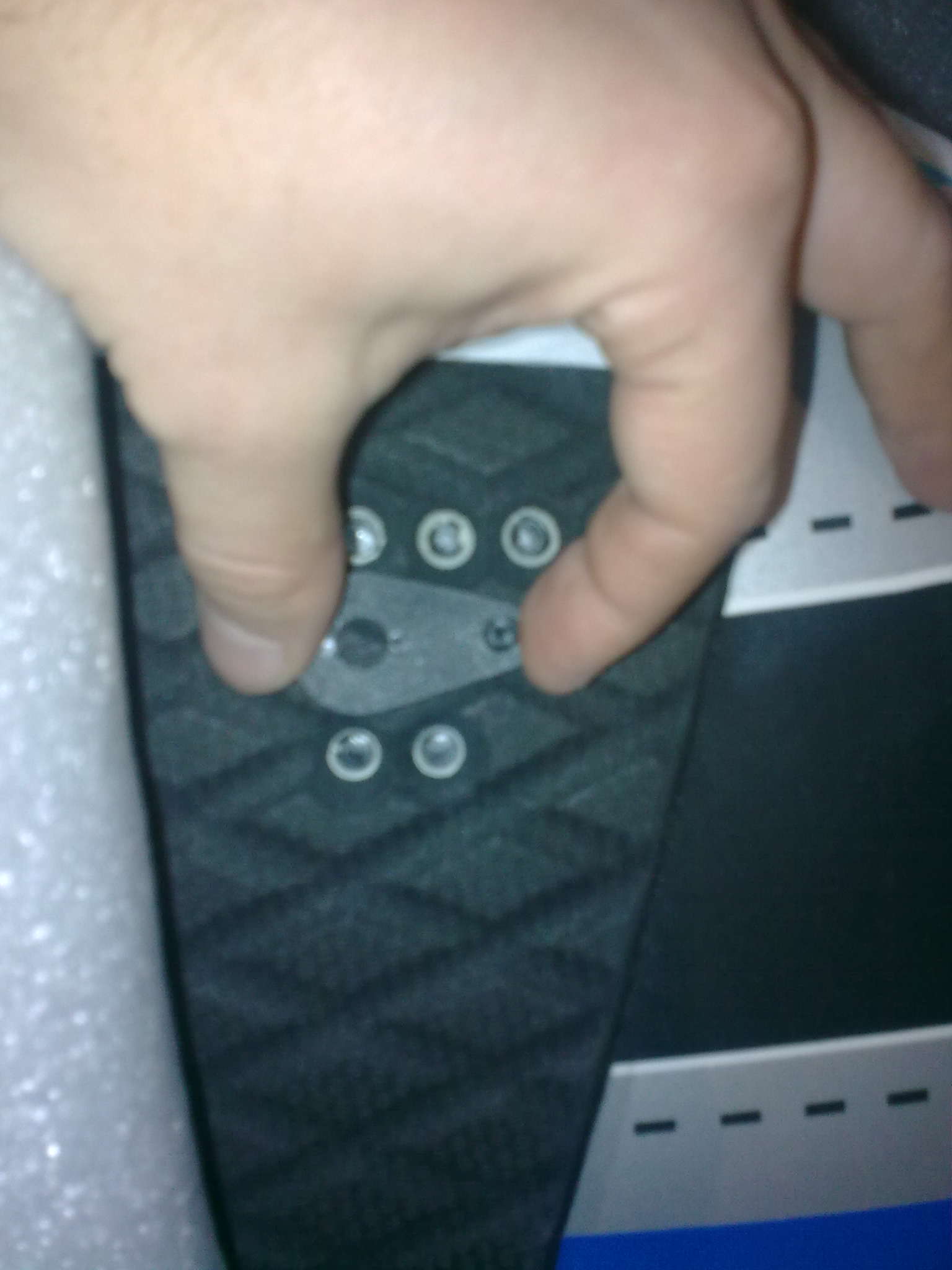

Спасибо, хорошо, хоть так. Легче будет пристроить со временем.
Жаль к JP Funride не подходят (перевернул для наглядности).

В таком случае можно прикрутить петлю на два шурупа с одной стороны без ёжика вообще. Если, конечно, у петли несколько дырок или просверлить дополнительную. Это даже лучше - петля не поворачивается и легче выниматься.
Да, у петли три отверстия (Dakine Proform). Это вариант, спасибо.
А в запасе сверление клипсы.

можно ножку ежику срезать, и на зиз наклеить двухсторонний ева скоч.
,ежик нужен не только дня непрокручивания петель, но и для подгонки длинны шурупа к петле, чтоб шуруп не прошурупился сквозь колодку в пенопласт.
