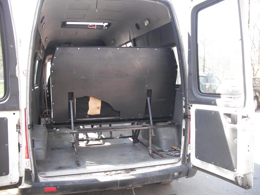

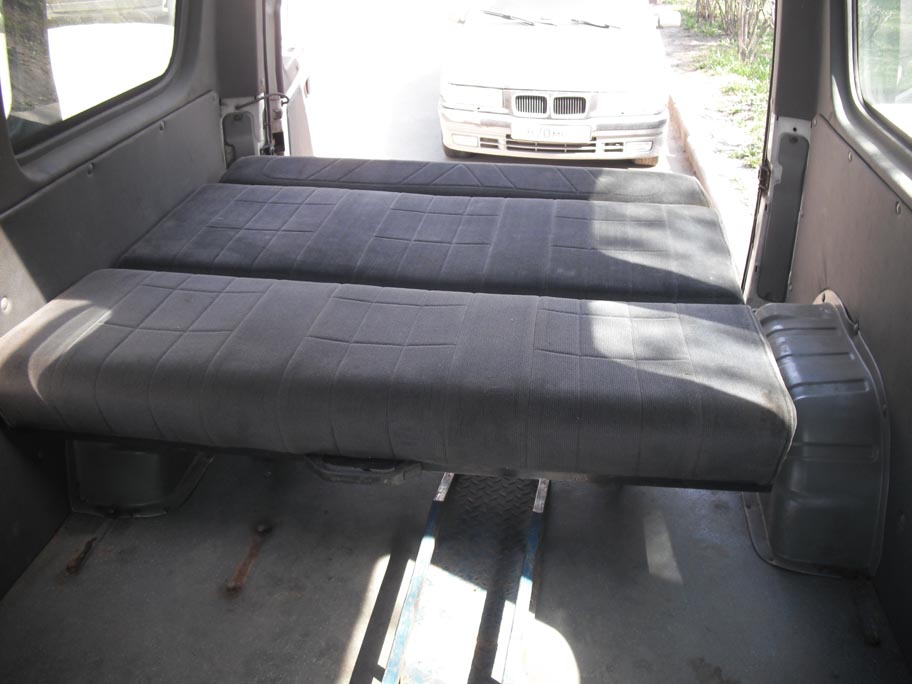

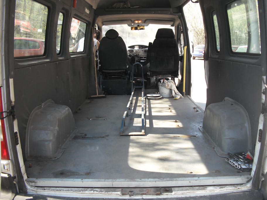

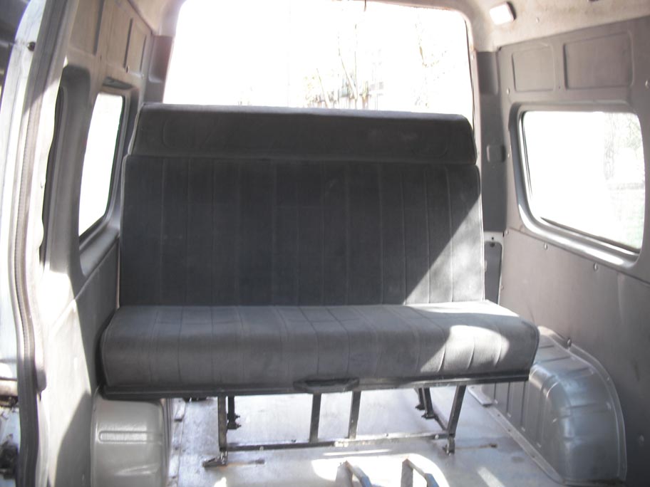

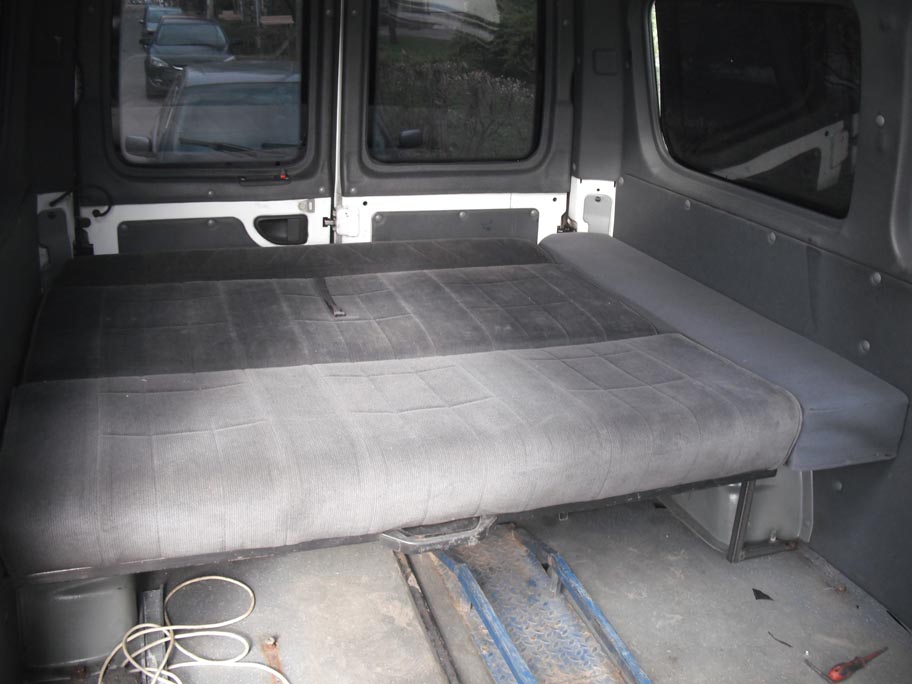

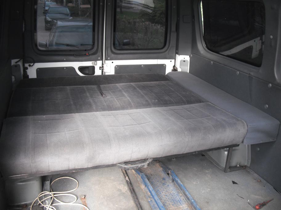

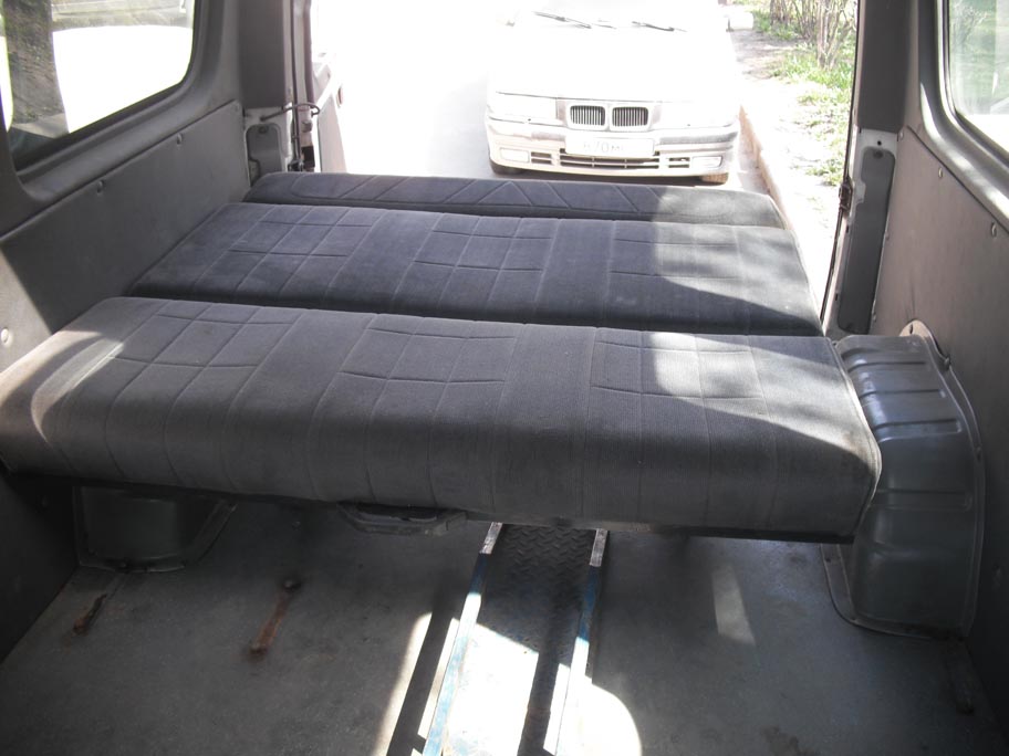

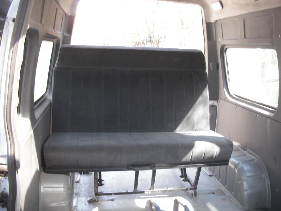

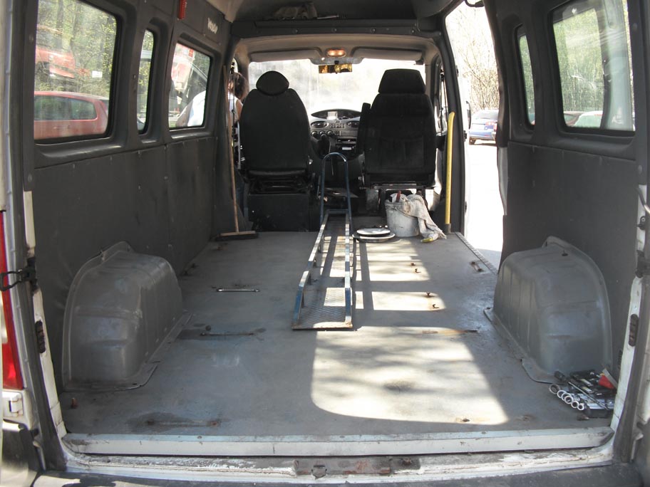

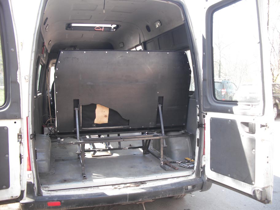

Затем, смонтировали лонжерон для мотоцикла и установили раскладной диван, всё от того же «Баргузина».

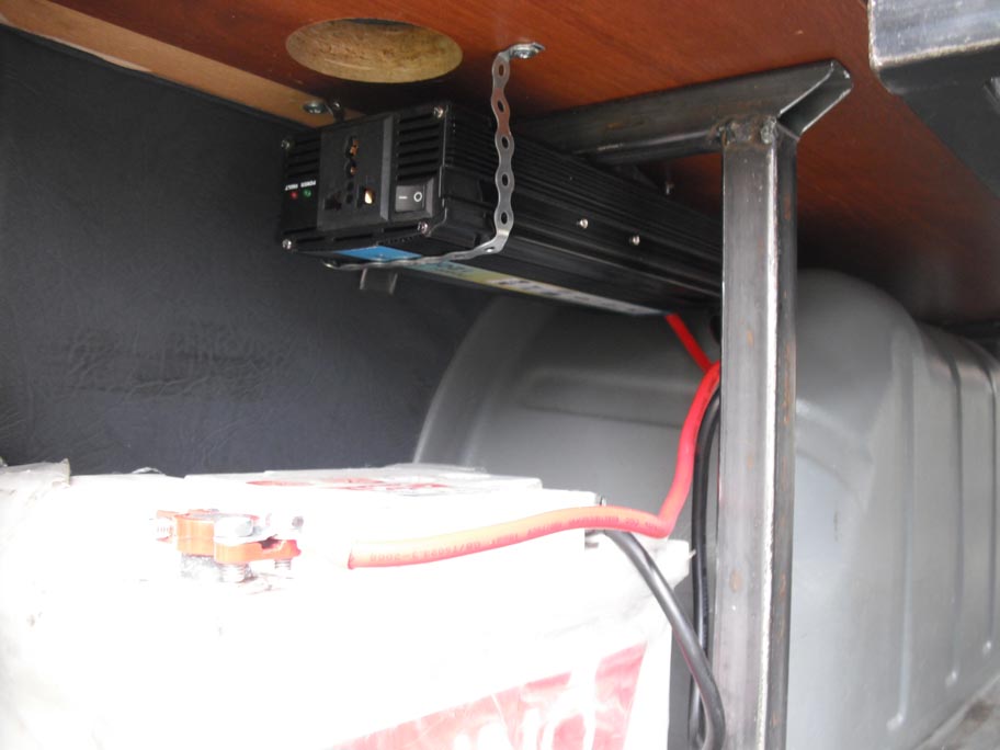

Установили инвертор на 220 вольт и дополнительный аккумулятор.

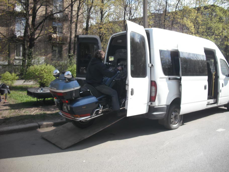

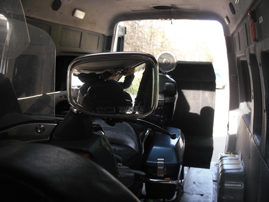

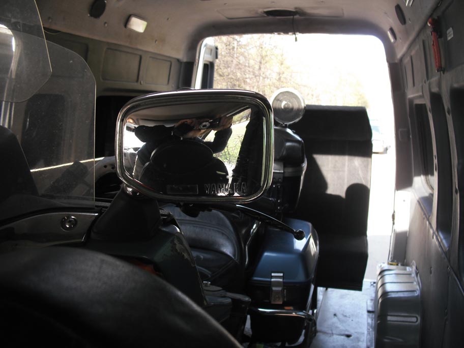

Примеряем мотоцикл :

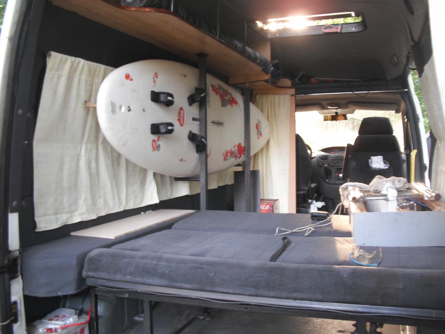

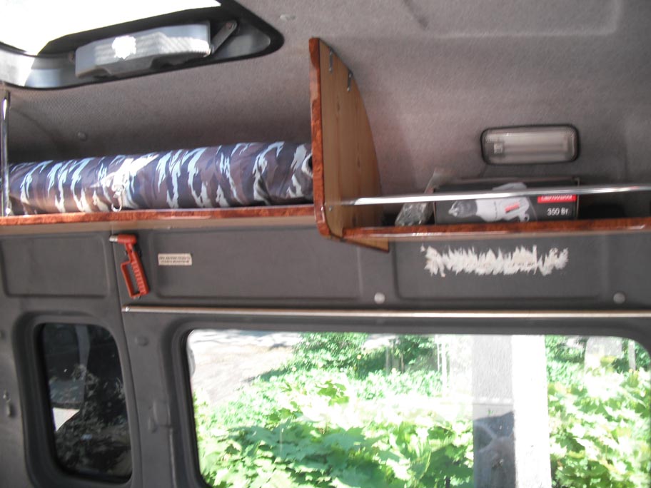

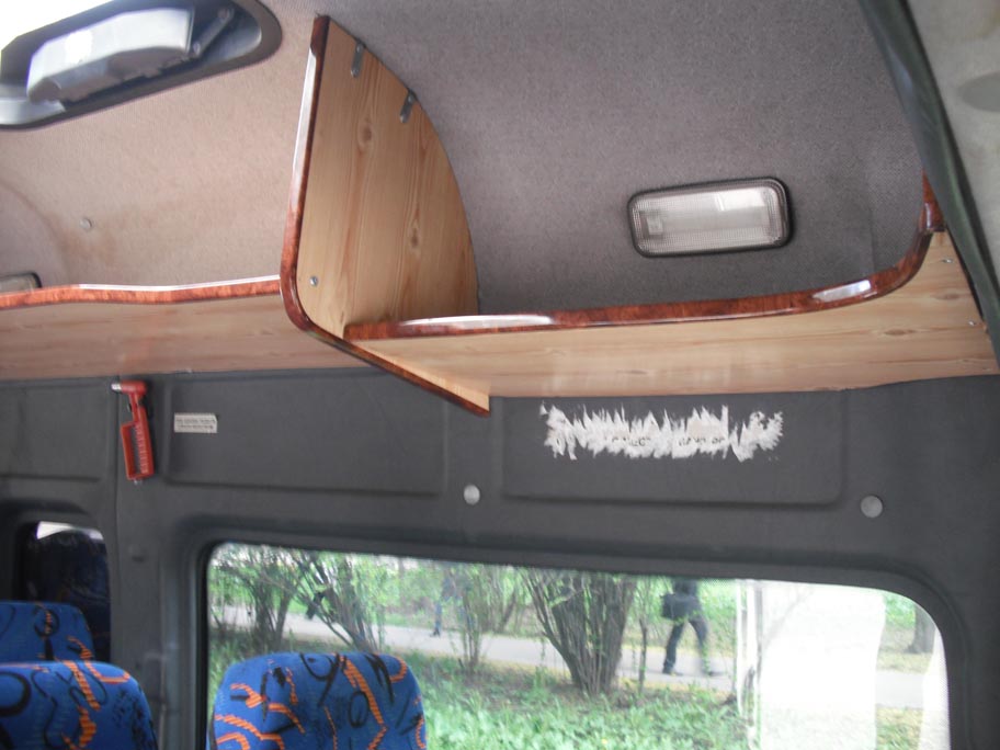

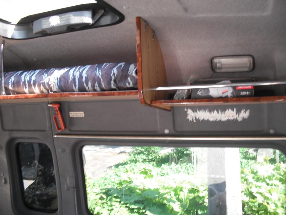

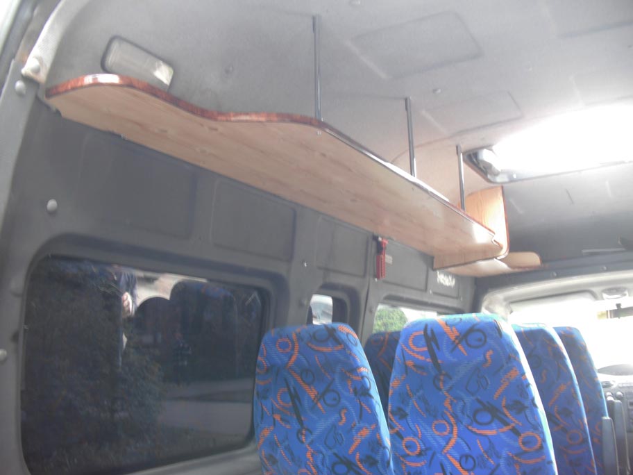

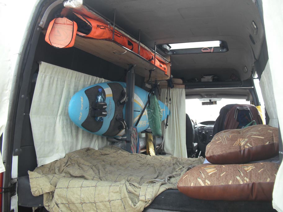

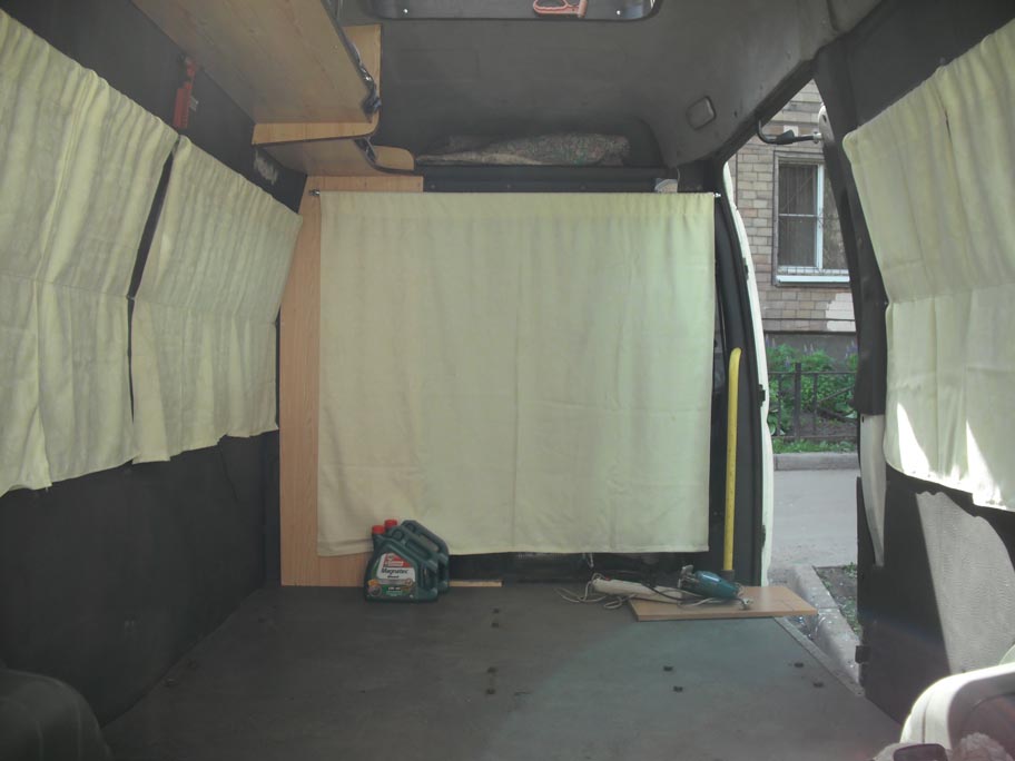

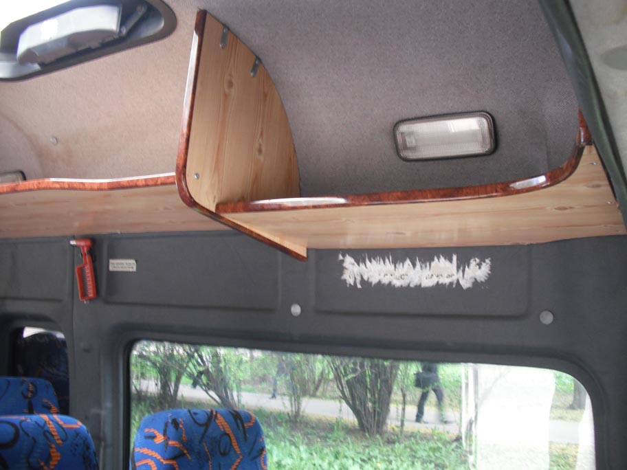

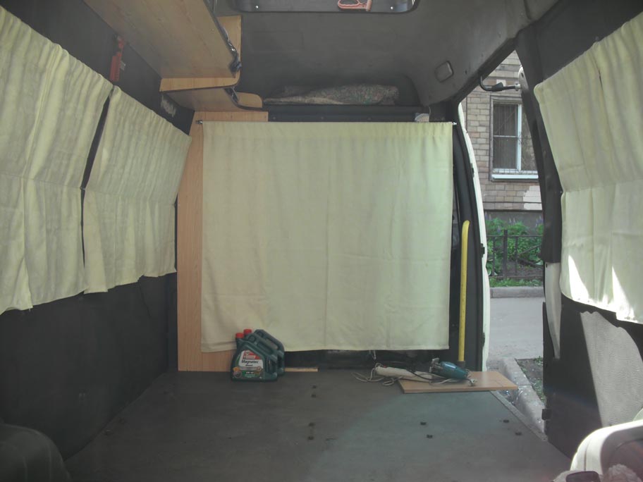

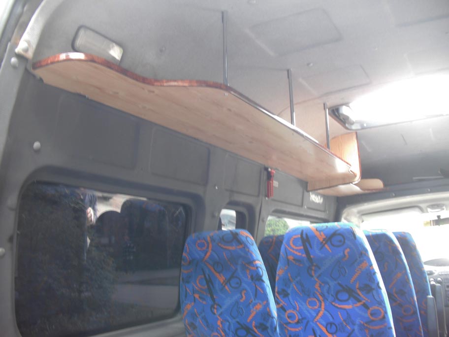

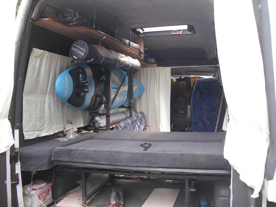

Далее полочки для мачт и паруса , занавески - ну как же без них.

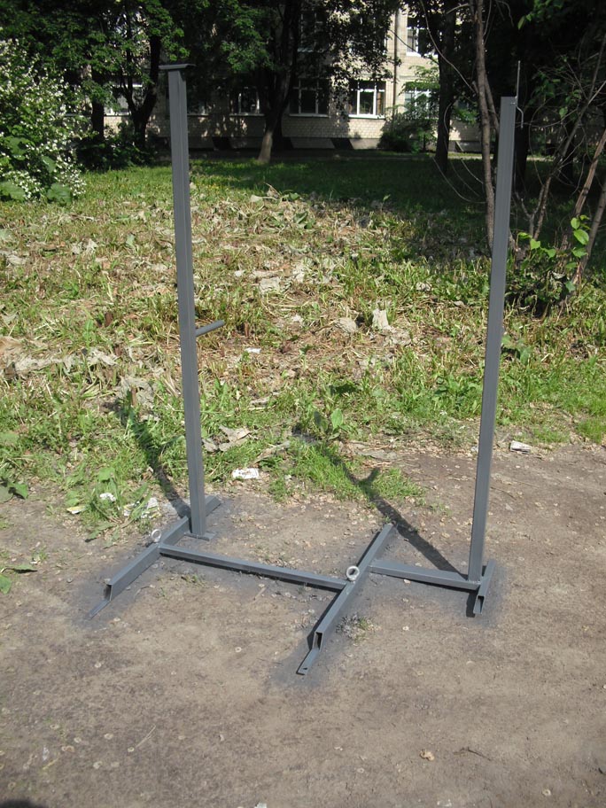

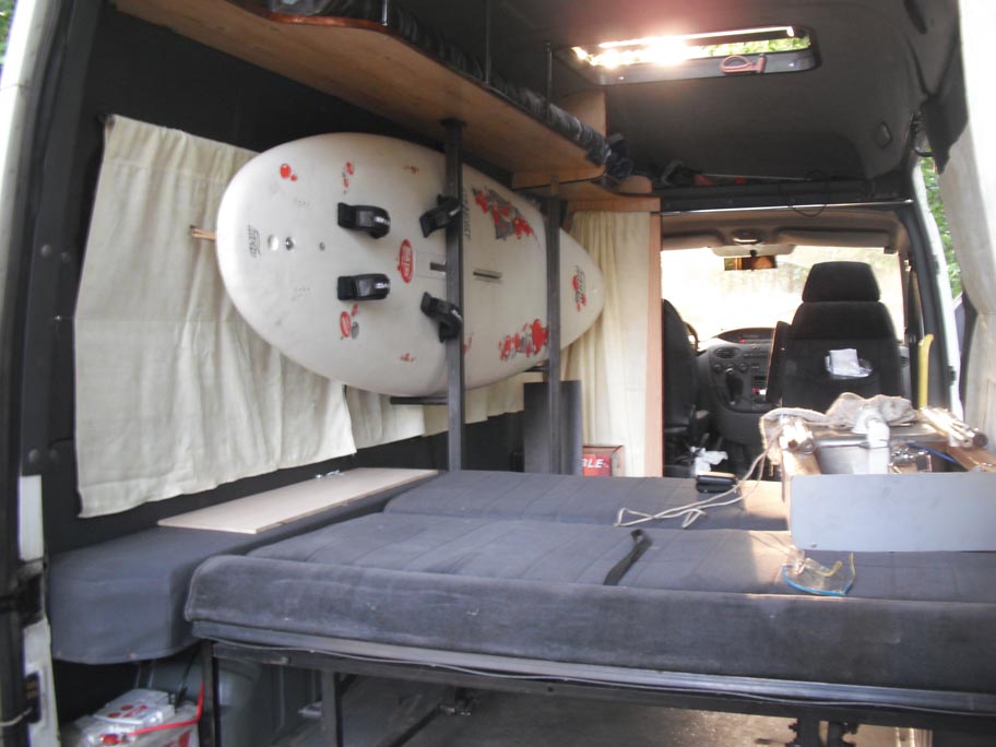

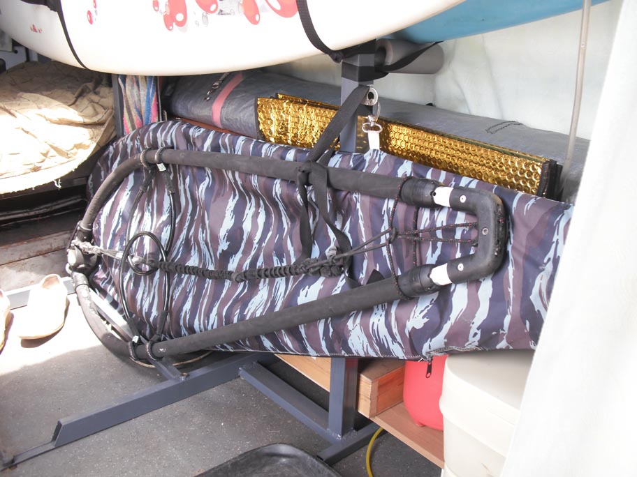

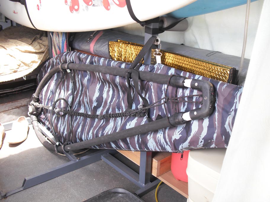

Самое главное – стоечка для оборудования. Стойка крепится к полу по точкам крепления снятых сидений.

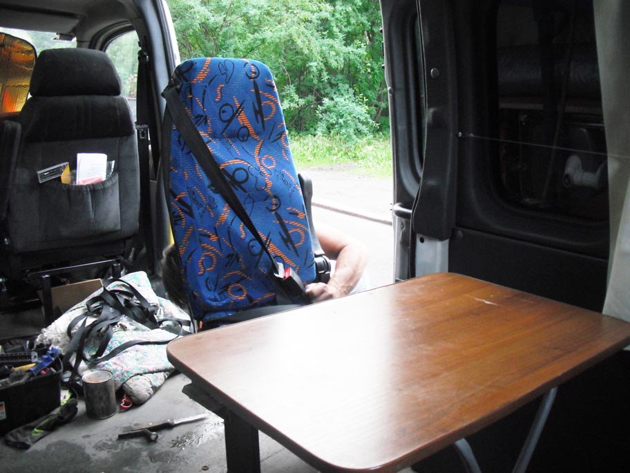

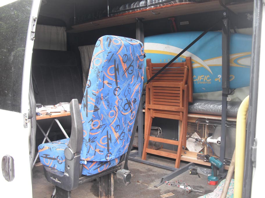

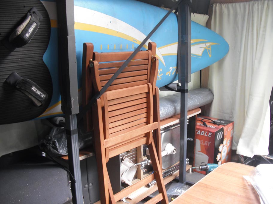

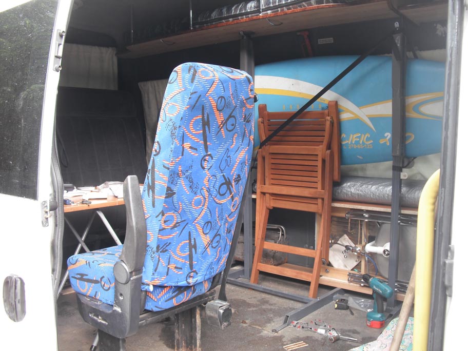

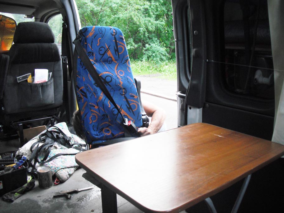

В последний момент выясняется, что на мотоцикле развалились тормозные колодки. Новые на заказ, две недели ждать. Планы корректируются, в салон ставится дополнительное сидение. Закрепляется кухня в транспортном положении, биотуалет.
Всё готово к поездке.

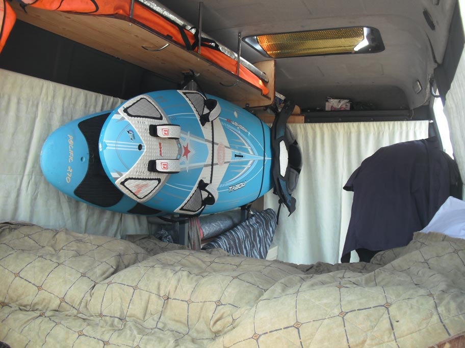

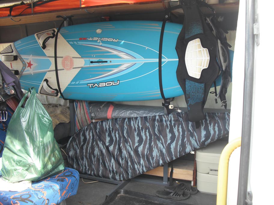

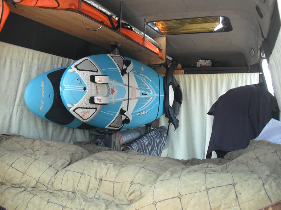

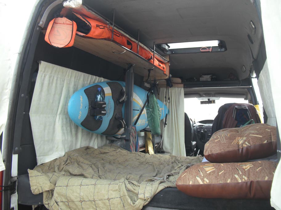

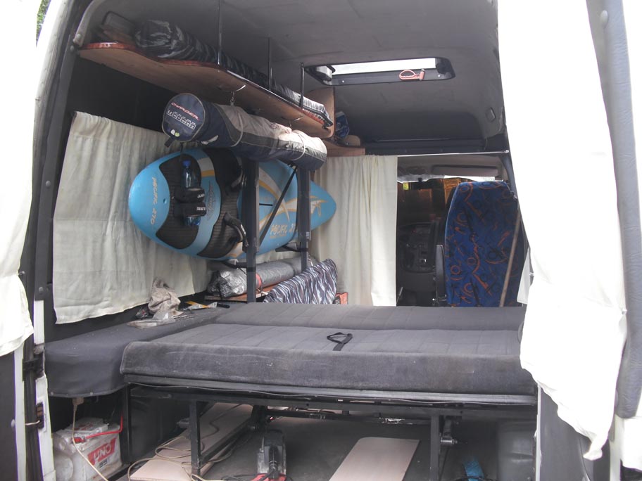

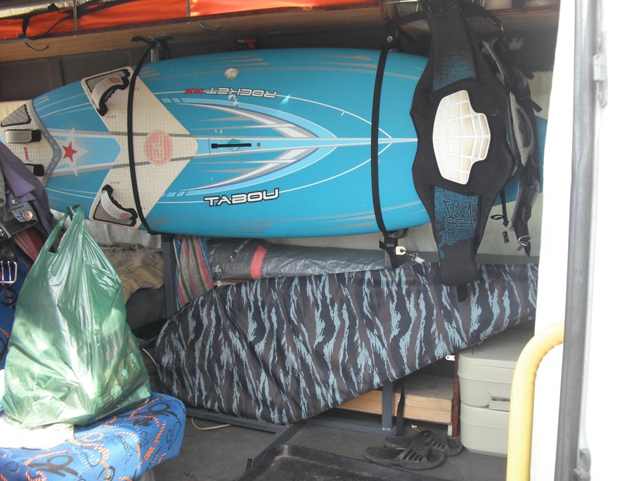

В Благе на стойку монтируется вторая доска и гики.
И там живёт две недели ежедневно катаясь по ухабам Бугазской косы.

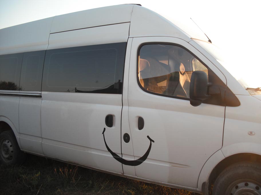

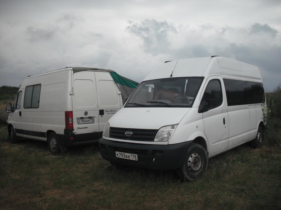

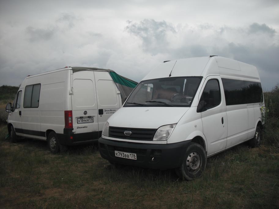

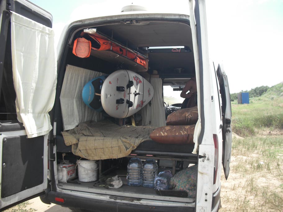

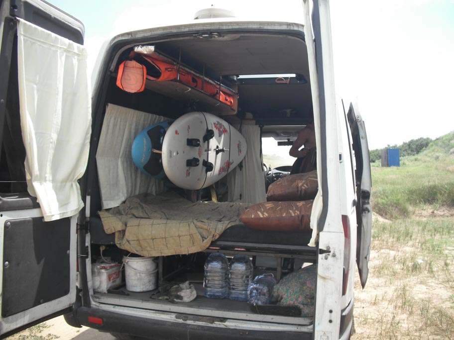

А вот так мы стояли в кэмпинге. Пару раз из-за сильного ветра, приходилось снимать тент с Дукато и переселяться в Макса для трапезы и посиделок. Надо сказать, что дополнительные 60 см. длинны в салоне, по сравнению с Дукато, позволяют разместиться 3-4 человекам с большим комфортом. Огромный автобусный люк на крыше, обеспечивает очень хорошую вентиляцию. Курильщики в салоне не будут докучать некурящим пассажирам.
Единственное, что хочется переделать к следующей поездке – это сделать салонное сидение на салазках и поворотное, для большей трансформации салона.

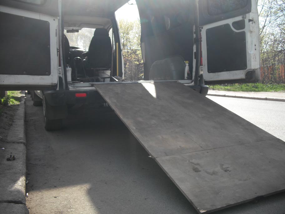

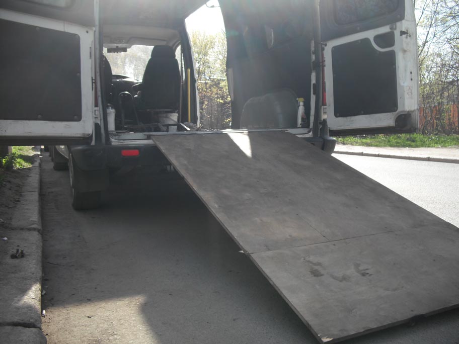

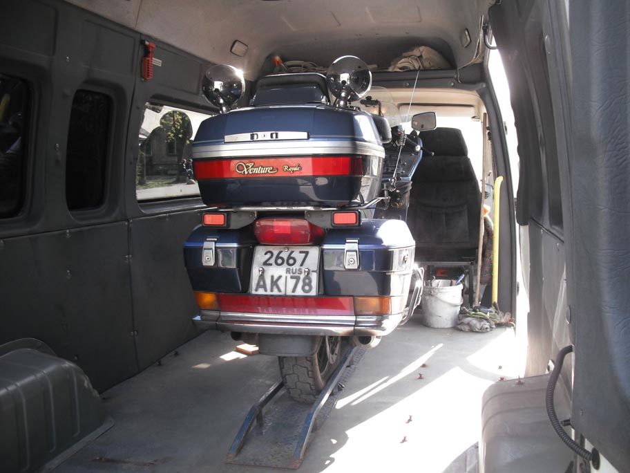

Мотоцикл, две доски и три верхушки размещаются без третьего салонного сидения. На его месте едет пандус для погрузки-разгрузки мотика. При необходимости салонное сидение можно привезти в снятом виде, но по жизни в нём нет необходимости, потому как хозяин на мотике по Тамани рассекает, а нам на двоих автобуса хватает.
Третье сидение, это так, чтобы диван не собирать.
На посиделках можно воспользоваться складными креслами (жезлонгами).

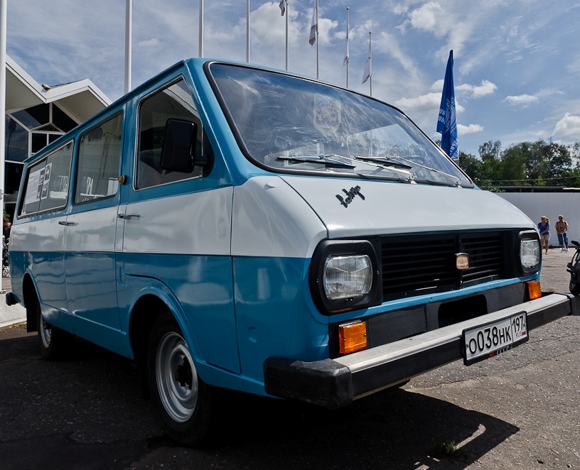

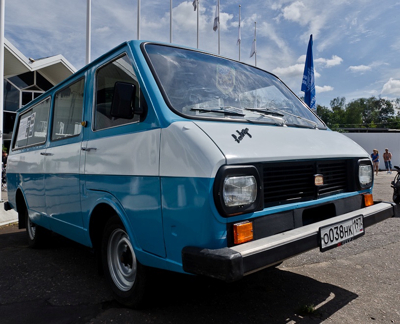

А у меня такой, на катаццо езжу и очень доволен, 3 метра длиной салон как раз то что надо, а отбортовка крыши идеальна сушить гидрики и трапецию.
Полтора года реставрации. Кликните мышью позырить крупно.
К моей Шеви-Ниве вдобавок.

Мега крутой Рафик !!! Двигло родное ?
Смотрится не хуже VW
