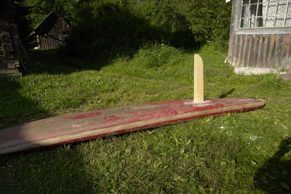

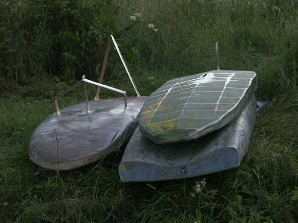

Тогда - окончательный вариант с крыльями, я пришёл к выводу, что нужно 4-х-метровку не поднимать целиком, изображая езду на заборе, а задрать нос и лишь слегка приподнять корму, чтобы не тащить за собой волну и глиссировать на передних крыльях и пятке доски.
В дальнейшем крылья срезал и поставил один плавник, но большой, 70см, со спецформой в плане, что позволило ходить в водоизмещающем режиме до 30 градусов в бейдевинд при слабом ровном ветре (замер не по тому, куда смотрит доска, по компасу, как многие делают, а с учётом сноса, по навигатору).
Не могу быстро найти официальные данные, но по памяти кубковые яхты (кубок Америки) и гоночные шветботы имеют угол лавировки 38-40 градусов. Может имелся в виду угол к вымпельному ветру?

Нет, именно чистый угол лавировки. При появлении малейших признаков неравномерности ветра доску приходится уваливать. И парус должен быть идеально настроен на такой ветер. Мне это удавалось на двух парусах: старом самодельном лавсановом, когда я даже вырез для гика зашил всплошную (на самодельной швертовой доске), и двухкамберном, расслабленном до риска сломать камбера или латы (что и проделал в конечном итоге, при перекидке камберов, лата сломалась в камбере). Такой ровный ветер бывает при его появлении после чистого утреннего штиля, даже не ветер, а скорей соскальзывание одного слоя воздуха по другому, без турбулентности, вода при этом зачастую остаётся зеркальной, но не обязательно. Пытался повторить при такой же примерно, но неравномерной, силе ветра днём - острее 45 пройти не смог.
Кстати, в журнале "Катера и яхты" я давно (80-ые годы) читал отчёт о испытании новой яхты ночью, так там было упоминание об истинном курсе 25 градусов к ветру. Яхта килевая, тип не помню.
Возможно, очень ровный ветер - обязательное условие.

могу то ли огорчить, то ли обрадовать. современные гоночные доски построены примерно по схожему как на картинках принципу. Только роль поперечного подводного крыла играет днеще доски, а роль диагонального - плавник. При длинне 70 (заметьте знакомую цифру!) см он под водой изгибается так, что кончик уходит от вертикали на 30 см. А современные Каши и им подобные и того больше. В результате доска едет на кончике кормы, краешке подветренного рейла и плавнике.
Если хотите продвинуться вперед планеты есть смысл заняться именно неглиссирующим виндсерфингом - там край для самодельщиков не паханый. А так - просто курьез.
Я в курсе. Вариант на фото стоял на уже имеющейся доске, весьма далёкой от свойств современных досок.
Следующий этап - полный выход доски на воздушную подушку, а плавника - на суперкавитирующий режим?
Занялся бы, если бы это было единственное, чем я занимаюсь.
