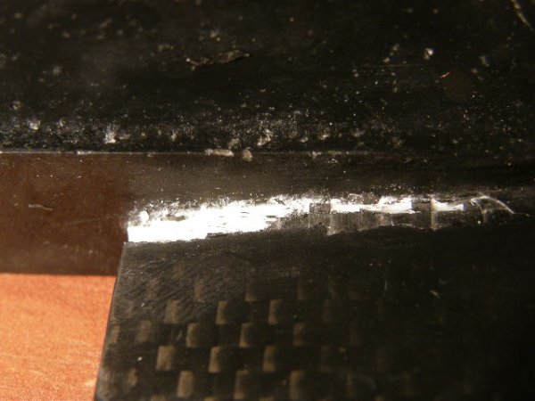

Непрочитано 02.11.2009, 16:28
А! Только что сломал свой любимый 42-й плавник ( Нефиг катаццо при +5 и 12 мс...
То ли об камень, то ли... Причём странно, как будто был удар по задней кромке... Именно задняя часть вылезла из бокса...
Непрочитано 02.11.2009, 23:14
Собственно вот. кажется, что ободрался некий ламинат между головкой и жалом на треть длины. залить чтоли эпокси и катаццо тихонечко...
кстати, жало целое, по крайней мере, новых коцок не вижу...
может, всё от нагрузок, давлю в плавник неслабо + волна-чопик...
