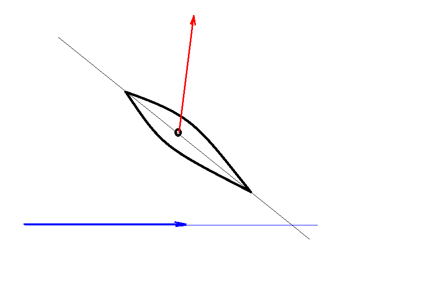

Равновесие не может быть между плавником и водой, равновесие может быть
а) между силами, действующими на плавник со стороны воды (они называются "реакция воды") и силами, действующими на воду со стороны плавник;
б) между силами, действующими на плавник со стороны воды и силами, действующими на плавник со стороны доски (реакция доски).
Задача гидродинамики - определение "реакции воды", эту задачу выше я и предлагал тебе решить, изобразив на картинке. Попробуем ещё раз. Итак, нужно нарисовать:
а) плавник, можно в виде его сечения горизонтальной плоскостью, который мы считаем неподвижным в системе координат рисунка;
б) провести линию вдоль оси симметрии сечения плавника;
в) нанести на этой линии примерное положение точки приложения равнодействующей всех гидродинамических сил в виде жирной точки или небольшого кружочка;
г) Из этой точки нарисовать стрелку-вектор, направленную в сторону, куда эта равнодействующая (точнее, её проекция на горизонтальную плоскость) будет направлена;
д) Из той же точки провести линию, перпендикулярную вектору равнодействующей;
е) Отдельной стрелкой в стороне от плавника нужно изобразить вектор скорости воды ( в системе координат рисунка) в предположении, что плавник на направление этой скорости в данной точке влияния не оказывает, причём вектор продолжить линией до пересечения оси плавника в той же точке, из которой выходит вектор равнодействующей.
Ну вот, вроде всё. Никаких других стрелок и букв на рисунке изображать не нужно.
красная стрела - вектор равнодействующей
синяя стрела - вектор скорости воды

Рисунок надо переделывать. Красную стрелочку иначе направить. Думай, читай литературку.

Ну, что же, некоторые предварительные выводы можно сделать.
1) Угол, под которым поток воды обтекает изображенный плавник, составляет около 38-39 градусов. Это несколько больше, чем типичные значения критических углов атаки профилей с большим удлинением, которые редко превышают 25 градусов, обычно же составляют 12-16°. Если угол дрейфа становится больше 15-20°, то с плавником обычно приключается спинаут.
2) Центр давлений, точка, в которой приложена равнодействующая сила, расположен на 40% от носка профиля. Это большое, прям-таки сказочно большое значение для симметричного профиля, обычно у них центр давлений расположен на расстоянии около 25%, много - 30%. Хотя в данном случае принципиального значения положение этой точки не имеет, да и форма у профиля необычная.
3) Наконец, качество плавника, то есть отношение компоненты гидродинамической силы, направленной поперёк потока к компоненте, направленной по потоку, составляет примерно 8,2, что очень неплохо для плавника при малых, близких к оптимальному углах атаки, обычно 4-6°.
В принципе, пункты 1) и 2) нельзя признать совершенно невероятными, нечто подобное можно допустить на плавнике очень малого удлинения, вроде гляйдеровского. Однако высокое качество такого плавника вообще, особенно при таком большом угле атаки представляется совершенно невероятным.
Однако, вернёмся к "тяге плавника". Как видно из рисунка, вода относительно доски, то есть в обращённом движении, движется вдоль синей стрелки. При этом истинное движение, то есть движение доски относительно воды, будет происходить тоже вдоль этой стрелки, только в обратном направлении, от конца стрелки к её началу. Гидродинамическая сила при этом будет направлена вбок и назад, то есть её горизонтальная (на рисунке) проекция на направление движения будет направлена против скорости доски, а значит, будет тянуть доску назад. "Тягу", которая тянет доску назад, принято называть сопротивлением.

Ну, блин, Вы тогда еще скажите, что профиль плавника неправдоподобно толстый.
Я же схематически рисовал.
вода относительно плавника, движется вдоль синей стрелки. на рисунке направо.
встречаясь с плавником имеющим угол атаки она отклоняется куда?
соответственно плавник ею отталкивается куда?
>аэродинамическая сила при этом будет направлена вбок и назад
В какой такой "бок"? Поясните.
Ладно, теперь сравните мою картинку с вот этой. Вот только что в гугле нашел на запрос wing lift force.
Да углы другие, но Resultant сила и тут и уменя направлены вверх и назад.
Вы тоже скажете, что тут "аэродинамическая сила при этом будет направлена вбок и назад, то есть её горизонтальная (на рисунке) проекция на направление движения будет направлена против скорости самолета, а значит, будет тянуть самолет назад."
А что же тогда его тянет вверх?
Да, сила "назад" тут тоже есть. она называется Сопротивлением - драг.
Но это не единственная сила. Подьемную силу мысленно убрали что-ли?
На моем рисунке сопротивление тоже есть. Если приглядитесь, красная стрелка отклонена от вертикали назад (на рисунке вправо). Эта горизонтальная составляющая и есть сопротивление.
Но равнодействующая еще и направлена вверх. Этого не видно?
Так это же - вертикальную компоненту - называют "подьемная сила". А проекция подьемной силы на ось доски есть "тяга" - как Вы говорили в случае паруса.
Так почему в случае плавника это уже не тяга? Или Вы отрицаете, что у плавника есть подьемная сила? А есть только лишь сопротивление?
Ну тогда можете веник вместо плавника привязать, он будет тащиться там сзади и стабилизировать ход вашей доски. Вам же этого сопротивления достаточно.
Ну так переделай. Направь куда надо. Разьясни. Научи меня темного.
Начать можно с того, что изображать эту стрелку перпендикулярно хорде.
Это тоже допущение, но оно гораздо точнее твоей стрелочки.
