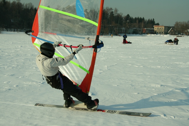

Начал строить моно на древней прыжковой KNEISSL 250 см. Лыжа была усилена шпоном в центре и пластиком на заднике. Центр тяжести не совпадает с геометрическим центром на 25 см (центр тяжести - сзади). Вопрос: - как определить место шарнира и место передней стойки (для площадки на 2 стойках)? Как должна "играть" площадка, - качаться в продольном направлении или носок-пятка? Хочется максимально сблизить стойки друг с другом, чтобы загрузить усиленный центр и компенсировать жесткостью площадки (усилить ее дополнительным листом фанеры шириной лыжи). Сколько взять расстояние между площадками?
Непрочитано 28.10.2013, 00:16
Да сколько хошь, мысль обычно в том, чтобы стойки под ногами были. Поставишь Уже - площадка будет гнуться-ломаться. Чуть поуже я бы сделал, в следущей своей версии.
Место шарнира - тоже опционально, посредине или чуть вперед. Видел, что и кзади ставят, впрочем, так что можно простор на площадке оставить, для дырок. Качаться, вроде как, может только задняя стойка, хотя если обе - то лучше. Чисто для свободы лыжи, чтоб играла.
Классическое описание тут. По мне так слишком навороченное, если для фрирайда-не-гонок, задний упор можно не делать, площадку короче. Примерно как на фото.

Если площадка усилена, то маркировка центра скорее всего закрыта усилением, а первоначальное распределение веса по длине лыжи нарушено накладками. Как ты определил "геометрический центр" - просто половина длины лыжи? Не очень надёжная оценка, лучше найти похожую лыжу и посмотреть, где у неё метка средины. В норме она на 5-10 см кормовее средины длины, а 25... наверное многовато будет. Хотя, если эта лыжа уже использовалась под парусом, то может усиления и преследовали цель сдвинуть площадку дальше в корму. Короче, надо пробовать, подвигать готовую площадку со стойками вдоль лыжи (просверлив временные отверстия под крепёж) и выбрать то положение, какое больше понравится. А площадку с петлями, дыркой/дырками под шарнир и стойками делаешь сразу в окончательном варианте, стойки под петлями для ног, имхо, оптимально. Чуть внутрь от петель иногда делают на кантовых, чтобы усилить давление на средину и, тем самым, улучшить сцепление с дорогой, но на насте такая установка стоек сильно способствует "клевкам" с последующей катапультой на неровностях, а на рыхлом снегу и вовсе утяжеляет ход.
Если площадка жёсткая, то играет она мало, в основном играет лыжа, стойки должны позволять ей это делать, то есть нижняя часть стойки, крепящаяся к лыже, должна иметь возможность поворачиваться вокруг поперечной оси относительно верхней её части, либо при креплении стойки к лыже нужно ставить что-то вроде резиновой прокладки, дающей возможность такого поворота. Плюс, поскольку при изгибе лыжи расстояние между стойками уменьшается, одна из стоек должна проскальзывать вдоль лыжи или вдоль площадки, либо верхняя часть стойки должна иметь возможность двигаться на ~ 10мм относительно её нижней части. Проще всего, если стойки собирают из угольников, отверстие в нижней части стойки сделать в виде вытянутого вдоль лыжи овала, чтобы ось вместе с верхней половинкой могла двигаться взад-вперёд.
