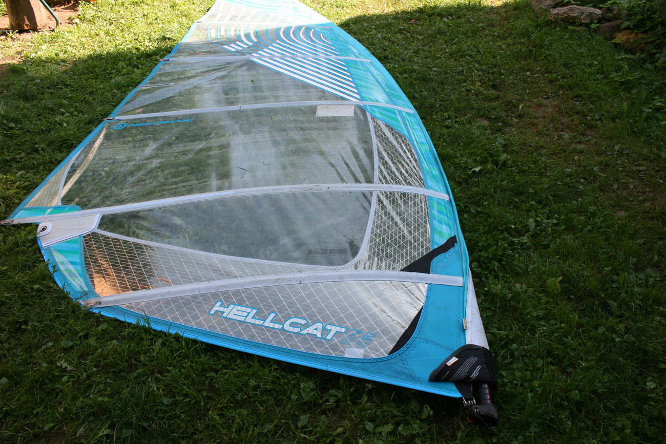

Вот фотка моего предыдущего 8,2 cразу после покупки и набивки.

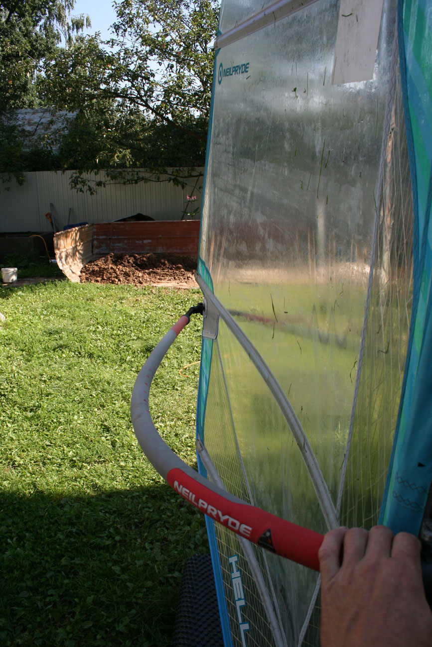

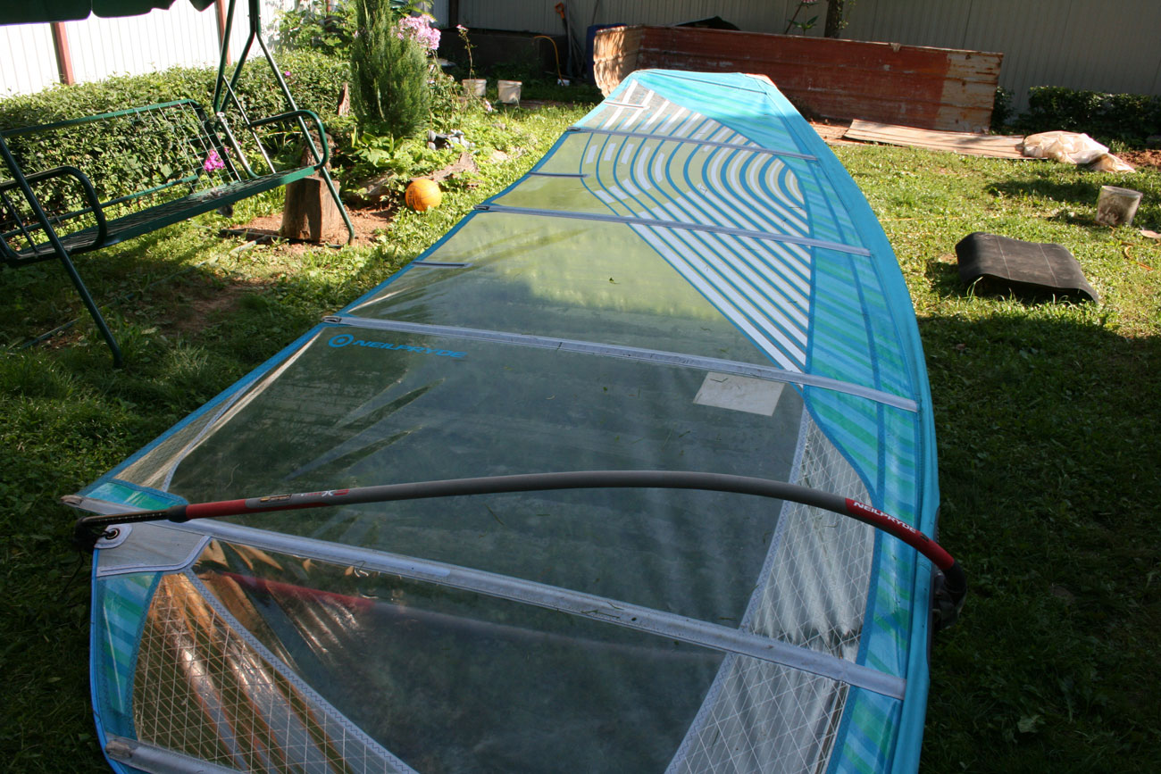

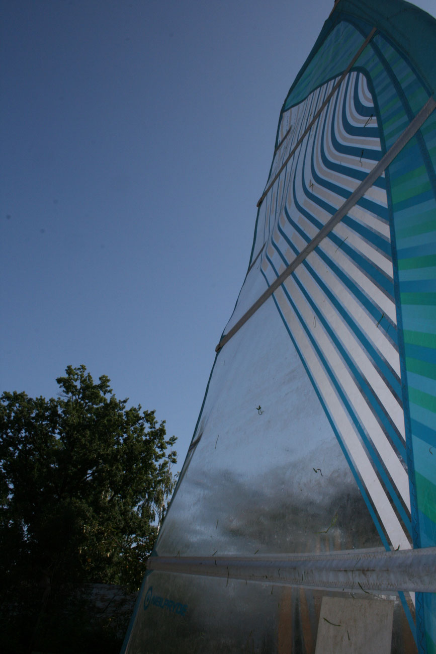

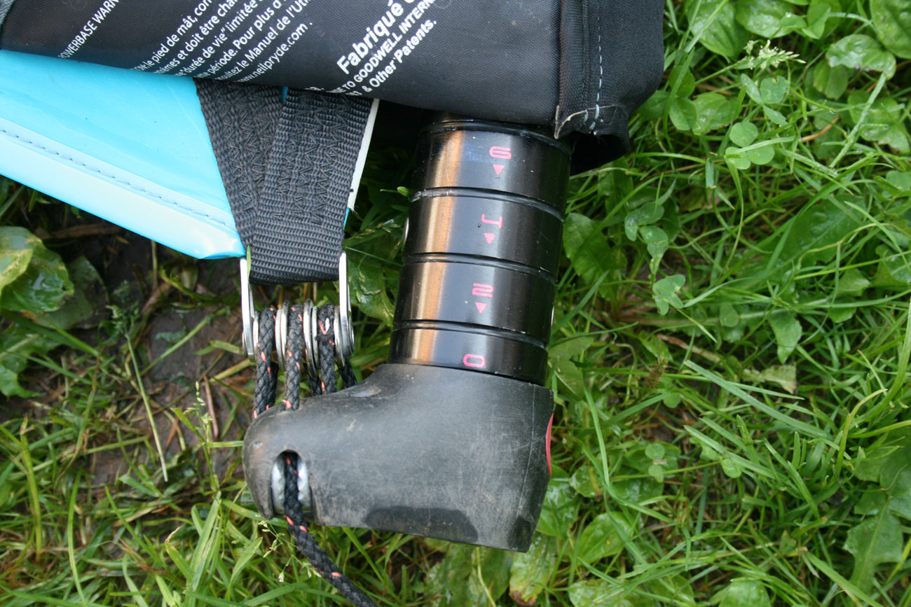

В итоге сегодня с утра побежал пробовать еще раз. Намотал шкотик как по ссылке от antiglob, за что ему большое спасибо. Удлинитель на 12 (общая длина получилась 472 при рекомендованной 471). В итоге сразу практически дотянул блок роликов до нуля удлинителя. Результат мне (на мой неискушенный взгляд) понравился. Верхние два окна провисли. Парус нормально стал перещелкиваться. Вот фотки:

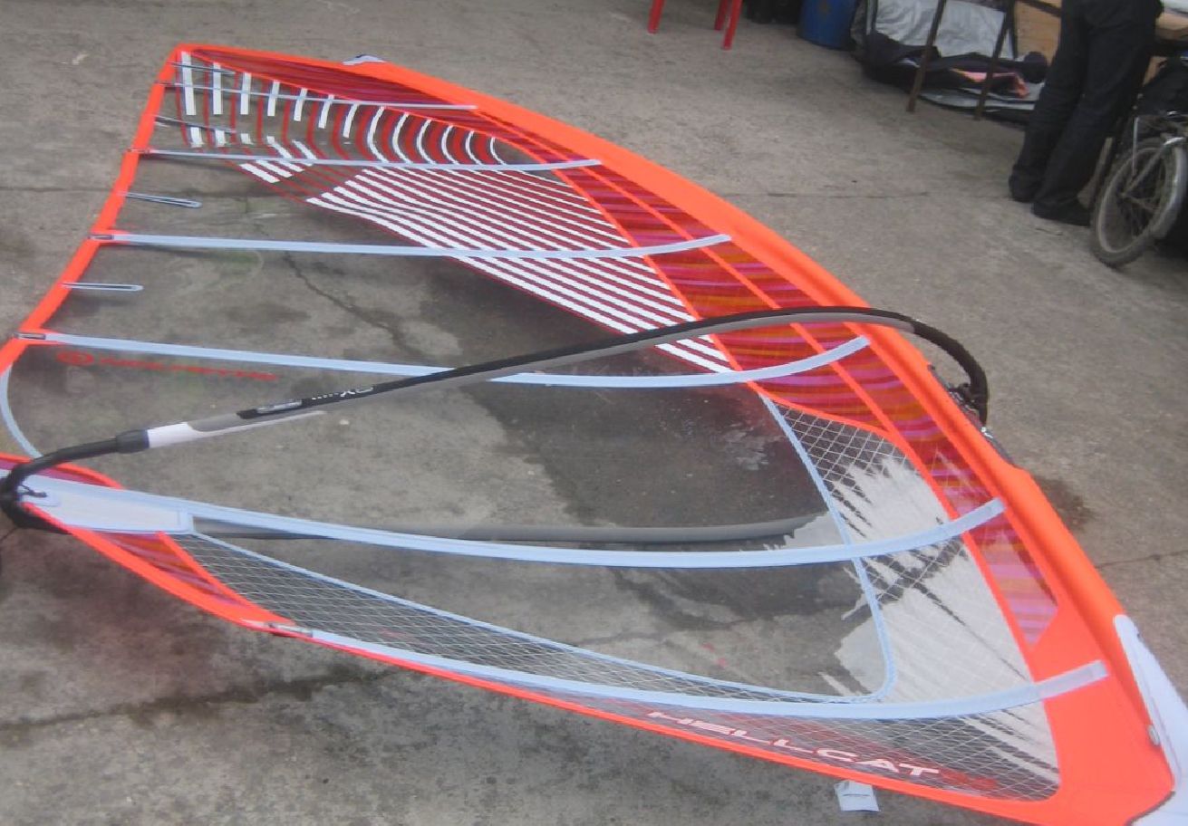

Ну, похоже на правду. Хотя опять могу покритиковать про фотки - парус должен быть на другом галсе, т.е. латы снизуЮ чтобы что-то увидеть по твисту. В таком виде он под собственным весом в непоймичего превращается. Ну и глубину прогиба верхних окон не видать опять. Надо угол съемки изменить так, чтобы блики, как на низу паруса на первой фотке, пришлись на топ паруса. Вот, обрати внимание на топ Excess-а слева на фотке. Там неплохо видны провалы:
Ну и латы подтянуть так, чтобы морщины на них тока-тока ушли. Перегибать палку не рекомендуют, ибо можно латы поломать. Кстати на той же фотке можно разглядеть сладки сверху-снизу лат на обоих парусах. Так вот они там натяжением лат уже не убираются, ибо формируются не недотягом оных, а, скорее, натяжением по галсу. Ну и то, что стоят вот так и собственный вес паруса их так деформирует.
