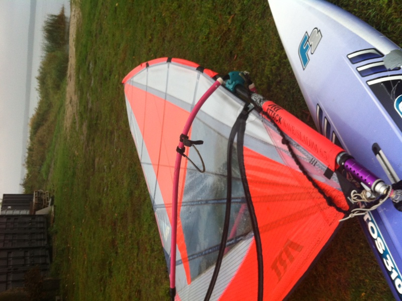

Практически на коленках сделал камбер для старого дакронового паруса. У паруса сразу появился профиль. Вчера испытывал - тяга заметно прибавилась. В легкий ветер раньше просто стоял. Да и на порывах заметил, что закрыть парус стало гораздо труднее. Это конечно так, сырой вариант - там подрезать, там подшлифовать... для того, чтобы мачта целее была - сделаю подложку их синтетического ремня. Да и скользить лучше будет.

Хороший экспириенс... Это что, железка? Я обычно ваял из люминя, а сверху - пару слоев стеклоткани. Прочность как у стали, а легче и не так протирает ответные части.
Тяга и прочее, конечно, важно, но старые паруса не рассчитаны на применение упоров. Проще дождаться порыва... Ну или парус взять на квм больше.

У него родной упор утерян как я помню и конструкция не стандартная ...
Этот парус был с упором. И именно в том месте, где я поставил. Там 2 нижние латы сходятся есть место под упор. Но так как парус старый, оригинальный упор не найти. Сделал из железки из строймага. Тисков нормальных небыло. да и свял я его за 10 минут при помощи токарных тисков, молотка и разводного ключа.

В принципе любой упор годится, главное диаметр мачты. Я восстанавливал старые прайдовские, под таганрогский парус, 13 лет назад было не купить даже близко.
Мачта протрется однозначно, а любая прокладка заест. Обклеивай, а лучше и где ткань трется, тоже.
