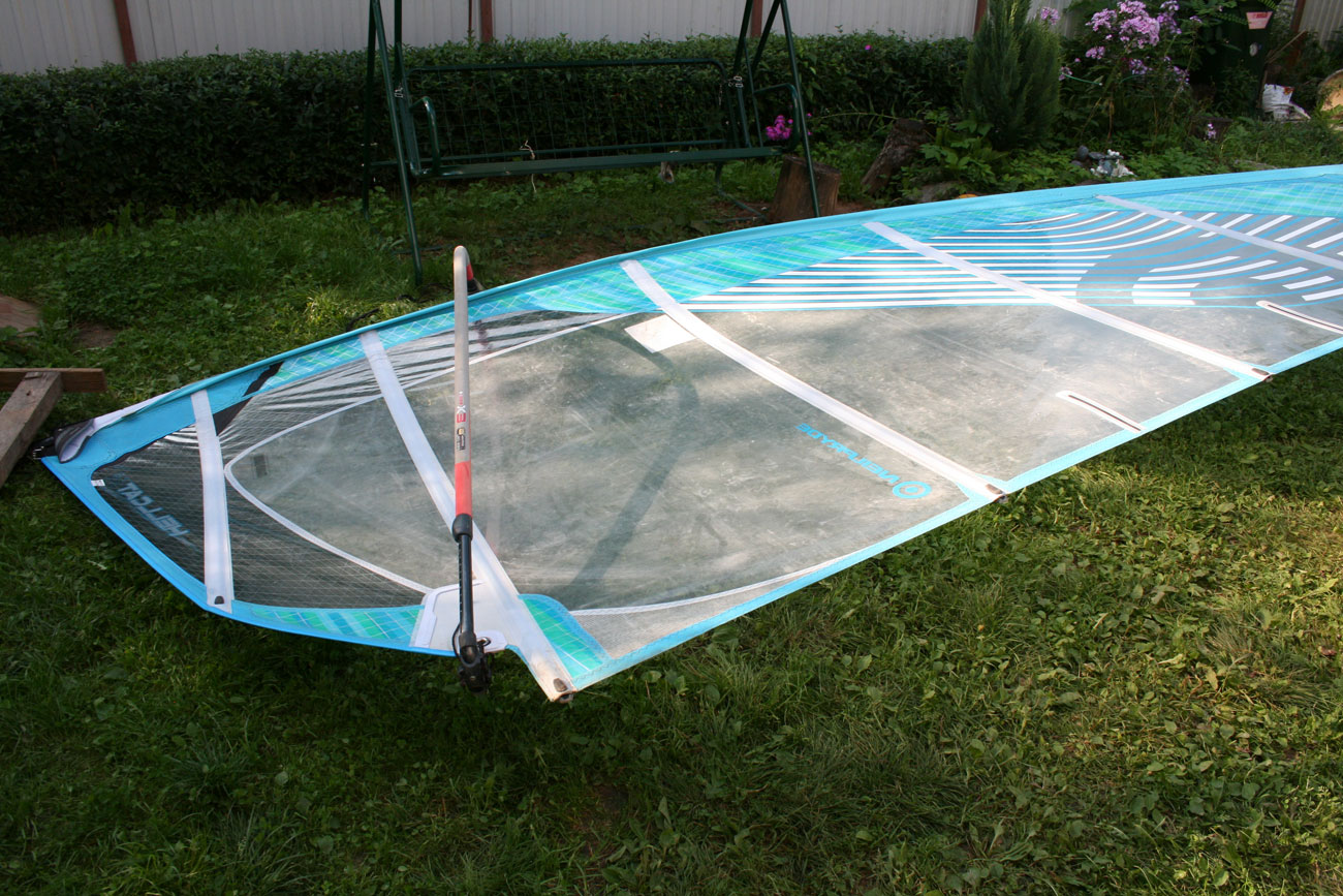

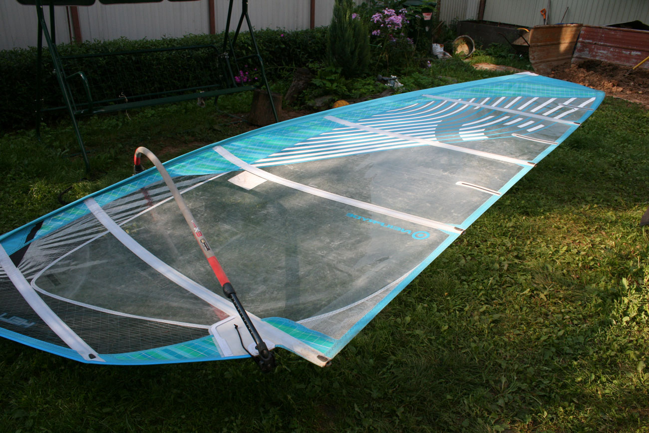

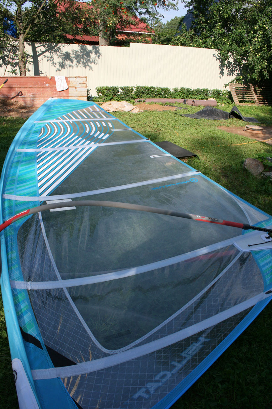

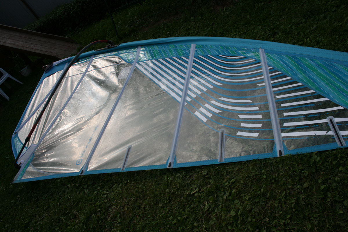

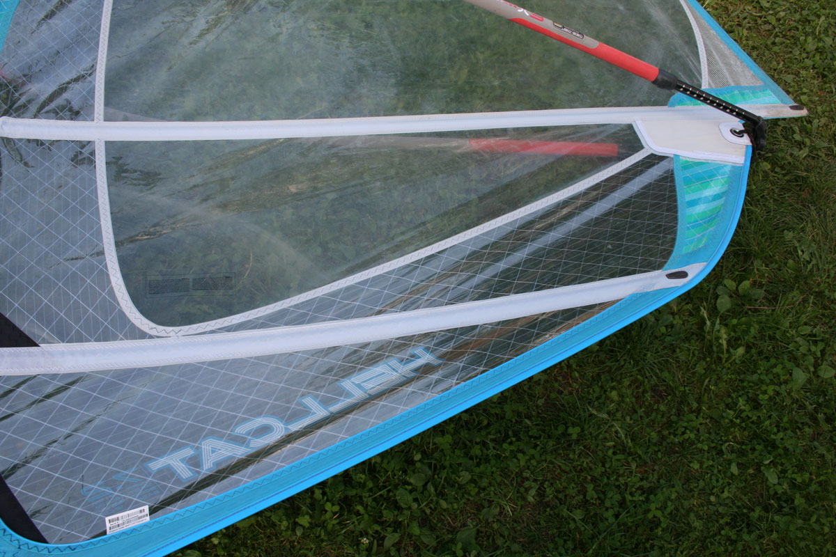

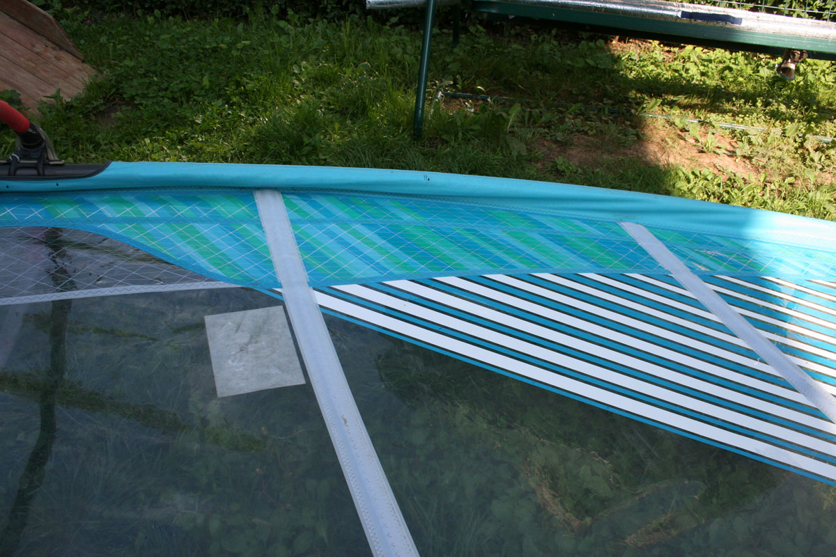

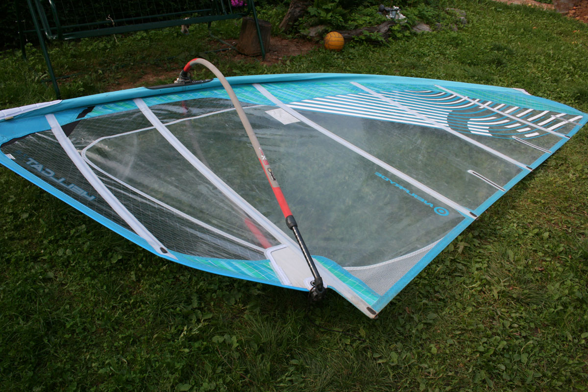

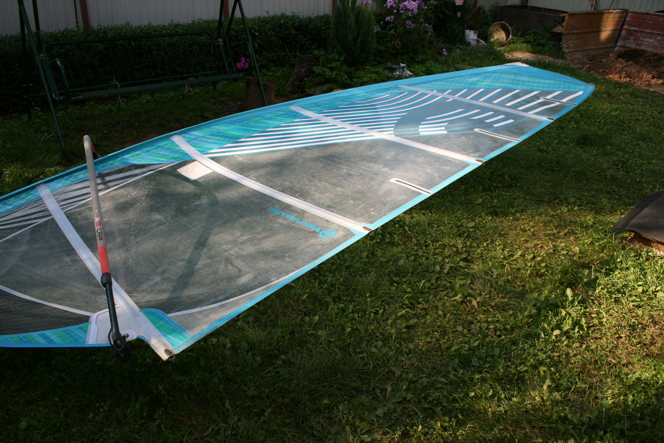

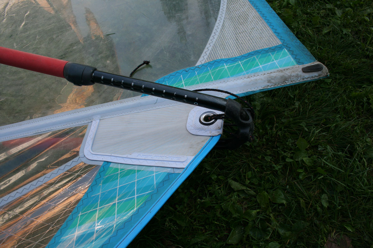

Добрый день. Первый раз пытаюсь набить парус.
Hellcat 7.2
Мачта NP X6 460
Гик NP X3 180-220
Удлинитель NP UXT-28
Основные параметры паруса
Luft 471
Mast 460
Boom 195

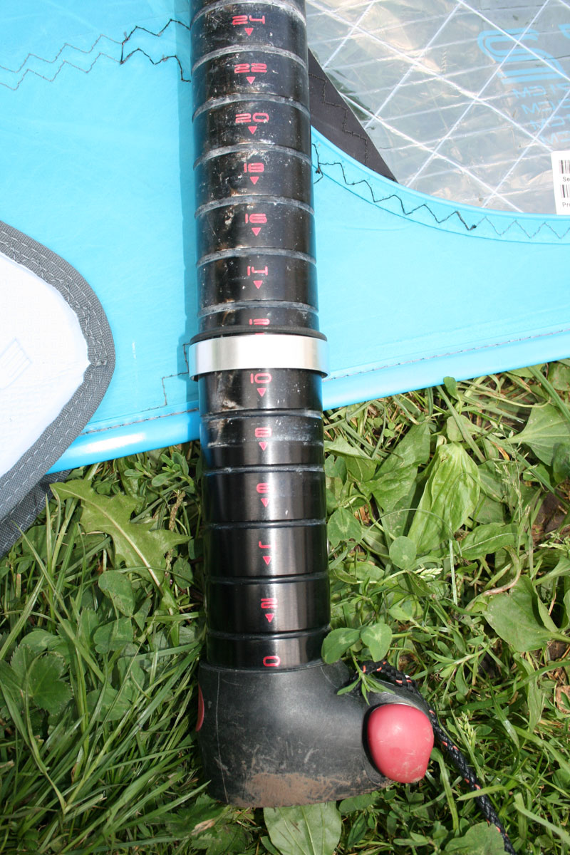

Ставлю кольцо удлинителя на отметку 10 (хотя наверное можно и в нуле вообще оставить при мачте 460? ) , на гике удлинение 20, собираю все. Латы в результате выгибаются и уходят под мачту. На саму мачту никак не становятся. Как-будто парус не добит по мачте. Пробовал кольцо удлинителя на 12. Стало чуть лучше но все-равно не айс.
Фотографии попробую добавить вложениями.

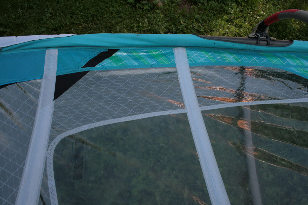

Латы и должны на пару сантиметров заходить за мачту - иначе это будет не парус, а фанера. Главное что бы на ветру при смене галса они переходили на другую сторону. Ешё бы увидеть фото в районе шарнира.

У меня такой парус, правда 12-го года. Все эксперементы с набивкой не по параметрам заканчивались ужасным поведением паруса. Хэлкат нужно набивать сантиметр в сантиметр ! Т.е. Base ставим 12 и 1см не дотягиваем по гику можно 16 и притянуть вплотную. Латы у этого паруса заходят больше чем у остальных NP т.к. это мощный безкамберный парус и при наличии ветра образуется так называемое 3D пузо. Переключаем рывком от 8мс переключается сам. Не в коем случае не натягивать по гику, нужно только прихватить поплотнее к оковке и то что шкаторина будет болтаться это нормально, иначе весь сказочный супер мощный эффект пропадет )
Непрочитано 08.08.2013, 11:13

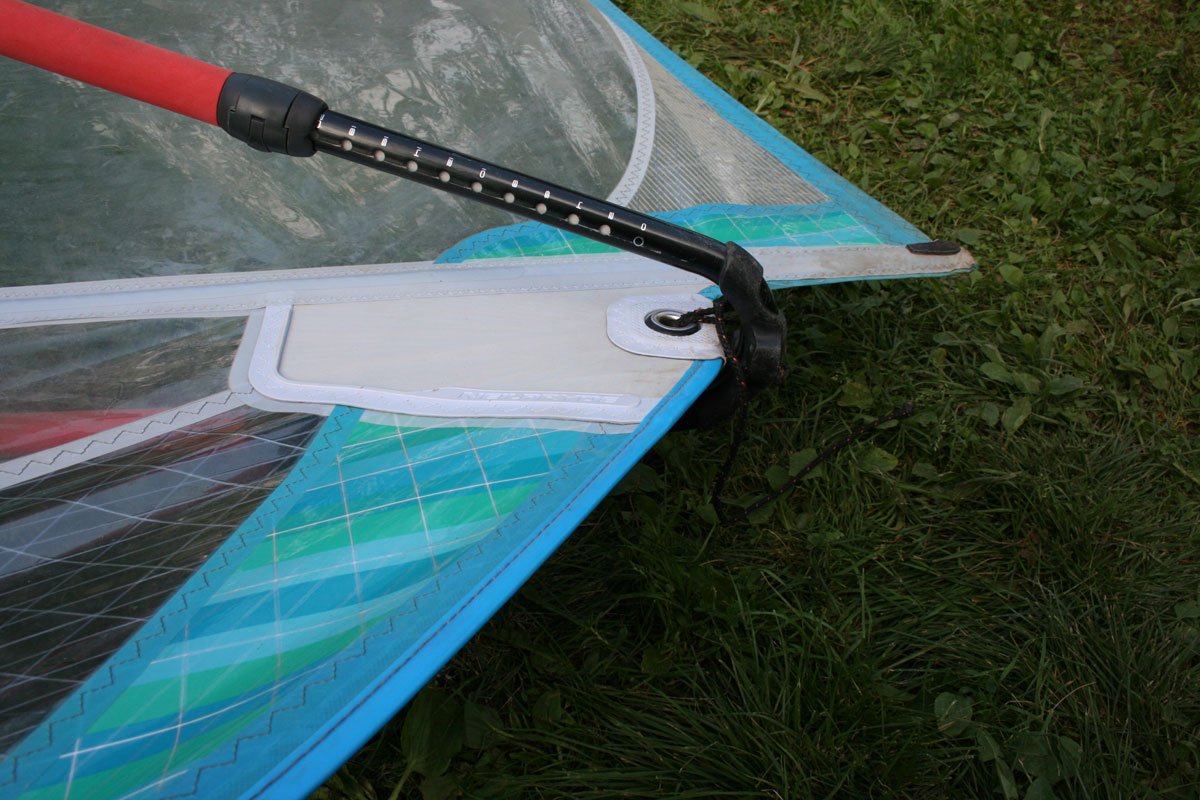

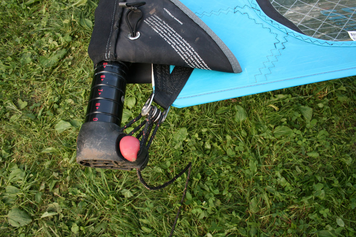

Не хватает фото галсового (нижнего) угла.
Luff (а не Luft) - Mast = 471-460=11cм Вот эти 11см и нужно установить на удлинителе. Или 12, тогда лишний сантиметр удлинителя означает чуть больший зазор между шкивами удлинителя и паруса. А то, что латы уходят под мачту, так это нормально, у тебя же парус бескамберный, у таких "на саму мачту" латы и не должны становиться. Под нагрузкой, на ветру, оне от мачты отодвинутся.

Катал в прокате как раз на таком парусе, латы заходили за мачту сантиметра на 2-3 и поскольку ветра было мало перекидывались на другую сторону только при рывке после смены галса. Думал обнаружу дыры на в месте где латы упираются в мату... Но несмотря на то, что это прокат, мачткарман латами не порван.

При Luft 471 удлинитель нужно ставить на 11.
Про то что Латы выгибаются и уходят под мачту - у парусов NP так и задумано.
Про то, как набивать такие паруса на сайте NP есть видео (там видно что латы под мачтой)
http://gallery.neilpryde.com/video/1...-rigging-guide

удлинитель ставь больше 11см +1 деление ,если не поможет +2 деления., гик необходимый размер + 1 деление , чтобы можно играть настройками.
НУ и вот почти набил парус, опять садишься с упором в мачту нагой и тянешь шкотик по мачте пока верхушка не отвалится (отвиснет топ сам по себе), чем сильнее будет верхушка отпадёт, тем лучше для сильного ветра. Подтяни по гику слегка, чтобы при надавливании на пузо паруса слегка касаться плёнкой гика. После чего проверяешь вылет лат, средние самые длинные (которые в районе гика сверху и снизу) должны доходить примерно до середины мачты, а это примерно 2 см. Если больше то не добил, меньше перебил. Верёвочки всего две не запутаешься, ну и сами латы подкрути в конце, чтоб морщин не было. После этого за 6 минут набивать будешь.

Насколько помню именно NP всегда славился тем, что набивки "по циферкам" на ихних парусах давали оптимальные настройки. От которых плюс-минус 1 см (примерно) - это диапазон тонкой настройки под ветер.
То, что ТС не выложил ни вид галсового угла, ни топа паруса для оценки твиста, говорит о том, что ему стоит внимательнее перечитать рекомендации по настройке современных серфовых парусов .
Типовой подход новичков - натягиваем нижнюю веревочку, чтобы только мачта из паруса сама не выпала и тянем по гику мельницей, чтобы латы мачты не касались - тут не канает .

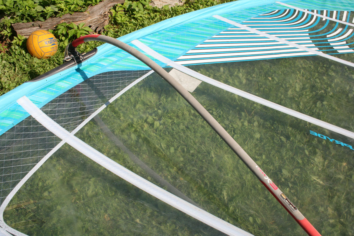

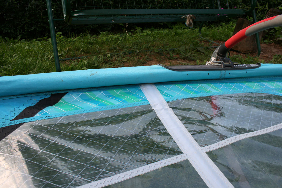

Saska
Weight: 94 kg.
Удлинитель на 12 и немного не дотянул. Гик на 200 и тоже немного не дотянул. По ощущениям верхнее охно немного отвисло. Второе сверху - нет.
Еще необходимо отметить что парус не перещелкивается.Точнее перещелкивается но затем латы возвращаются в обратную сторону.
В итоге получилось вот:

Нужно наступить ногой на удлиннитель и сфотографировать, тогда видно отвисание. Иии по гику тянуть не нужно вообще, натяжки по гику на хэлкатах нету, гик на 196 !
Завтра сниму свой 7.2 выложу для сравнения.
