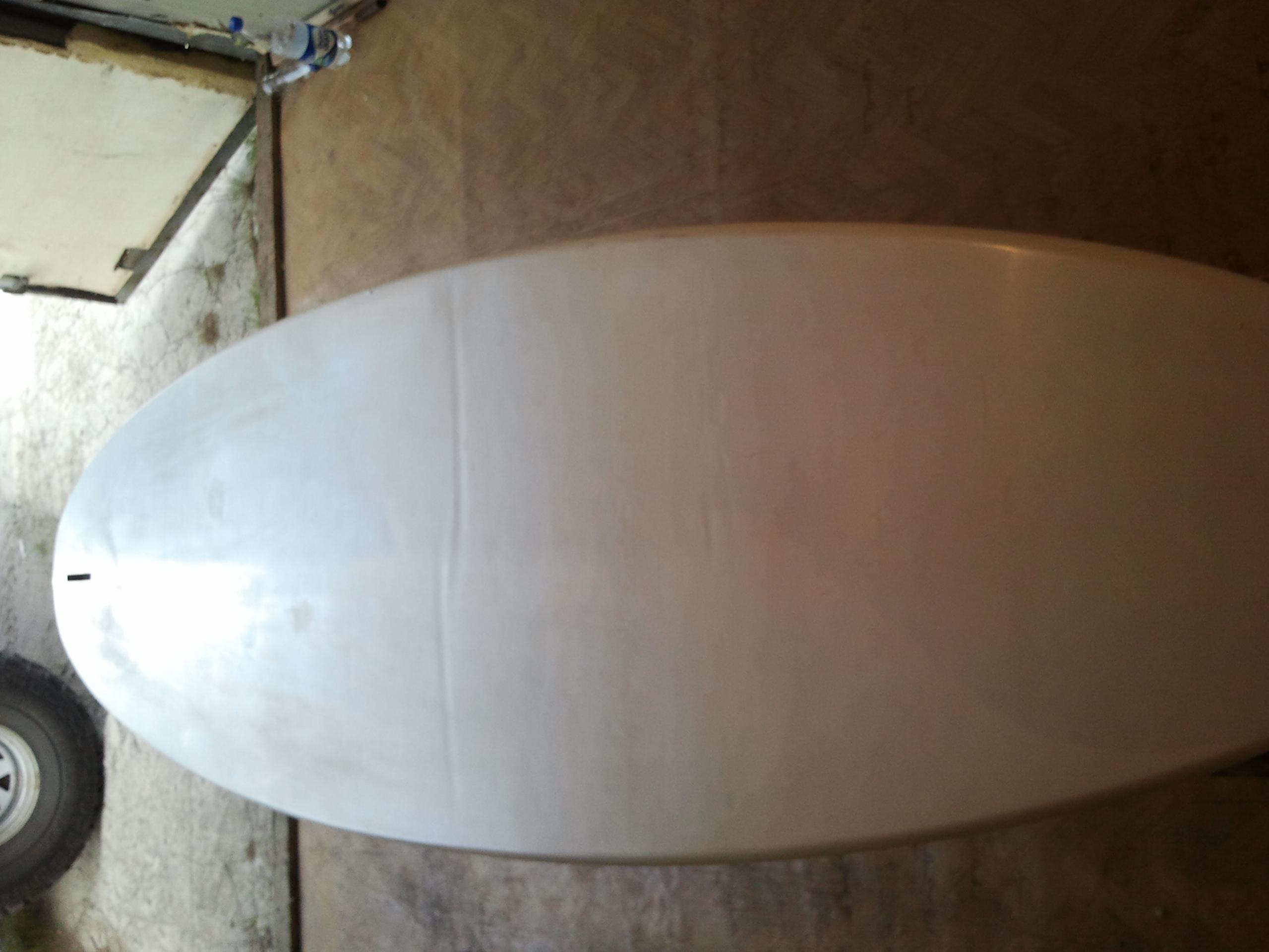

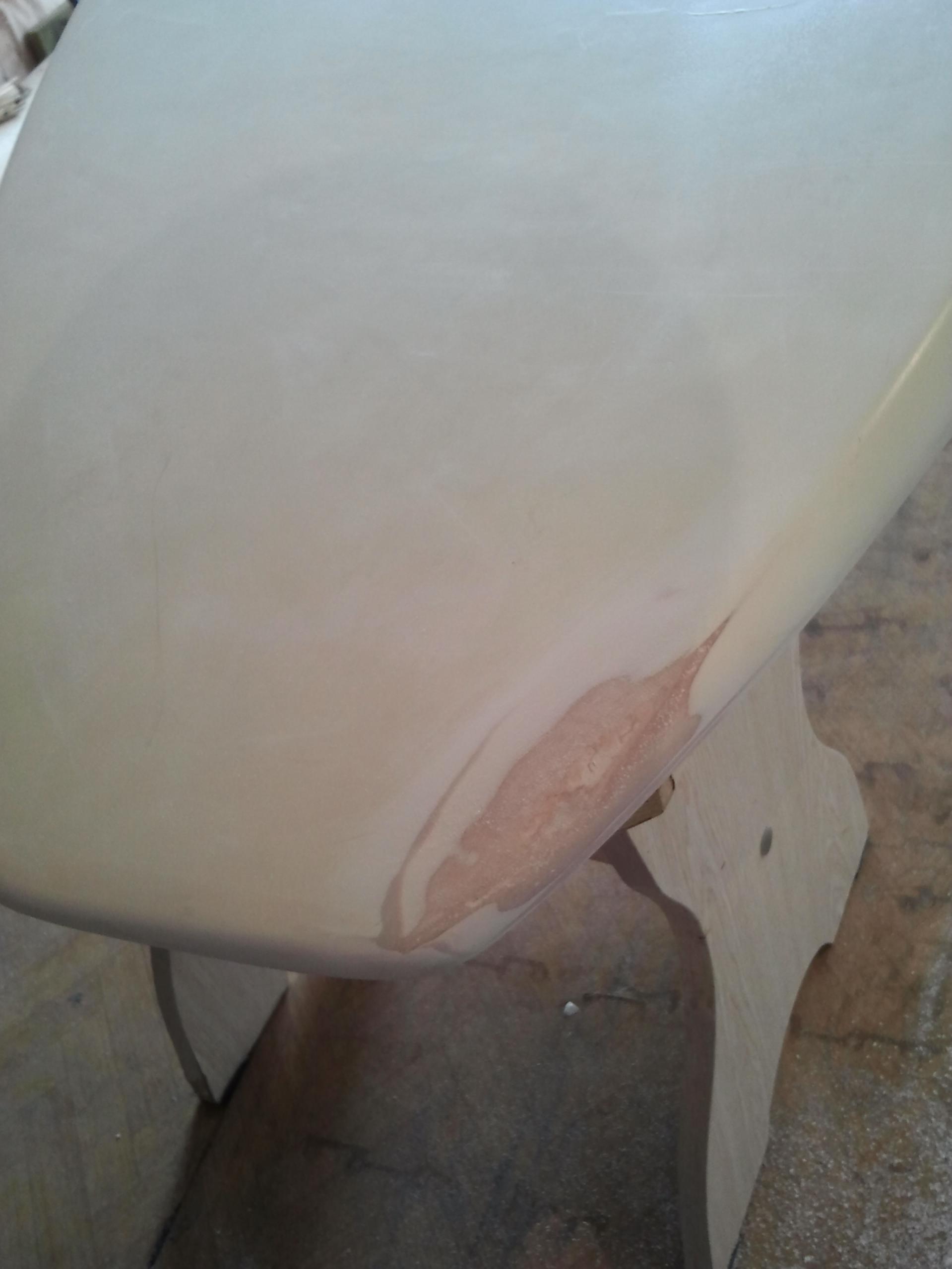

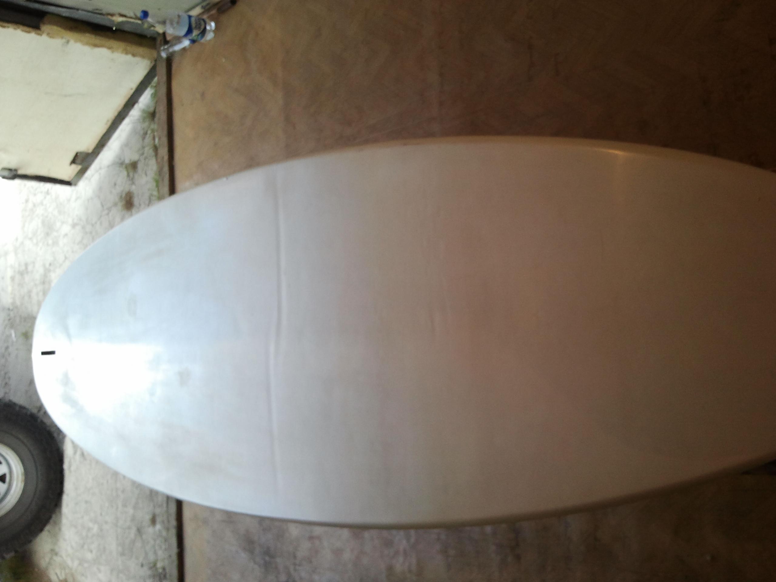

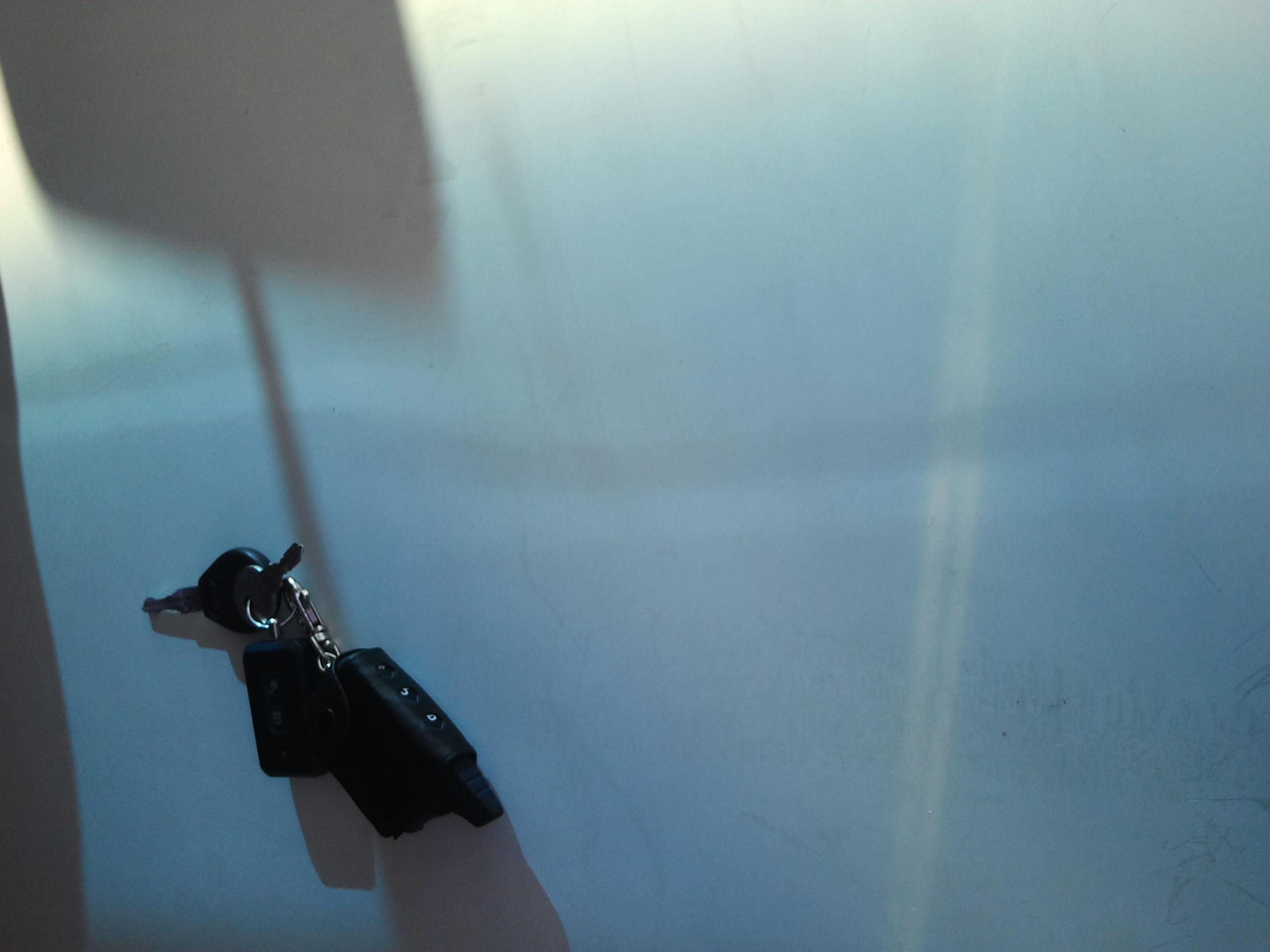

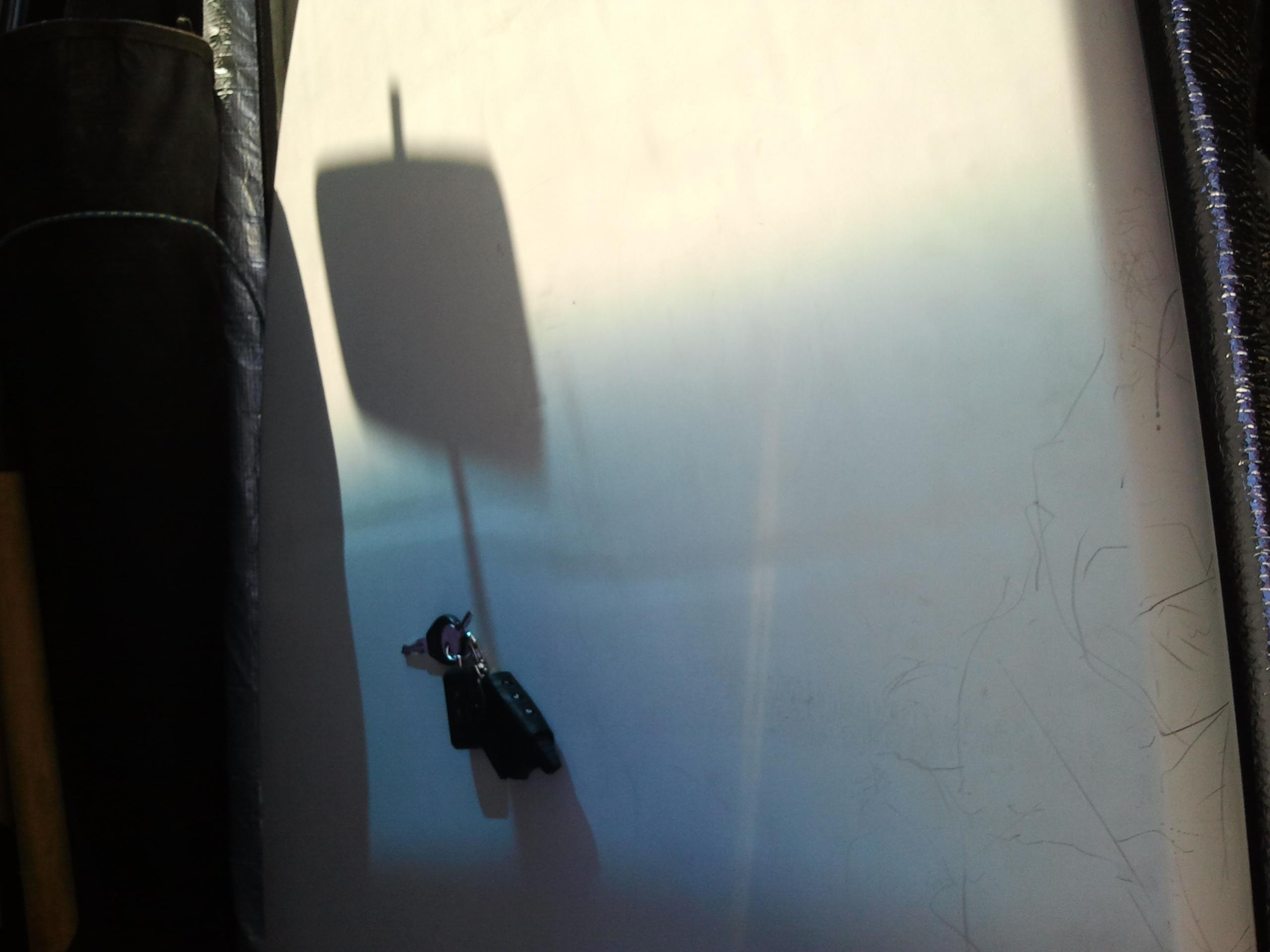

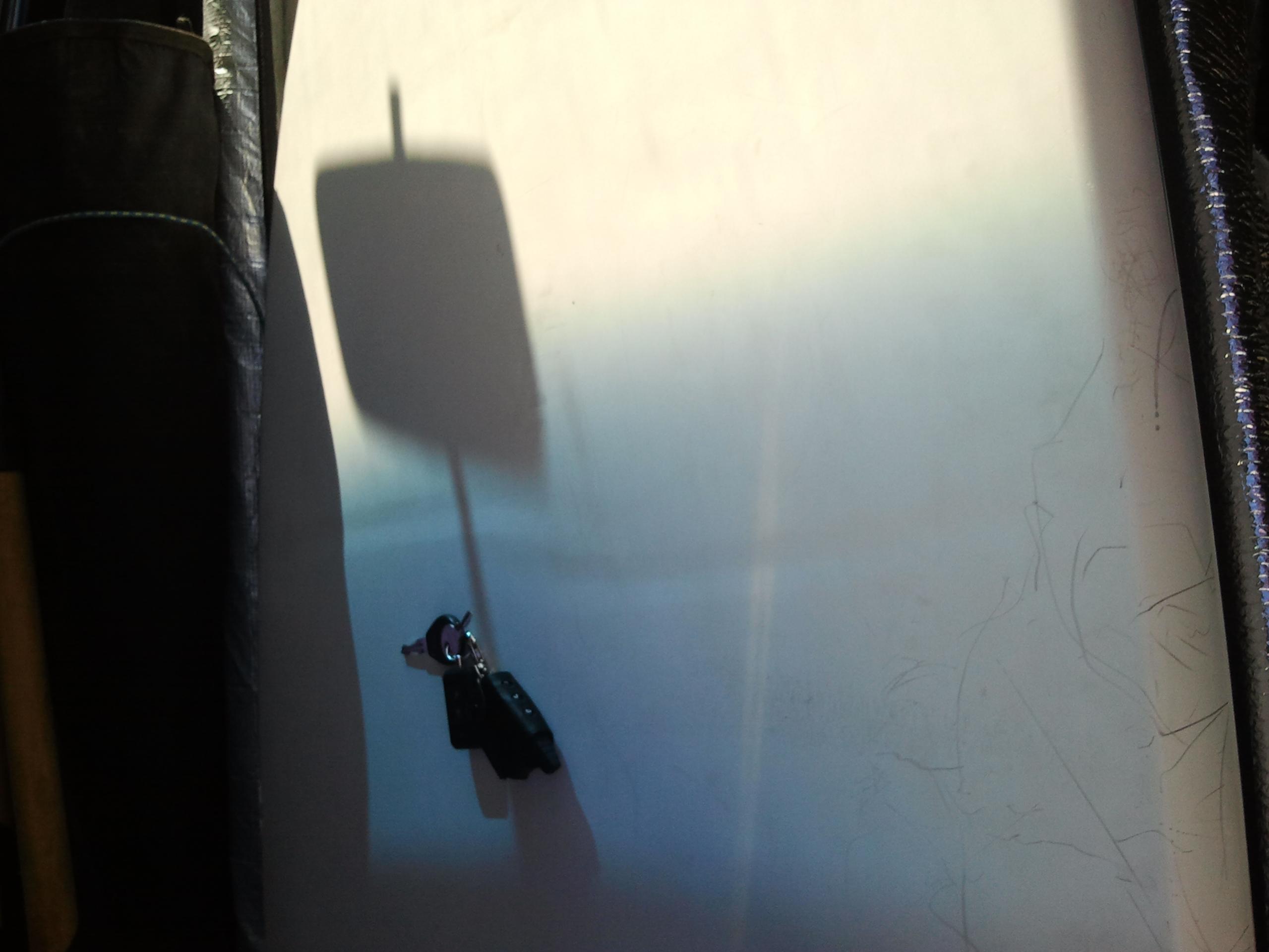

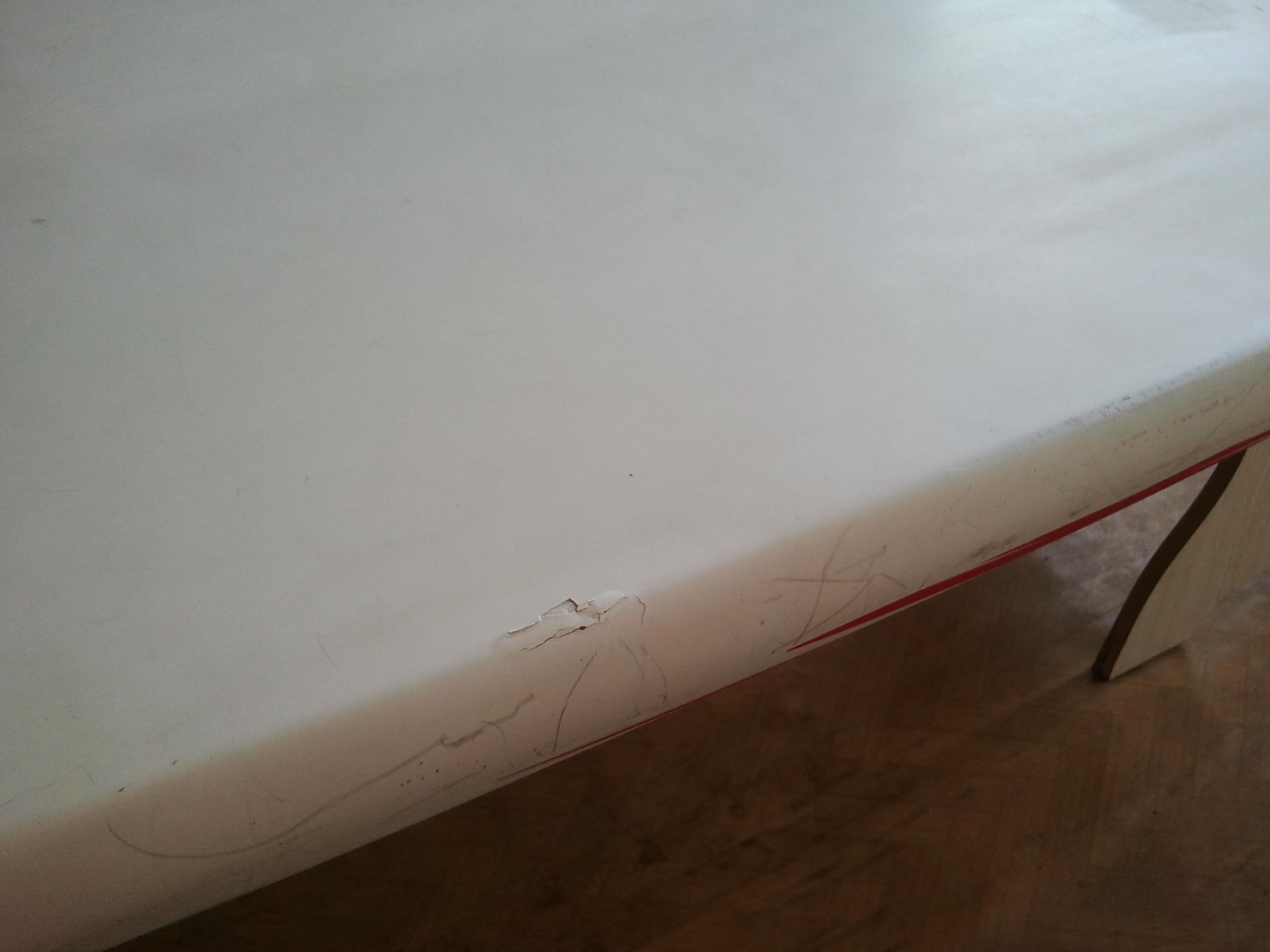

Причина дефекта и необходимость ремонта доски
Подскажите в результате чего образовался такой дефект, и есть ли необходимость вскрытия и ремонта, на обратной стороне доски все без замечаний, такое ощущение что это следы от багажника. Доска только куплена, б/у. Доставка осуществлялась транспортной компанией, в чехле через который маловероятно полученик такого дефекта.

компрессионное повреждение декора стеклоткани продавка жеского пенопласта.
типа её ударом согнуло вниз. чехол тут не спасет.
катаца можно. воду скорее всего брать не будет. чинить можно при случае,но лучше купить другую доску. феншуй уже не тот.

не может быть, имхо, чтобы компрессионным ударом согнуло доску, разбило бы и нос и корму... больше похоже на продавленность, например гиком при транспортировке... пенопласт промялся чуть и вместе с ним стеклоткань, трещин нет ,переломов нет, ремонт не нужен, на катание это не скажется никак, все доски рано или позно становятся помятыми так, проблем я с этим не встречал.

На доску положили что-то тяжелое, вот и прогнулась.
Возите доски в жесткой упаковке!

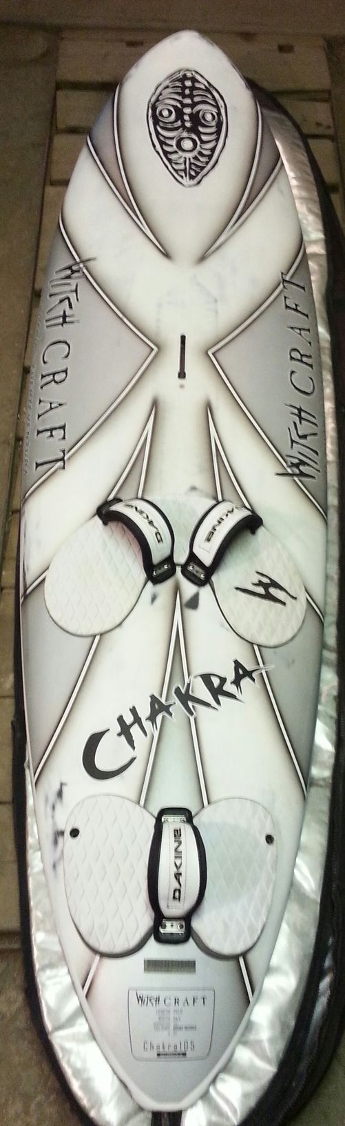

Нет, не все. Есть такие доски, которые не промнешь и не поломаешь, их делают из Дайнимы, сверхпрочного волокна.

Если это вмятина в передней трети днища доски и трещин, особенно на скуле, не видно, то можно забить - почти ни на что не влияет. Если в районе шарнира - хуже, может снизить прочность доски. Если за шарниром, то будет, как минимум, ухудшать выход на глиссирование, очень желательно выровнять днище: зашпаклевать яму лёгкой шпаклёвкой типа микросферы с эпоксидкой.

Да, в передней трети

Советую для начала попробовать подавить пальцами в районе вмятины - если не поддается, все ок. Автошпаклевка либо эпоксидка с аэросилом, предварительно область шпаклевания заматировать средней шкуркой. Если поддается, то чуть сложнее, но вскрывать не надо. Пиши - чего, как.

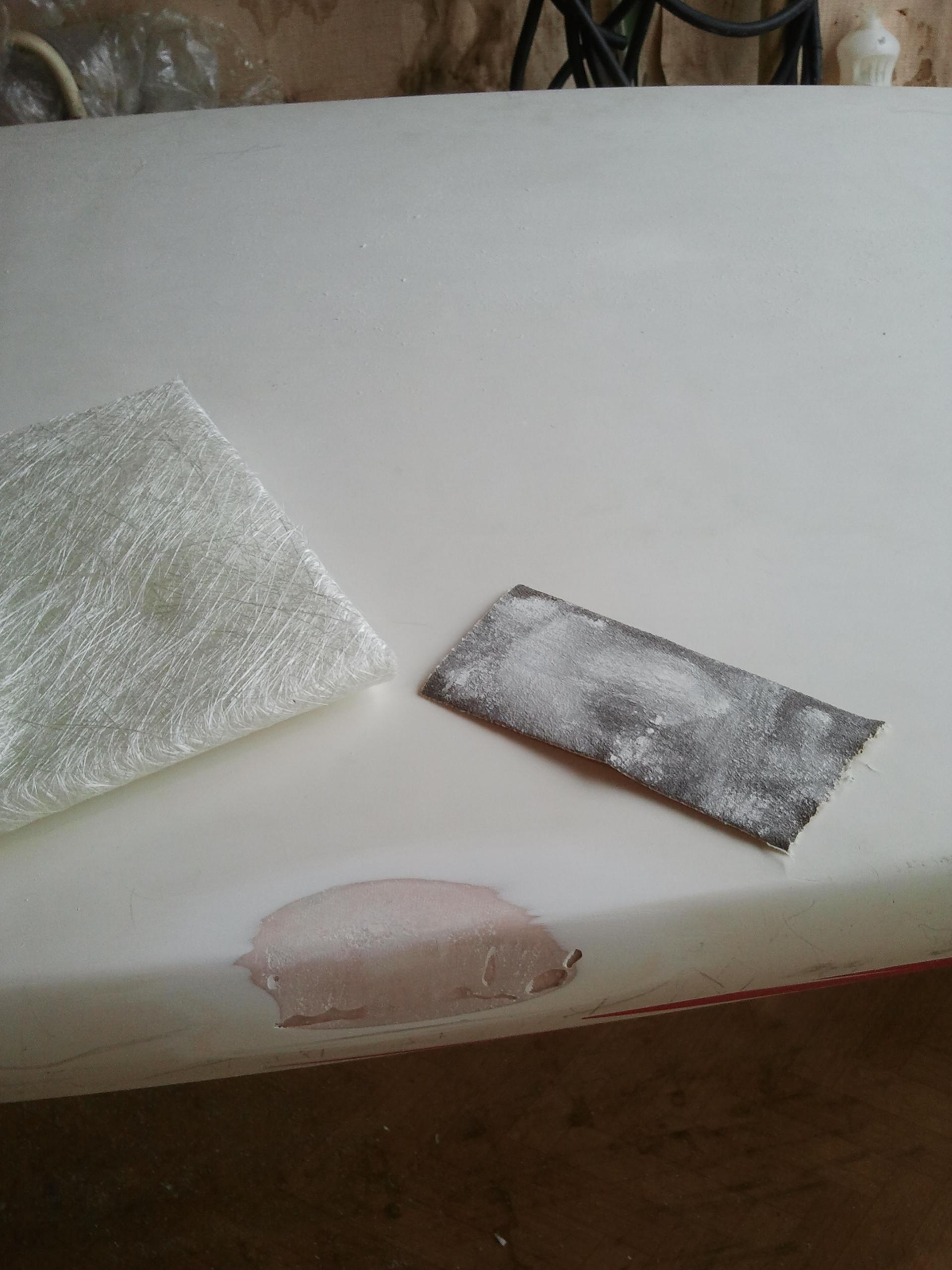

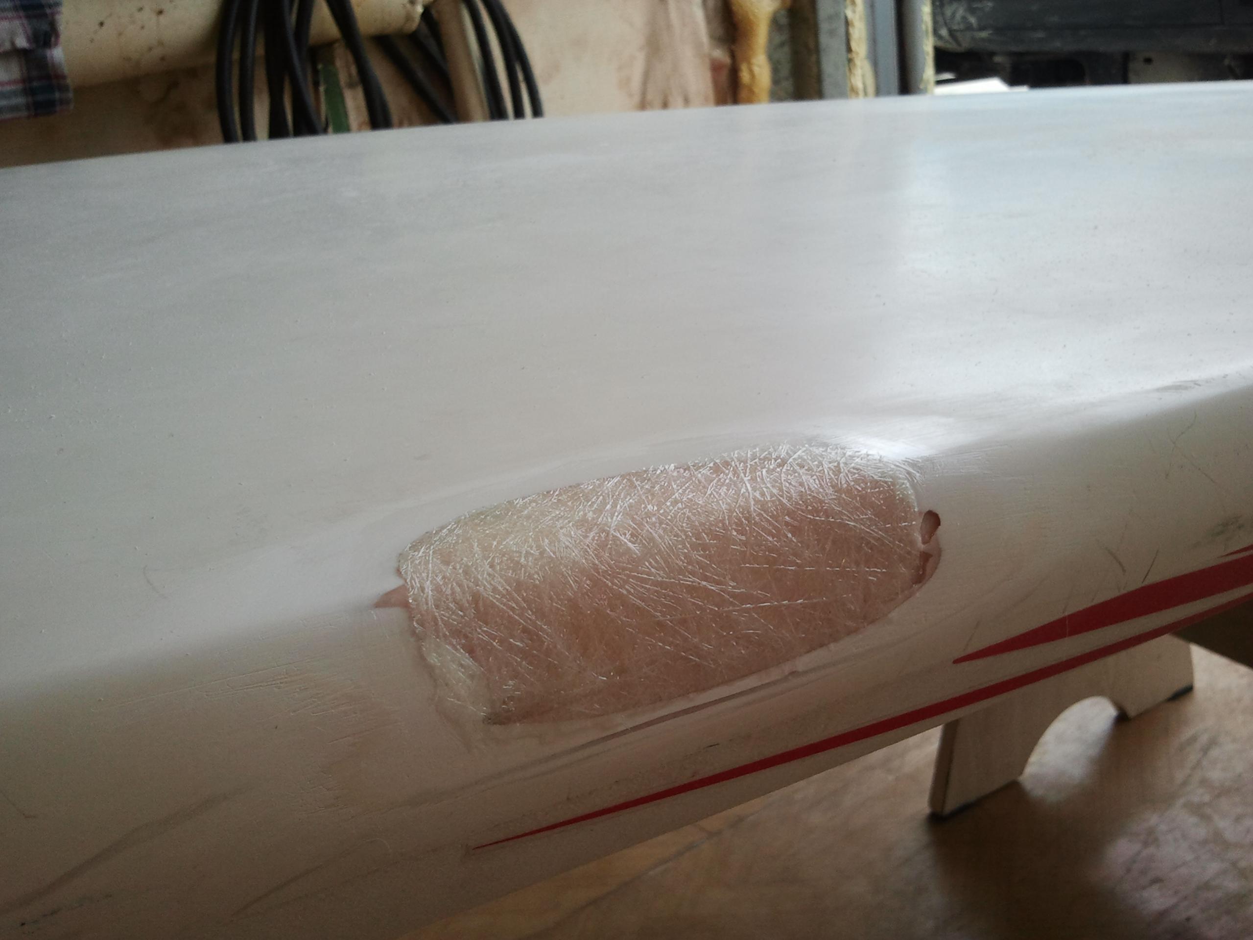

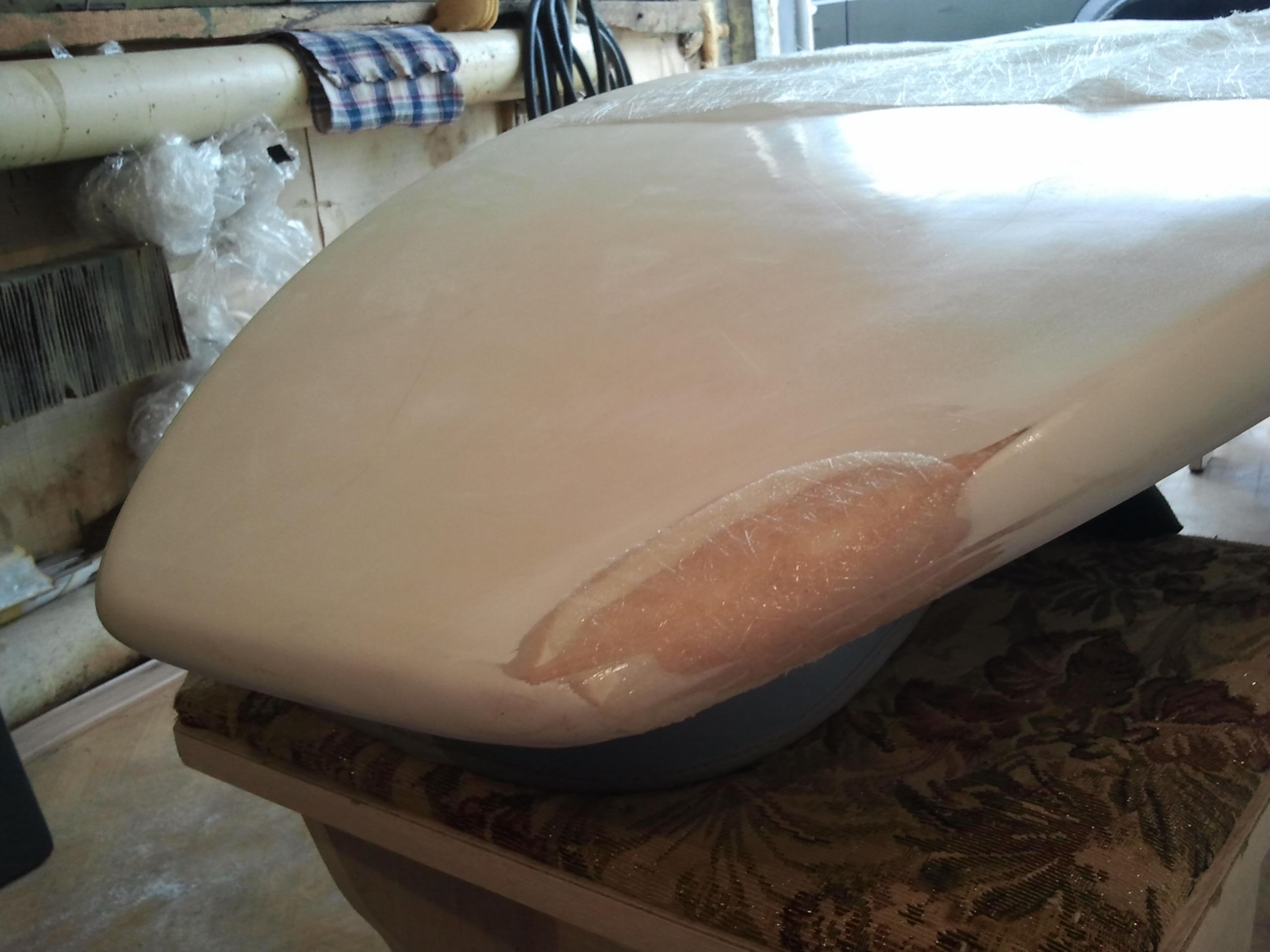

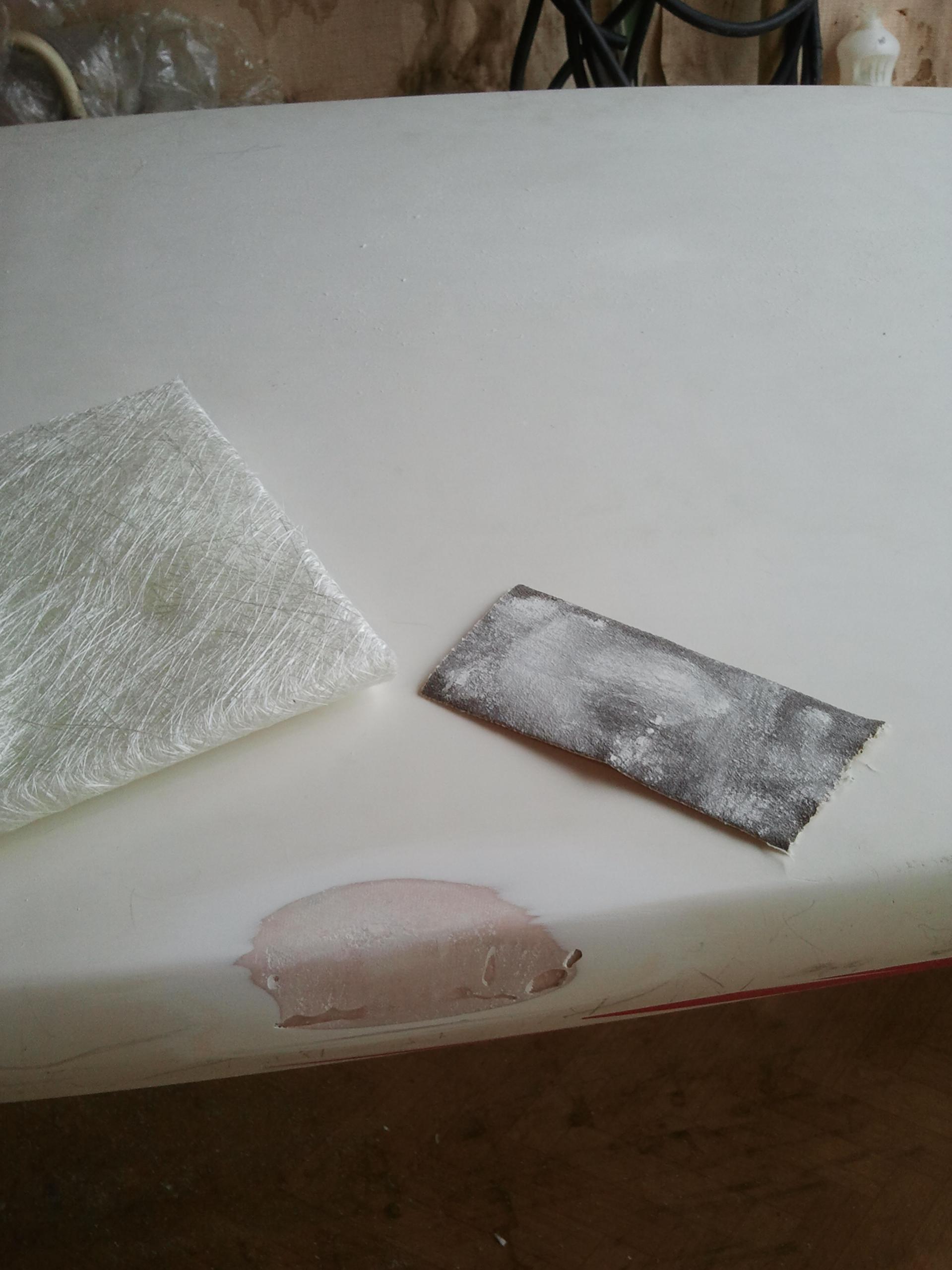

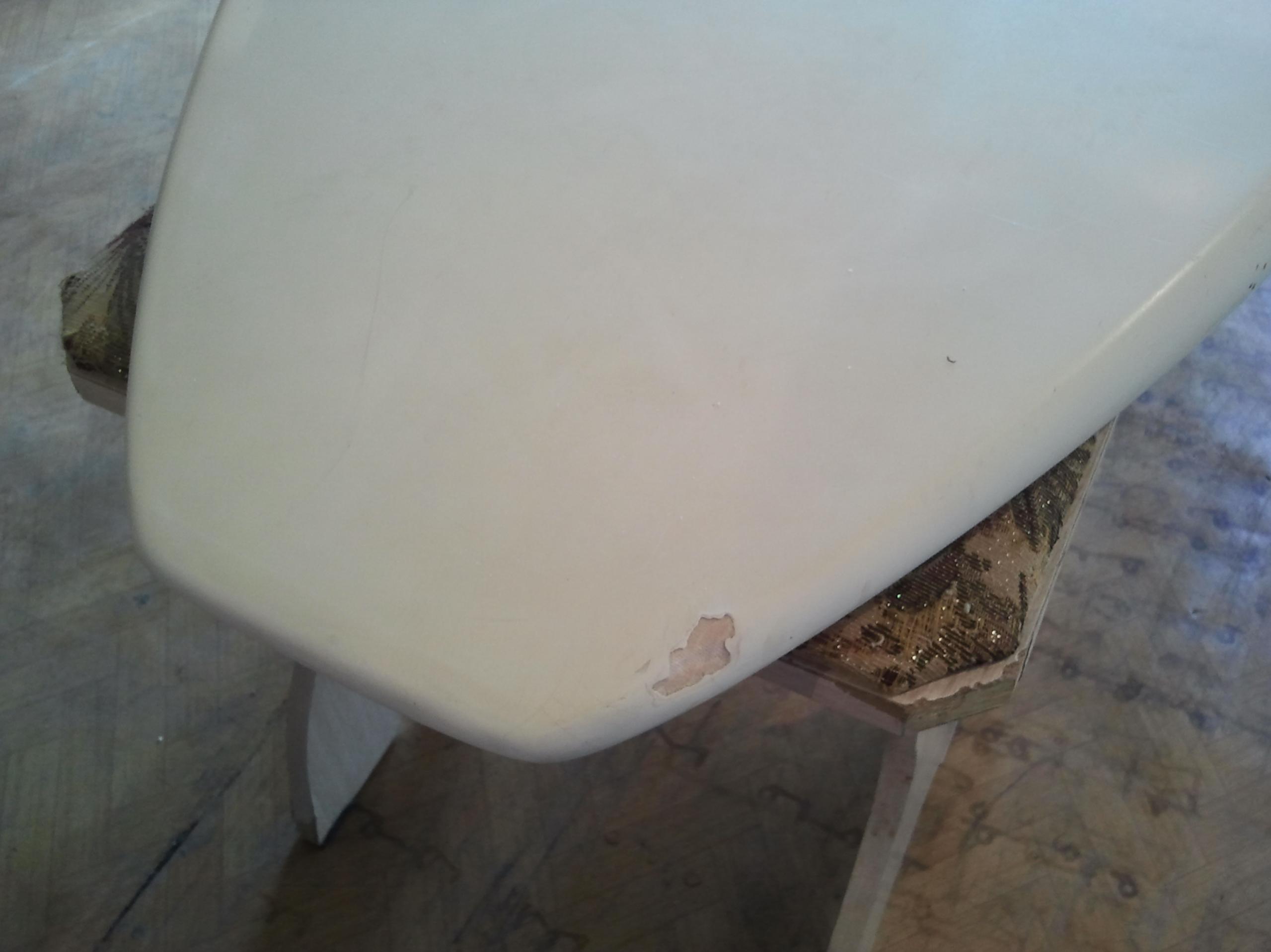

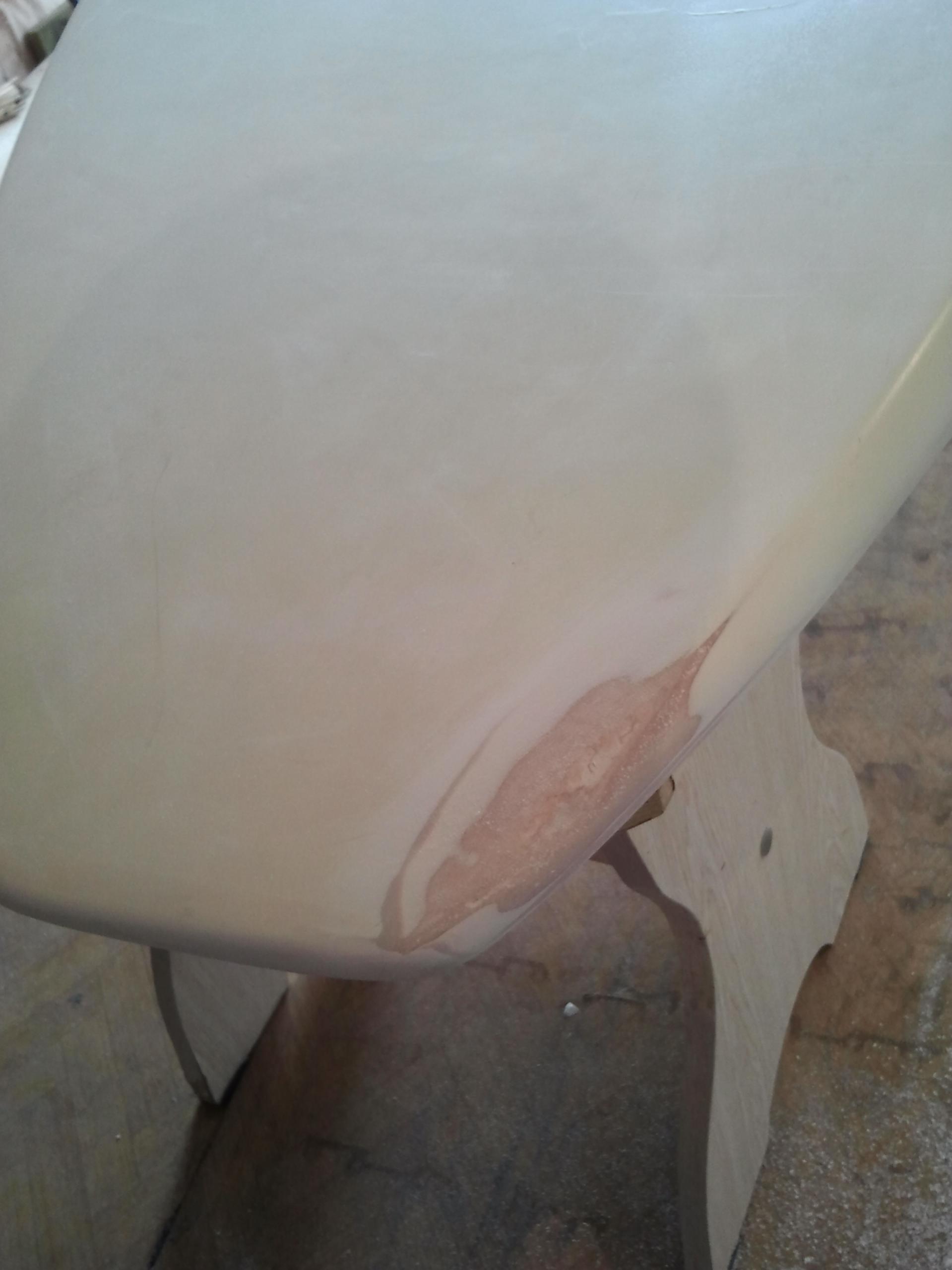

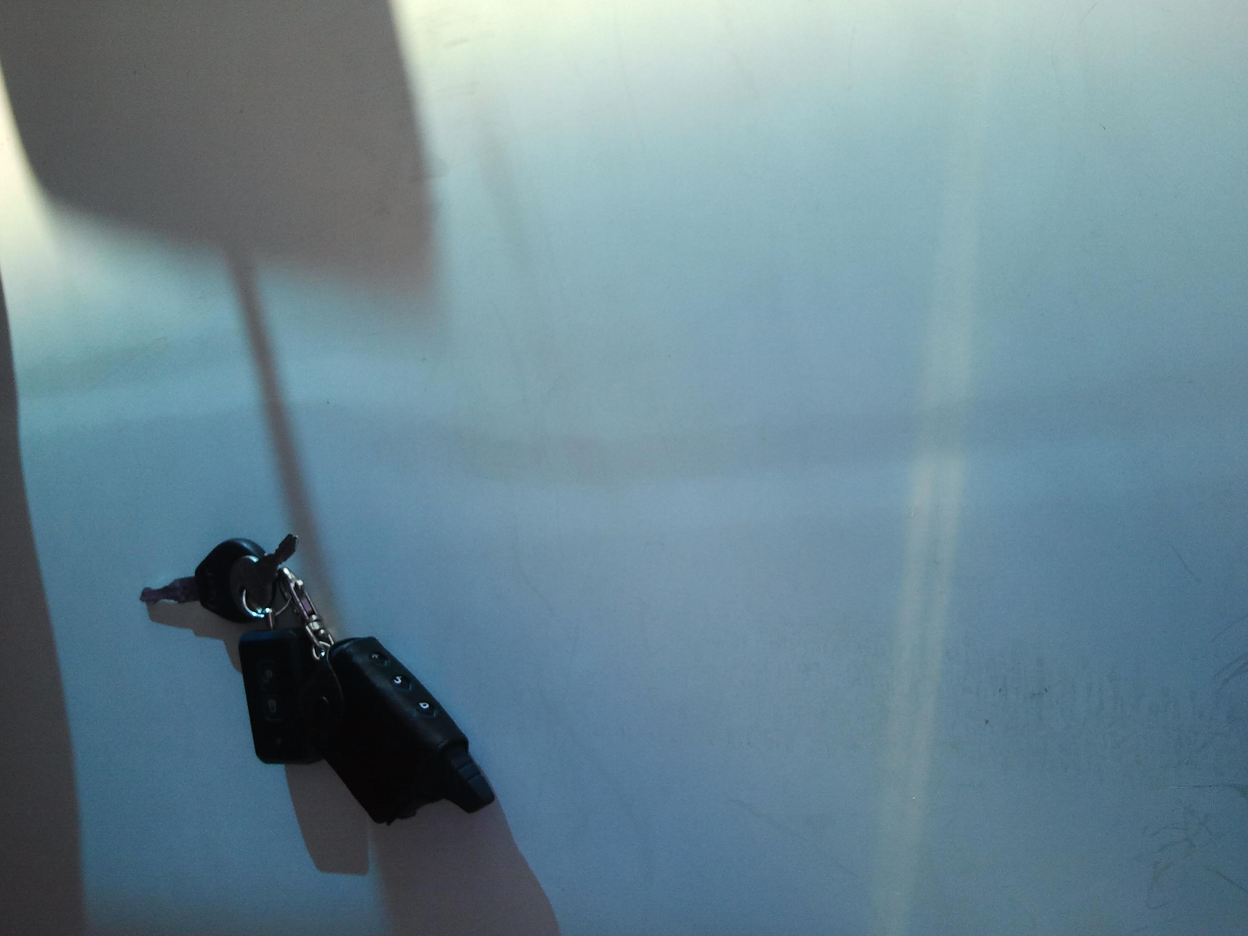

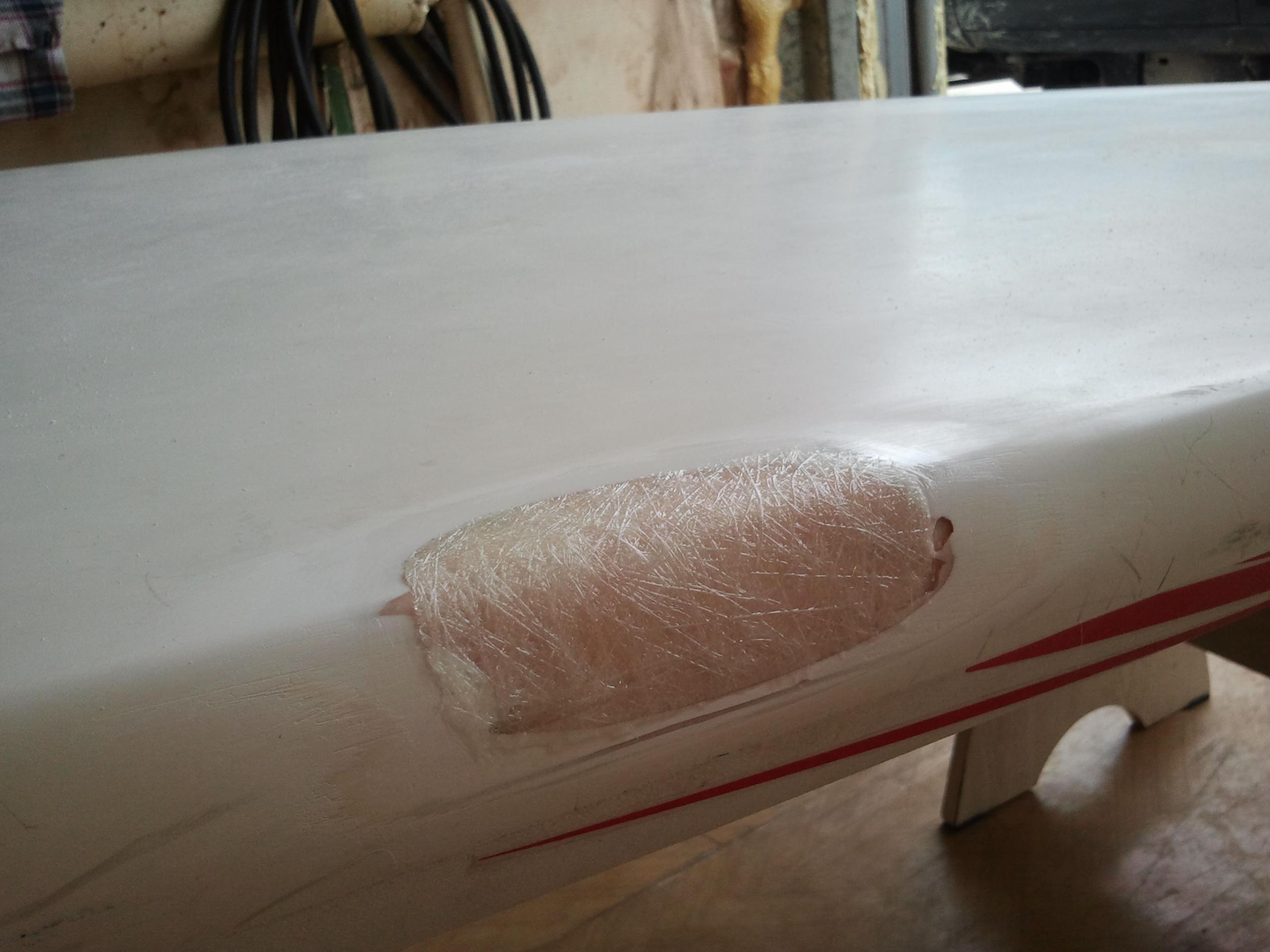

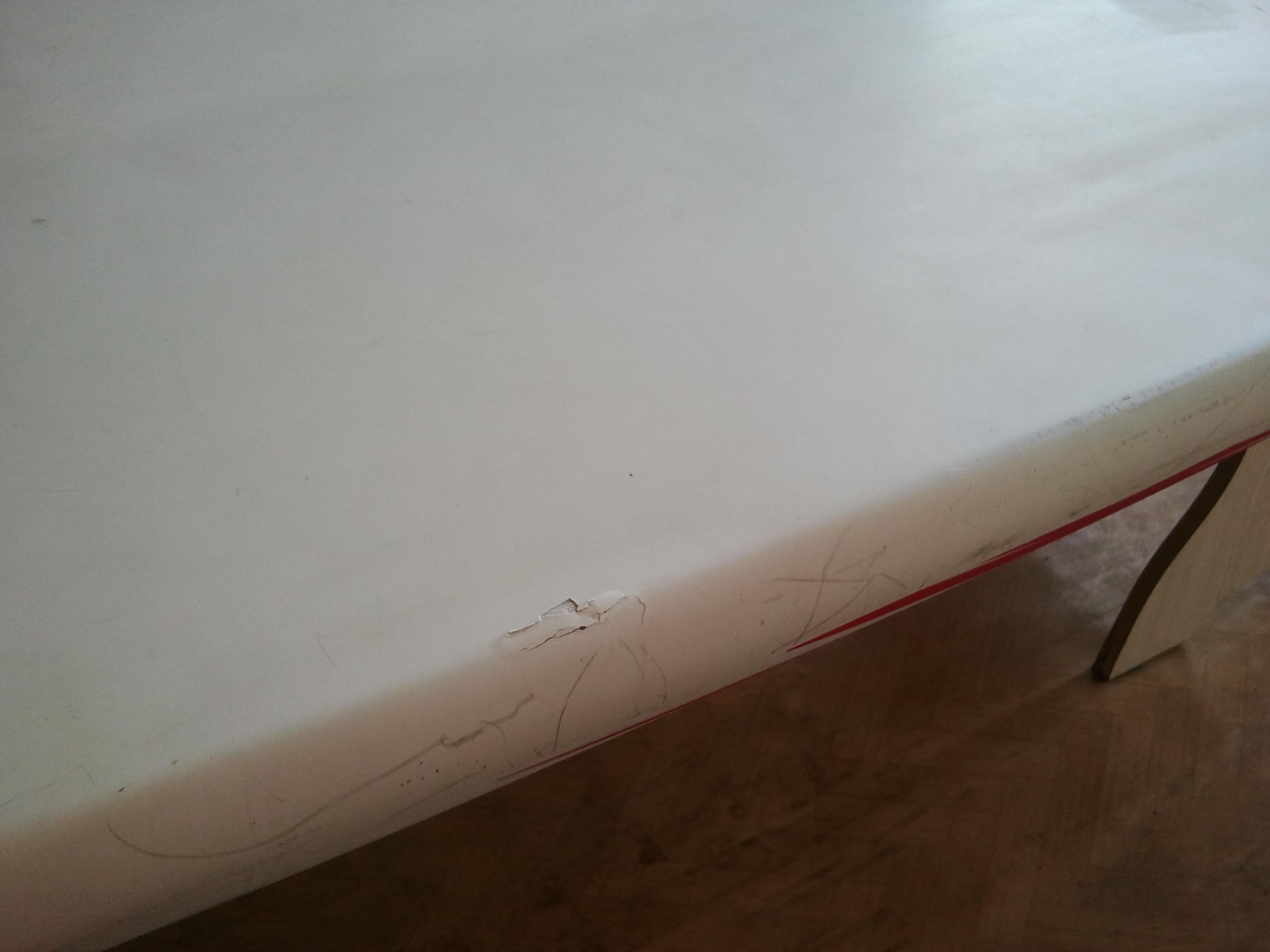

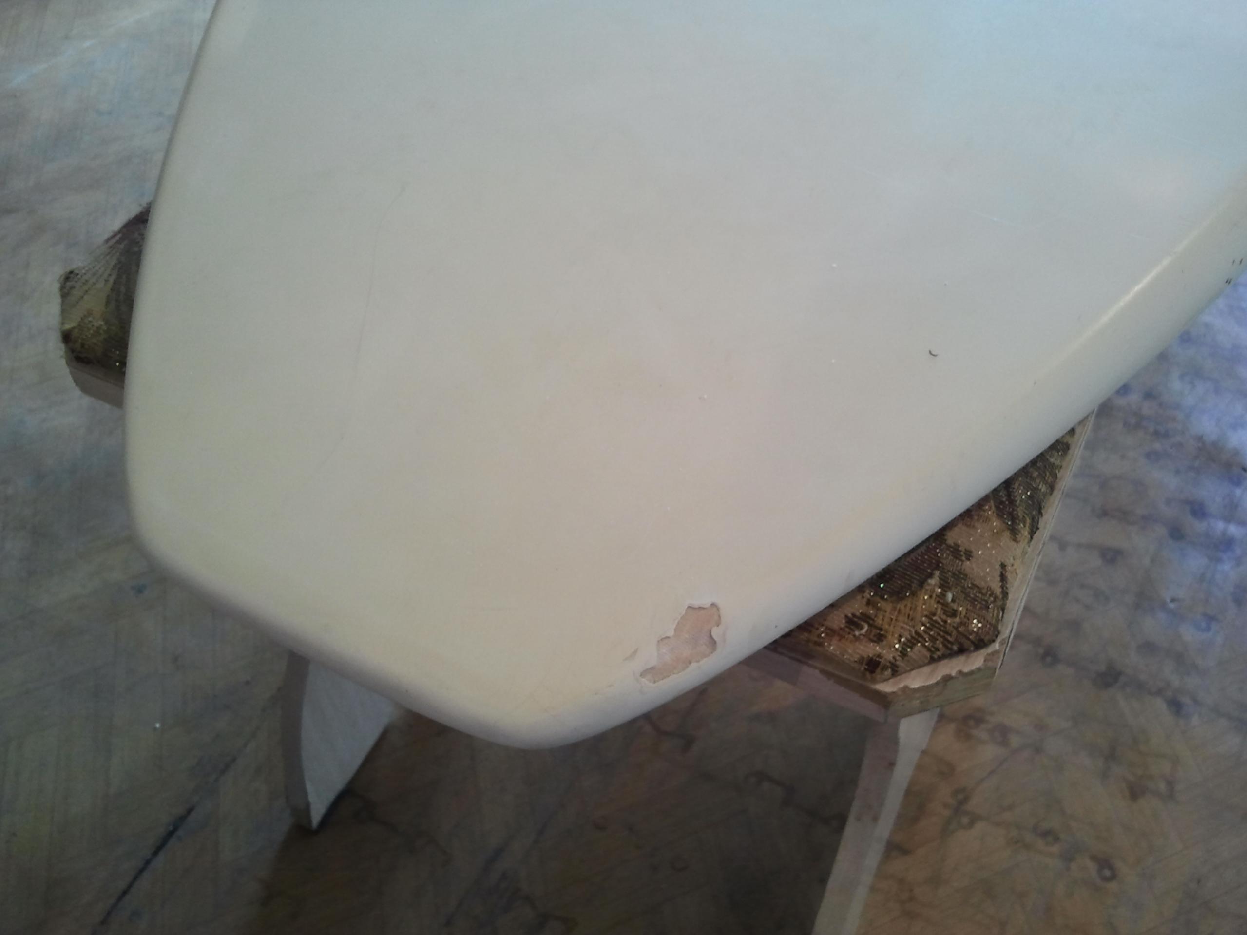

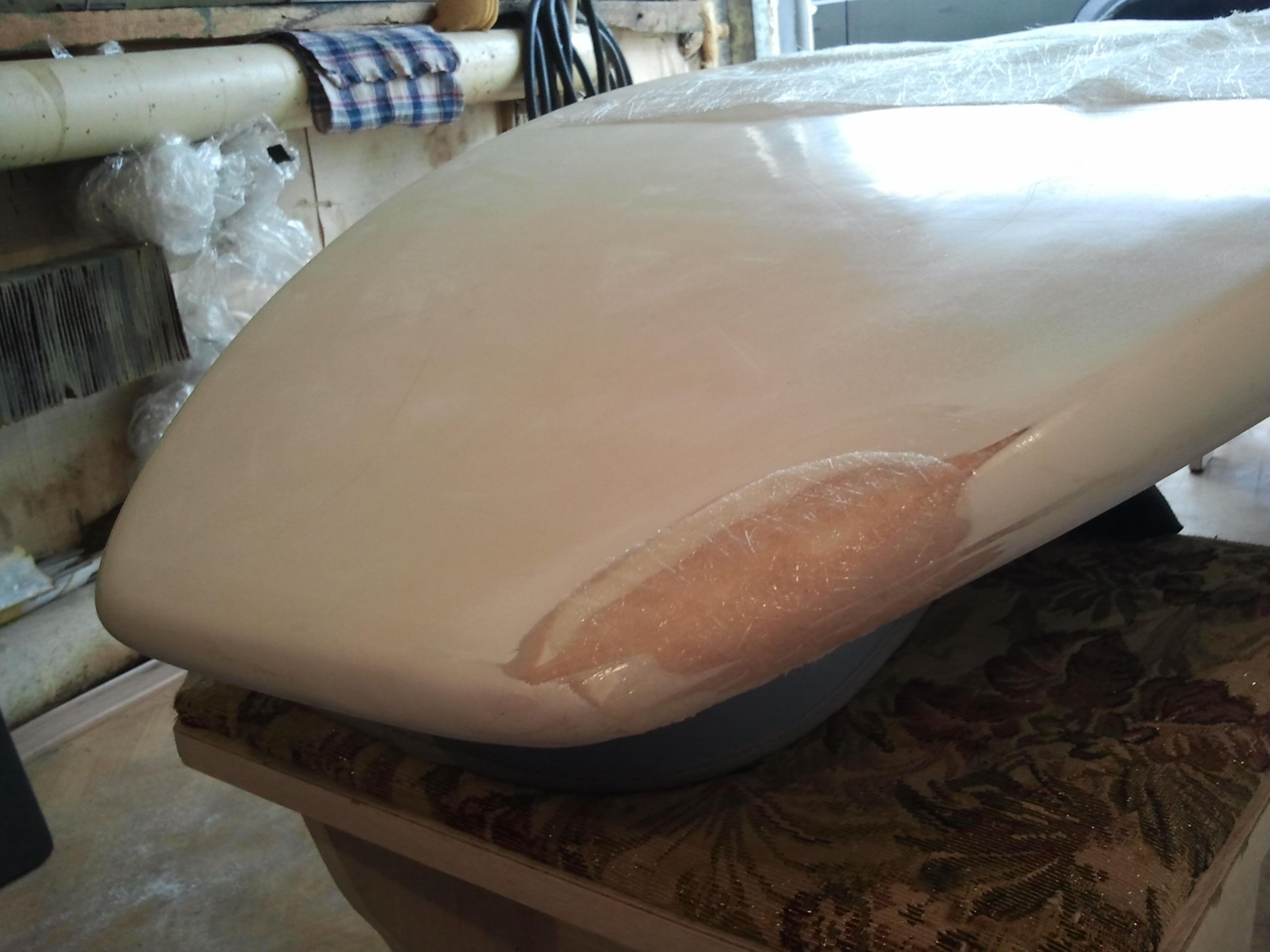

Сегодня устранял мелкие дефекты с помощью наждачки, стеклоткани и эпоксидки, осталось зашпаклевать и покрасить. Оказывается поперечный дефект находится почти по середине. Пальцем прогибается, ну в принципе как и вся доска, судя по зачищенным дефектам, стеклоткань очень тонкая, а пенопласт крупнозернистый, мягкий. Вот думаю может все таки вскрыть и наложить полоску стеклоткани. Но это уже капремонт, придется всю красить) почему то не нашел пробку в доске, она на всех досках должна быть? (шарк фанатик 140)

я бы вообще продал без малейшей жалости новичкам на растерзанье, им всё равно носы мачтами ломать.
Так я и есть новичок )
Какие варианты?

Непрочитано 06.07.2013, 12:13
в щарках хрс(крепкая палуба) пробки нету . это нормально.
если хочешь поченить, то чени, тока стеклотканью крепость днища не вернуть, это мертвому припарка....
сендвич поехал....
