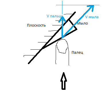

Шайтан
Если взять следующий пример (вернемся к мылу):
Мыло выскользнет по плоскости со скоростью, превышающей скорость пальца, причем будет больше не только абсолютная скорость, но и проекция скорости мыла на скорость пальца? Т.е. мыло обгонит палец или нет?
Как такая аналогия?
Какой ответ на этот вопрос?
Название: Палец и мыло.png

а доводилось лекции по физике от профессора на самом деле слушать?
и еще.
пардон за оффтоп.
сюрфмонстром тебя кто и за что назвал?
Есть конкретные вопросы? С чем не согласен-то?

Сообщение от Surfmonster Посмотреть сообщение
Откуда это следует?
Я так не считаю.
Непрочитано 10.01.2013, 03:00
#249
Surfmonster
Аватар для Surfmonster
Club: В поиске :)
Location: Toronto
Шайтан
Просто из Геометрии! (ситуацию рассматриваем идеальную - мыло скользкое, а палец сильный)
Можно точно посчитать (по синусам и косинусам) насколько премещение вперед пальца на 1 см переместит клин по плоскости. Точно считать неохота, но получится примерно как я нарисовал на рисунке.
Если настаиваешь, допишу на рисунке расчеты.
Нет. Спасибо. Не надо.
Я повнимательнее рассмотрел рисунок. Похоже, что так и есть (на счёт пальца и мыла).
А можно ещё другой пример придумать: толкать пальцем короткое плечо рычага, тогда длинное плечо будет двигаться с бОльшей скоростью. Или (чтобы движение было в одном направлении) использовать систему рычагов (или шестерёнок разного диаметра).
Это всё понятно.
А вот, что аппарат с пропеллером может двигаться быстрее ветра - на этот счёт большие сомнения...
