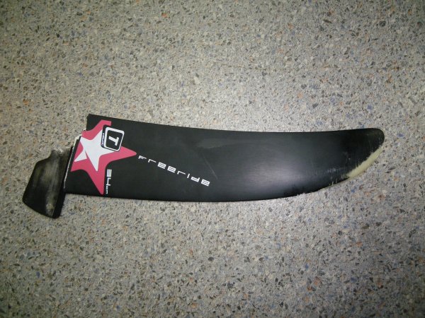

2 первых года ходил на доске ССТ Шотган 150 литров с плавником Пролимит 38 см
Воткнутся плавником в дно ( песок и щебень) при галсе в берег считал за норму
НУ ей богу , типа - " а подумаешь !!!!"
Был вполне доволен , единственное хотелось плавник подлиннее .
В конце концов довыё....я , обломал об "партизана"
Где-то после этого на этом форуме прочитал , что ПРОЛИМИТ - гуано !!!
................. много думал ...........
видимо и вправду гуано , на камне ни одной коцки , а у плавника АЖ закладную вырвало !!!

Вот это и хорошо что закладную,а ведь могло колодец выломать в доске. А плавники специально делаются с закладными из бронзы,чтобы при ударе о припятствие резьбу срывало а не колодец ломало.А бывает и так,и плавник вроде не пролимит.На плавнике так как он крепкий и не слоится даже вмятины толком нет а повербокс в говно

О! Я этим летом тоже голову у табушного таким манером располовинил. Самое обидное, что не в родном Зелике, среди привычных уже камней, а на шикарном пляже 37 км, где камни долго искать надо. Ничего, починили в ССТ, чуть укоротив. Теперь нужно надеяться, что ремонтная голова не крепче прежней окажется.

SST вообще предупреждает, что в плавник закладыватся слабое место, чтобы
колодец не разбить. И это правильно.
