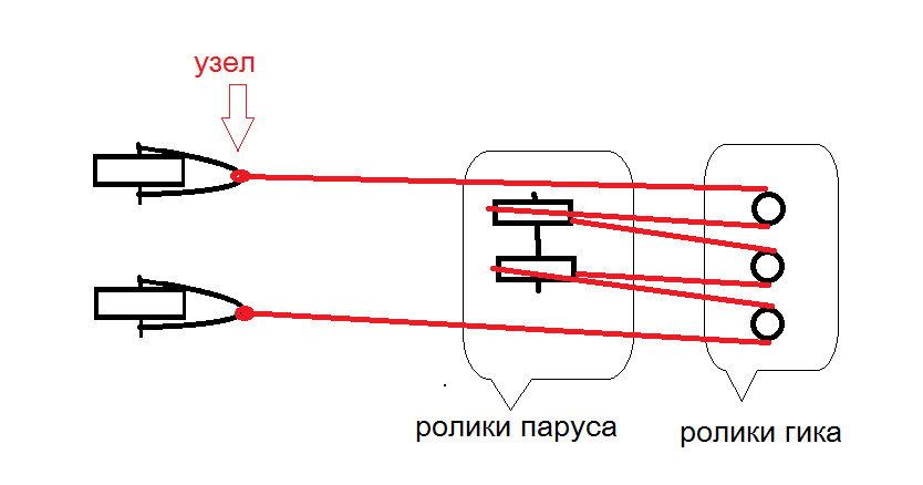

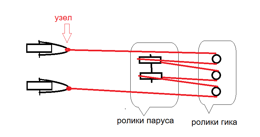

Сообщение от surfercrustal Посмотреть сообщение
А можно схемку установки и как через ролики продета?
Как то так:
Не... я точно не Айвазовский! Нет экспрессии никакой!

Да вся фишка в том что роликов для паруса нет. С роликами то все понятно.
Спасибо за схемку! Без ролика как то все переенуто получается!
Да еще смотрел в нете варианты разные, так там сами блочки у кого в сторону оковки , а у кого в сторону креплений! разница то хоть есть в этом??? Иль кто на что горазд???

у меня ролика в шкотовый угол нет. Продеваю прямо через люверс, хотя это не удобно. Один раз попробуешь и сразу понятно почему, так долго объяснять...
Как то так:
Вложение 6811
Нормальная схема полиспаста! (гуглите!)
Выигрыш в силе в 2 раза дает каждый подвижный ролик (на шкотовом угле паруса).
Чтоб легче травилось - ставят оттягивающую, в сторону мачты, угол резинку.
Такой схеме в яхтинге - сто лет. (в том числе и круговой...)

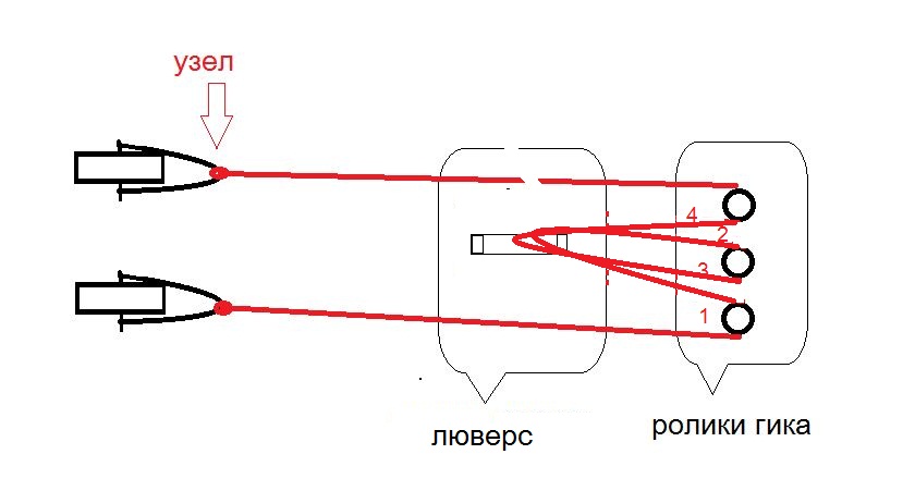

Если нет, то
Тогда два раза через люверс паруса
Да вся фишка в том что роликов для паруса нет. ...
Так как то без люверсов

Я уже поставил, но веревки в люверсе перекрещиваются.

какие еще "блоки к задней веревочке"?? Там просто у Мауи теперь есть не чинуковские блоки (черная "таблетка") в люверс, а видимо более удачные своего производства. или нашли где-нибудь покупные но лучше. просто они тоже белые и круглые, как и летучие. На этом сходство заканчивается.
Летучие блоки как стояли впереди так и стоят у Мауи.
А веревки в люверсе перекрещиваются по любому без "таблетки" - я уже написал выше.
