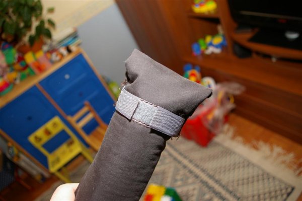

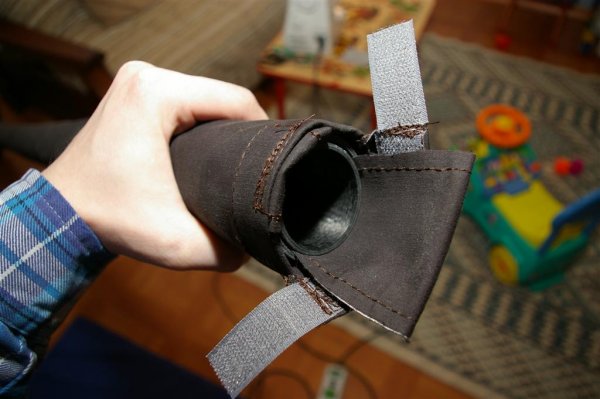

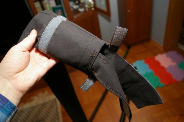

Купил недорогую мачту, в комплекте чехла не было. Сшил самостоятельно.
Потребовалось 40 см плащевой ткани шириной 1,5 м и 50 см липучки.
По торцам три слоя ткани.
Между частями мачты вкладываются язычки для лучшей сохранности при перевозке.

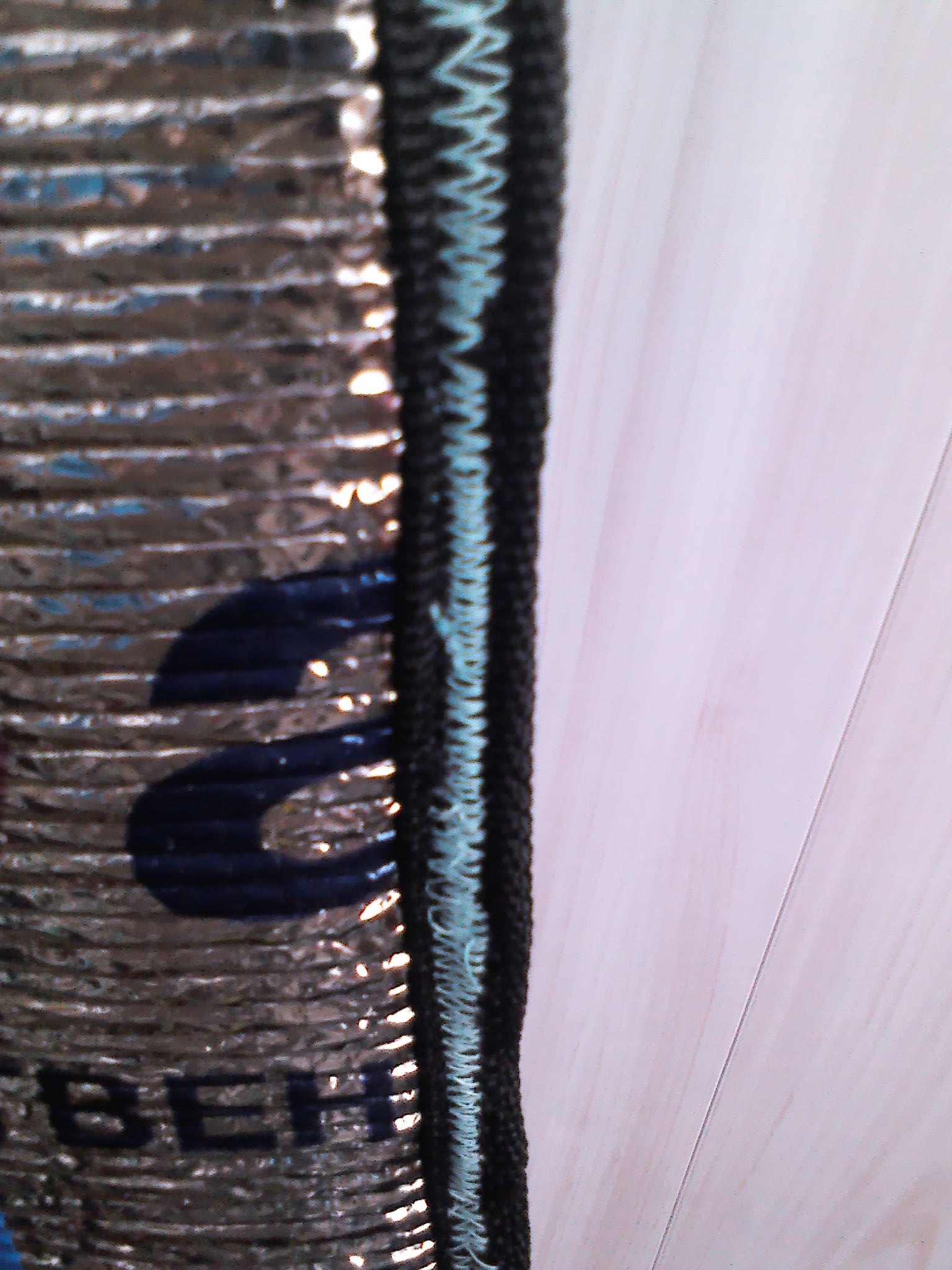

Пенофойл на скотче пробовал - слишком нежная вещь. Материал рвётся от небольших нагрузок, скотч со временем высыхает и постепенно отваливается. Так что лучше потратить на чехол побольше, но купить или сделать нормальную вещь.
Для нормального шитья пенофола можно купить в магазие ременную ленту 3-4 см шириной (15 руб за погонный метр). Листы пенофола складываются, вокруг них по кромке пускается лента, все это прошивается на машинке. Только приноровиться надо. Пенофол при шитье немного крошиться. Надо переодиески прочищать механизм.
