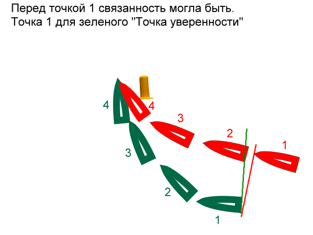

Принято принимать масштаб, сравнимый с длиной корпуса (штатных габаритов).
Расстояние между зеленым и красным (по высоте ветра) у тебя получилось нереально большим. (Вряд ли красная может догнать и перегнать в этом случае.)
Поэтому в бланке протеста рисуют,подразумевают сеточку..., как у меня.

Описанная схема кстати хорошо иллюстрирует ситуацию из параллельной ветки:
Тут расстояние между досками велико.
А с момента, когда начался разбор:
Чел в желтой майке УЖЕ в повороте.
А ДО поворота, на первой картинке, ДАЛЕКО от знака, были они связаны или нет, не видно, возможно и нет.
При этом ситуация признается при обсуждении опасной.
Сразу предвижу еще вариант, при приближении к знаку внешнему немного привестись, отвязавшись от внутреннего, после чего резко пойти в поворот, крича " чисто впереди"
Не, непонятно....

Теперь прочитываются вполне грамотные рассуждения. Браво.
Рисунок слабоват, не по-гонщицки сделан...
Если эта редакция рисунка будет принята протестовым комитетом как установленный факт, то руководствуясь правилом П18.2(d)
(d) Если имеются разумные сомнения в том, что яхта своевременно установила или прекратила связанность, то следует считать, что не своевременно.
ПК уже может утверждать, что связанность в "последней точке уверенности" отсутствовала, поэтому "100" не мог претендовать на права внутреннего у знака.
Именно по презумции очевидной несвязанности до момента времени вероятного начала обоюдного огибания знака!!!
Итого - он нарушил требования П18.2(b), вторая фраза:
"Если доска ("178") находится чисто впереди, когда она приготовилась обогнуть или пройти знак, то доска ("100"), находящаяся в этот момент чисто позади, должна затем предоставить ей место у знака.”...
Вот тут я не совсем понимаю такой момент - гонщик идущий снизу, не имеет глаз на затылке и не в состоянии отслеживать "наличие-отсутствие" связанности при подходе к знаку. Как правило, все в этот момент смотрят на знак. Взгляд на ветер могут сделать метров за 50-100 до знака. Допустим, кинул взгляд наверх, увидел, что связан, но это еще не "точка уверенности". Затем смотришь на знак и заходишь в поворот.
Или надо, как Аня ехать и все время оглядываться, на всякий случай притормаживая - "А вдруг кто-то сверху обгонит быстро и станет "чисто-впереди"?
Я понимаю ситуацию "чисто впереди", когда "чисто задний" четко видит перед собой переднего. Если такой видимости нет, то верхний остается верхним и не может претендовать на преимущества ни на галсе, ни у знака, вне зависимости от поворота корпуса доски.
PS Решил прокомментировать свои слова картинкой. Итак, задолго до точки 1, красный глянул на ветер и не увидел там никого "чисто впереди". Но на подходе к знаку, зеленый обошел красного идя с наветра полнее в бакштаг с большей скоростью. В точке 1 он оказался "чисто впереди", но красный этого не видит и продолжает идти на знак. Зеленый, считая себя "чисто впереди" валит прямо на знак по наиболее эффективной траектории, не оставляяметса у знака для красного. Результат - столкновение.
Естественно, что в точке 2 после того, как зеленый пошел на поворот связанность уже присутствует, но он уже в повороте.

хочу все же во-первых напомнить собравшимся, что ситуации разруливаются по действующим правилам. "Точки уверенности", принципы ампайринга, командных гонок и прочие АСС34 - из ряда вероятных изменений в будущем. Возможно и необходимые сейчас, но судить о том кто прав, а кто нет можно только из а) фактов, б) действующих правил.
"может-не может", "имеет глаз- не имеет", "было куда деваться - не было" никого это в конечном итоге волновать при разборе не будет. Что такое "презумция очевидной несвязанности" ((с) м-1) ? Возможно и правильная мысль, но в текущих ППГ такого я не вижу, и значит протестовый комитет не должен руководствоваться таким принципом. И он не будет.
Поэтому собственно мессадж - не стоит увлекаться вариантами правил которые еще не действуют для виндсурпинга.
2. Очень жаль что Правило 18.2 (d)
"Если имеются разумные сомнения в том, что яхта своевременно установила или прекратила связанность, то следует считать, что не своевременно."
почему-то написано так, что оно не работает в слаломной ситуации. Очень жаль. Если бы его можно было включить - это сняло бы многие противоречия.
Нет уверенности - подветренный прав и точка.
Вот оригинальный текст действующих правил:
(d) If there is reasonable doubt that a boat obtained or broke an
overlap in time, it shall be presumed that she did not.
Перевод сделан вроде правильно. Но все равно ощущение, что ключик то вот он, но не подходит.
Что касается ситуации АлекСильвера с последней картинки.
Смотря на рисунок глазами протестового комитета, и считая это установленными фактами, я вижу следующее. Курсивом - так называемые "определения", из действующих правил.
Зеленый приготовился обогнуть знак в положении 2. В положении 1 - нет.
Основание - правило B1.1.
Текст:
"Доска, приготовившаяся обогнуть или пройти знак. Доска приготовилась обогнуть или пройти знак, когда её надлежащим курсом является – начать манёвр по огибанию или прохождению знака."
Значит по правилу 18.2(b) зеленый должен предоставить красному место у знака.
Предоставил ли он это место - решать уже комитету. По моему мнению в положении 4 - не предоставил.
Откуда напросился такой вывод, Александр?
Чем эдаким свойства слалома затрудняют трактовку связанности? Скоростью?
Ведь было же ранее отмечено, что на параллельных курсах относительное перемещение досок невелико (в сравнении с бешеной курсовой скоростью).
Нисколько не затруднительно и не обязательно часто крутить головой, чтобы убедиться в этом типичном для слалома явлении.
Да, абсолютная скорость - не яхтенная. Но относительная - вполне себе похожая; не критическая для человеческих органов чувств и умений.
Это раз.
Второе и главное.
Еще раз о смысле (d).
- Если бы доски долгое время шли связанными а перед знаком связанность оказалась под вопросом, то правило настаивает на том, чтобы считать - связанность была разорвана не своевременно.
- Если бы доски долгое время шли не связанными, а перед знаком спорно связались, то правило настаивает на том, чтобы считать - связанность была установлена не своевременно.
Под какое из двух утверждений подпадает наш случай? - Под второе.
Это и регламентирует П18.2(d)...
Т.е. если у нас сомнения, разорвана ли связанность ДО начала огибания, то мы должны считать что доски начали огибание еще будучи связанными? Тут все понятно.
По сути ситуация классическая - красный внутренний-зеленый внешний. Но из-за того что связанность установлена спорно (непонятно когда), правило (d) отдает приоритет внешнему. В случае вклинивания, это оправдано. Но в нашем случае это не вклинивание.

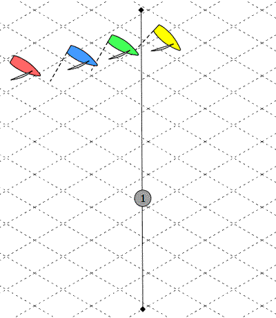

Смотрим сложное огибание:
Точки пересечения виртуальной вертикальной линии с траекториями досок хотя и примерно определяют момент времени, когда райдерам пора идти на огибание знака, но для судей вполне могут служить признаком приготовления...
Положение 1.
Видим, что когда самая внешняя/желтая доска нырнула на огибание, то и ближняя подветренная к ней доска (зеленая) и синяя - вместе обоюдно связаны, поэтому желтая обязана предоставить место у знака не только зеленой, но и синей.
ПТУ-1.
Положение 2.
Красная же в момент ПТУ-1 не имеет прав внутренней, но хочет получить их, так как в последующий момент времени принятия решения ПТУ-2 она по отношению к синей получает реальные права внутренней, так как именно в этот момент синяя стала менять траекторию...
Возникающий такого рода конфликт парных прав разработчик решил разрулить, добавив П18.2.(e), запретив красной пользоваться своими правами.
"(e) Если яхта/доска, находившаяся чисто позади, установила связанность с внутренней стороны с другой яхтой, и если наружная яхта не имела возможности предоставить место у знака с момента установления связанности, то она не обязана предоставлять его."
Подчеркиваю, что данное правило предназначено разруливать множественное огибание, ни в коем случае не простое парное. Хотя...
Опять же, к сожалению для разработчика, это правило сильно выпадает (по внутренней противоречивости!) из привычной классической парной идеологии разруливания расхождений.
Но такого рода прецедентов становится все больше и больше, мастерство управления ... гонщиков начинает превосходить ... области покрытия правил, поэтому все чаще ИСАФ публикует множественные прецеденты-СЛУЧАИ ("Кейзы" - Cases), которые становятся правилами-исключениями...
Так вот. Я согласен с Романом, что безопаснее гонять не получится.
И потому что правила не все знают, и трактуют по-разному, и кунфу слишком различается в масстартах/покатушках.
Но исходя из своего опыта, предположу, что только одинаковое понимание правил игры участниками может предотвратить весьма вероятный страховой коллапс в слаломе...
