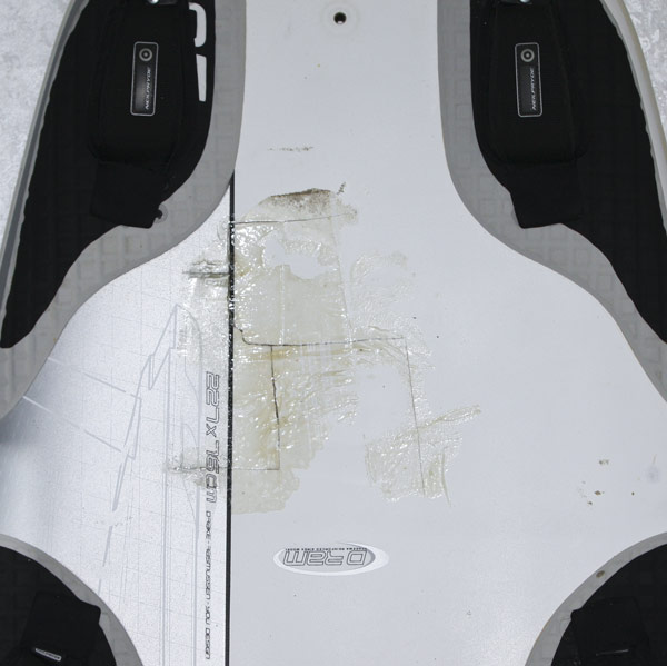

4 декабря. Сегодня наконец таки я забрал доску из гаража и притащил в квартиру. Сегодня начнем операцию. Вот в каком состоянии была корма после каталок и после принятых мер, прямо скажем, вид "немного" не товарный! :-) то, что блестит это слой эпоксидки, очень хорошо видны "кафелины" и следы от ножа.
кстати обратите внимание: центр "болезни" смещен от ДП к правому борту. Я левша, примерно в это место я наступаю когда задавливаю доску на фордаке с правого галса. может быть из-за этого центр так смещен?

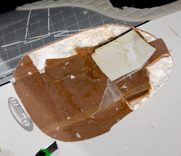

Определяю примерно где резать - давлю пальцами на палубу и ищу границу, где продавливается, а где вроде бы еще крепко...
Коричневое это слой очень плотного пенопласта, я постарался его отковырять большими кусочками - мало ли, вдруг пригодится?

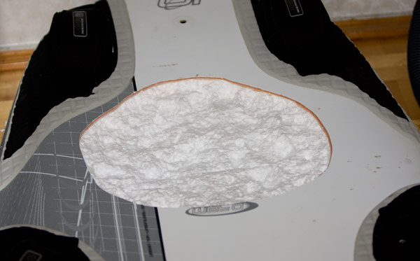

после того как снят слой скорлупы и удален весь мокрый пенопласт получилась вот такая "яма". Яма бы по любому была больше, если бы в августе я не "принял меры". Сначала я вырезал "дыру" а потом еще поотрезал по краям где скорлупа была мокрой - "дыра" немного увеличилась. То что осталось - все сухое.

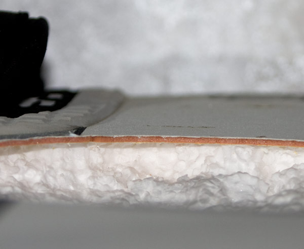

Технология DRAM в разрезе, может кому нибудь будет интересно: пенопластовая сердцевина, на нее очень "слегонца" приформован 3-4 мм. слой прочного пористого материала (на фото коричневый), а по верху на тонком слове полимера (наверное полиэфирка) наложен один слой стеклоткани, поверх еще один потоньше - все это дело покрашено. Слои стеклоткани легко отдираются друг от друга - слой скрепляющего полимера между ними минимальный. Достаточно хрупкое покрытие, немудрено, что оно протопталось за несколько лет.
Кстати - часто слышал от многих о том, что доски с деревянным покрытием (Wood Technology) со временем начинают дышать потому что дерево которое используют в сендвиче типа сгнивает от воды и теряет прочность. Я не верю в это, мне кажется что эти доски тупо протаптываются также как и я протоптал свой гиперсоник. Просто снижая вес доски обязательно снижается и ее прочность. В принципе вполне нормально - доска прожила 5 лет. Я считаю что это вполне нормальный срок.

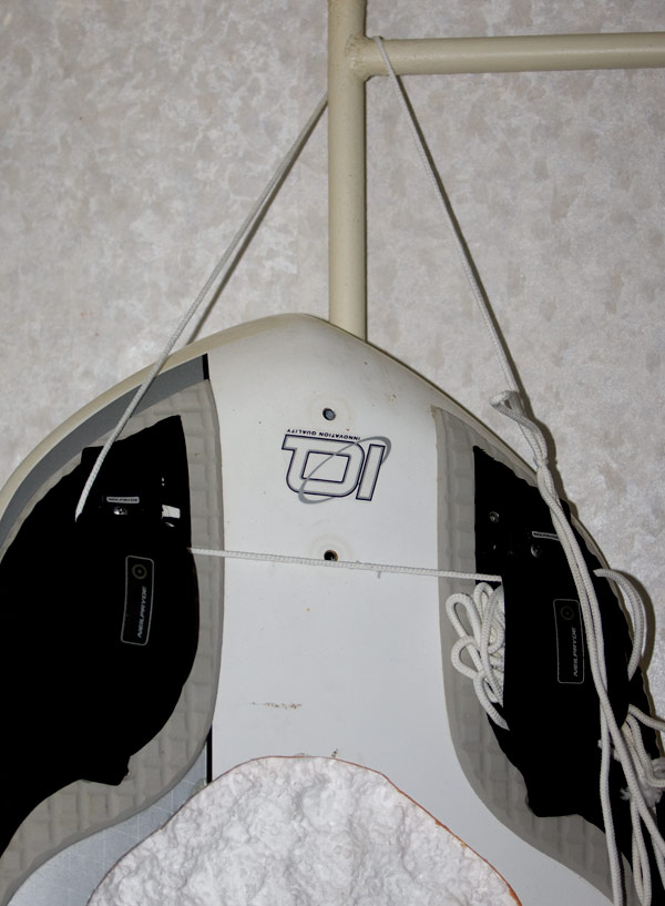

В общем на сегодня хватит: болячка ампутирована, осталось все дела "зашить" :-) Что дальше делать точно я пока не знаю - я хочу как нибудь укрепить палубу - может быть типа стрингеров-шпангоутов... Посмотрим в общем. Пусть пока повисит пару дней, там дальше разберемся.
а пока анализируем и делаем выводы: первая трещина и как следствие доска потеряла герметичность появилась примерно в июле. когда я "принял меры" герметичность не восстановилась - доска продолжала брать воду. все это время я много катался, а после последней каталки доска лежала ровно на днище в гараже. Т.е. вода в доске была полгода! И что мы видим - ничего страшного! Я если честно ожидал намного хуже, думал что пенопласт до дна промок и надо будет выковыривать чуть ли не до мачтпогона. А насамом деле все очень локально и аккуратно - пенопласт мокрый только там где было мягко под палубой и где он подвергался сжатию, т.е. менял размеры. Там же, где никаких механических воздействий не было никакого распространения воды внутрь не произошло (по крайней мере за 6 месяцев).
