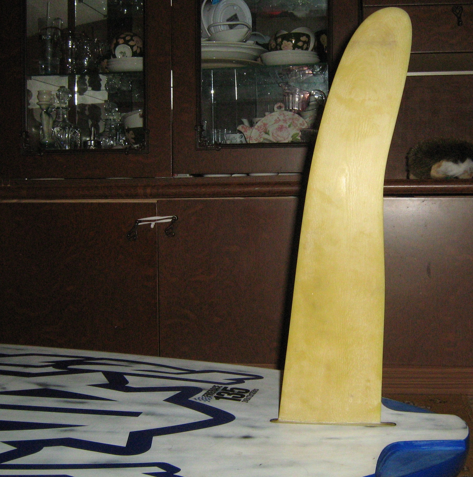

голубая мечта"- не ,она обычно оранжево красная....дебоше называется....
но есть и ещё кастом....сегодня выполнял подгонку к доске....вот он портатип...

Вася..хвастаться стыдно)))
а так: сначала купил..потом напильник в руки? кастом...гыгыгы...

хвастатся пока рановато....сначала испытания на воде по слабому ветру,потом в передоз,потом с кем нибудь погонятся.....
про напильник ты угадал. у меня редко дтб подходит к закладной в доске,то точу,то подгоняюитд итп.

купил бы ты нормальный.....и нечего испытывать..только юзать..........)))))))))))))

щас опять скажешь,что хвастаюсь.....
тут целая линейка из 5ти штук(дебош,мфк,дрейк,удав) намечается,ну и сообветствено линейка парусов тоже 5 штук....вот и буду подьемную силу из плавников доставать на фордаках и бейдевиндах....
ну всё...щас меня помидорками закидают.......

клади их на колено и пробуй на мягкость- самый мягкий и будет тебе подьемную силу творить по максимуму..))
а портатип твой я не понимаю.....для чего он? кривуль такой? кто нить обьяснит -нафига этот хвост загнут?
про траву - не надо..длина не та...

о спасиб за совет!обязательно погну при случае....
а кривуль думаю траву сбросит,которую с верху не видать. и об камни им биться под правильным углом буду...(пле, или ейск)
