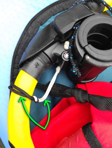

Меня больше беспокоит верхняя часть шкота. Там такой тонюсенький шнурок, который как будто вернее порваться должен:
Вложение 68424
Этот шнурок должен полтонны держать, запас по прочности достаточный.
Вложение 68424
Не переживай, у меня этот шнурок 18 лет отслужил, никаких проблем. Если даже что-то случится, то поменять не проблема, проще чем с резиновым шнуром, который надо ещё поискать в магазинах ....

Этот шнурок - обычно дайнима, но даже полиэстер держит 500 кг/4мм.
Найти и нижнюю резинку 5мм и наверх дайниму 4мм не проблема, только плати. Даже ссылки не надо, есть поиск и в дамки.
