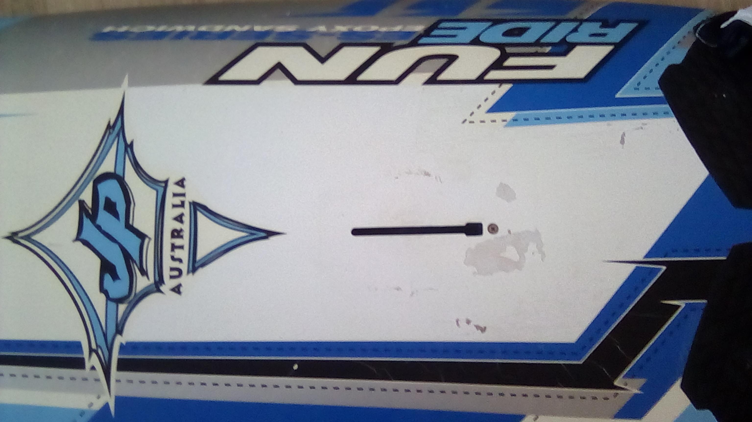

Подскажите пожалуйста каким образом можно обновить покраску части палубы? Какую акриловую краску и по какой поверхности надо приобретать? И можно ли восстановить нескользяк без использования специального лака?

Мы, например, берём обычную акриловую краску в баллончиках, она разных цветов, но набор их ограничен. В магазинах есть Kudo попроще, и Empils подороже, но начинка похожа. Поверх можно прозрачным лаком тех же марок, как выше подсказали. Для малых пятен можно купить пузырьки для подкраски авто и подобрать довольно точно, гораздо больше оттенков. Если и их не хватает, и приходится мудрить: я, например, для фиолетового градиента сам смешивал красную и синюю в разных пропорциях. Наносил мягкой кисточкой, для гладкости потом мелкой шкуркой, ну и новыми слоями перелив цвета или рисунок можно имитировать. Мастера и знатоки применяют автокраски с пульта, там можно заказать точно в тон по образцу.
Нескользяк делают солью среднего размера и эпоксидкой, но это дает обратный рисунок. На месте соли - ямки с острыми краями, а с лаком наоборот, отдельные зерна торчат на фоне тонкого слоя. Не факт что лучше, тут на вкус. В любом случае эпоксидка прозрачная нужна.
