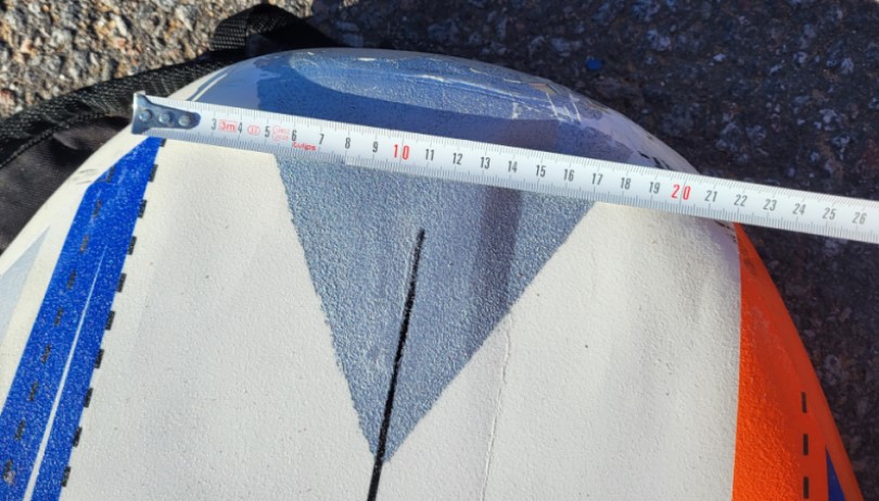

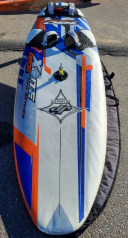

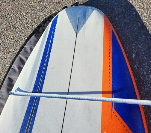

В угаре первых удачных попыток выхода на глиссер, разбил носовую часть своей доски JP X-CITE RIDE -160л.

Подскажите, как производить ремонт небольшой трещины на носу доски?
И где купить (к кому обратиться) за защитой на нос?

Вот защиту проще сделать, не получится можно не ставить. Обертываешь нос доски пищевой пленкой и укладываешь много слоев стеклоткани пропитанной эпоксидкой, следя за тем чтобы не было пузырей воздуха. Стеклоткань должна быть на замасливателе подходящим для эпоксидки, или отожжённая. В мастерской температура желательна гр 25. Когда смола встанет, снимаешь и опиливаешь по форме какая нравится. После клеишь на доску например на герметике, чтобы если что можно было снять.

Количество слоев зависит от толщины стеклоткани. Но я противник такой защиты, вес у нее не маленький и бывает что и под ней происходит "травма", а ее не видно. Доска с водой долго жить не будет. На мой взгляд лучше защита из полосок пенорезины ( эва и т.п. ) толщиной см 2-3 и сверху пластик типа полиэтилена. Прайд раньше такую продавал. Легкая и все видно, правда выглядит не красиво.

Стеклопластиковая защита, самодельная или покупная не важно, будет весить максимум 100гр. Это точно никак не повлияет на эту доску.
Я на свою первую доску сам делал, где то в общей теме по защитам скидывал фото. Получилось не хуже чем торговая. И покрасил её с сохранением дизайна доски. Главное приклеить грамотно.

Клеил фирменную защиту на формулу, не себе, взвесил,,, 450гр. Может попалась не обычная, не знаю. А у ТС доска тоже не маленькая, да и тут дело не столько в весе, а в месте расположения. Кто катает без защиты, попробуйте прикрепить грузик на нос, я думаю заметите разницу.
