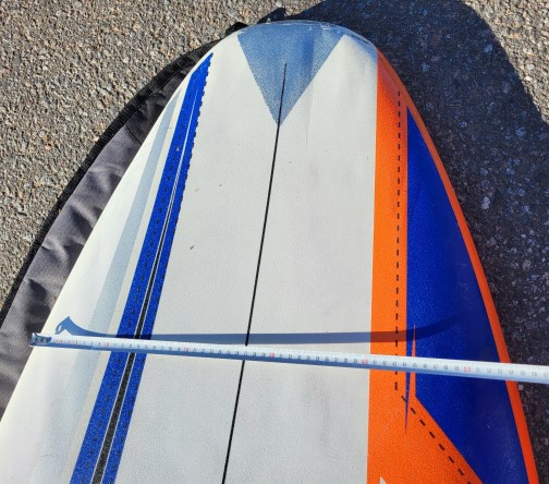

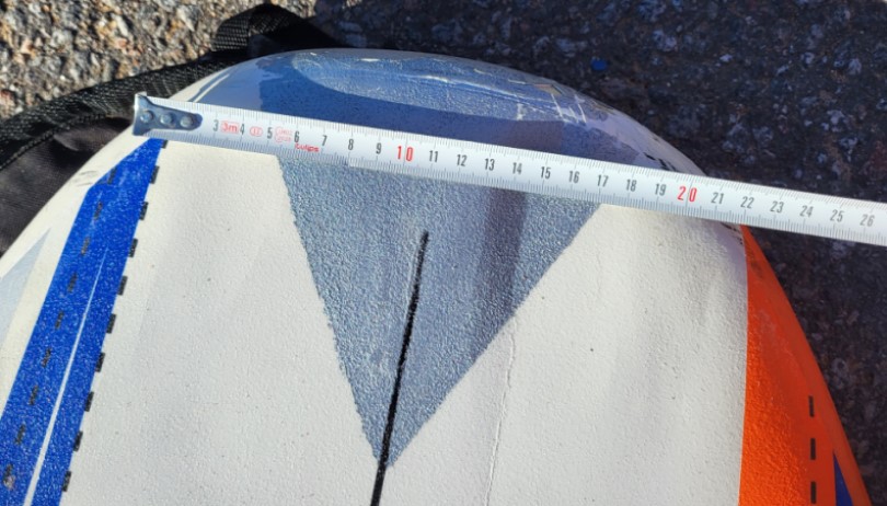

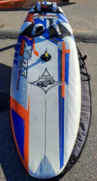

В угаре первых удачных попыток выхода на глиссер, разбил носовую часть своей доски JP X-CITE RIDE -160л.
Вложение 62104 Вложение 62105 Вложение 62106
Есть и мастерская, и инструменты, и материалы (знакомые изготавливают доски для WINGов).
Нет личного опыта, а главное самой защиты на нос доски.
Подскажите, как производить ремонт небольшой трещины на носу доски?
И где купить (к кому обратиться) за защитой на нос?

Вот защиту проще сделать, не получится можно не ставить. Обертываешь нос доски пищевой пленкой и укладываешь много слоев стеклоткани пропитанной эпоксидкой, следя за тем чтобы не было пузырей воздуха. Стеклоткань должна быть на замасливателе подходящим для эпоксидки, или отожжённая. В мастерской температура желательна гр 25. Когда смола встанет, снимаешь и опиливаешь по форме какая нравится. После клеишь на доску например на герметике, чтобы если что можно было снять.

Судя по фото доски, ей нужна защита не от удара, а от "угара" ;)
