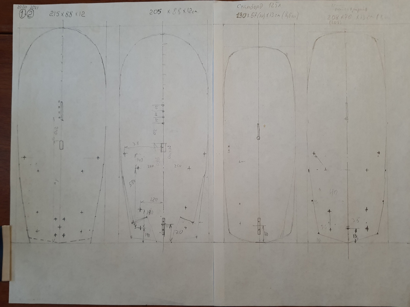

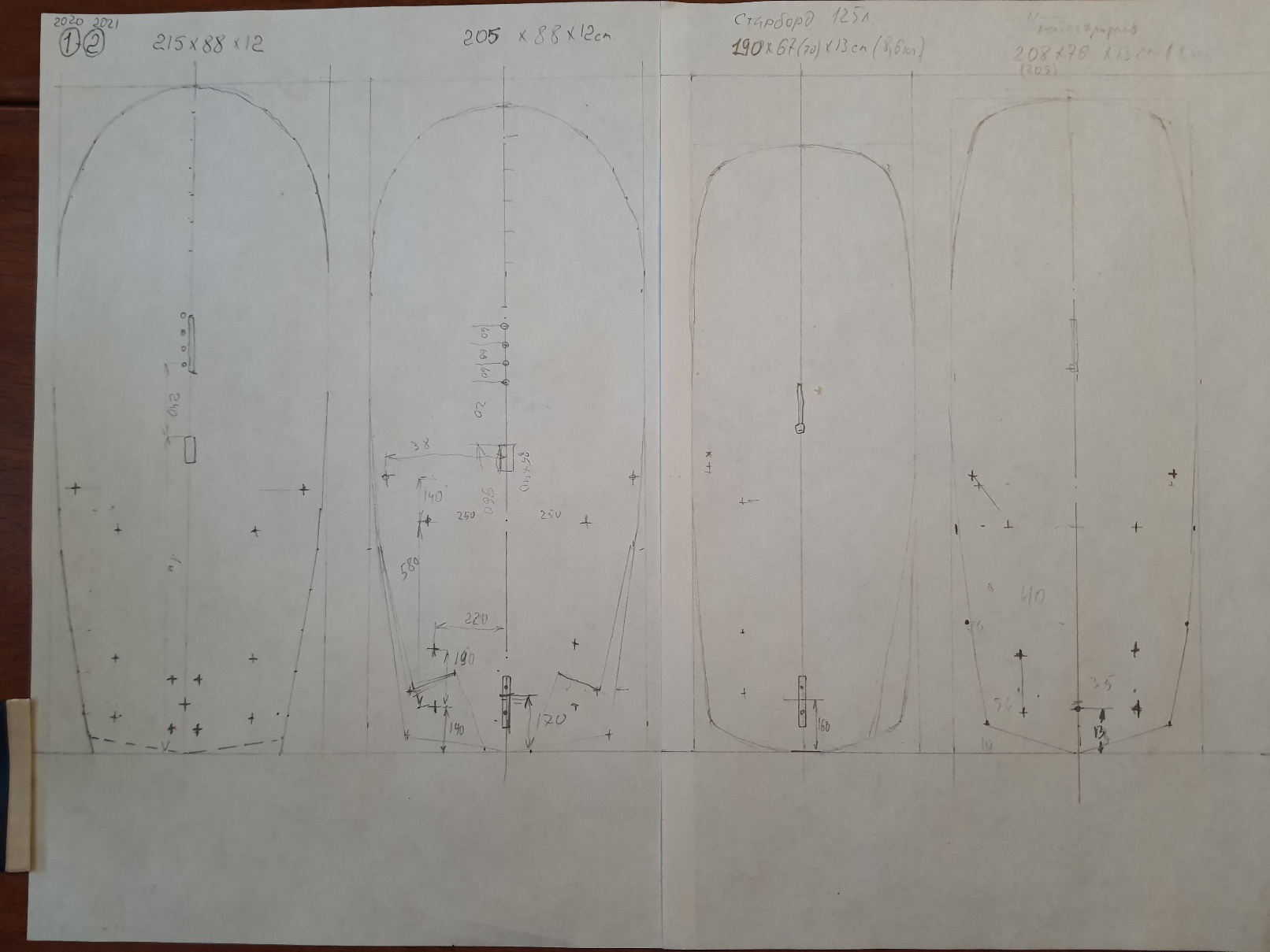

А я вот никак не остановлюсь на прототипе... тоже хотел эту доску скопировать ,но нарисовал то что делал и её и какая-то она маленькая (третья на фото) под мои 90кг... Там у них ещё навинка 22г фойл фрирайд на 125 л. так она и подлиней и пошире 208х76см. (Четвёртая на фото). Сделаю её чуть покороче...
Фото не очень -лень обводить было...

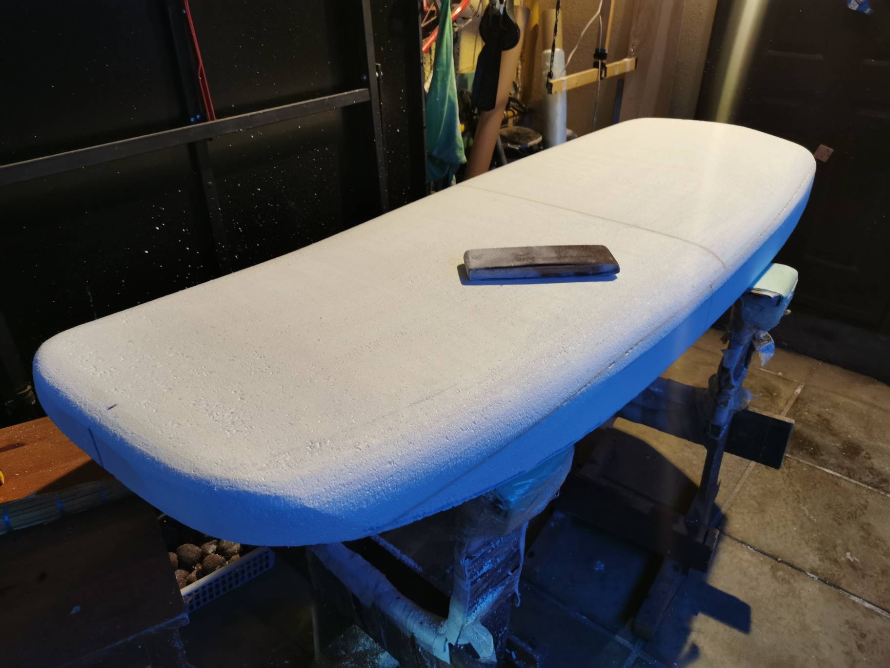

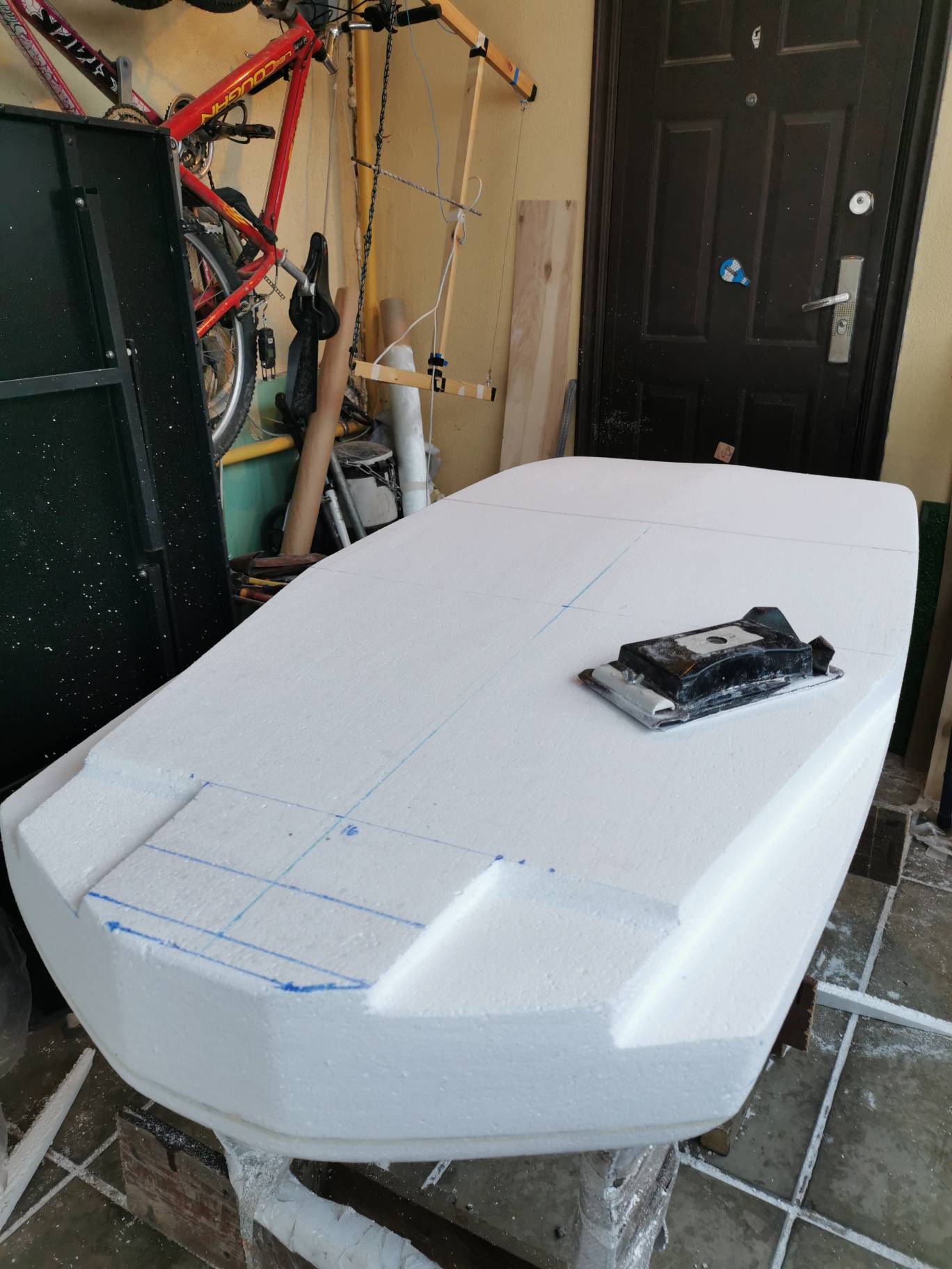

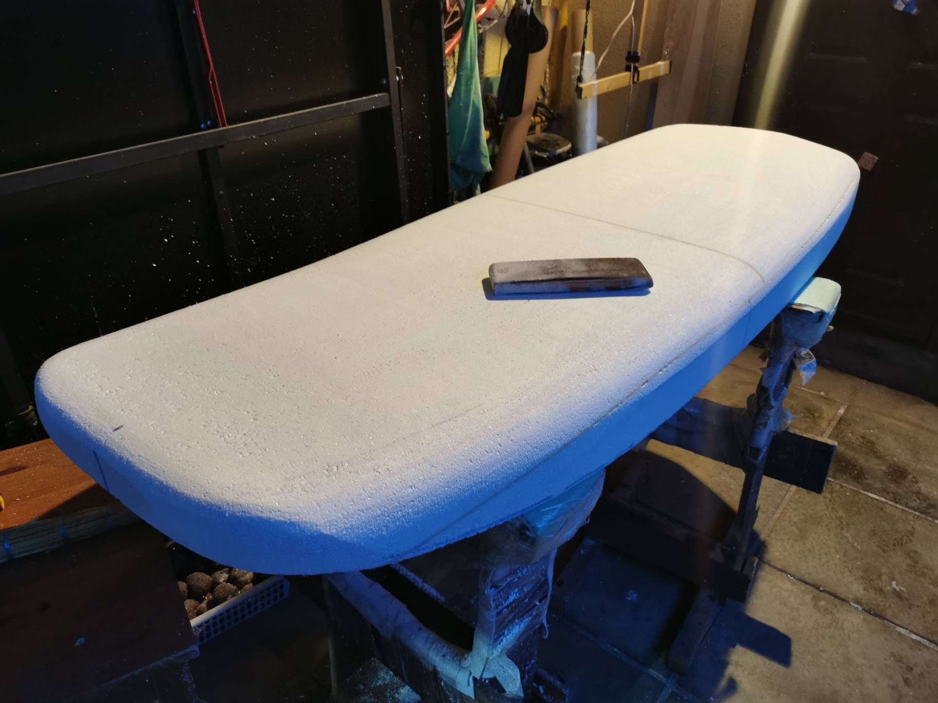

Говорят, когда местные серферы спросили у Микеланджело ,как он делает свои великолепные доски, он ответил: я беру лист пенопласта, и отсекаю всё лишнее.. Наверное в процессе обработки таблетки все же есть немного творчества. Ведь у тебя есть только нарисованный контур , а всё остальное ты создаешь сам из белой глыбы пенопласта
После рубанка обработал 80 н.бумагой для шлиф.машинки одетой на кусок фанеры.

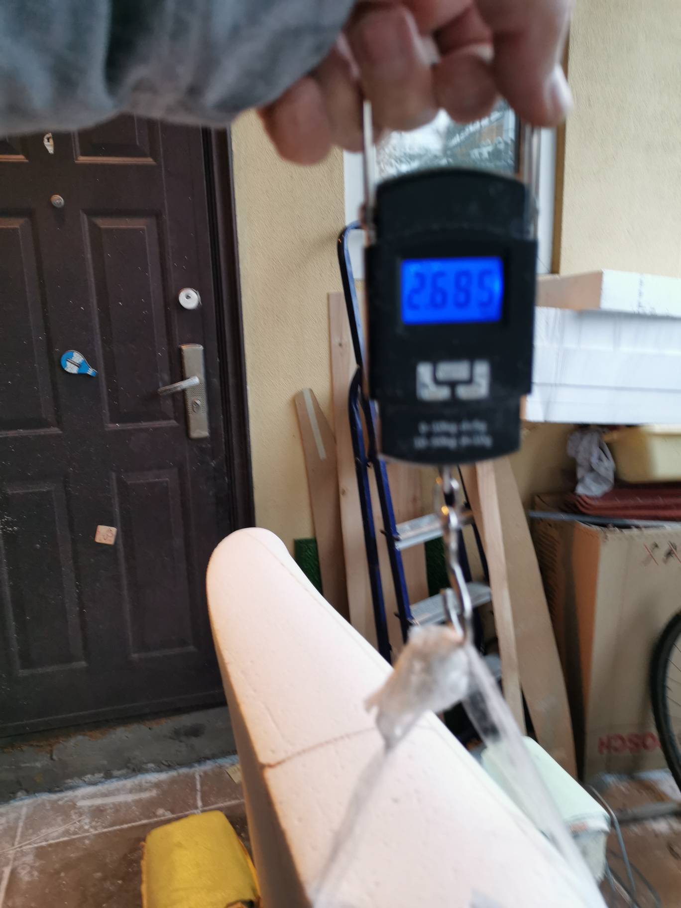

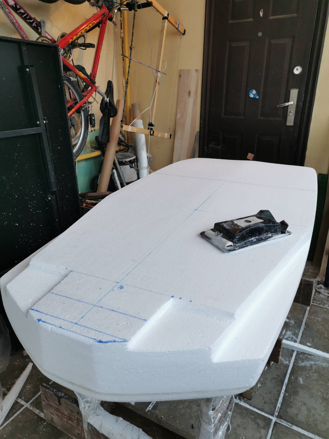

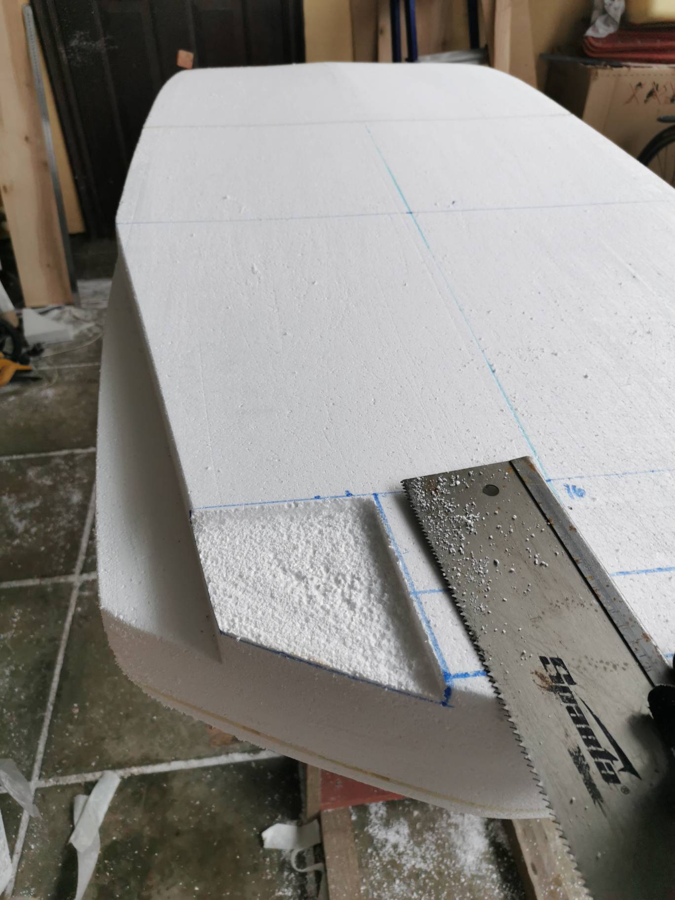

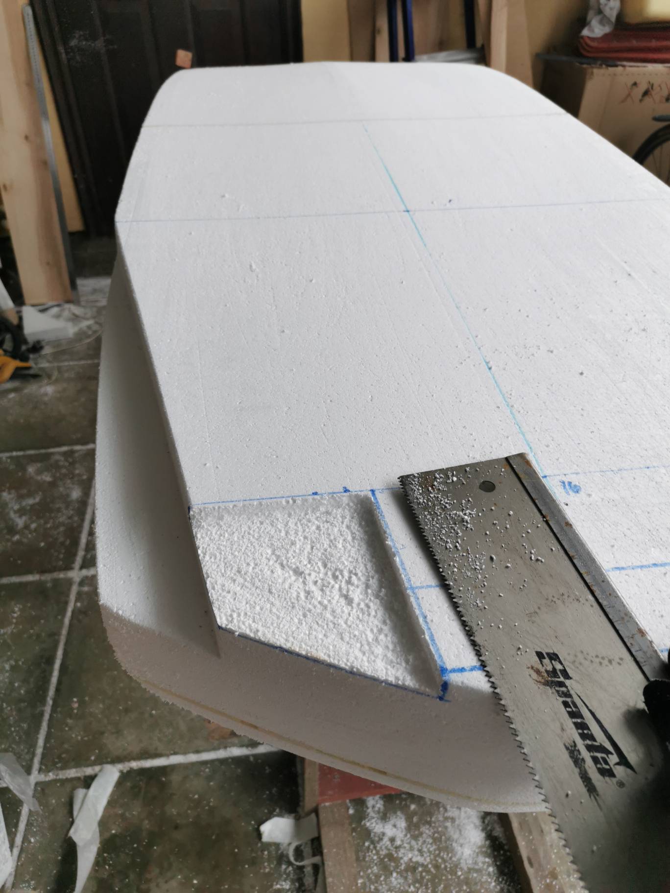

Таблетка готова. Выпилил реданы. Не трудно это было сделать пилой с мелкими зубьями . Конкейв делал как француз https://youtu.be/SDT4Bze5EnI?t=235 , но не стал вытачивать глубоким из за проблемного шпона.

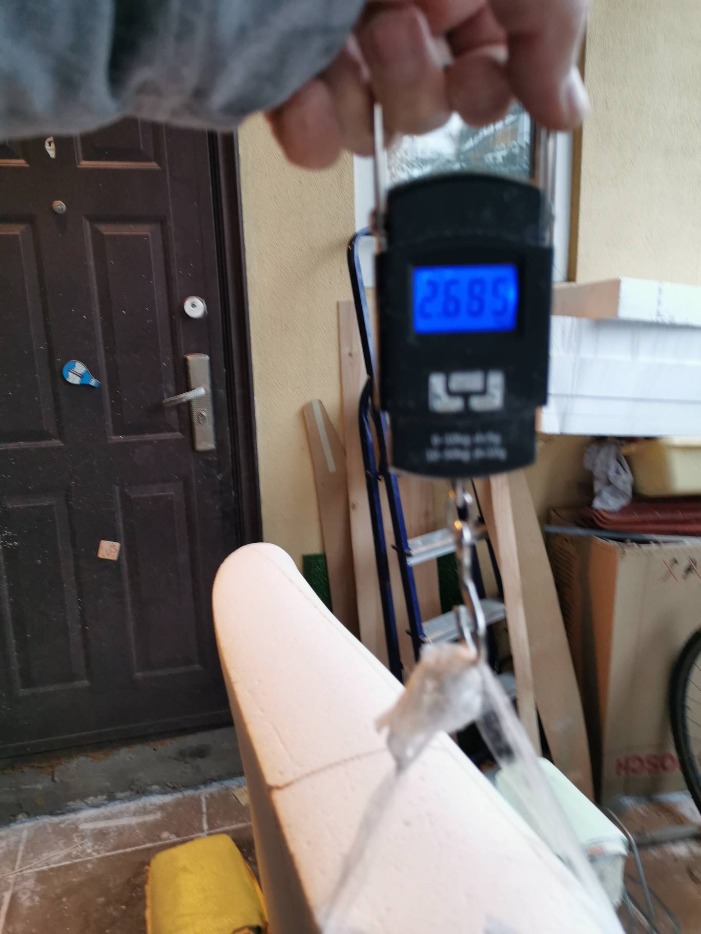

Взвесил таблетку и слегка не понял- почти 2.7 кг! Лист пенопласта 1000х1000х100 весил 1.7 кг, т.е. 0.017 кг/л, значит получается обьем таблетки 158 литров! Это при 191х67х13.5...

Alexstepper, Листы то еще клеем склеены, его вес тоже добавляет.
Непрочитано 10.01.2022, 22:37
Alexstepper
Аватар для Alexstepper
Благодарностей: 84

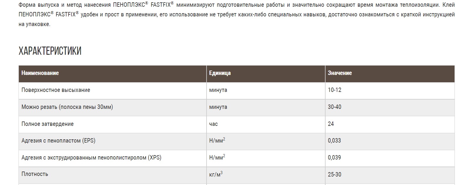

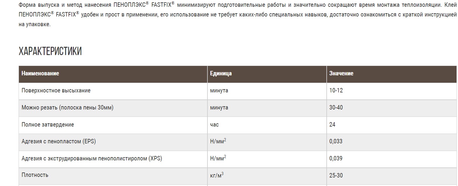

Да ,конечно добавляет, но если верить производителю(плотность 30), то всего 150гр. Я забил рост(13.5см)-вес в Shape3d и получилось 142л Но даже если сделать как у старборда толщину 13.1см, всё равно получается дофига -138л. Но мне нужны 125л.. Может пенопласт набирает вес на улице , влажность и т.д... Или (скорее всего) в районе носа надо еще снять несколько литров..

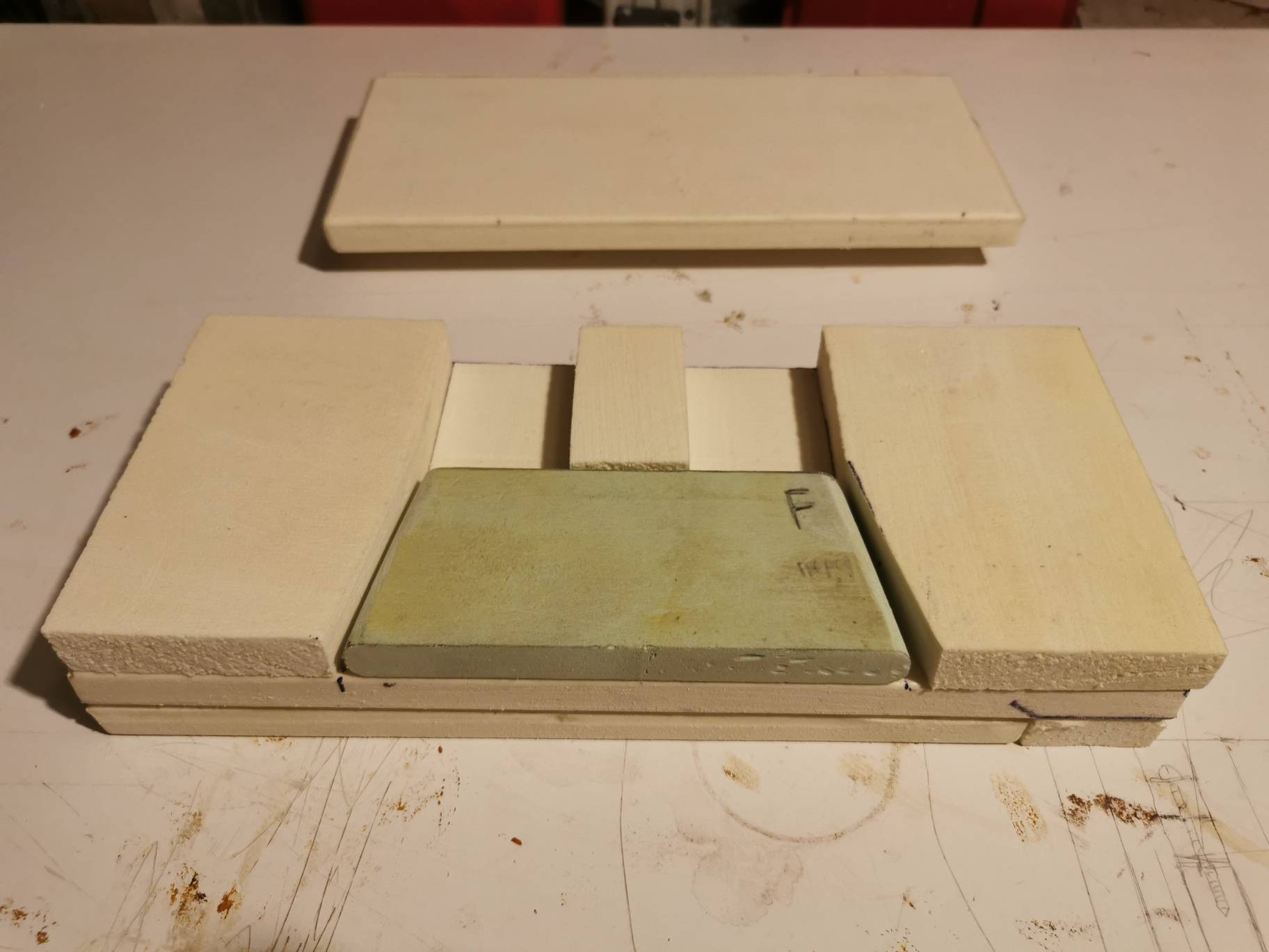

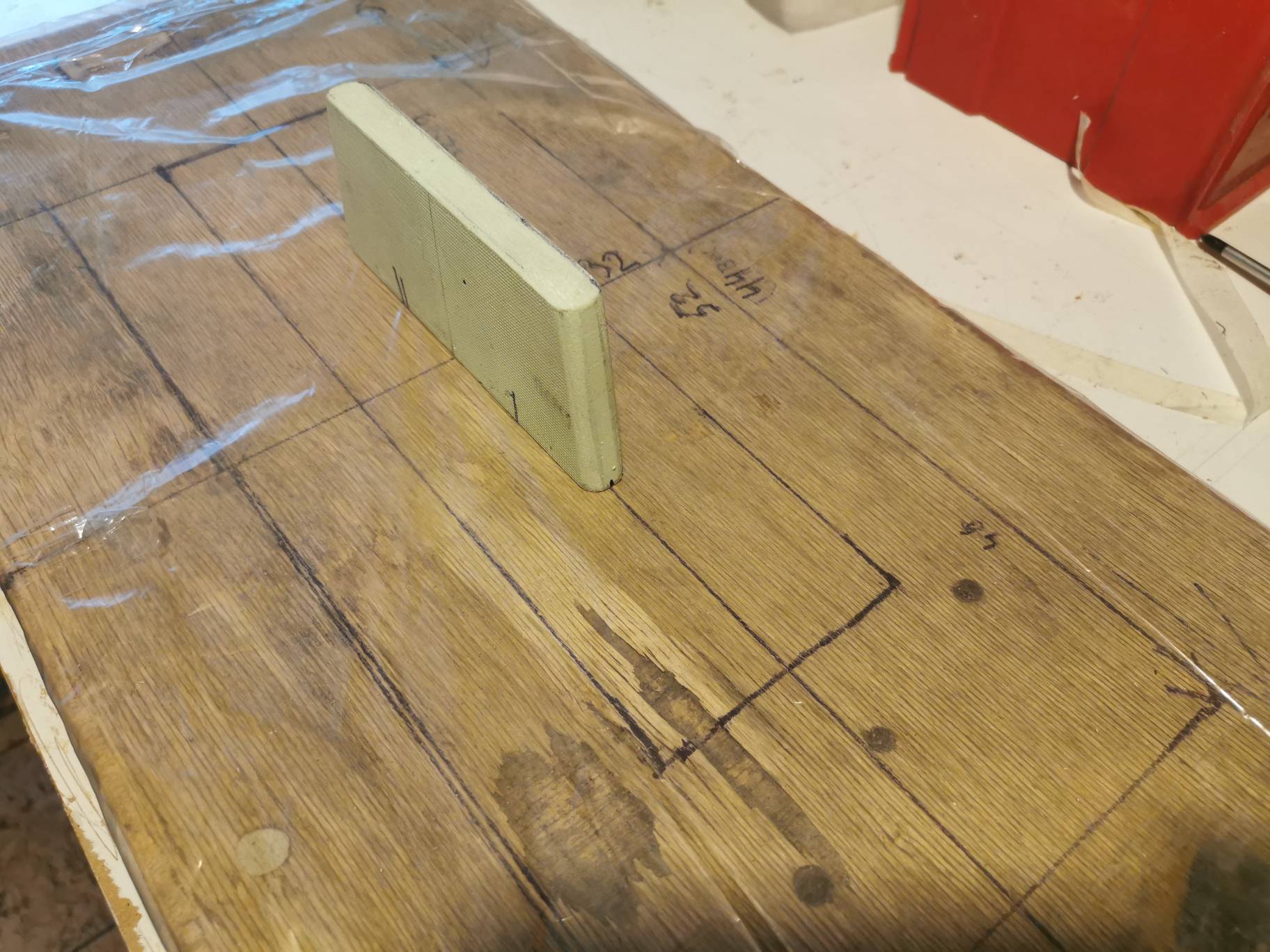

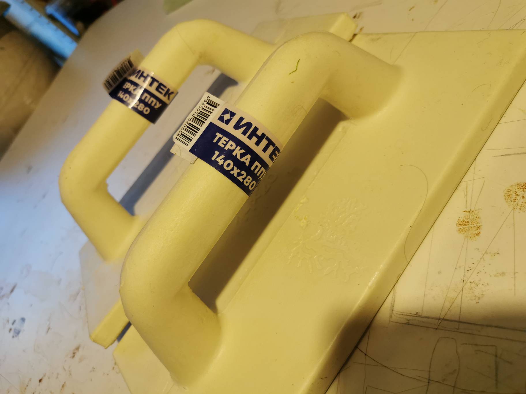

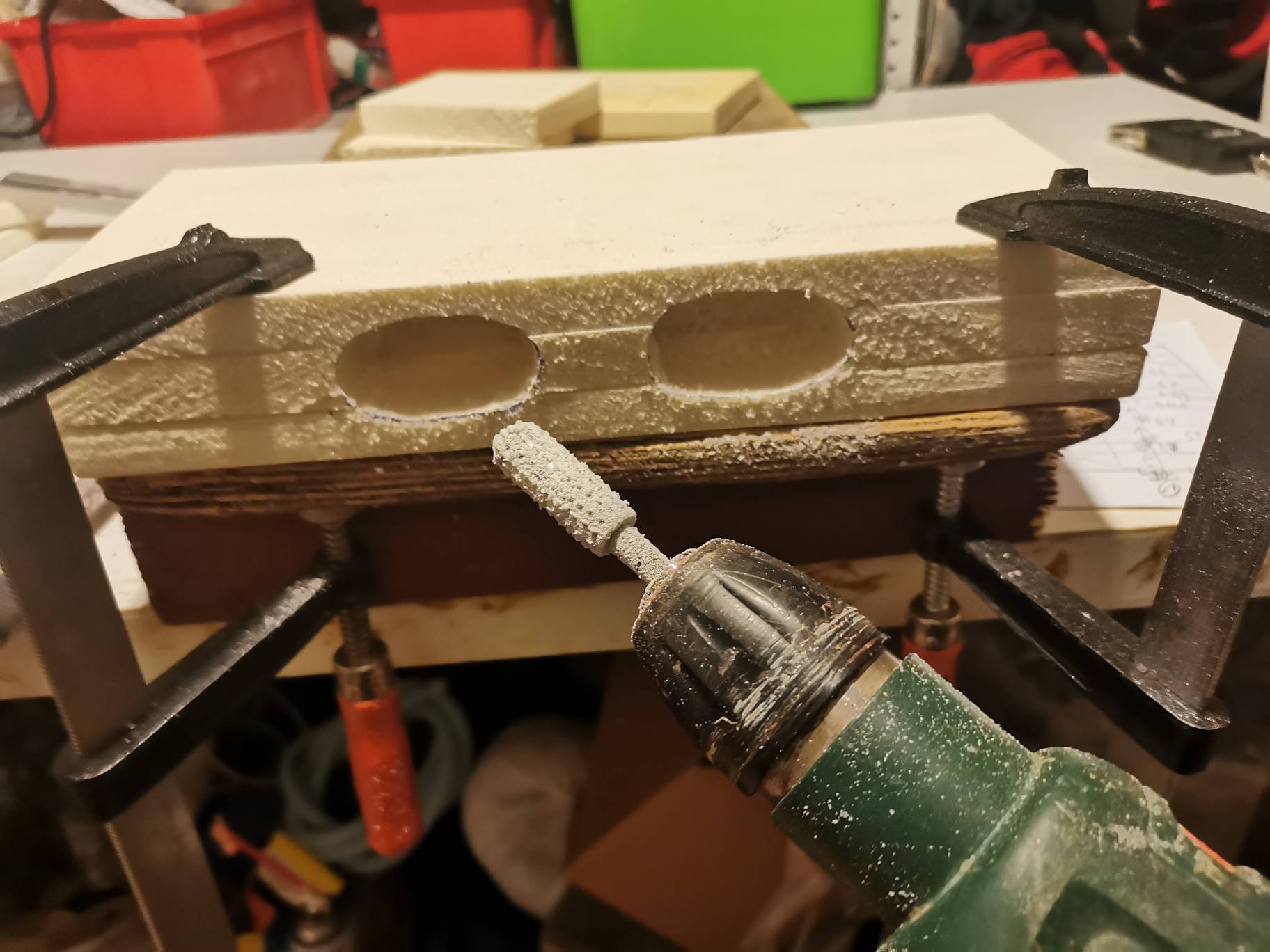

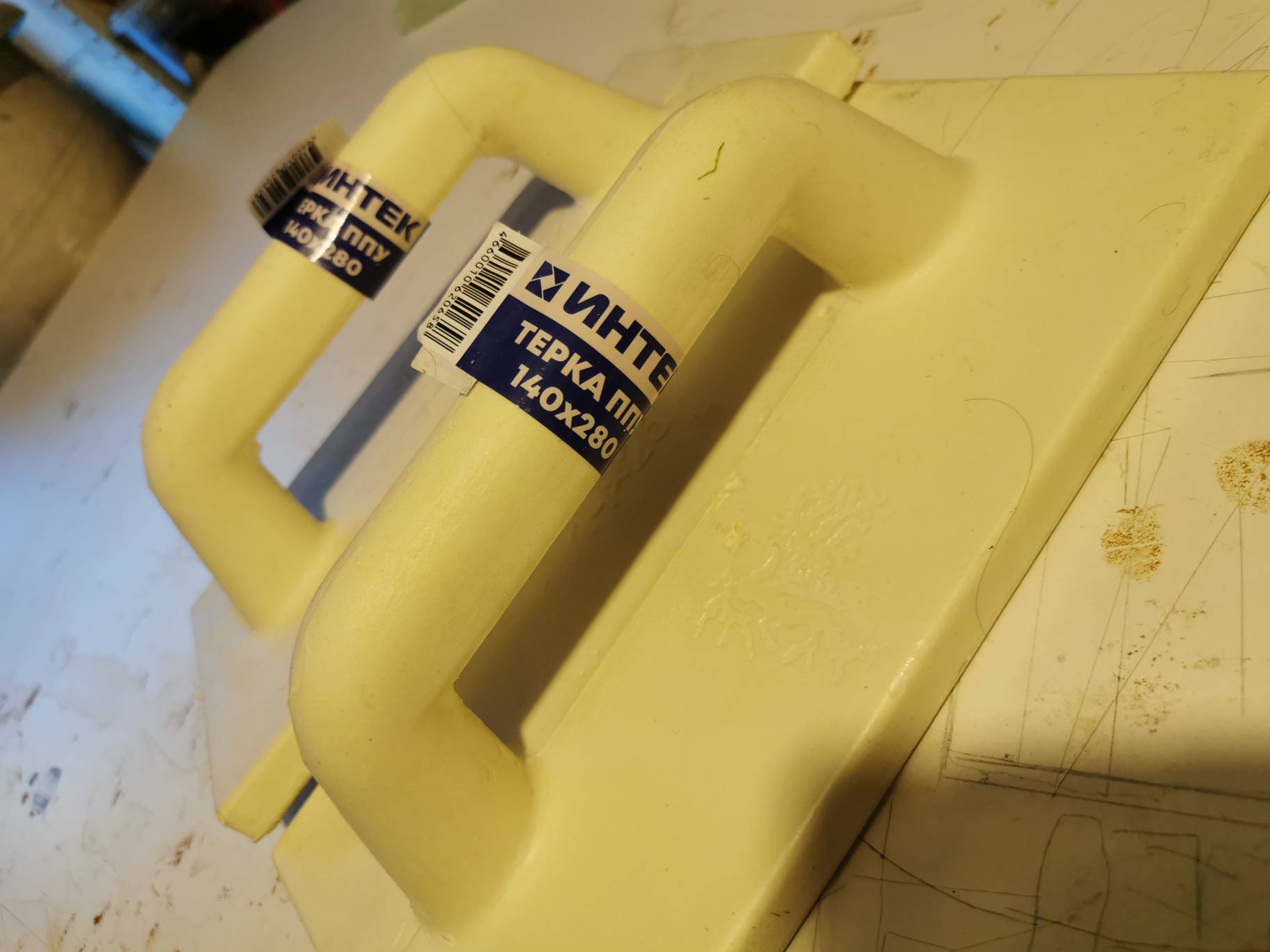

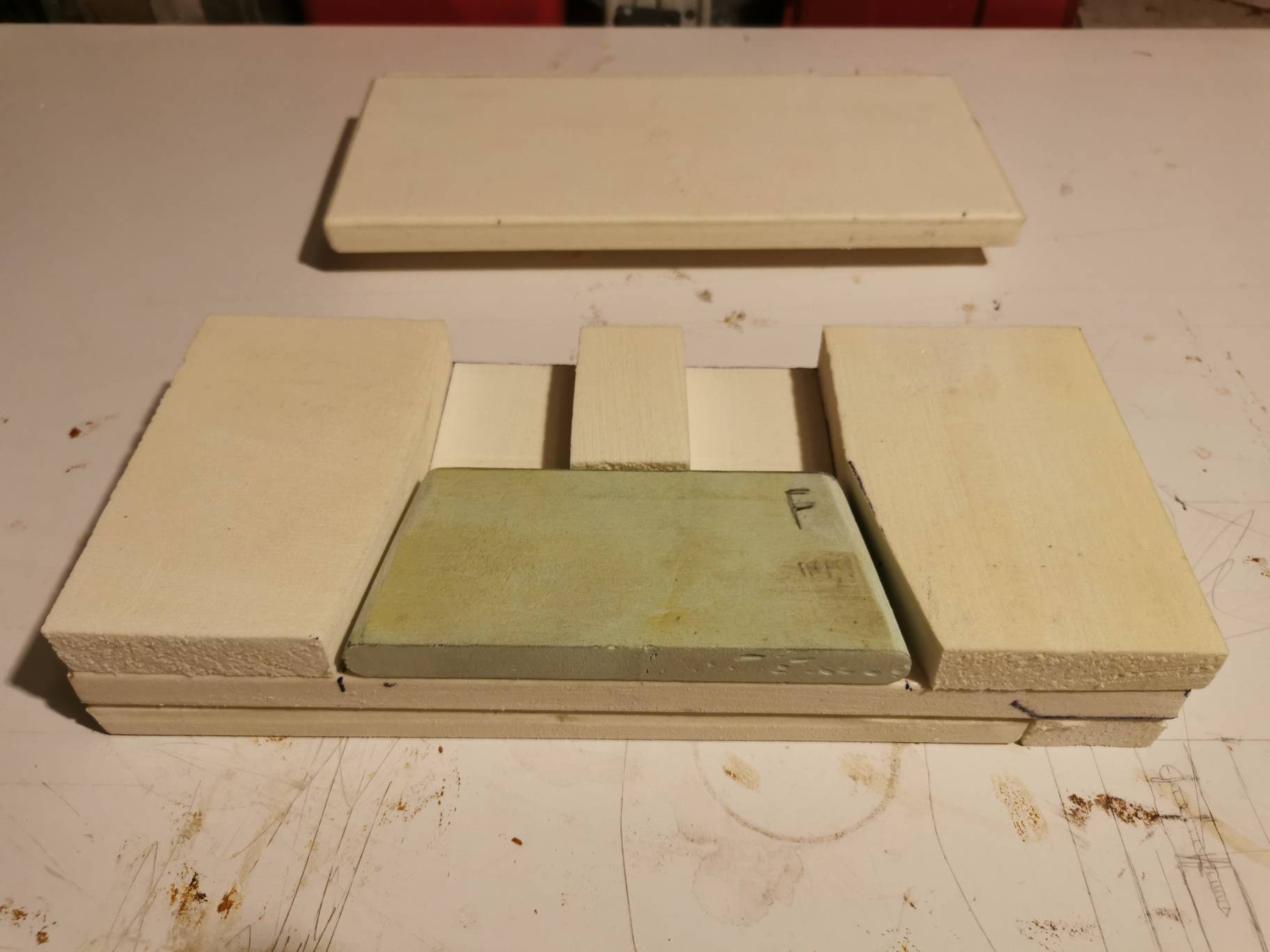

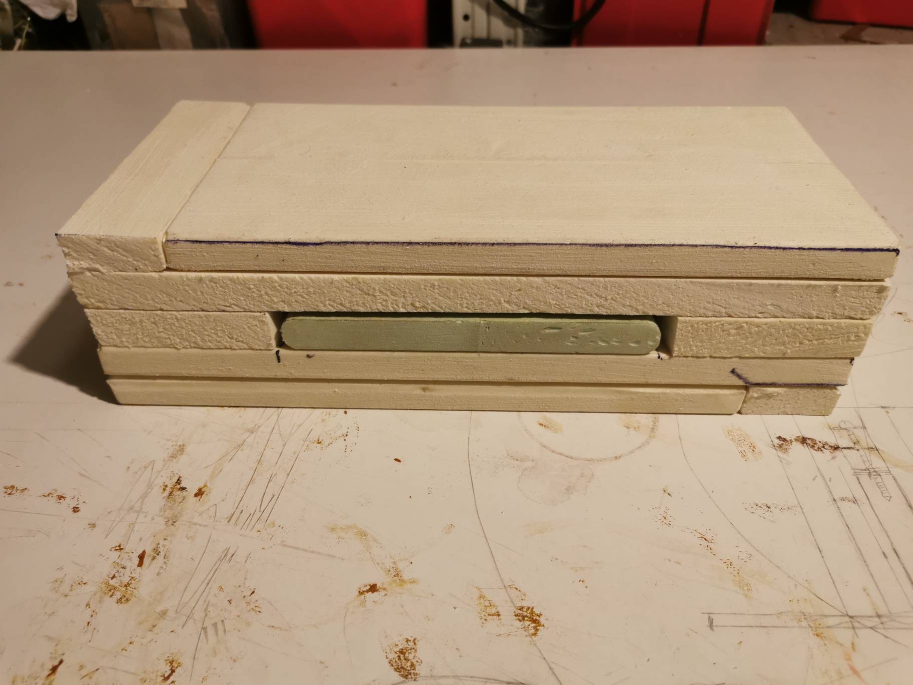

Да, оклейка шпоном криволинейной поверхности - так себе удовольствие , особенно без вакуума. Но в этот раз буду делать с вак.насосом. А сегодня начал собирать дип татл. Коробку делаю из проверенных морем терок по штукатурке. Терки сделаны из ппу ,легкие, достаточно прочные. Цена в мерлене-155р(шт) Вначале я делаю одну половину коробки, а потом, когда уже выклеиваю сам колодец, соединяю всё вместе.

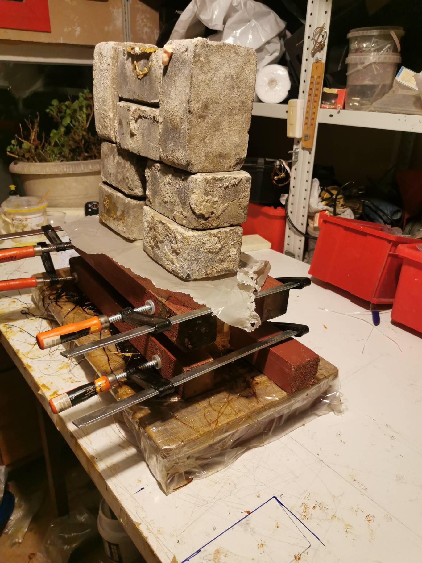

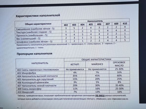

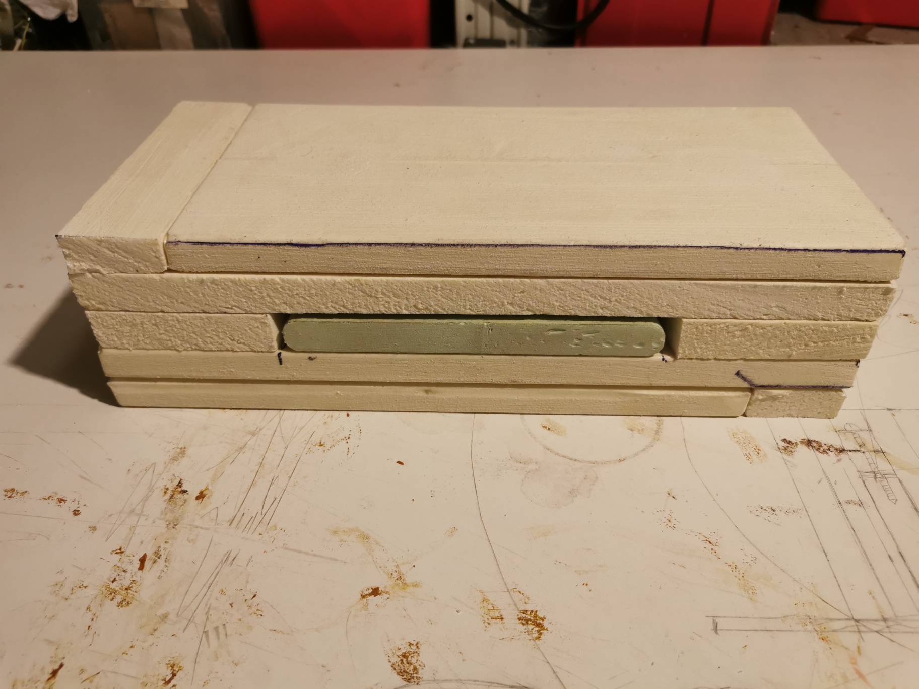

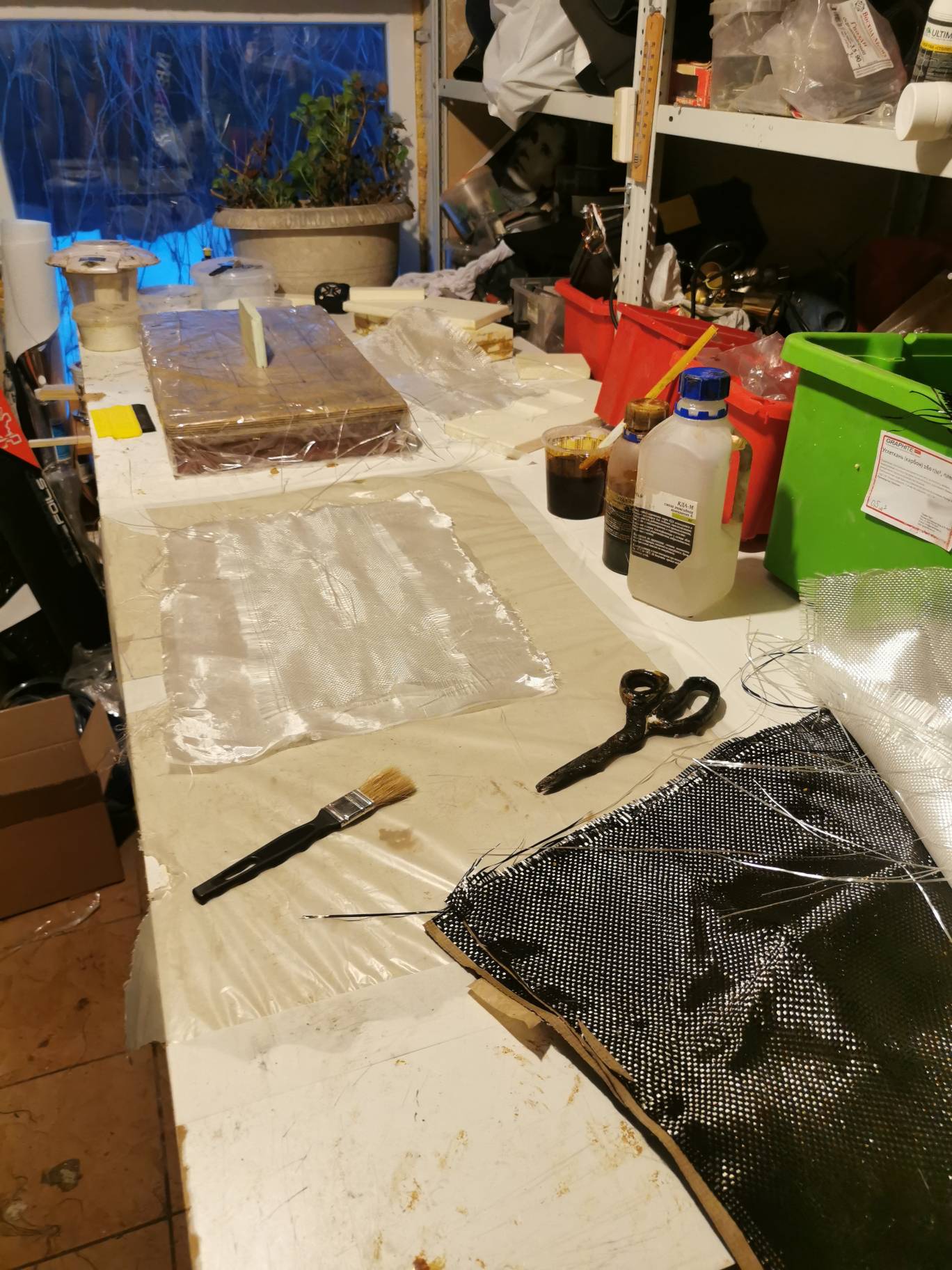

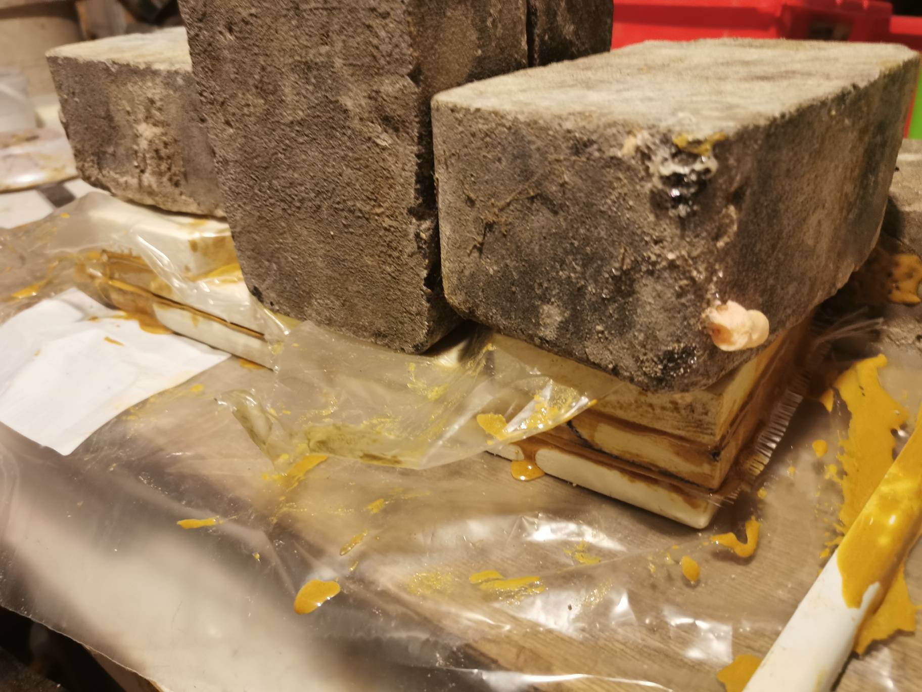

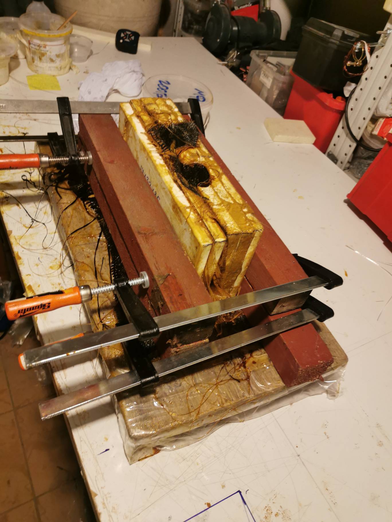

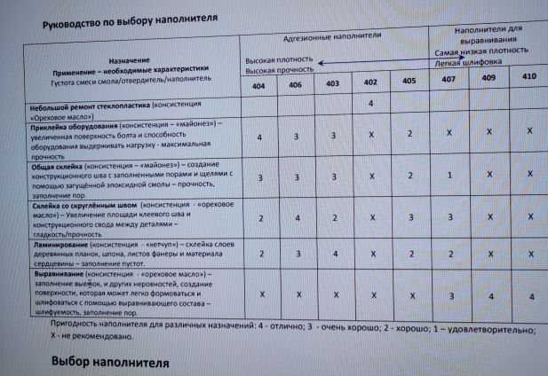

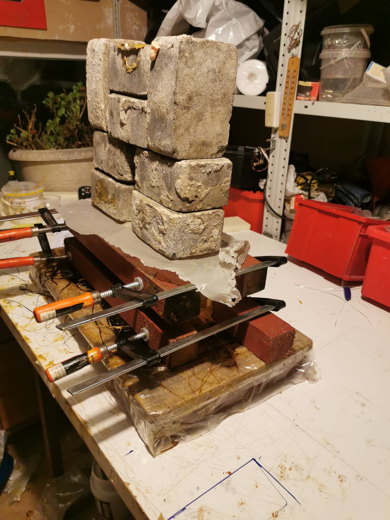

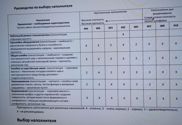

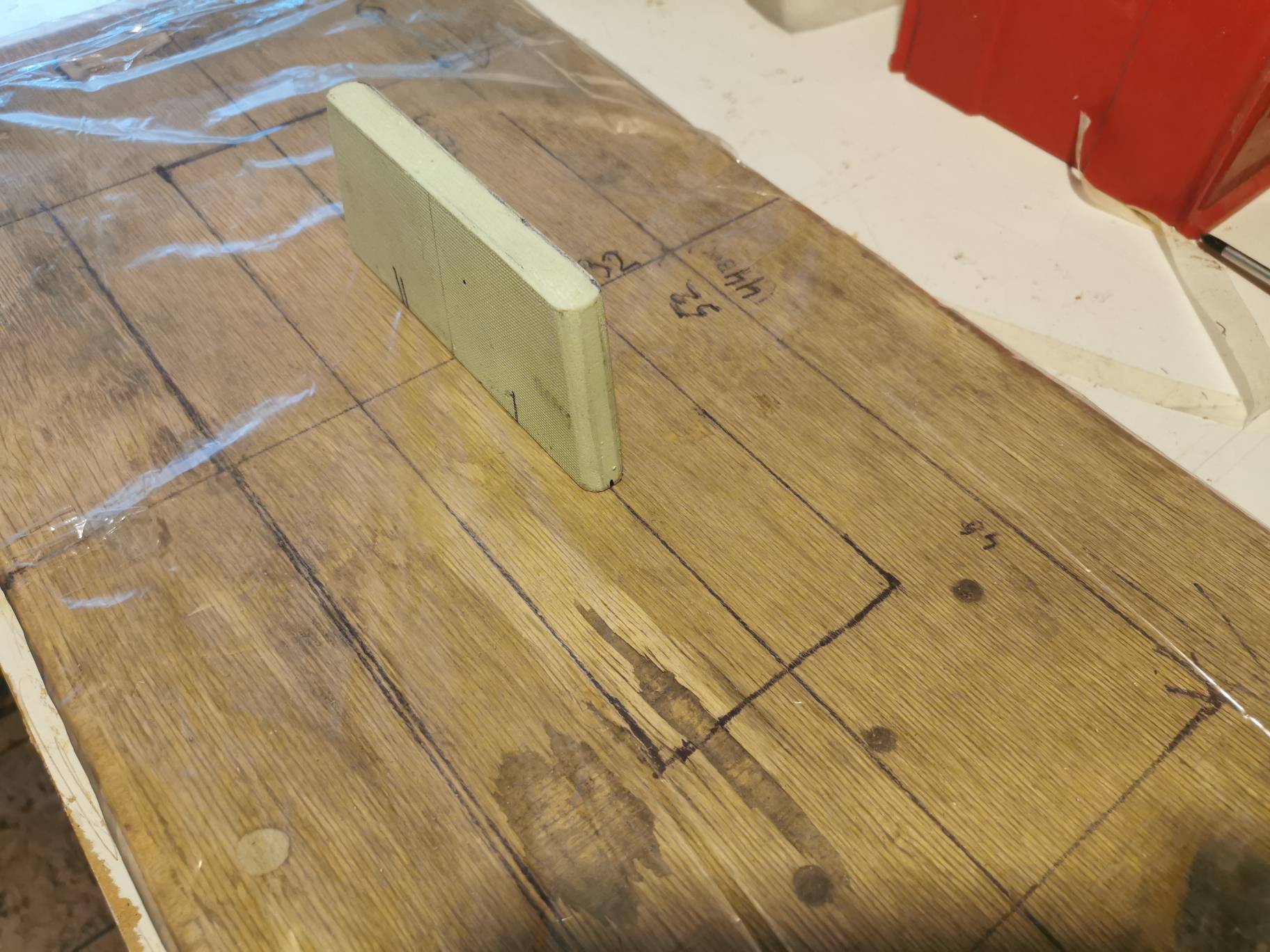

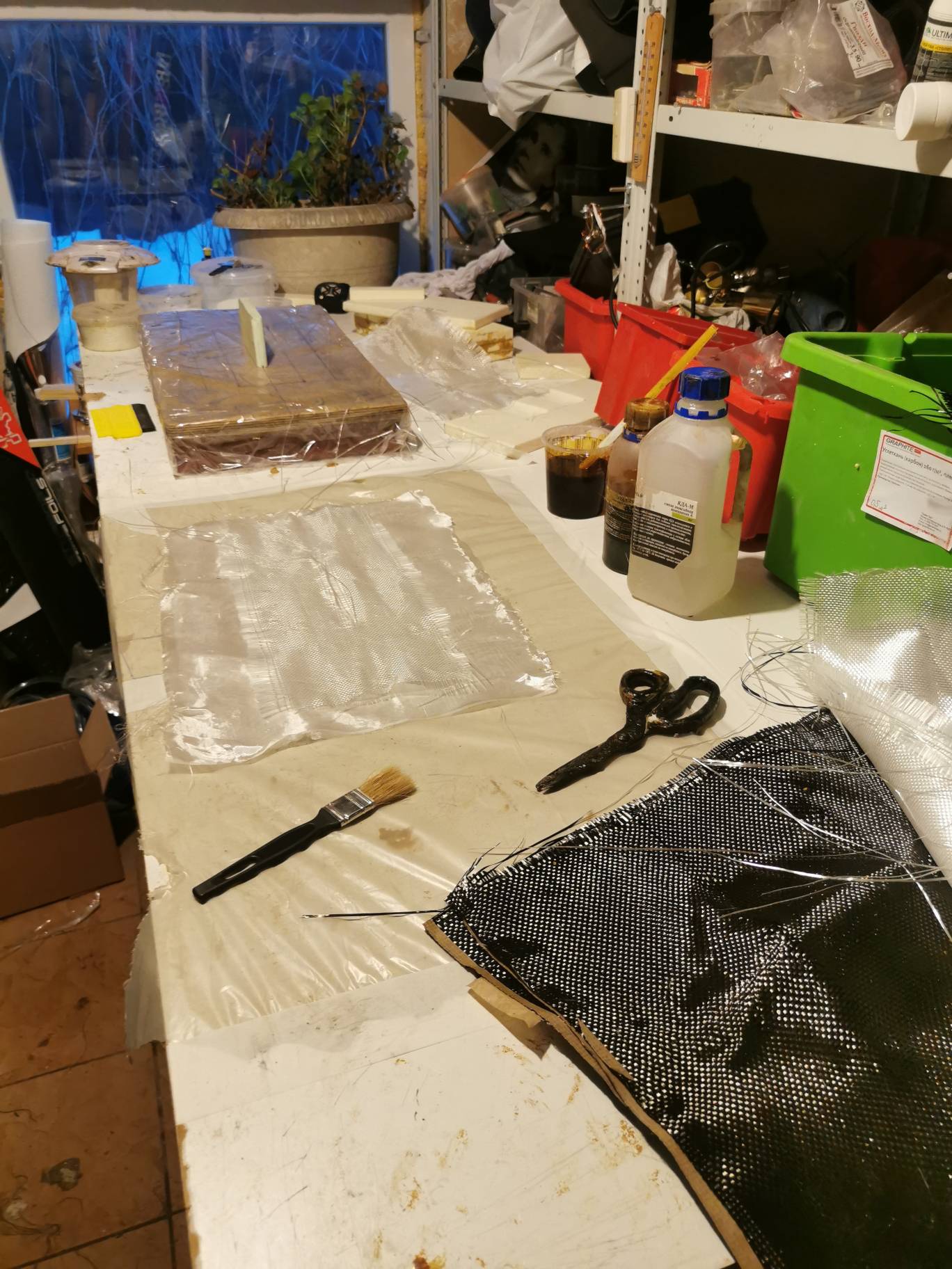

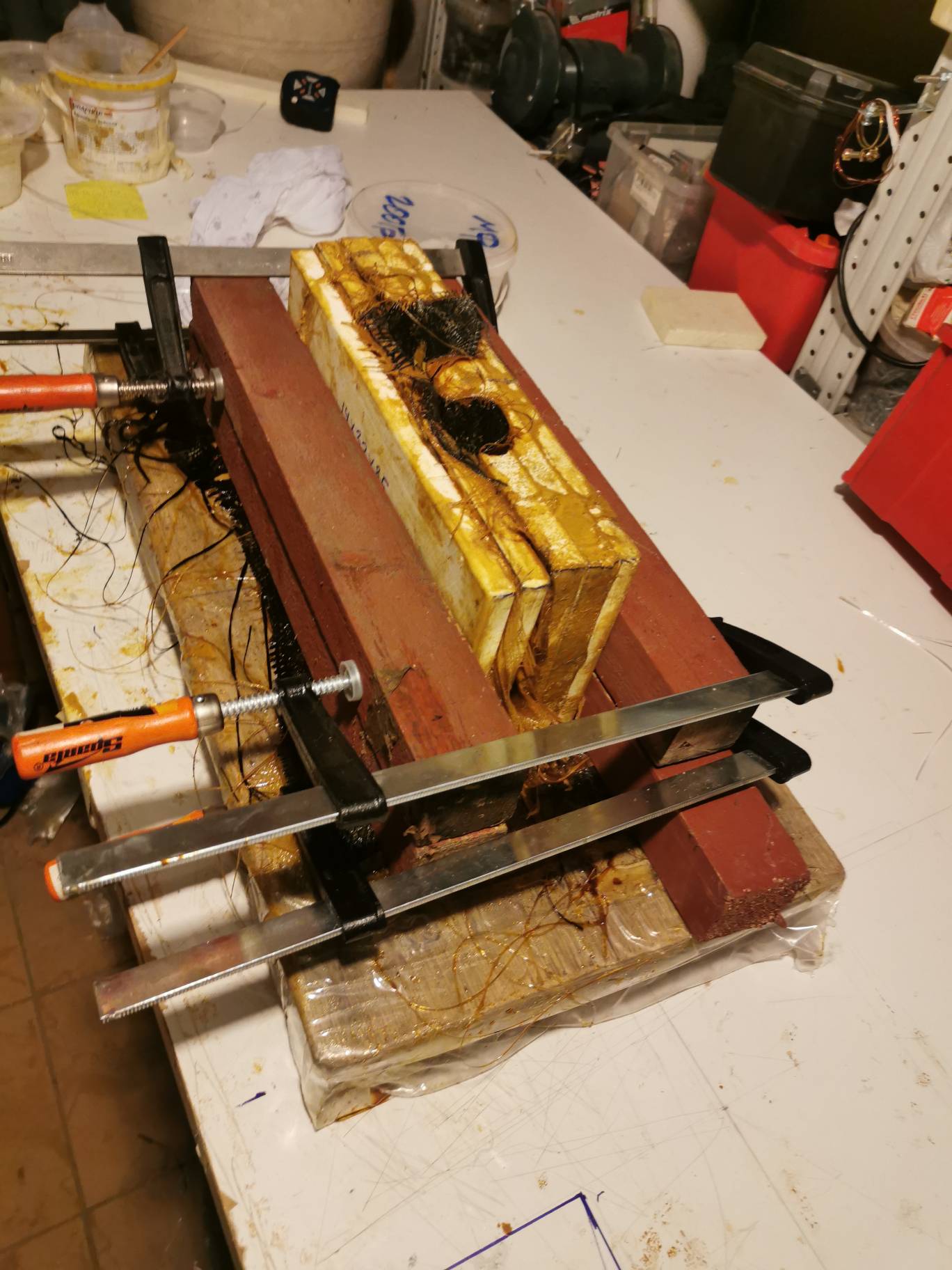

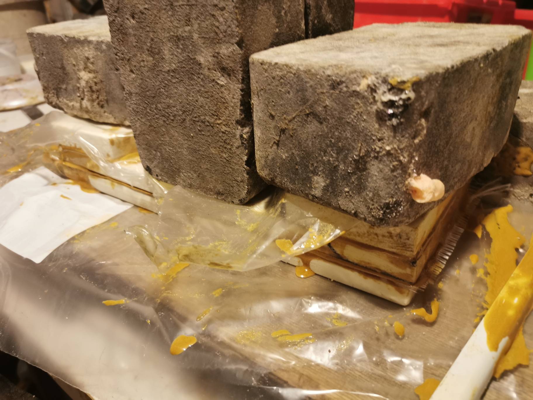

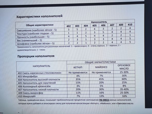

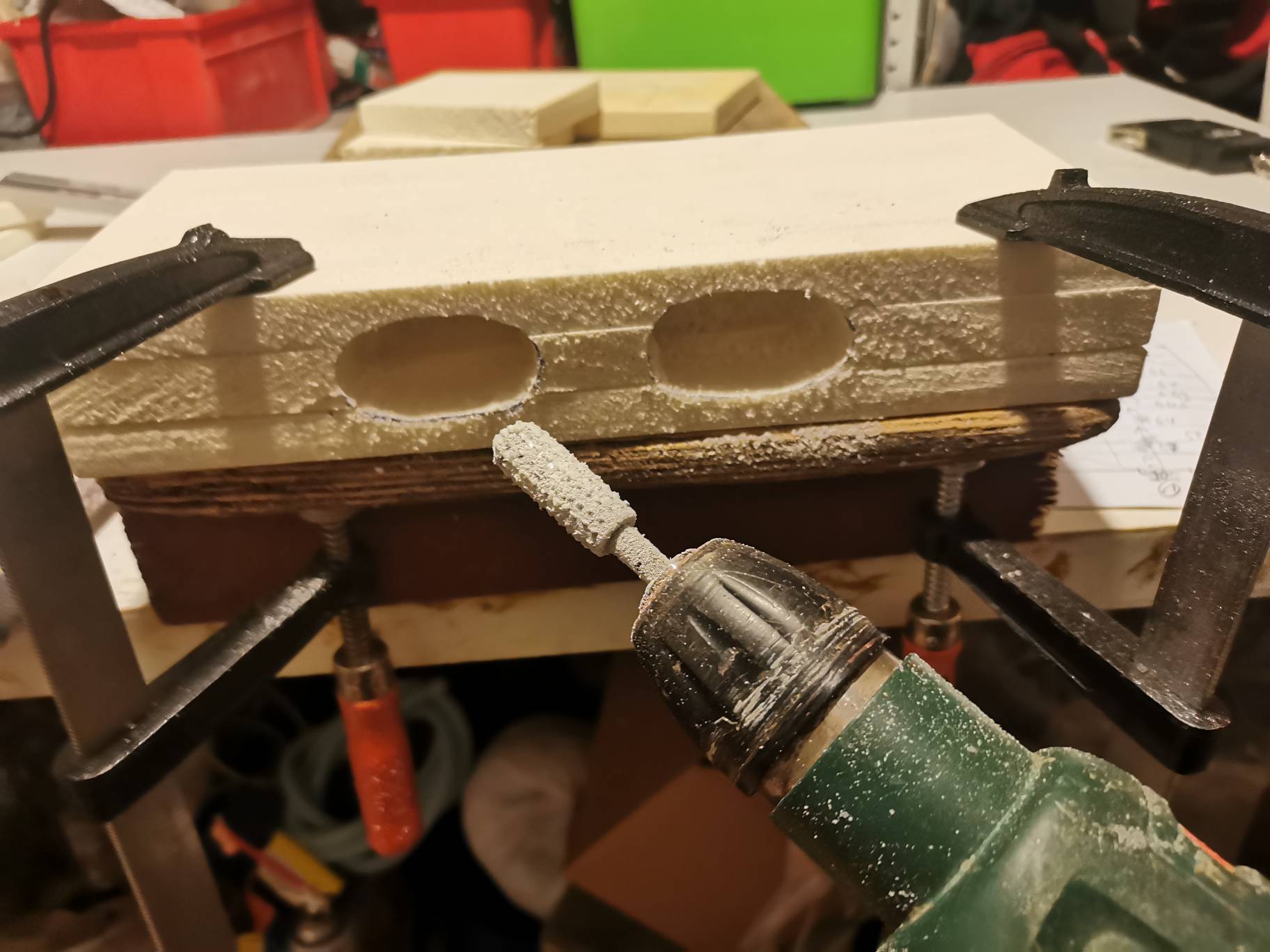

Сегодня собрал дип татл. Для начала нарезал ткань- 7 кусков 160г/м стеклоткани и 3 куска 160г/м углеткани. На фанерной площадке установил на саморезах болванку колодца из ппу(тёрка). Подготовил смолу. Нашел интересные рекомендации по её консистенции . Помимо жидкой основы, есть ещё кетчуп, майонез, ореховая паста.
После того как обклеил шаблон, замесил майонез для финишной склейки, но получилась паста.. Разбавил жидкой смолой, получился кетчуп)) В общем, та ещё кухня.. Всё зажал, прижал, завтра посмотрим..
