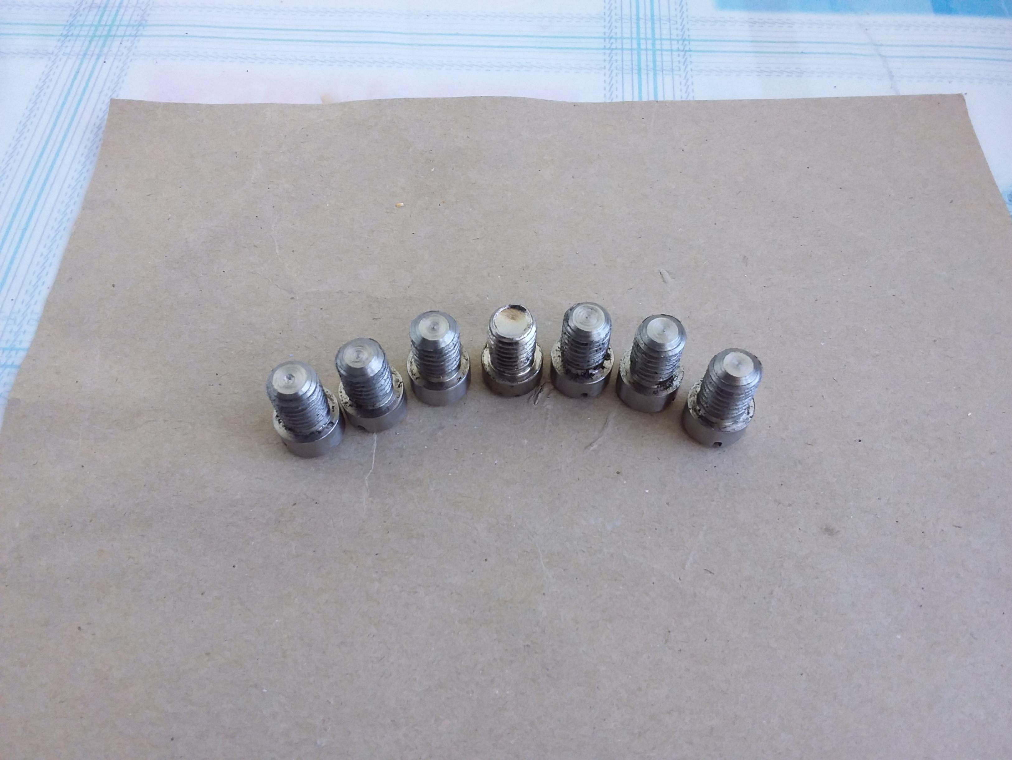

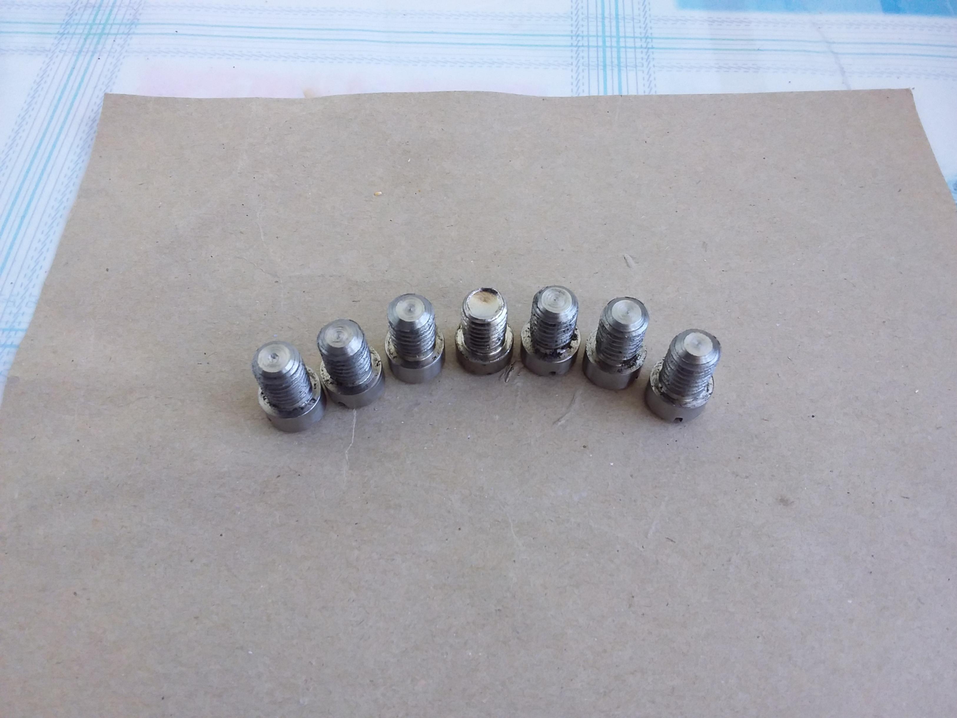

Непрочитано 13.09.2021, 19:42
Замахнулся и разорился ))
Кто проявил понимание в теме, тому бесплатно... Но самовывозом, плиз, из Москвы или с Казантипа.
В центре оригинал, но что-то он неровно выглядит.

Непрочитано 26.08.2024, 17:28
Недавно заказал у токаря бронзовые пробки для клубных Навигаторов 2007 года выпуска, взамен убитых криворукими пользователями,из своего материала, попросили по 500 р за шт.
Когда стал менять, оказалось, что 3 резиновых кольца порваны, а 4 все в трещинах.
Та что проверяйте резинки на пожилых досках)

Покупаешь болт м10 из нержавейки в Леруа или Бауцентре, обтачиваешь шестигранник до круга на точиле или болгаркой, делаешь паз той же болгаркой. Резинка сантехническая, круглая.
Непрочитано 26.08.2024, 19:49
Оно бы всё ничего, да вот только резьба в досках - дюймовая, и на третьем витке метрическим винтом ее и срывают таким образом. Оттого весь вышеописанный геморрой. Резьба М10 только кажется подходящей, но не она. Впрочем, вполне реально пластиковую резьбу метрическим метчиком и перенарезать: думаю, будет держать.

Болт 3/8 дюйма. Не совсем уверен, но может подойти

За пару сотен можно найти плашку на три осьмушки, ну и резать болтов себе и всему колефтиву ,) О чём собственно и сабж. Покупки готовых "дюймовочек" - это напильник либо к тому же токарю, только не низ, а верх обтачивать: тож на тож. Я было купил, ну и лежит, могу подарить: шляпка не лезет.
https://www.vseinstrumenti.ru/search...&orderby=price
Только лучше из люминя, он мягкий. На некоторых досках ставили люминь, вполне. Можно и пластик, к слову, не такие уж там нагрузки. Идеально найти стержень диаметром 12,5 мм, это как раз размер головки, из него и точить.

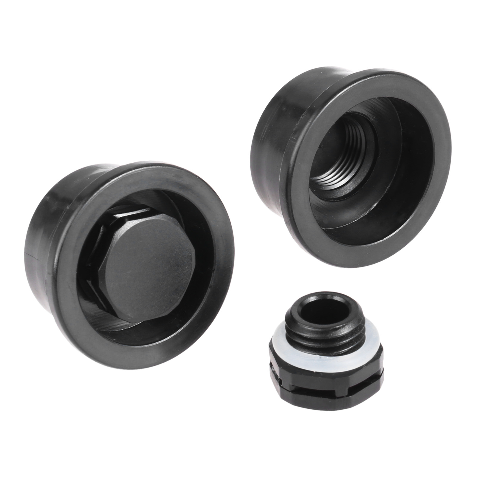

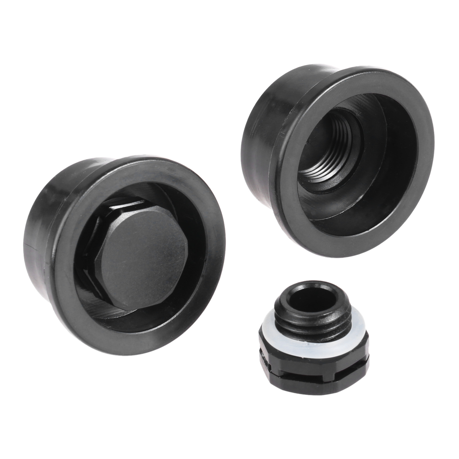

Интересно, пробки с Али с мембраной подойдут? продают по 2 шт за 300р.

Похоже что это они продают клапана в комплекте, и на фото резьба правосторонняя. То есть отдельно пробка в обычную доску может не подойти,
